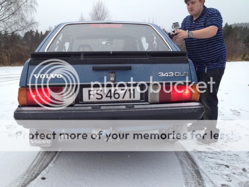

Fikk smake litt på snøen i går også :)
Etter hele dagen med morsom kjøring så dro jeg i brøytekanten helt på slutten, og tok den høyre sprederen. Så nye er i ferd med å fikses :)
http://i720.photobucket.com/albums/w...60/file-34.jpg
http://i720.photobucket.com/albums/w...60/file-33.jpg
http://i720.photobucket.com/albums/w...60/file-32.jpg
Hvor er filmen? :)
Hehe, får se om jeg ikke får lagt ut bittelitt, i og med at dette var første snøen, og jeg filmet før det begynte å snø noe helt sykt, så er det ikke så mye snø at det ble heftig. :)
