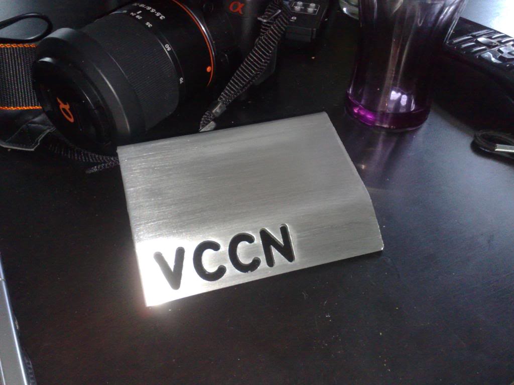

Laget en av dash delene. Skal montere frese opp hull til oljetryksmåler og startknapp i den. Det skulle egentlig stått "edition" etter vccn. Men hadde ikke tynn nok fres tilgjengelig..
Skal gjøres penere og pusses skikkelig ned. tok bare en stålbørste for å se hvordan det ca kom til å bli.

tøft :)
Saker!
Det må jeg si! Tøft ;).
den der lille detaljen var sweet ja! :) skulle nesten laget dashbordpaneler til 242n med noe slikt alu du ;)
Kommer nok mer senere i kveld :)

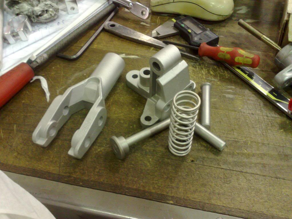

Har forsket litt på cylinderforinger i natt. så ble ikke gjort mye på 66n! men jeg laget klar litt av det hydrauliske håndbrekket. (grunnen til at jeg har slik "lengde" på det er fordi det er såååååå trangt i den bilen at jeg må gjøre det på denne måten for å få plass til det. (kunne laget så greiene gikk forrover. men skal ha litt andre ting der)
Håndtak til ei G pumpe

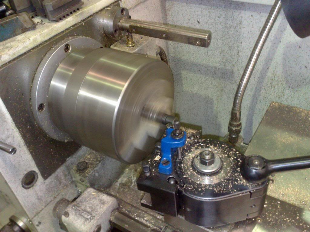

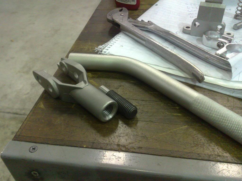

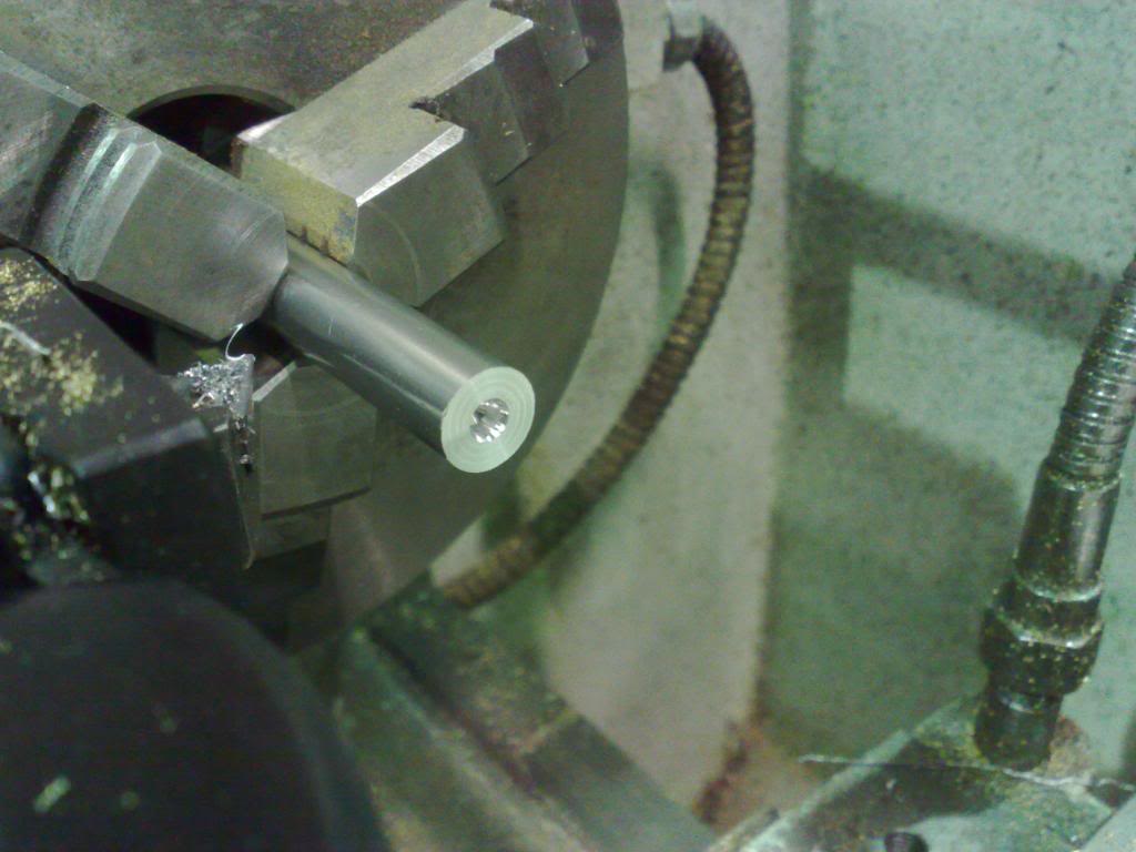

Dreier ned "hode" av en 12.9 umbrako så jeg får litt mer gods til håndtaket (som jeg ikke gjenget så langt. men med den løsningen så blir det "låst" og stivere.)

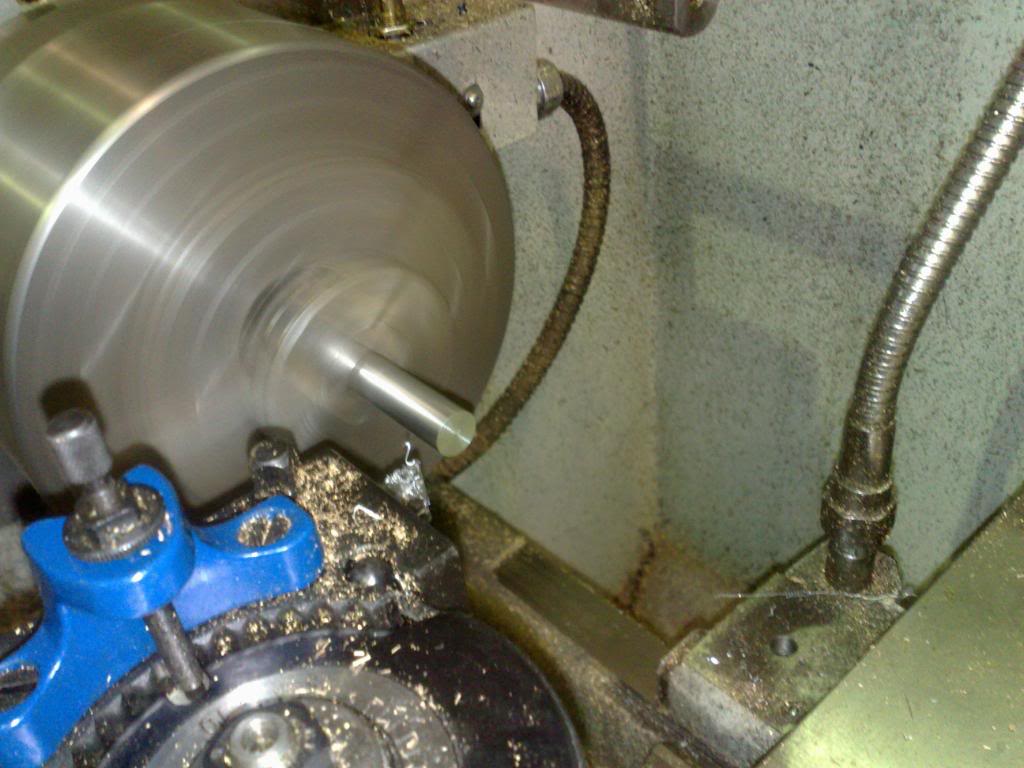

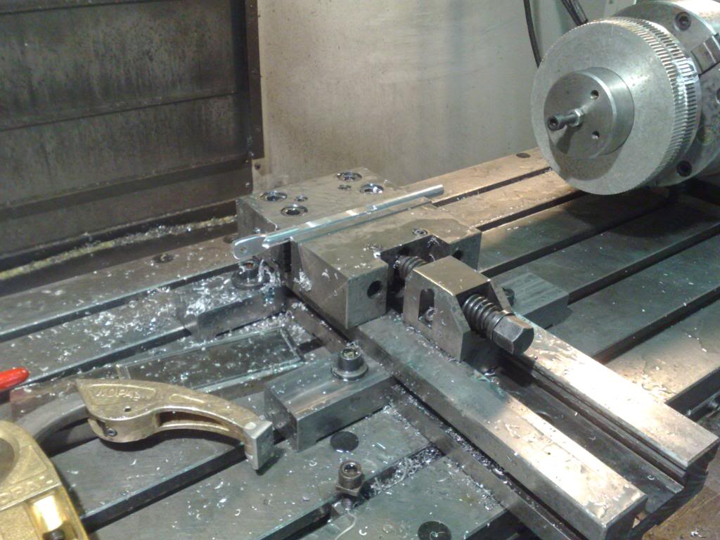

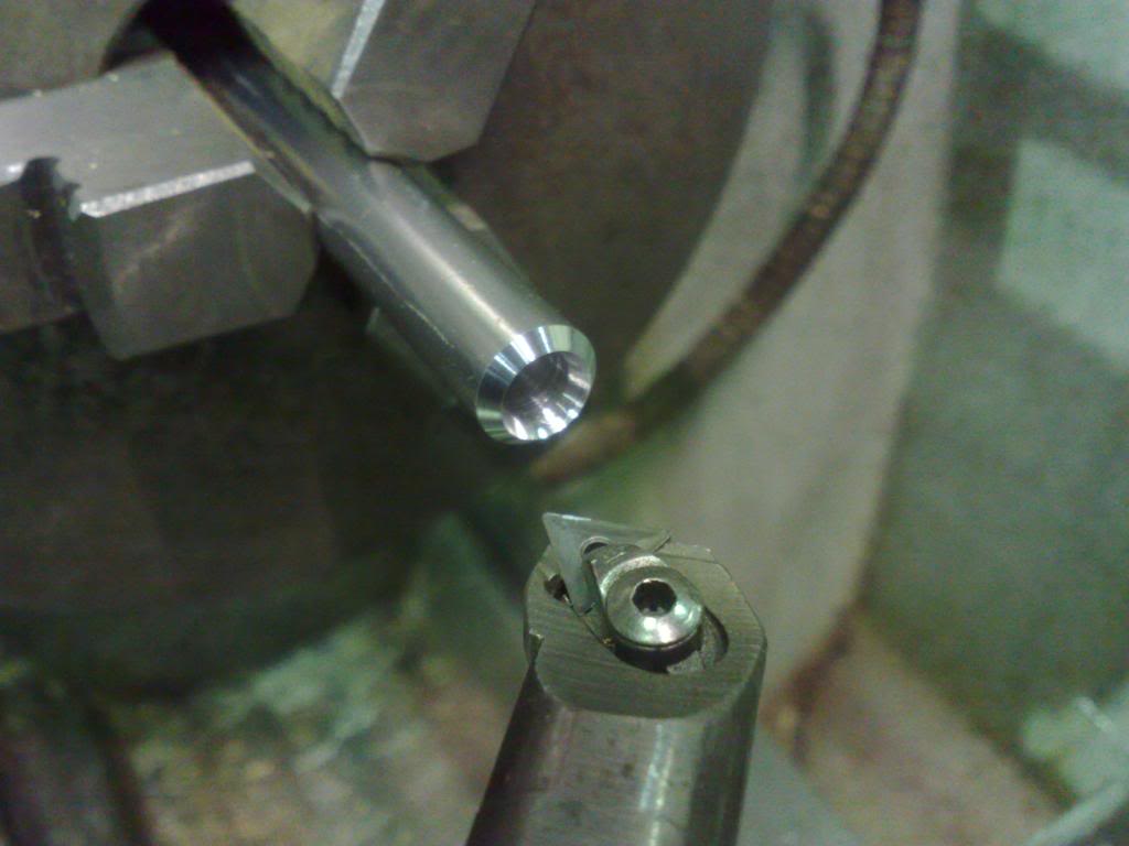

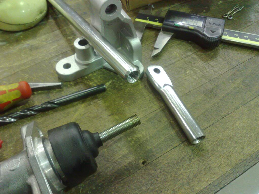

Dreier ned overføringa fra spaken til bremsepumpa.(cnc benkene har jo krasja så det ble gjort manuelt :/)
http://forum.vccn.no/img-dump/2010/03/536.jpg

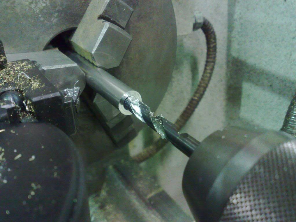

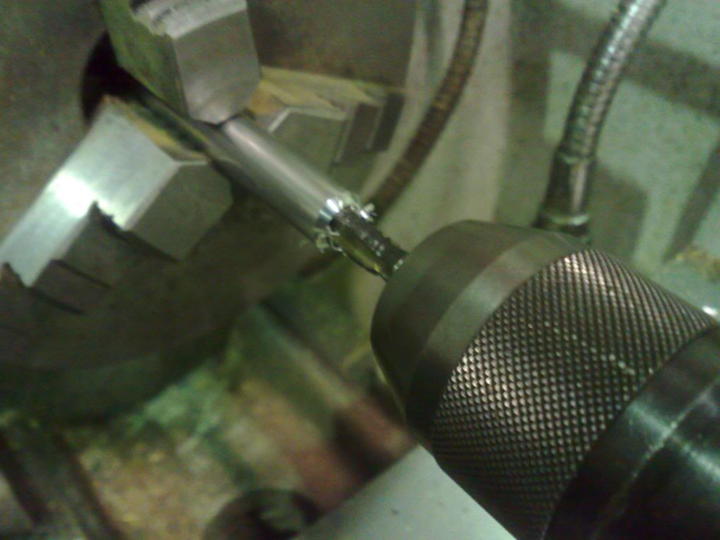

klargjort til boring.
http://forum.vccn.no/img-dump/2010/03/537.jpg

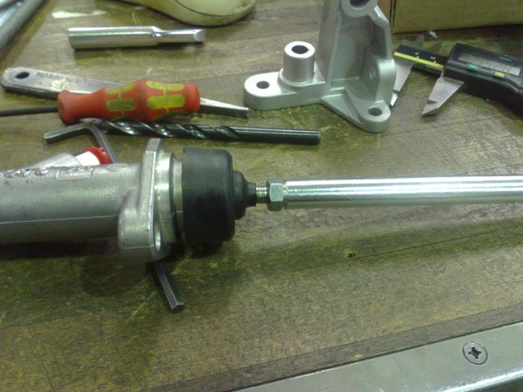

6.8mm bor (er 5/16UNF gjenger på bremsepumpene fra pedersen (wilwood))
http://forum.vccn.no/img-dump/2010/03/538.jpg
Gjorde endene litt penere

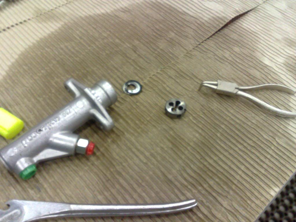

Gjenger opp
http://forum.vccn.no/img-dump/2010/03/540.jpg
Korter inn den orginale skruen litt (og gjenger den opp)

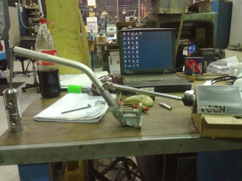

Nå har jeg nok å justere på. + mulighet til låsing. Ikke tar det plass mellom setene heller.
http://forum.vccn.no/img-dump/2010/03/543.jpg
Litt bedre bilde av alt satt sammen
http://forum.vccn.no/img-dump/2010/03/544.jpg

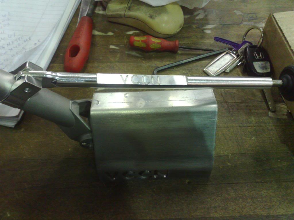

Hadde 10min tilovers mens kammeraten min gjorde seg klar for å dra hjem
http://forum.vccn.no/img-dump/2010/03/545.jpg

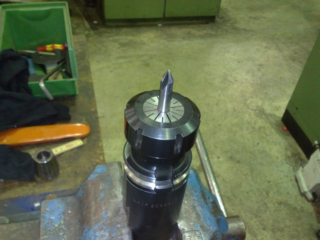

Ny fin fres som er ypperlig til å gravere litt små saker med!
http://forum.vccn.no/img-dump/2010/03/546.jpg

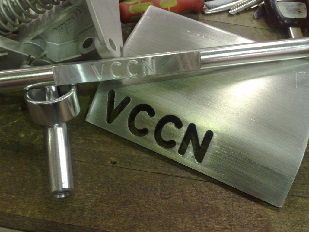

Får jo reklamere litt for cluben :D
http://forum.vccn.no/img-dump/2010/03/547.jpg
Et siste bilde!
http://forum.vccn.no/img-dump/2010/03/548.jpg
