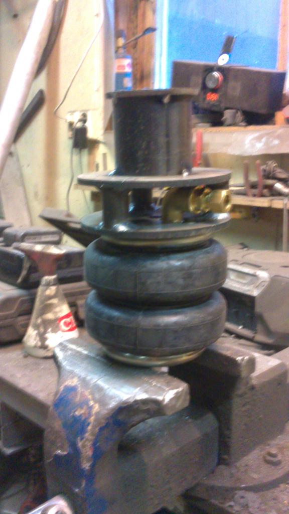

demonterte org understellet og begynte med det som sto igjen for å få ferdig luftfjæringa.
http://forum.vccn.no/img-dump/2013/06/714.jpg

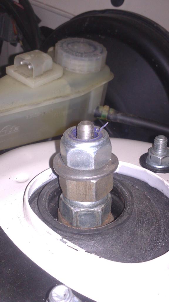

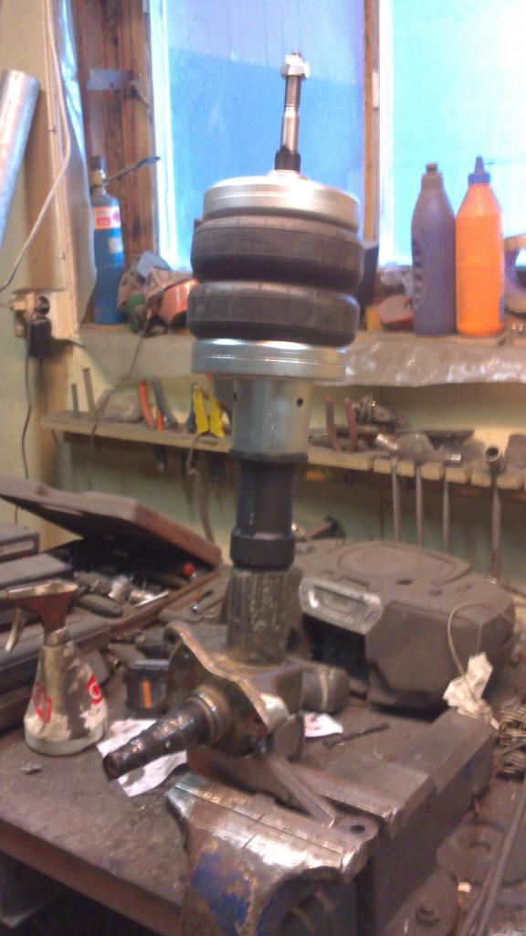

fikk laget ny toppbolt til demperen, disse er skrudd ned i dempere og var jo selvsagt helt feil når fikk settet. Var alt for lange og for tyne slik at ble veldig romt i fjærbeinslageret.
http://forum.vccn.no/img-dump/2013/06/715.jpg
ny bolt montert i demperen. Øverste ringen er en spacerring, disse har jeg flere av slik at jeg kan justere høyden manuelt slik at kan shimse om man vil legge traversen på bakken eller ha litt klaring. Den andre ringen er et lager som følgte med settet.
http://forum.vccn.no/img-dump/2013/06/716.jpg

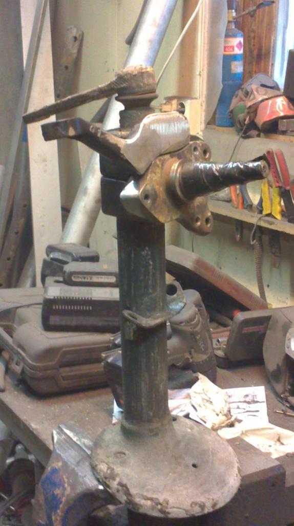

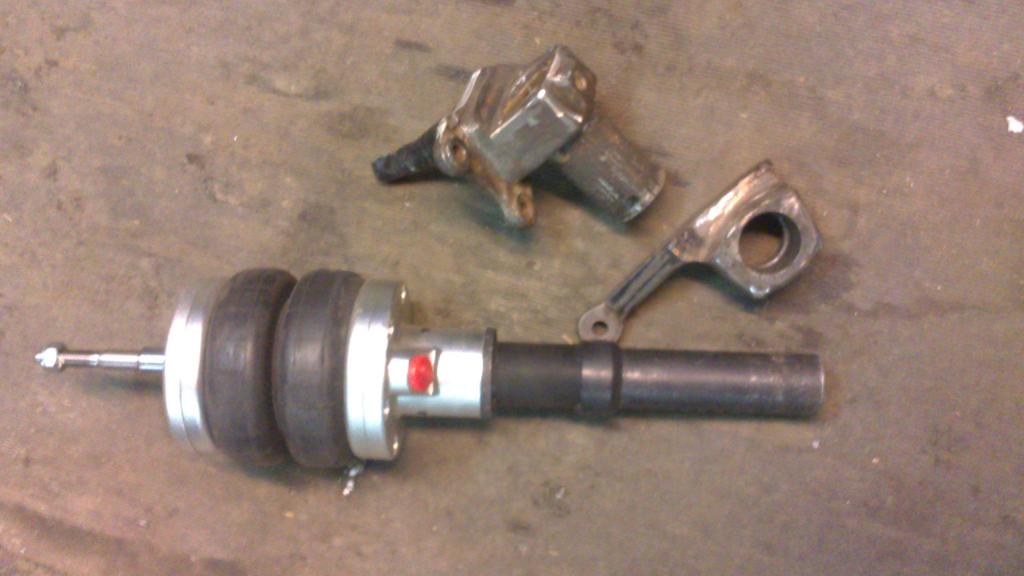

spindlene sammensveist, la inn en 10mm spacer slik at fikk den helt ned til bakken.
http://forum.vccn.no/img-dump/2013/06/717.jpg
ferdig fjærbein klar til montering
http://forum.vccn.no/img-dump/2013/06/718.jpg

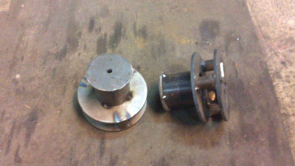

måtte til en liten omsveising på bremseskjoldene det blir litt feil med utsparingen når man kommer med en ekstra spindel. En del testing og sliping på den nederste spindelen før bremsskiva gikk fritt irundt uten å ta borti.

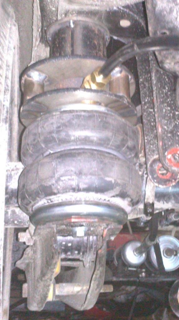

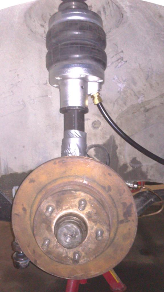

montert på bil. fikk tak i en mykere slange som monterte som en u fra kaross til fjærbeinet.

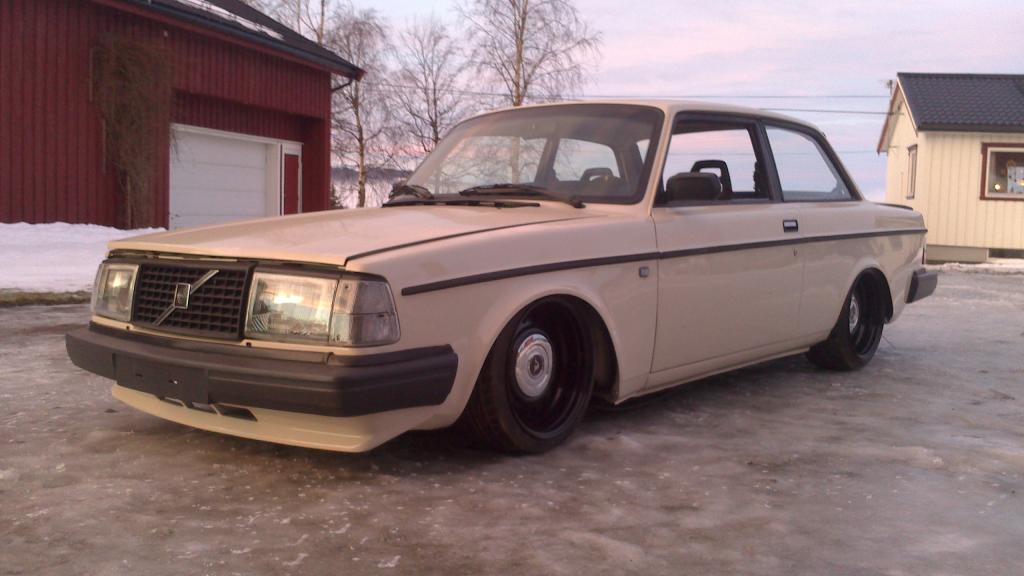

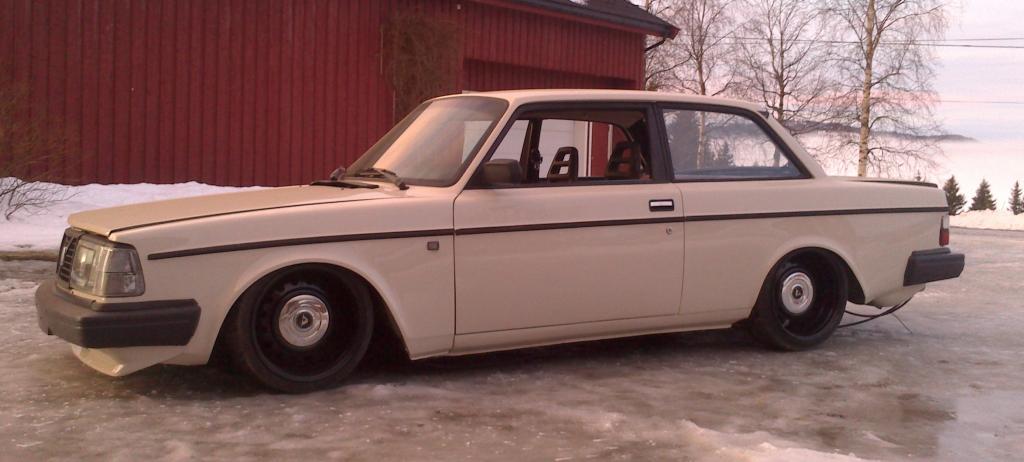

ble en liten tur ut for å ta noen bilder.
http://forum.vccn.no/img-dump/2013/06/825.jpg
http://forum.vccn.no/img-dump/2013/06/826.jpg
http://forum.vccn.no/img-dump/2013/06/827.jpg
http://forum.vccn.no/img-dump/2013/06/828.jpg
go klaring :)
http://forum.vccn.no/img-dump/2013/06/829.jpg
fornøyd med stuket

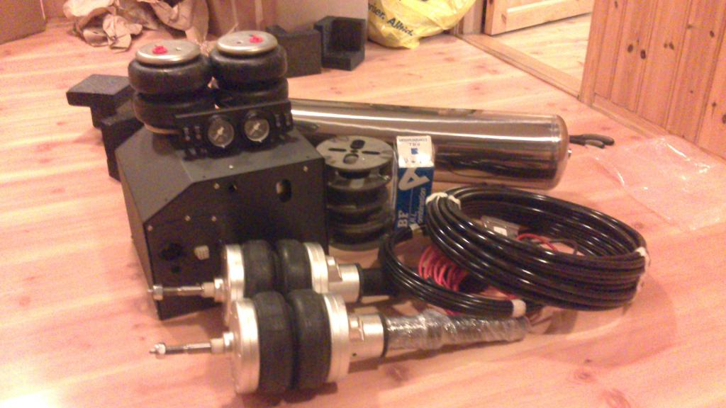

Kjøpte på http://www.airbagit.com/
Var dette kitet http://www.airbagit.com/Air-Suspensi...olv-2-kit3.htm + oppgraderte til 5gallons tank.
du får nesten sjekke ut litt å sende de mail, men har blitt litt skeptisk til de.
Kjøpte med en 7knappers kontroll til styringa av ventilene, denne kunne vært bedre for å si det sånn.. skulle bare være å plugge i, men det stemte ikke overens med ledninger og hvilke ventiler som gikk, måtte da koble om denne, skal ikke være nødvendig når man kjøper fra samme plassen. I tillegg så tok den kvelden etter litt bruk, knappene begynte å fjuske å tilslutt så var en del av knappene død.
