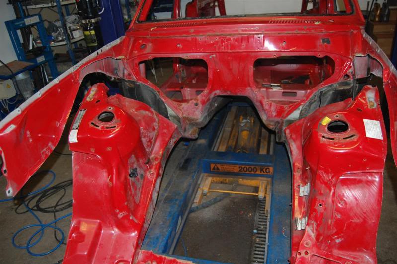

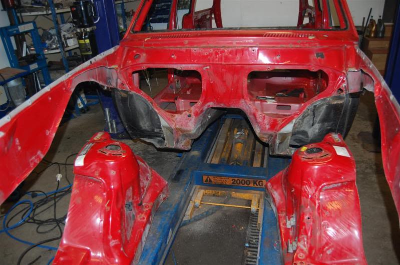

Kappet ut innerskjermer:
http://forum.vccn.no/img-dump/2011/10/2554.jpg
http://forum.vccn.no/img-dump/2011/10/2555.jpg
XYZ racing spec coilovers:
http://forum.vccn.no/img-dump/2011/10/2556.jpg
http://forum.vccn.no/img-dump/2011/10/2557.jpg
Skal lage litt mer mellom torpedo og innerskjerm/dempertårn, blir en "boks" der + at buret skal gå frem til tårn

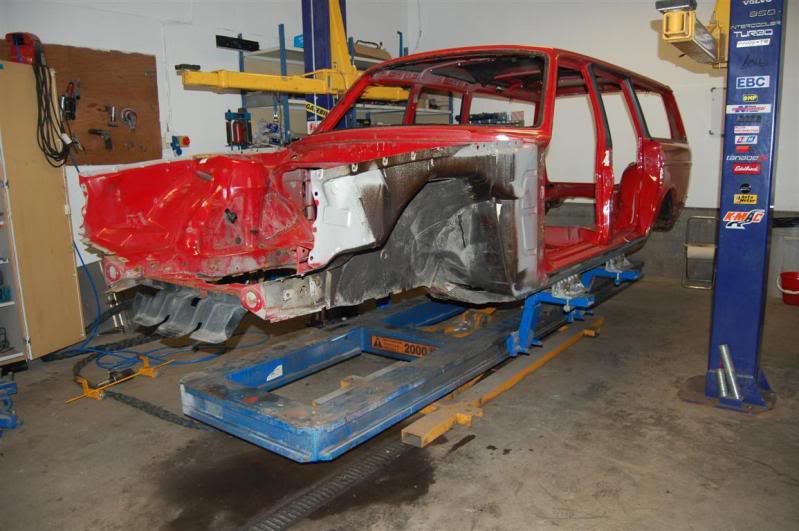

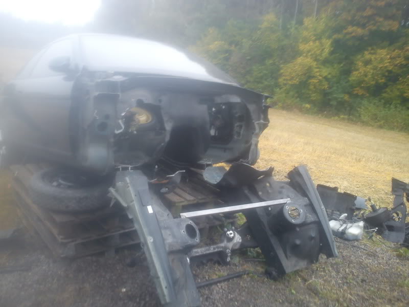

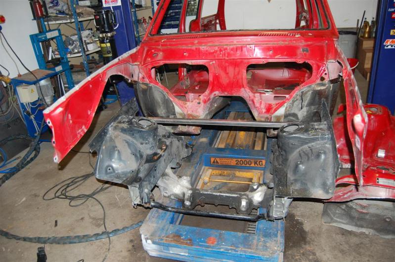

Gulv kappet ut av Toyota`n og grov kappes:
http://forum.vccn.no/img-dump/2011/11/523.jpg
http://forum.vccn.no/img-dump/2011/11/524.jpg

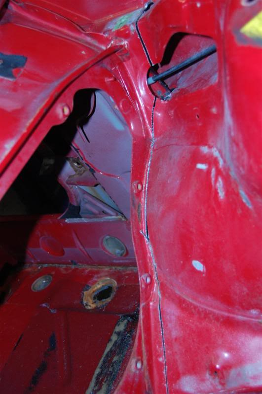

Måtte se hvor mye jeg må skjære ut av rammevangene:
http://forum.vccn.no/img-dump/2011/11/525.jpg
http://forum.vccn.no/img-dump/2011/11/526.jpg

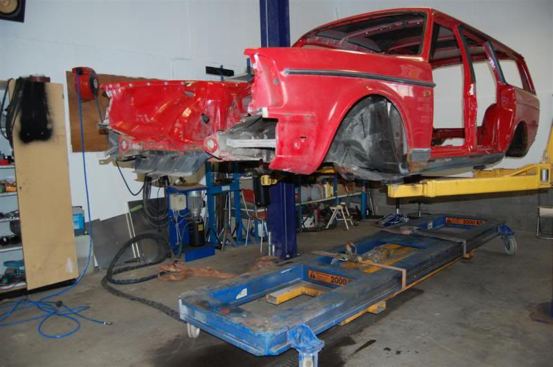

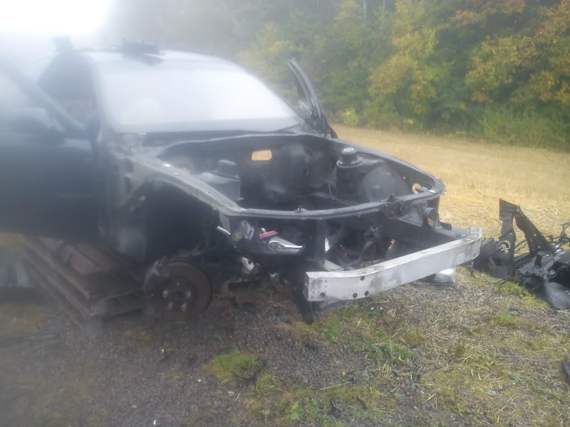

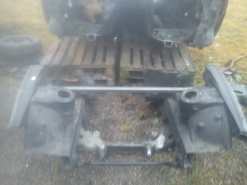

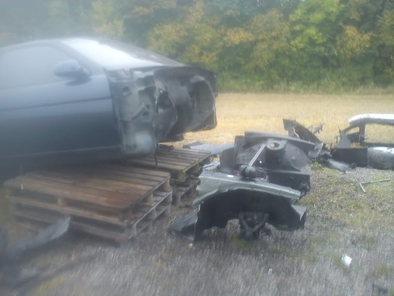

Da er det meste grovkappet på volvo`n også:
http://forum.vccn.no/img-dump/2011/11/527.jpg
http://forum.vccn.no/img-dump/2011/11/528.jpg
Da er vi igang med fin måling og finne høyden på der bakstillinga står. Blir å sette hele bakstillinga litt høyere, så jeg senker bilen uten å forandre på vinklene på armene i bakstilling. Blir litt måling, men trur vi er inne på noe snart:
http://forum.vccn.no/img-dump/2011/11/529.jpg
Det er vel delt aksel bak på Toyotan? Da har det ingen hensikt å sette ramma litt til høyre, for det er vel ikke no panhardstag der..
Han tenker vell mest på vinkelen på bærearmene vell... greit å ha di vannrette når høyden er der den skal væra;-)
Imponerende arbeid!
Derfor det står litt høyere, og ikke litt til høyre kanskje. :p
Lese før man skriver.. :rolleyes:
hehe.. jo høyere jeg setter bakstilling jo mer "riktig" vinkel får jeg på armene. Og da vil ikke hjulet "gaine" så mye ved demping
