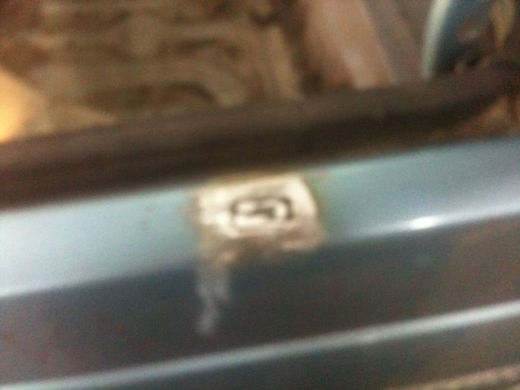

Da jeg fikk bilen var den full av rust, ingenting mere å si om den saken:)
Selgeren var vertfall hyggelig nokk til å informere om at det bare var litt rust på den ene kanalen, og litt på hjulbuen...
så godt var det, at ikke det var noe mere galt:)
Husker jeg begynnte på kanalen bak:) Selvfølgelig var det ikke bare den ene, det bar begge. og indre. og støtten inni..

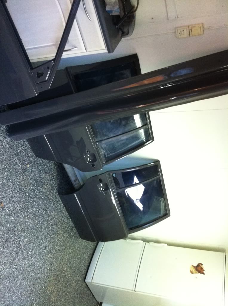

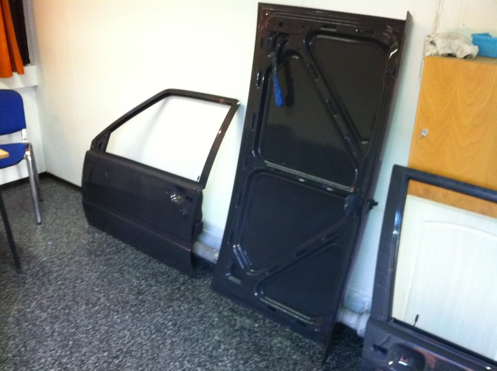

Her er bilder av dører, sideskjørt, bagasjelokk og takluka..:)
Får resten av bilen til uka!:)

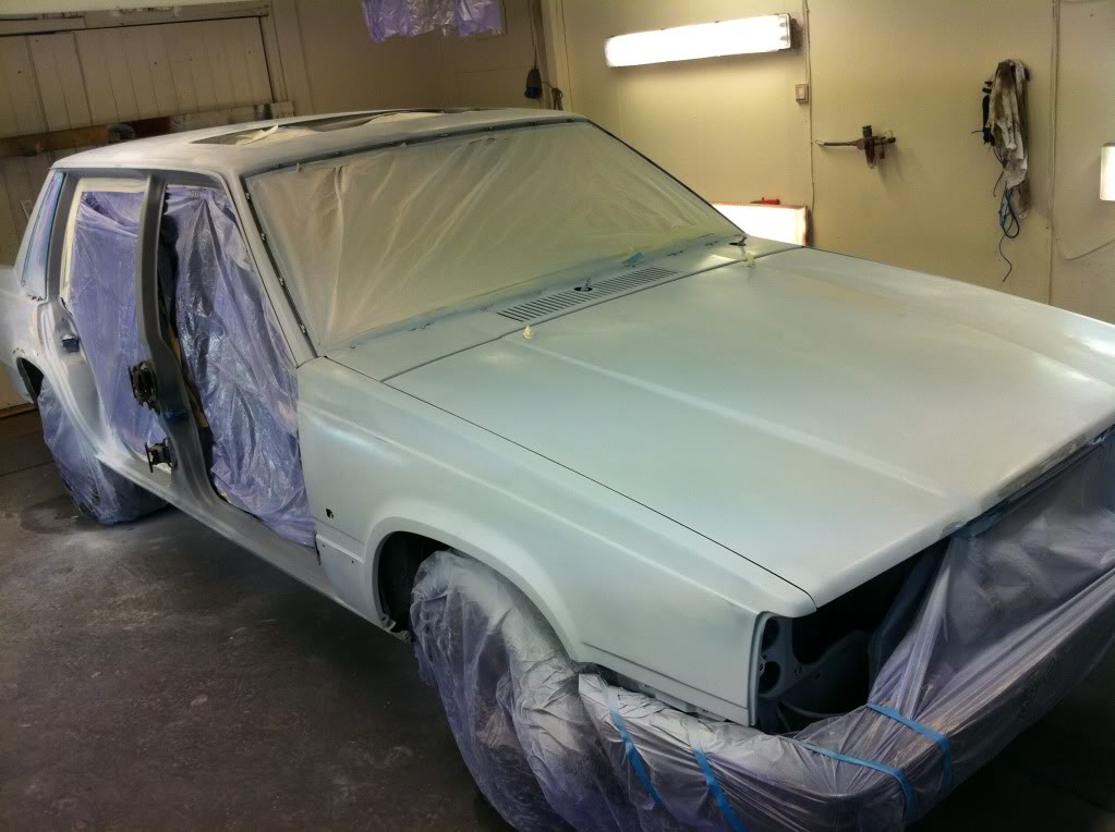

har også med ett bilde av bilen klar til lakering;)

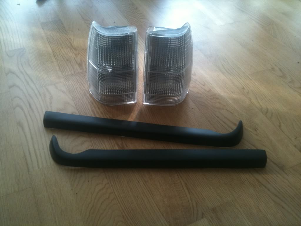

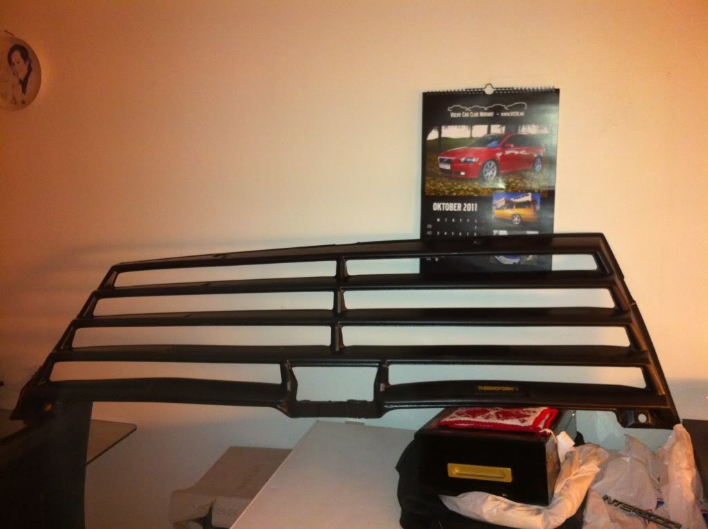

OG jeg har fått tak i SJALUSI til 740! Elskbart! gleder meg til montering nå! :)
Bilder:
Bakluke og dør:
http://forum.vccn.no/img-dump/2011/11/470.jpg
Dører og sideskjørt:
http://forum.vccn.no/img-dump/2011/11/471.jpg

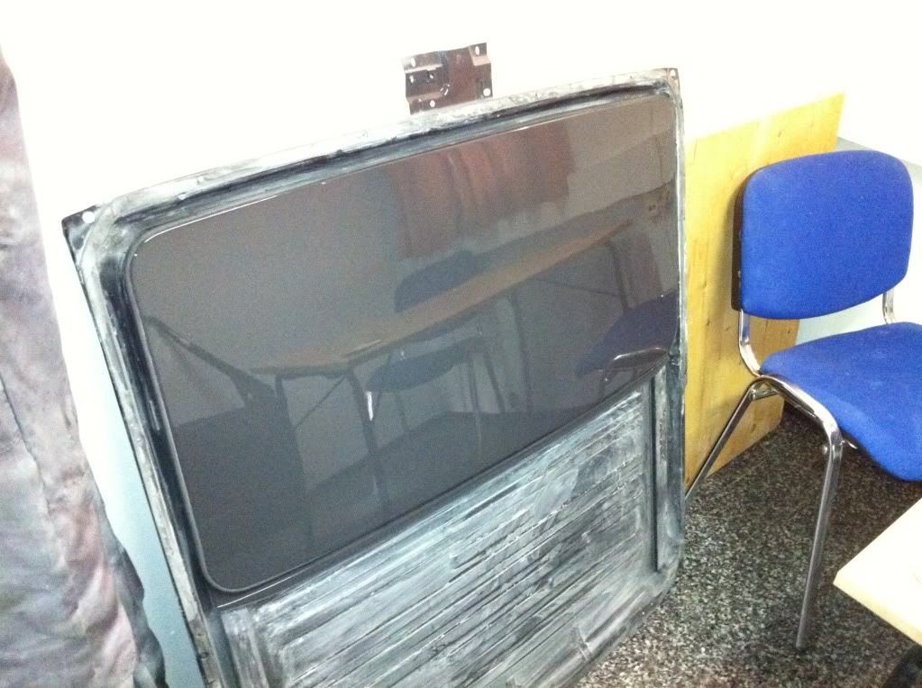

Takluke:
http://forum.vccn.no/img-dump/2011/11/472.jpg

og til sist, høydepunktet, SJALUSIET! :D
http://forum.vccn.no/img-dump/2011/11/474.jpg

Likte fargevalget veldig godt! :D
Jeg ble fornøyd med fargen ja:) takk:)
dette ser veldig bra ut! :) gleder meg til og sluttressultat! :) Hvordan er motorplanene for denne?
den sjalusien din... fy og gromt! tror jeg aldri har sett 740 med det før :p
Bra du ble fornøyd med sjalusiet :) Kjempefin farge! Detta blir gromt!

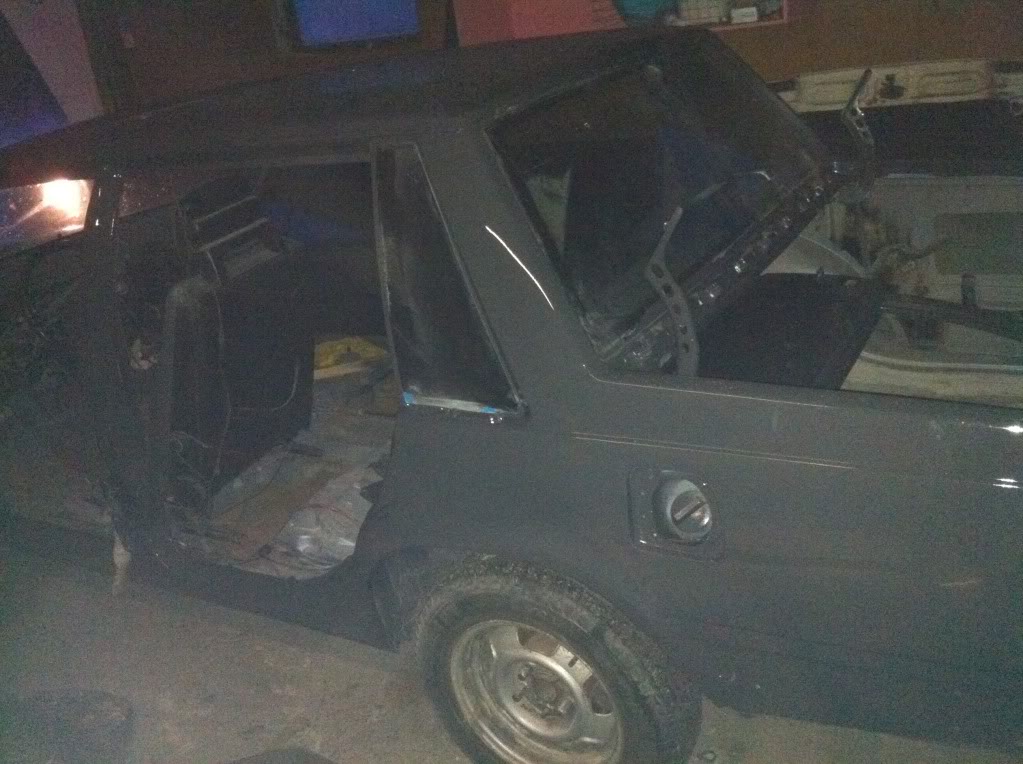

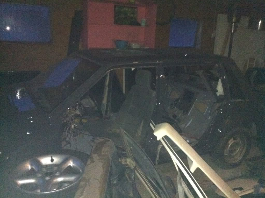

Bilen er nå helt ferdig lakkert:) Prøve å få tatt noen bilder i morgen, så skal jeg begynne å montere neste helg :)
grom farge. gleda meg til og sjå den ferdig montert.
stå på vidare
Ja nå gleder jeg meg også =)
Dette blir spennendes! :D
Må se det lyse i at du ikke rakk å bli ferdig før vinteren. Nå har du noen måneder til å få det meste ordentlig på stell før april ;)
ja kenneth;) Deilig å ha hele vinteren på seg til å legge dynamat, sette sammen bilen, og bygge annlegget:) Så er det jo selvfølgelig å få eu-godkjent den da :)

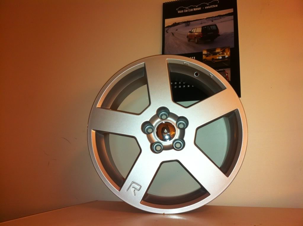

Har foresten bestillt R felger til den nå, og korta dempere rundt hele bilen, alle foringer i polyuretan og justerbart panhard stag :)
har også vært på bilradioen og bestillt litt godteri, men de kommer senere;)
Gleder meg til å få pakkene mine!:)

Neh! Fått farge nå plutselig :p
Morro å se pågangsmotet ditt på denne! :D Kjøpte selv 740 med kun bittelitt rust, men når man fikk langt seg under og banka litt med så balla det på seg hos meg og. Men beundrer pågangsmotet på rusta og så veldig bra utført ut! Følger med her :)
dette ser råbra ut :)
takker for alle positive komentarer:) Veldig gøy å høre:)

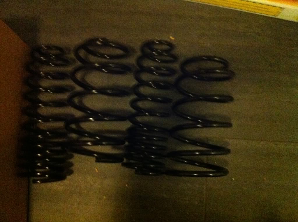

Innhold: Senkefjører:
http://forum.vccn.no/img-dump/2011/12/511.jpg
Innhold: Bilstein kortet dempere, Justerbart Panhard stag og full pakke polyuretan foringer:
http://forum.vccn.no/img-dump/2011/12/512.jpg
Nye felgene mine :D
http://forum.vccn.no/img-dump/2011/12/513.jpg
Elsker de felgene så mye at dama blir sjalu.. :p

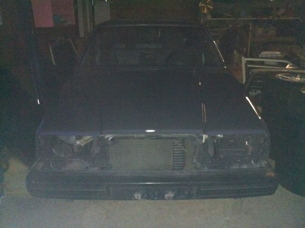

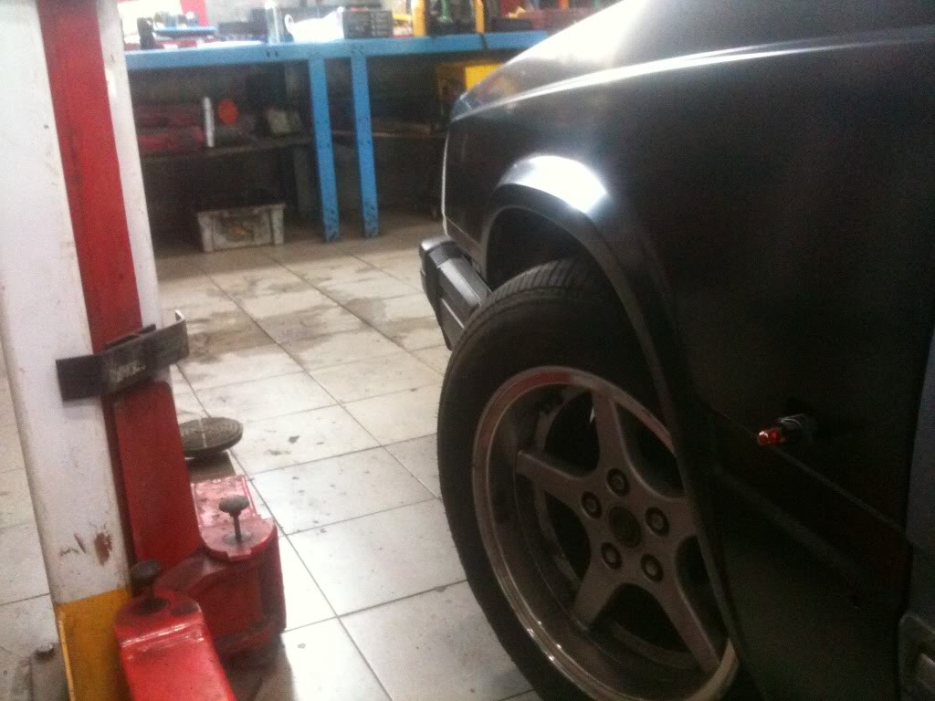

og til sist, dårlige bilder av bil i trang garasje! blir det bedre? xD
http://forum.vccn.no/img-dump/2011/12/514.jpg
http://forum.vccn.no/img-dump/2011/12/515.jpg
http://forum.vccn.no/img-dump/2011/12/516.jpg
