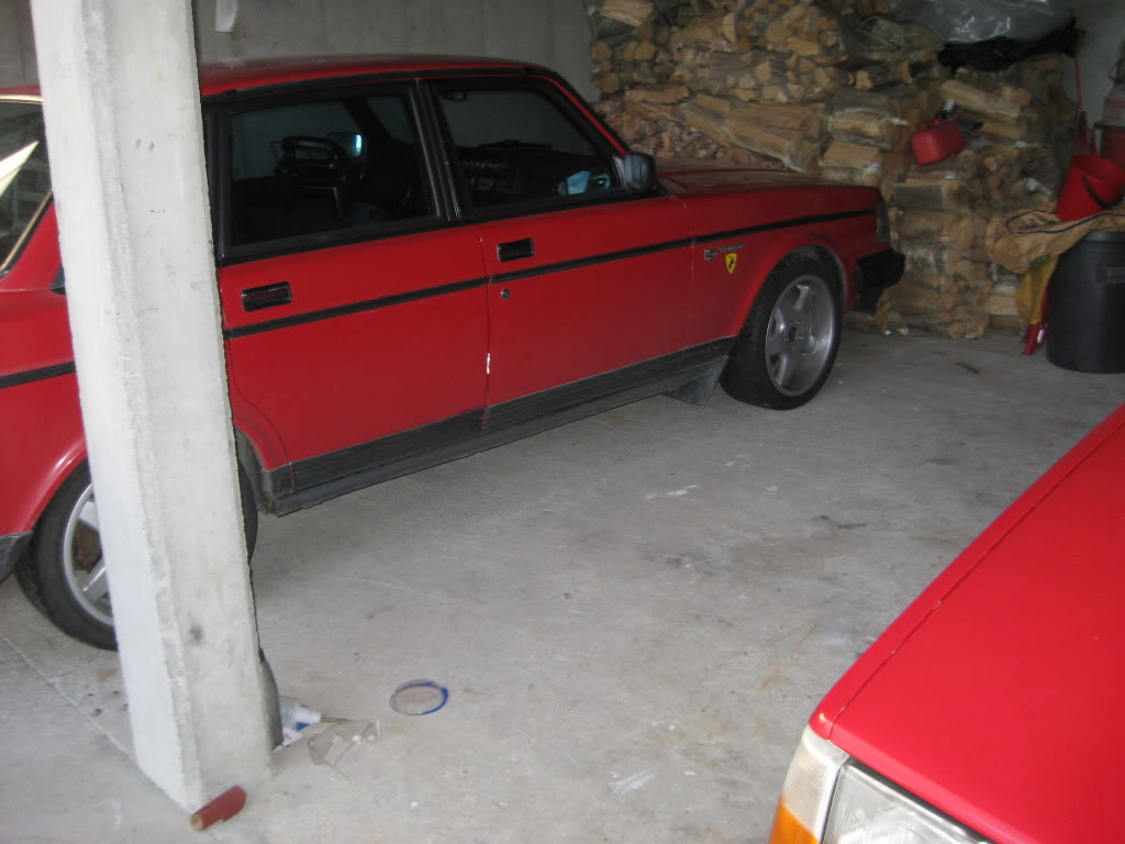

+ den fine 240en til brodern med 160000km på tellern. veldig god å kjøre :)

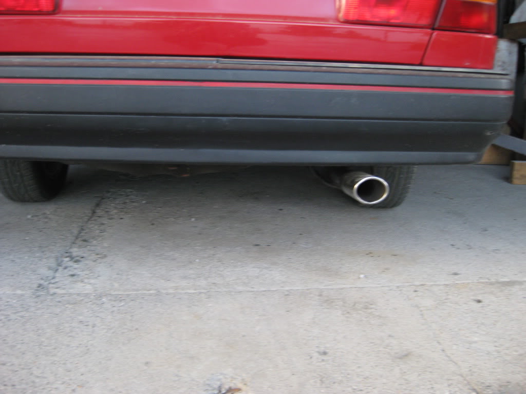

Fekk ikkje av teipen, så du vart lika godt fornøyd med at den var der? :p
det va teipen framme eg skulle ha av ;)
Syntes det blir litt Johan med reflekstape bare bak og ikke hele veien. Ser litt halvgjort ut. Syntes du bør fjerne tapen bak også jeg:)
kan godt hende den óg blir fjerna.. tida vil vise :)
Må fjærne tapen på bakfangeren og ja! :)
Så må du ta av lyktevisker bladene + lyktevisker motorene forran, sparkle igjenn hullene og lakkere listen under lyktene :) det er pent! ;)

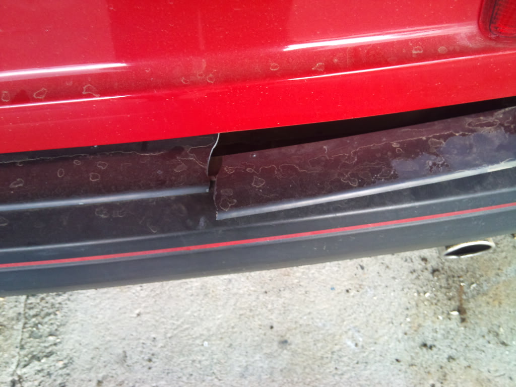

http://forum.vccn.no/img-dump/2011/05/2264.jpg
har vore sann ei stond no, men den lista ser ikkje ut uannsett.. Tenkte eg skulle av med fangern for å fikse det. så skrudde eg av dei 4 mutterane i støtfangern, men det er noke som fremdeles heng igjen slik at eg ikkje får av fangern. noken som hjelpe meg ?
Er ikkje en erfaren mekaniker, så folk får berre tåle at eg spørr ein del :)
lærer så lenge man lever :)
Det er 2 skruer som holder fangern fast til bakskjermen på hver side og, de må su skru ut innate ;) Når du har tatt ut de, så drar du bare fangern litt ut ifrå bakskjermen, sånn at fangern ligger litt utpå bakskjermen bak, så er den klar får å bli dratt av ;)
Ja, jeg suger i å forklare:rolleyes:
forstod det alikavell... takk! ;)

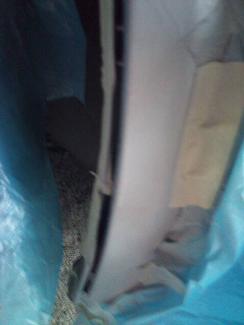

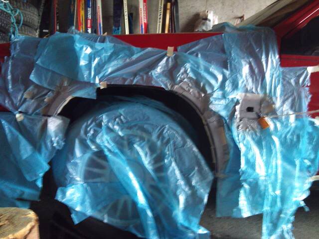

då har eg pussa ned rustskaden, laga overgang mellom lakken og stålet og lagt på primer, lakk kjem i måra :)
jævla rot ^^. Men alt e maskert skikkelig, sjølv om det ikkje ser slik ut :)

vart bra synst eg :)
