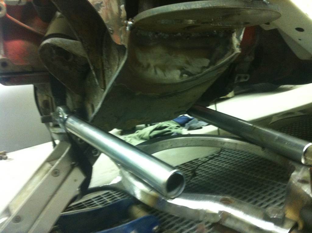

Da har det blitt nok en endring og enda mer omarbeid på bærearmene! Nye ideer og nye tips har kommer inn!
Så da ble det en tur til Kollevold Rally etter jobb idag for å kjøpe uni-balls!
Da er det litt mer justeringsmuligheter på forstillinga! Så får vi se hvordan det utarter seg:) http://forum.vccn.no/img-dump/2013/02/36.jpg
http://forum.vccn.no/img-dump/2013/02/37.jpg
http://forum.vccn.no/img-dump/2013/02/38.jpg
Gikk også ned en del på dimensjonen på røra og opp litt på godstykkelsen, ser en del lekrere ut med litt tynnere rør:-)

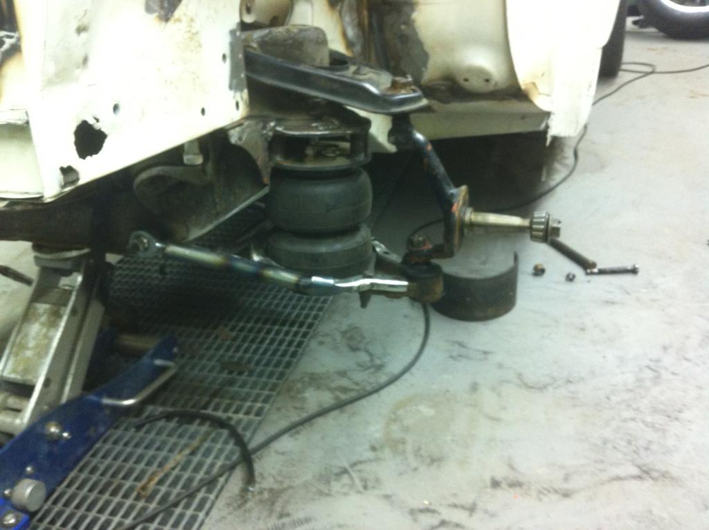

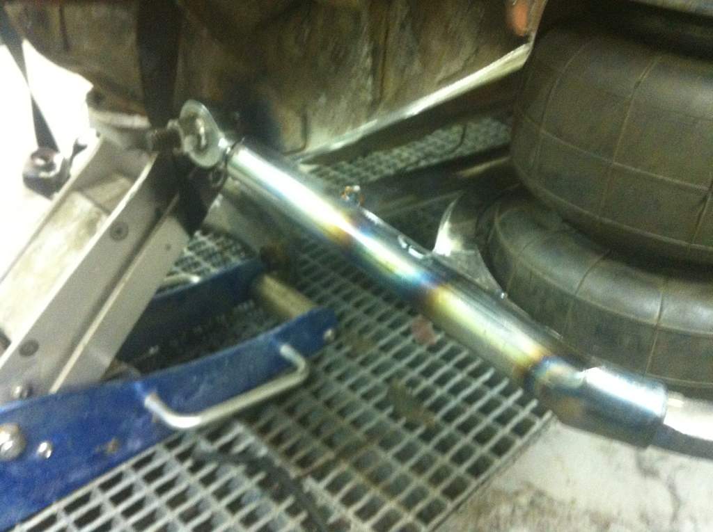

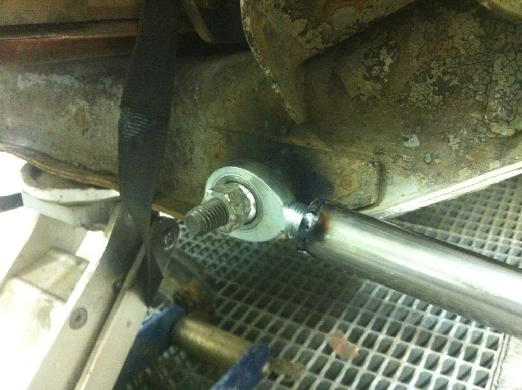

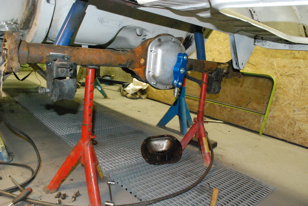

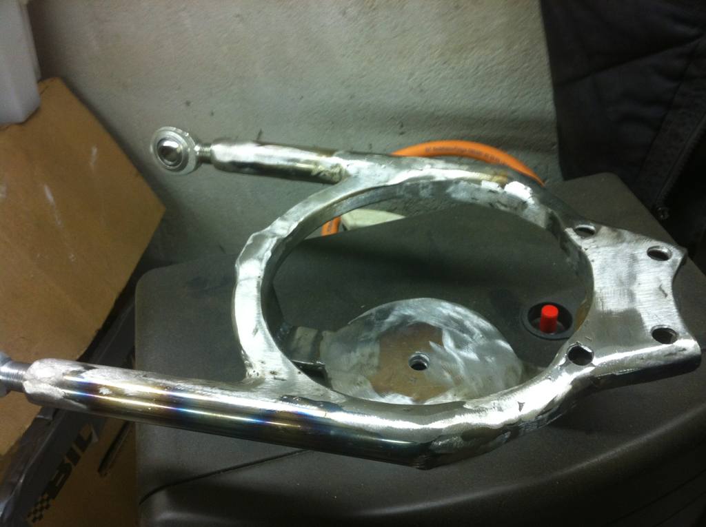

Fikk jaggu noen timer på bilen idag også gitt:-) da er en bærearm punkta sammen og mangler bare å få laga skåla og innfestinga til belgen i bånn! Men må lage den andre siden før jeg kan lage den! Men tror dette blir en bedre og penere løsning enn den første jeg laga! Så får jeg håpe det fungerer som planlagt:-)
Her er noen bilder av dagens arbeid:
http://forum.vccn.no/img-dump/2013/02/75.jpg

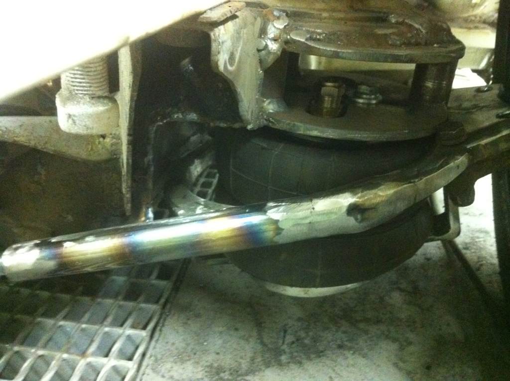

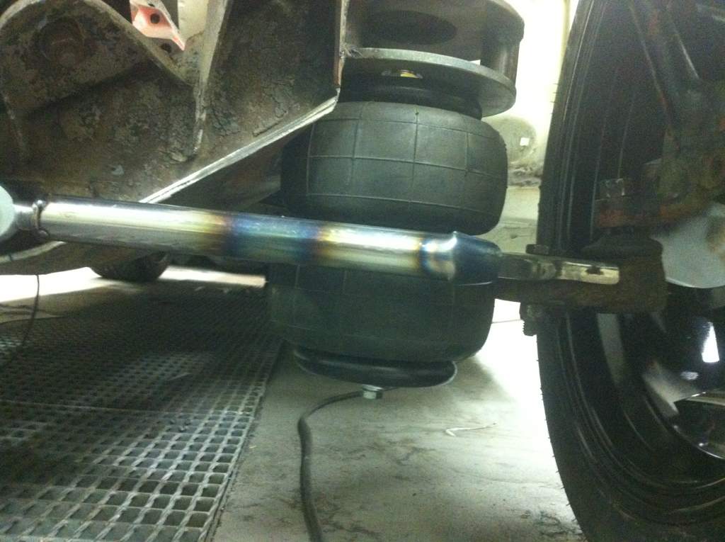

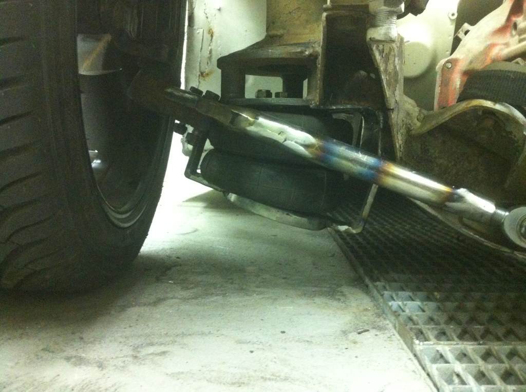

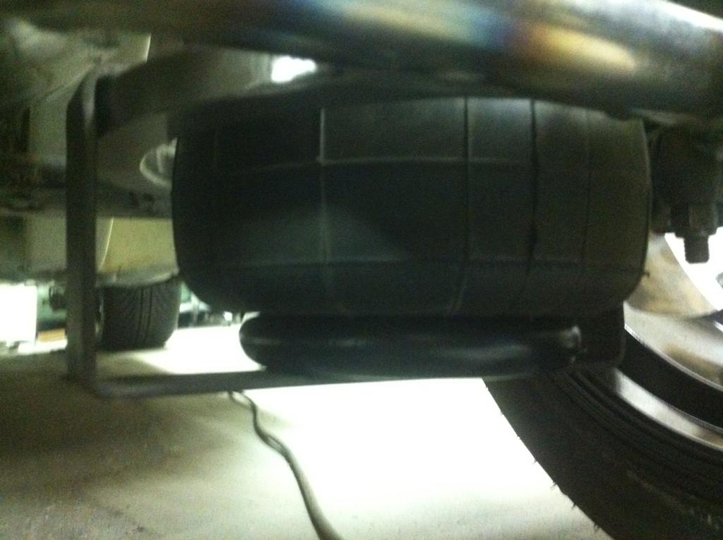

Da var kveldens innsats over og fått den hjul igjen:-D Står igjen noe sveising på bærearmene, men nå kan jeg prøve å finne ut av nedre oppheng til belgene! Tror den blir lav og fin nå:-) her er noen bilder:
http://forum.vccn.no/img-dump/2013/02/327.jpg
http://forum.vccn.no/img-dump/2013/02/328.jpg
http://forum.vccn.no/img-dump/2013/02/329.jpg
http://forum.vccn.no/img-dump/2013/02/330.jpg
http://forum.vccn.no/img-dump/2013/02/331.jpg
Så får jeg prøve å få pusla litt til helga igjen:) Så da nærmer det seg at jeg kan få prøvd det ut:) Gleeeeder meg til det altså:-D

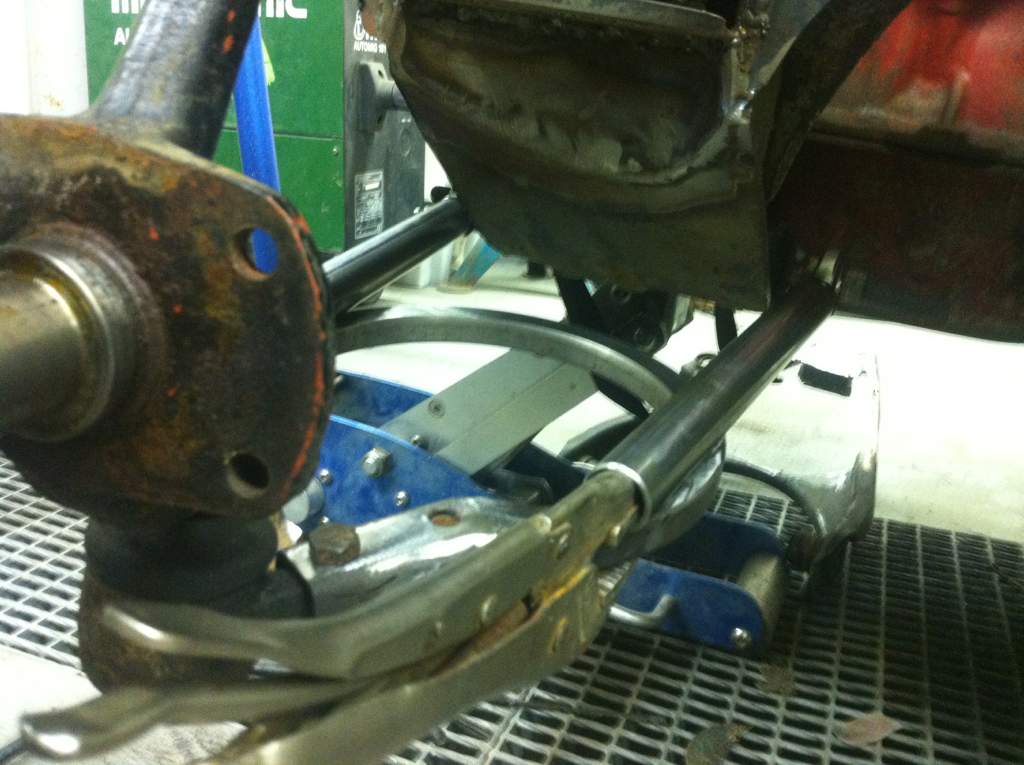

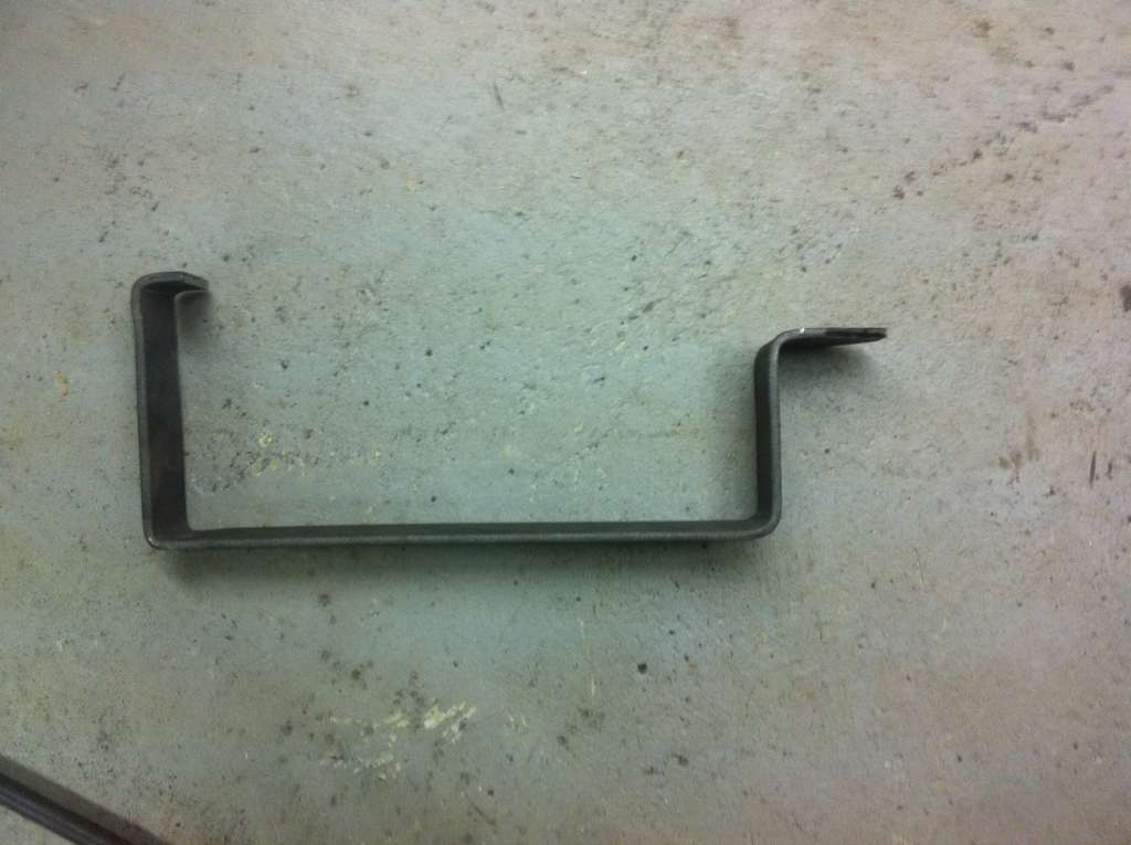

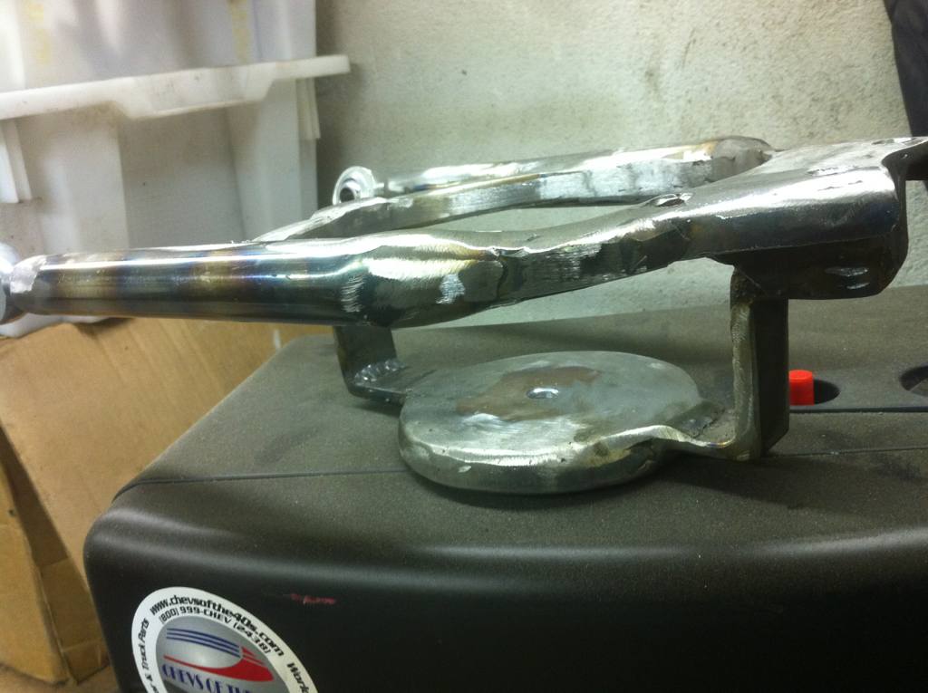

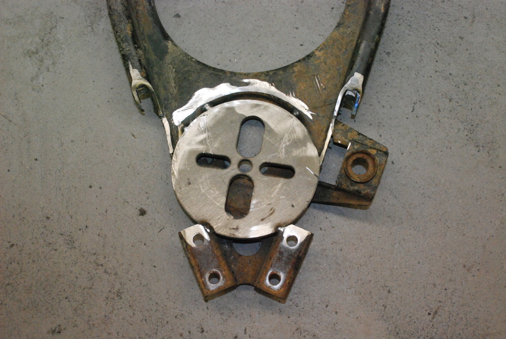

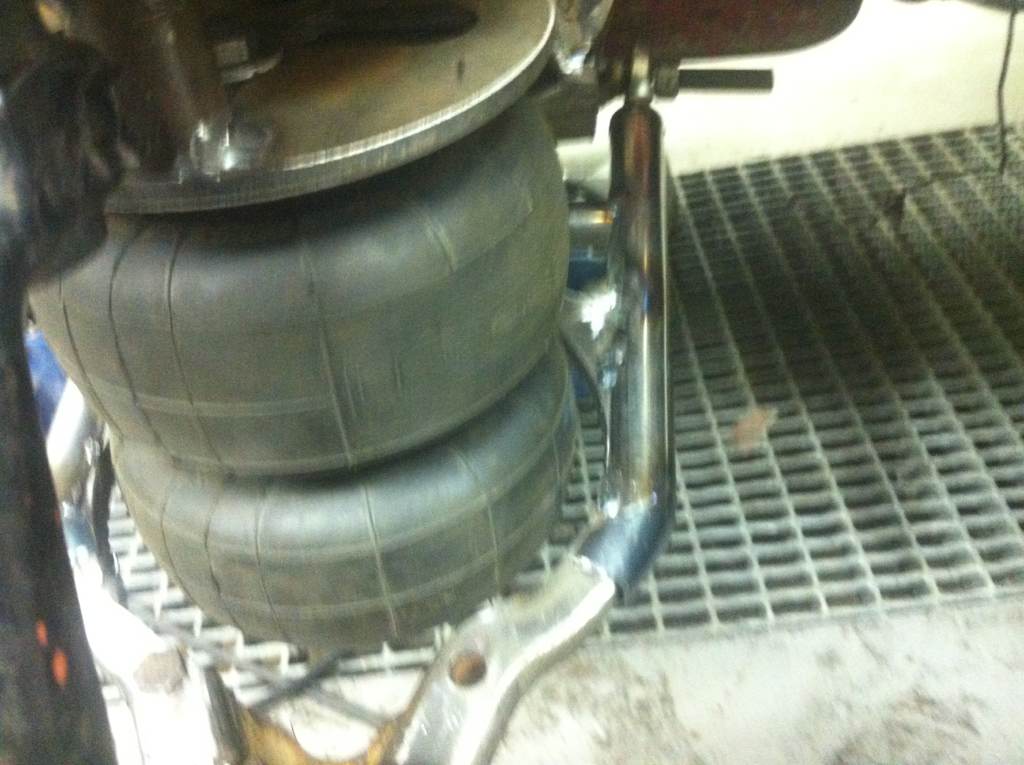

Da har det jaggu blitt gjort litt idag også gitt:-D har fått knekt til og tilpassa nedre feste til belgen! Gjenstår å sveise alt sammen og snart begynne å prøve det ut:-) Yess:-D
Her er noen bilder:
http://forum.vccn.no/img-dump/2013/02/657.jpg
http://forum.vccn.no/img-dump/2013/02/658.jpg
http://forum.vccn.no/img-dump/2013/02/659.jpg
Ser ut til å fungere bra dette:)

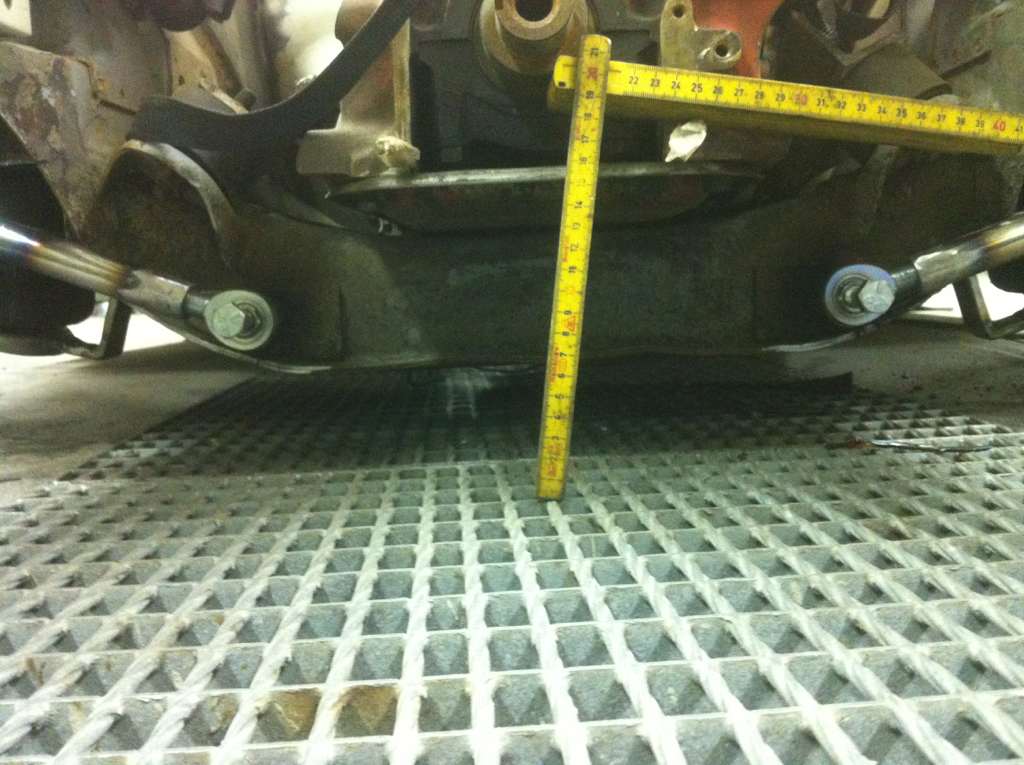

Og sånn det ser ut nå, vil jeg få ett "drop" på drøye 10 cm fra kjørehøyde til full senk! Og noen cm heving! Litt usikker på hvor mye enda:-)

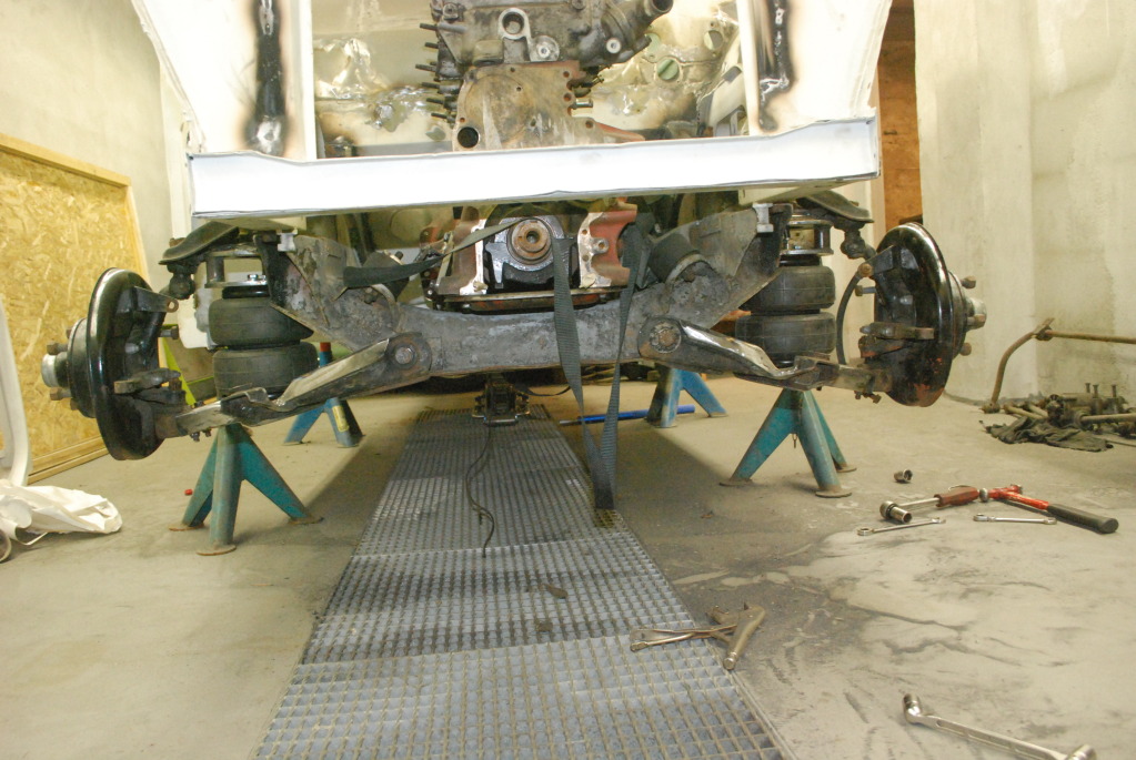

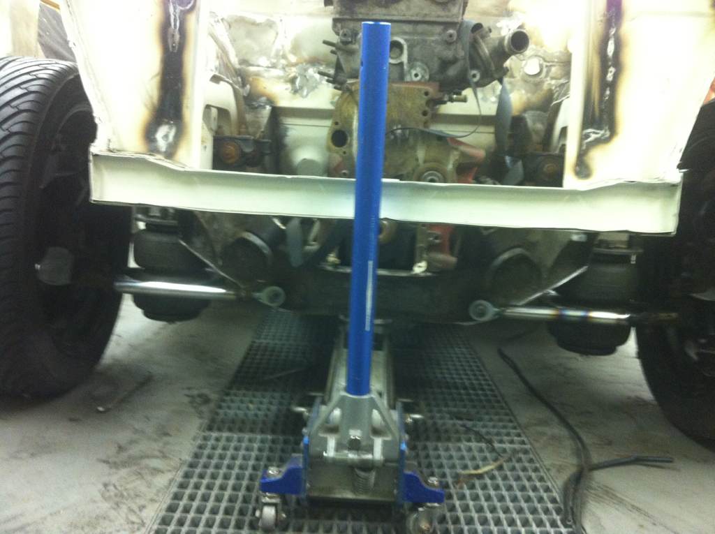

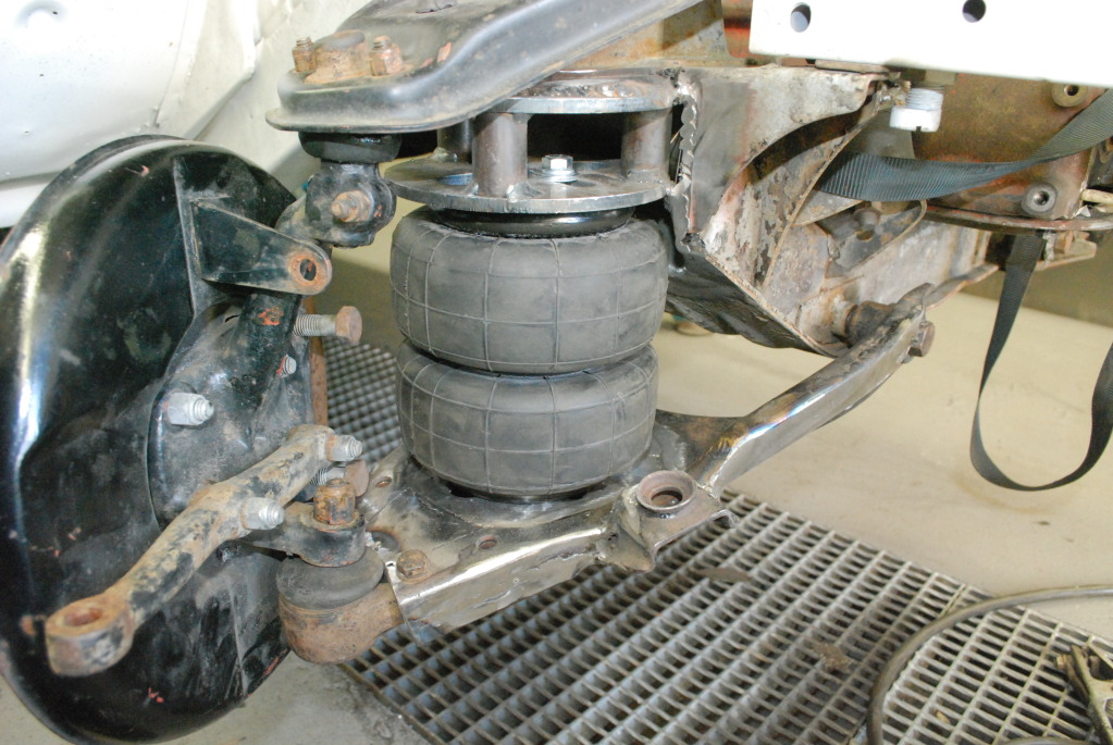

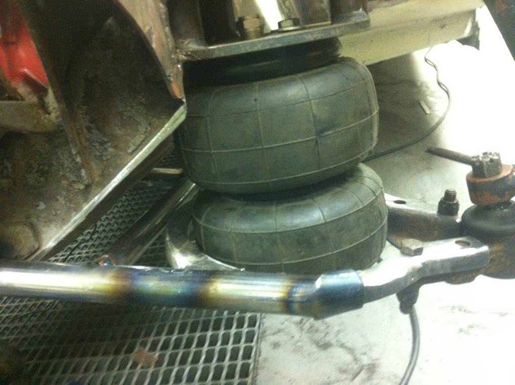

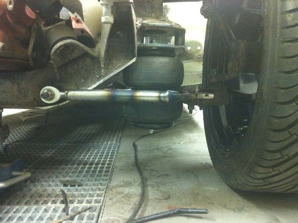

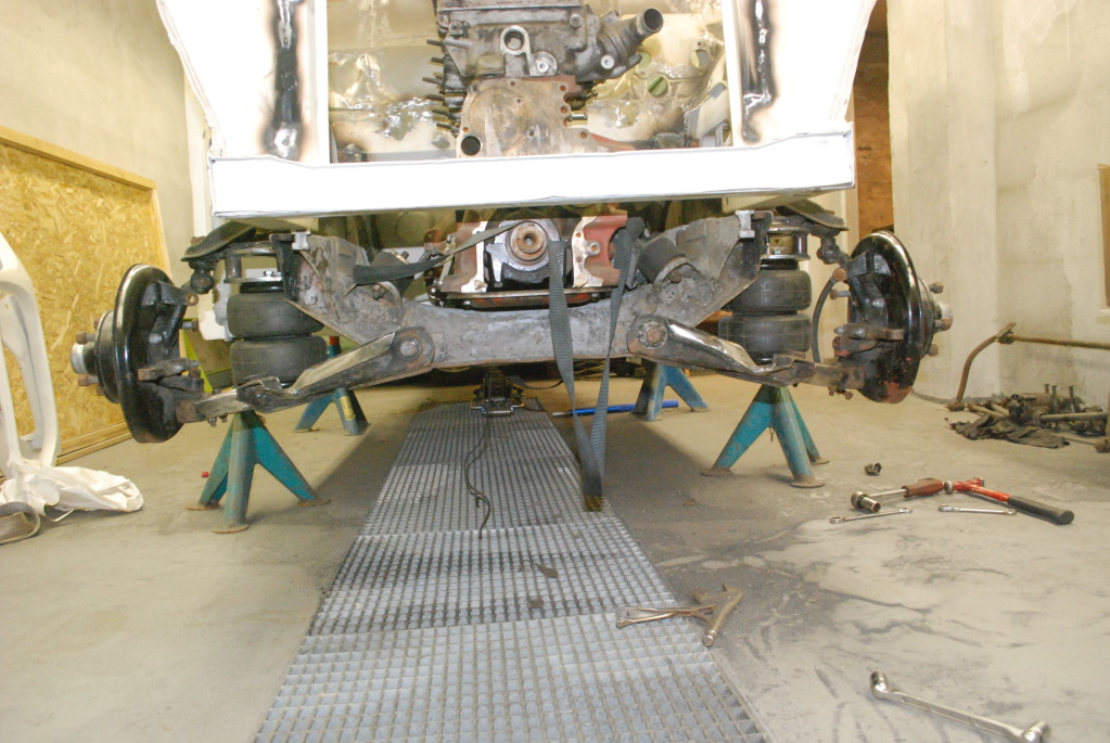

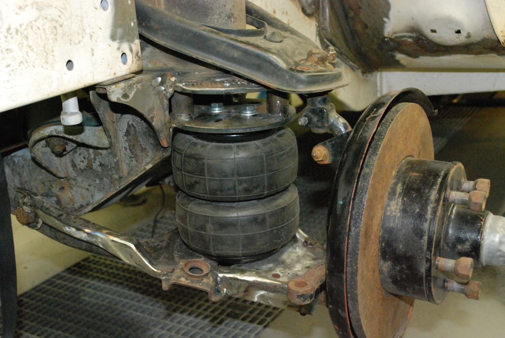

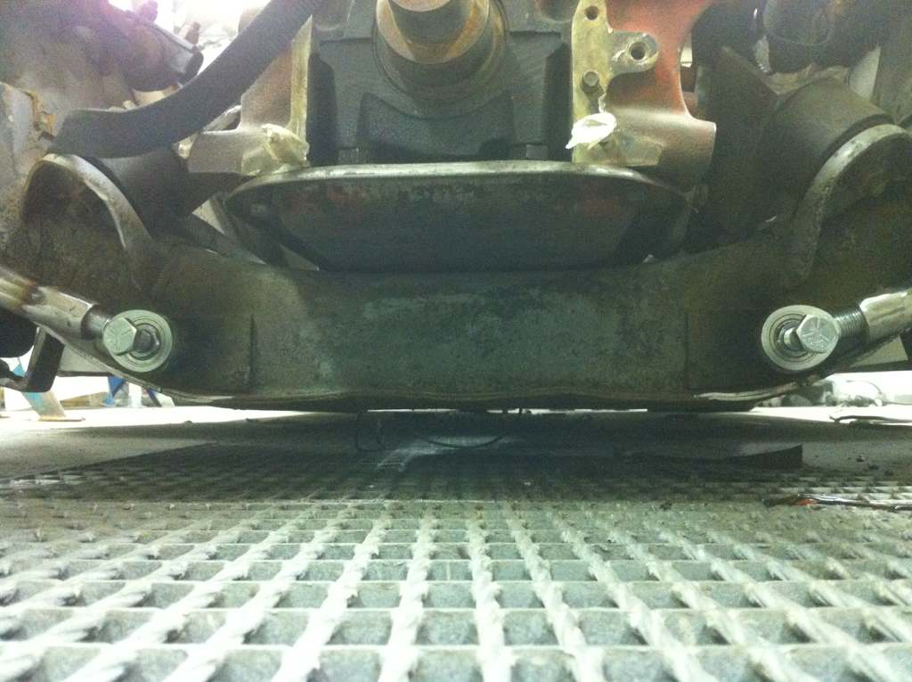

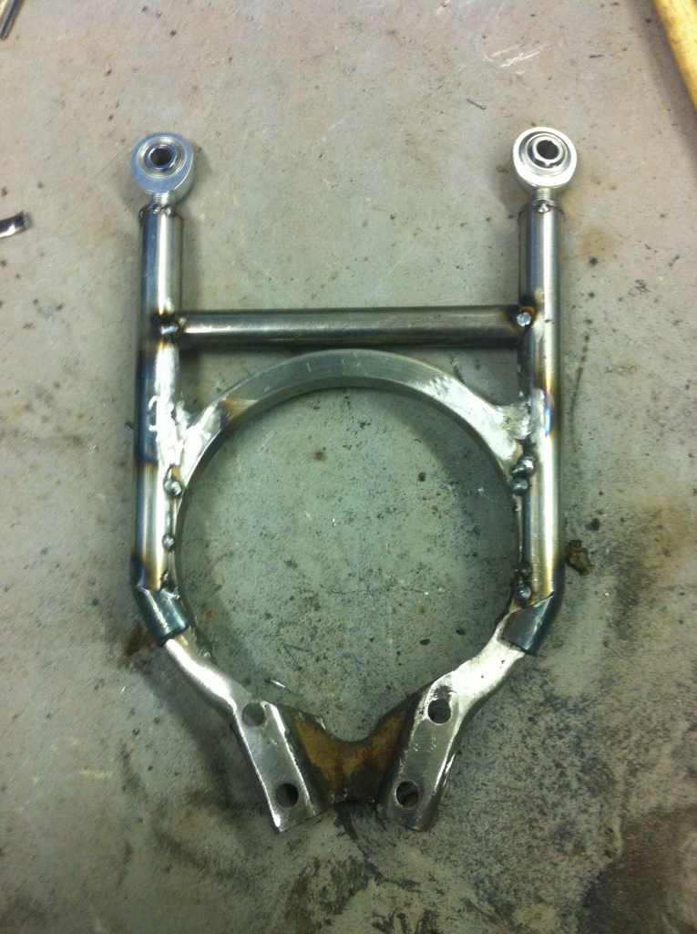

Da har jeg fått jobba noooen timer til på bilen og air-riden er igang:-D Har fått gjort ferdig bærearmene forran og fått laga enda mere plass, slik at den kan bli enda lavere:-)
Noen bilder av det her:
De nye bærearmene:http://forum.vccn.no/img-dump/2013/02/972.jpg
http://forum.vccn.no/img-dump/2013/02/973.jpg
Blir mye camber på hjula på det laveste:-)http://forum.vccn.no/img-dump/2013/02/974.jpg
Tror dette blir lavt nok jeg! Den blir nok litt høyere enn dette på det laveste siden hjula slår inni innerskjermen nå:-)http://forum.vccn.no/img-dump/2013/02/975.jpg
http://forum.vccn.no/img-dump/2013/02/976.jpg
http://forum.vccn.no/img-dump/2013/02/977.jpg
Høyden blir passe tror jeg:-)
http://forum.vccn.no/img-dump/2013/02/978.jpg

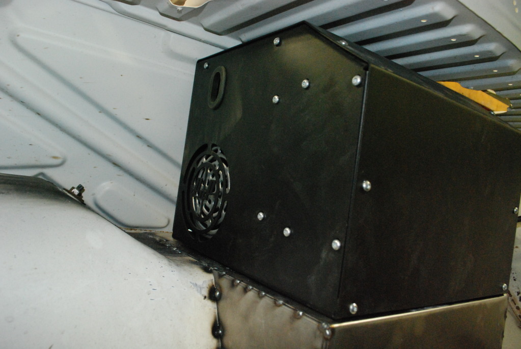

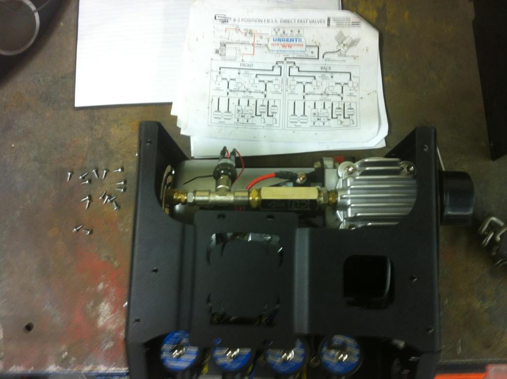

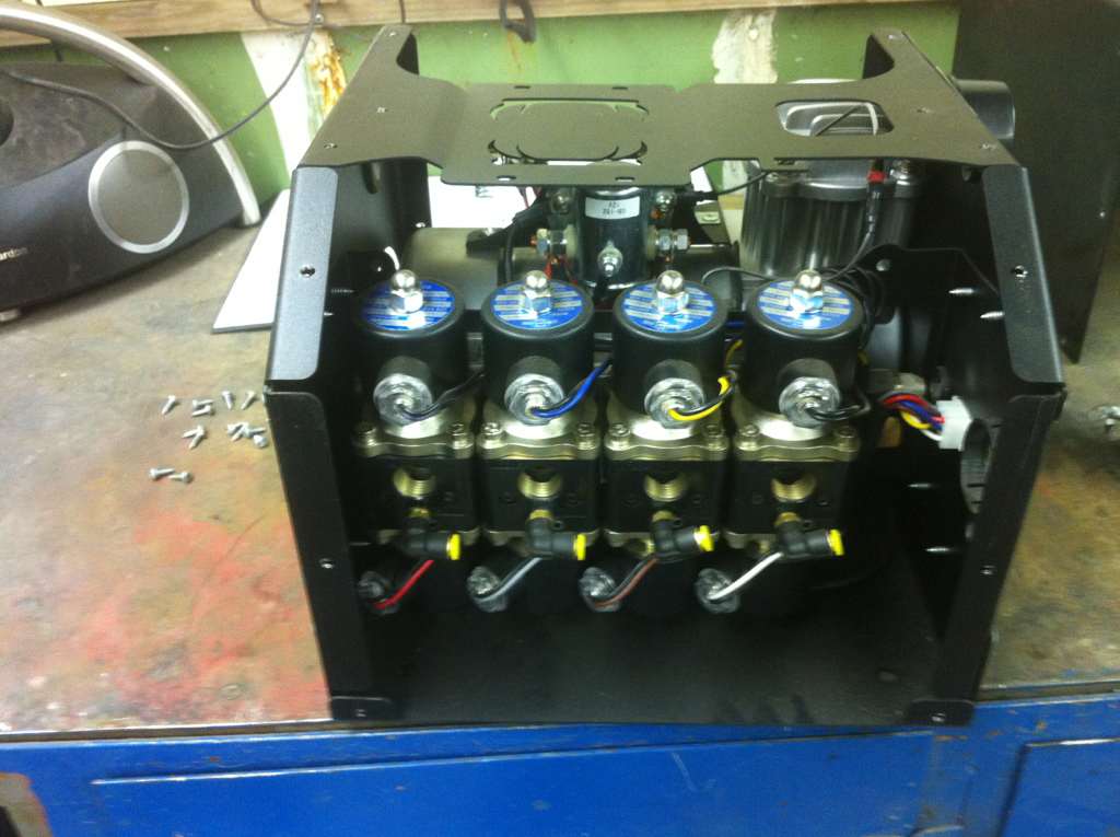

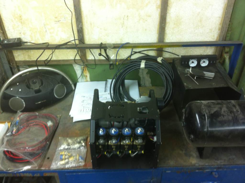

Dette er plug&play-uniten, sånn den ser ut inni:
http://forum.vccn.no/img-dump/2013/02/983.jpg
http://forum.vccn.no/img-dump/2013/02/984.jpg
Og mesteparten av slanger og koblinger:
http://forum.vccn.no/img-dump/2013/02/985.jpg

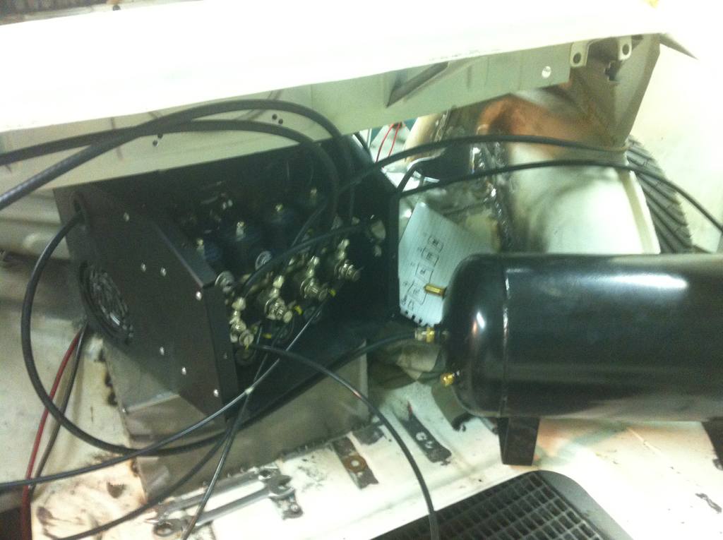

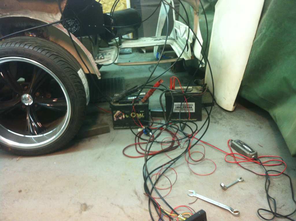

Oppkobling for å få testa det ut:
http://forum.vccn.no/img-dump/2013/02/986.jpg
http://forum.vccn.no/img-dump/2013/02/987.jpg
Har fått prøvd det ut idag, og det fungerer:-) noen lekkasjer her å der grunnet manglende bruk av gjengetape:-) men det får jeg fixe litt på etterhvert:-) har en liten filmsnutt av det men den ville ikke laste seg opp gitt!

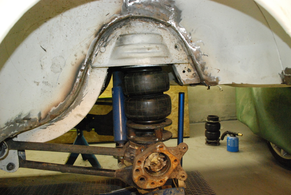

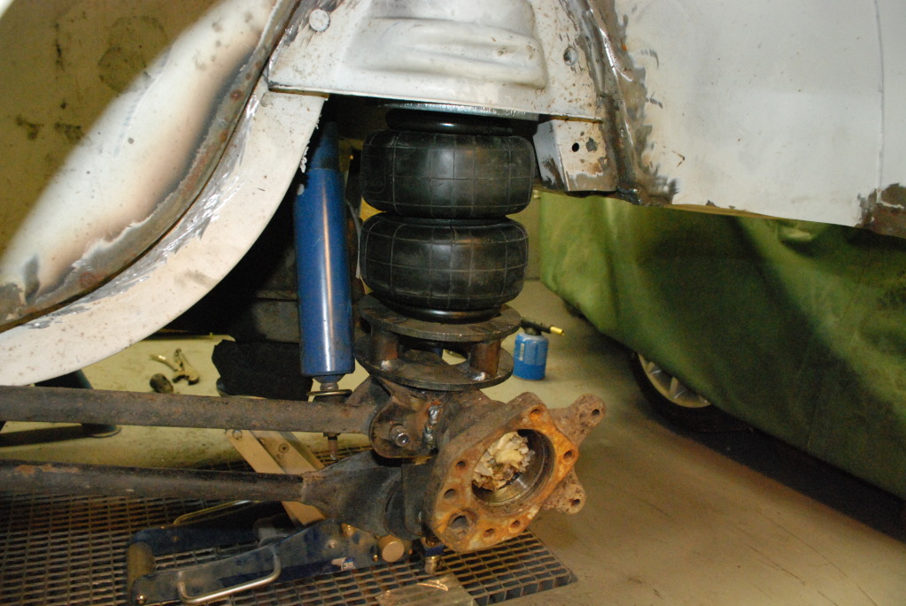

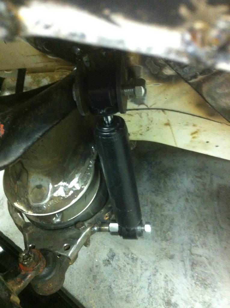

Her er de nye støtdemperne på plass:
http://forum.vccn.no/img-dump/2013/03/649.jpg
http://forum.vccn.no/img-dump/2013/03/650.jpg
http://forum.vccn.no/img-dump/2013/03/651.jpg

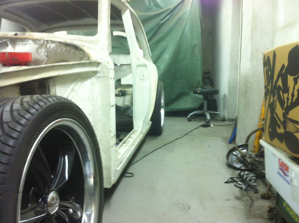

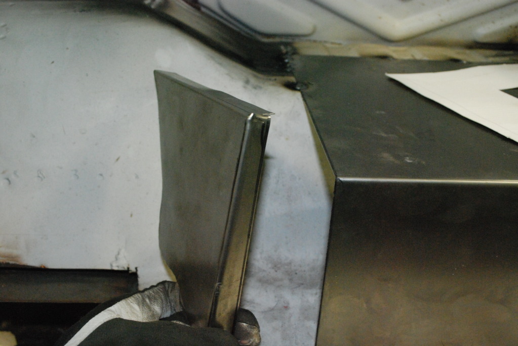

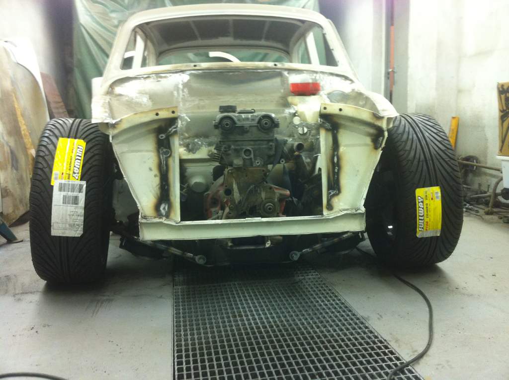

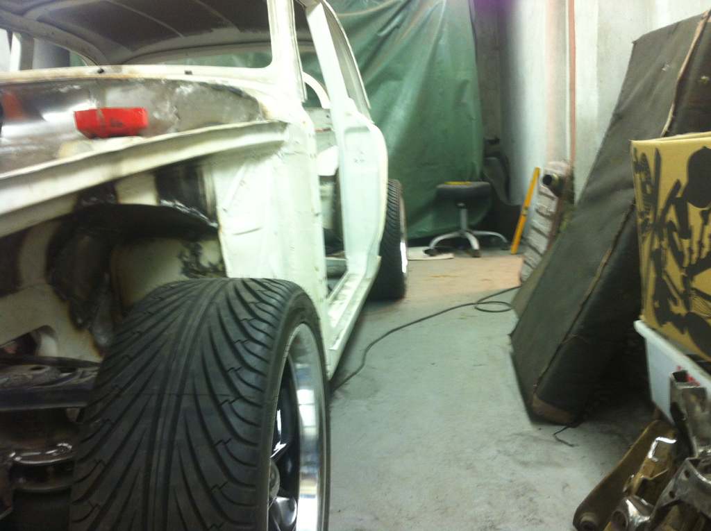

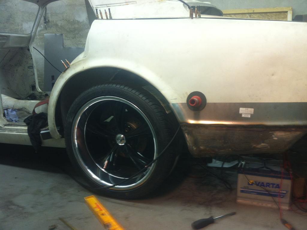

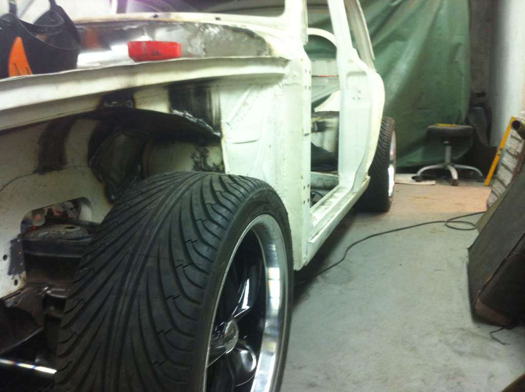

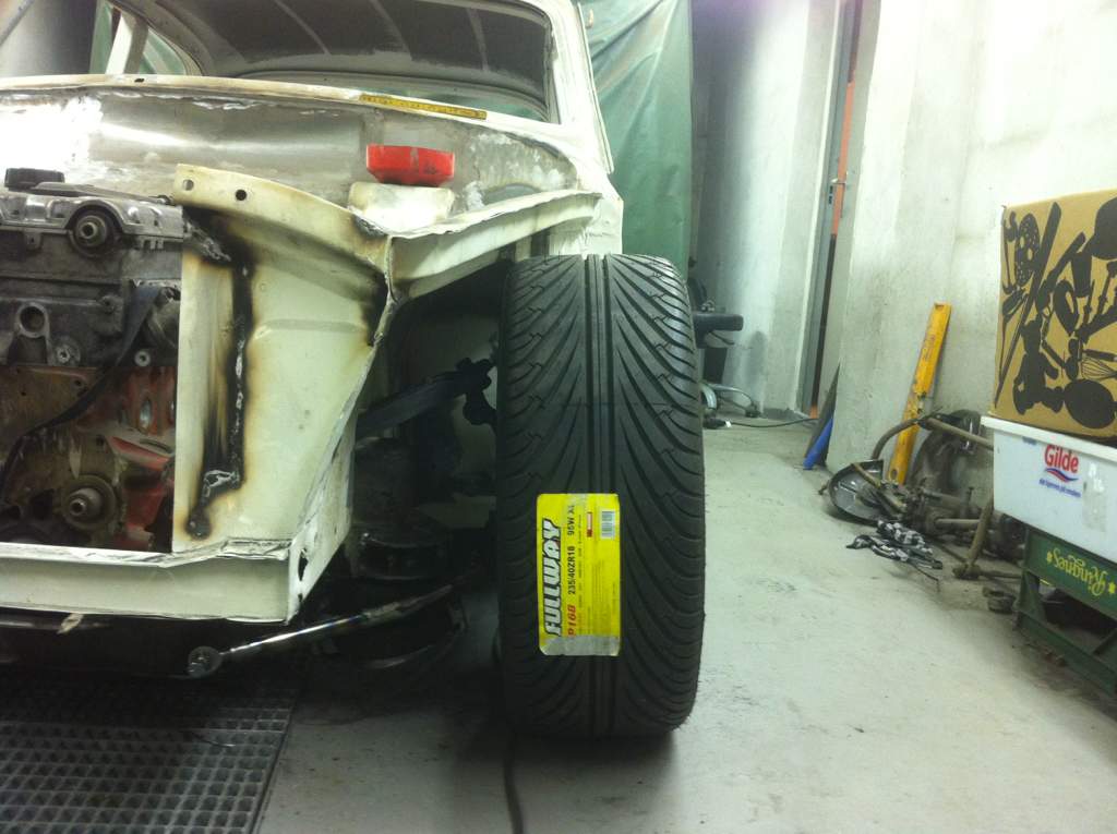

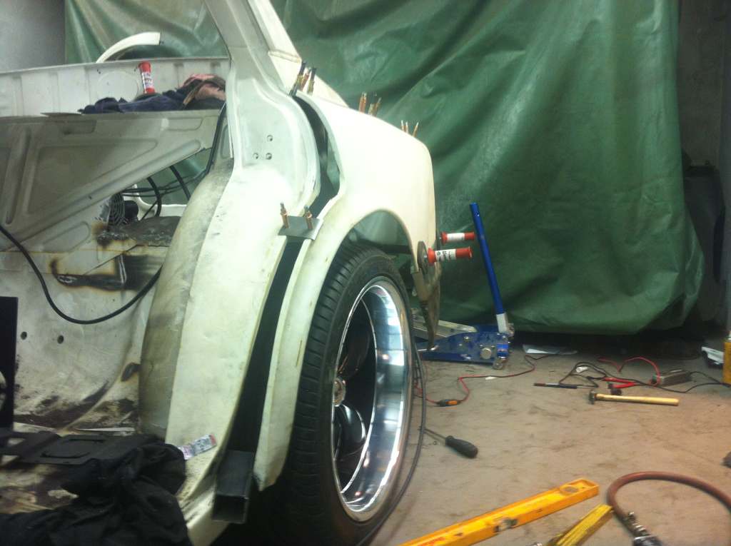

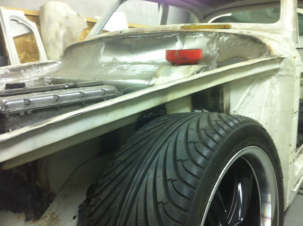

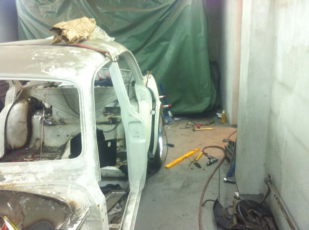

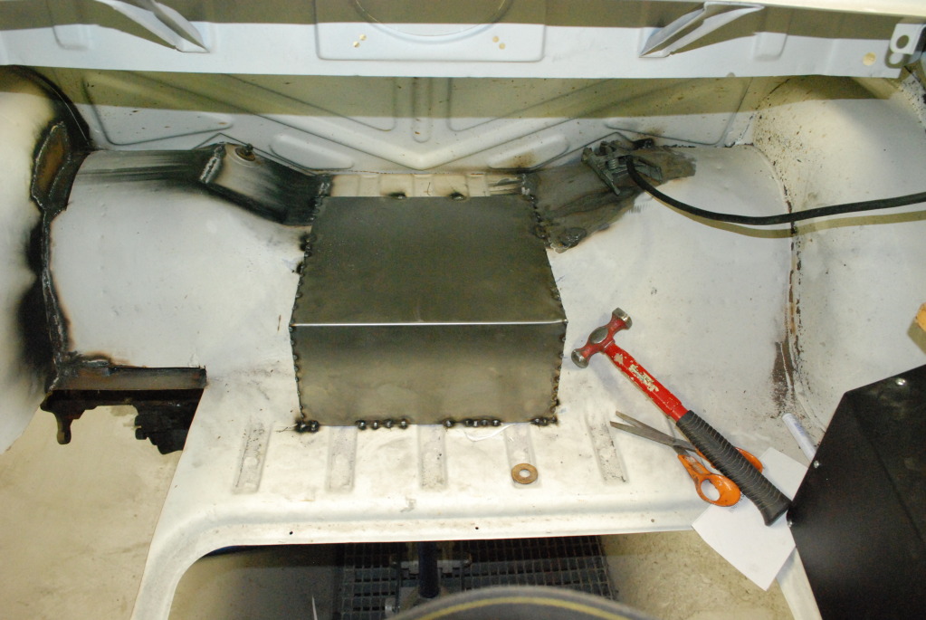

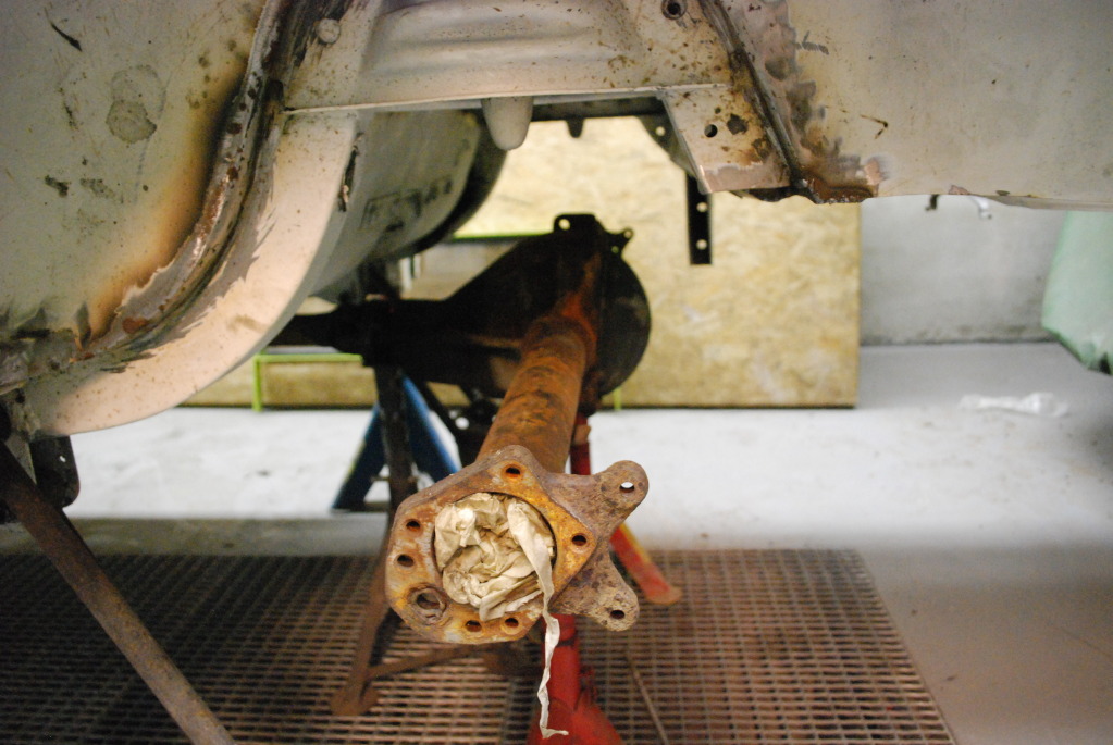

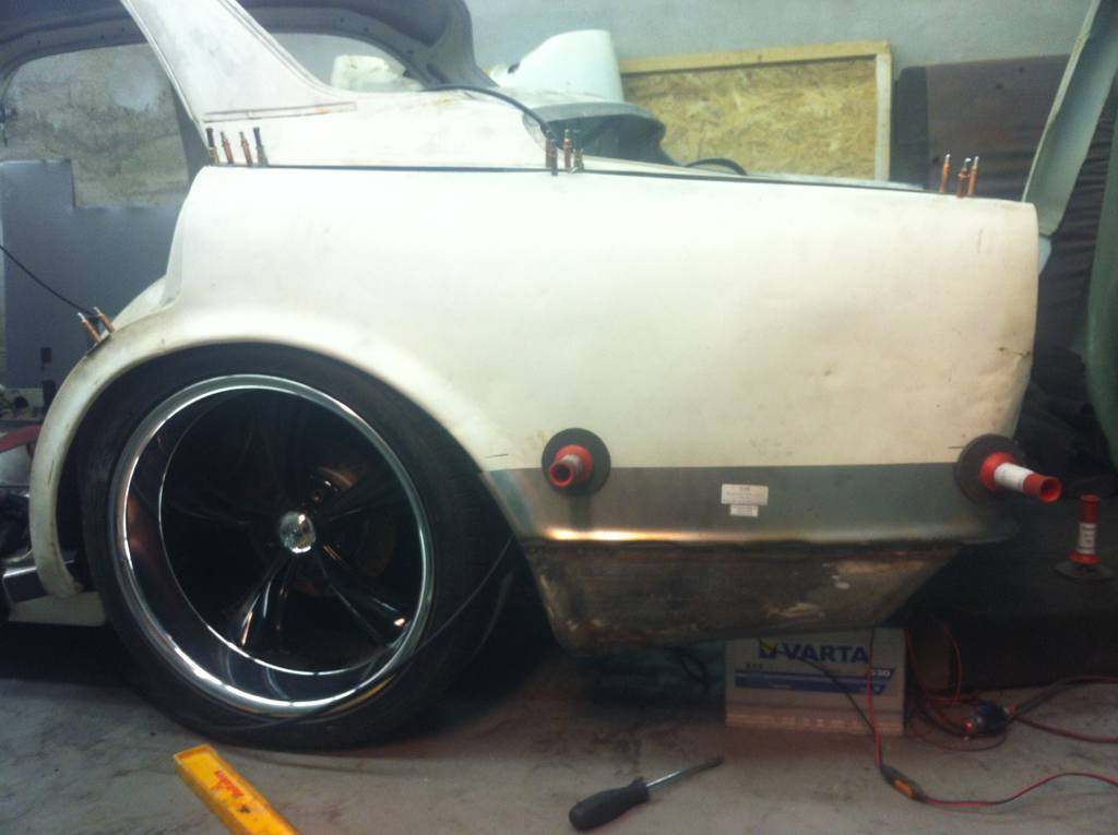

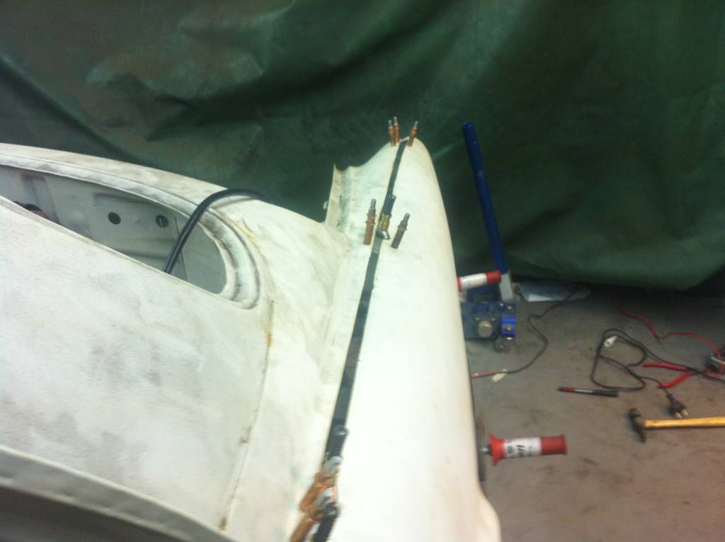

Og her er det påbegynt å montere bakskjermer! Må en del ut, men ikke fullt så mye som jeg fryktet:-) Prøve å få gjort litt mer på dette ikveld:-)
http://forum.vccn.no/img-dump/2013/03/652.jpg
http://forum.vccn.no/img-dump/2013/03/653.jpg
http://forum.vccn.no/img-dump/2013/03/654.jpg
http://forum.vccn.no/img-dump/2013/03/655.jpg

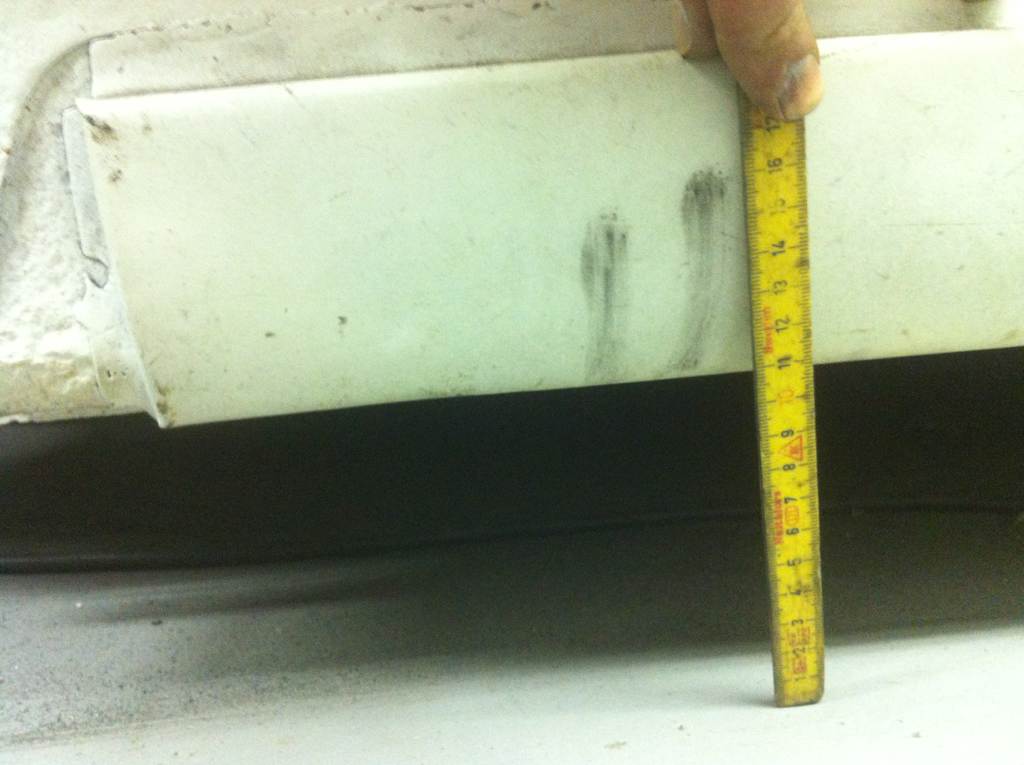

Dette er ca kjørehøyde:
http://forum.vccn.no/img-dump/2013/03/656.jpg
Og dette er på det laveste:
http://forum.vccn.no/img-dump/2013/03/657.jpg
Har også bestemt meg for å senke karosseriet 2cm ned bak på skjermen! Den delen må byttes uansett så da senker jeg den litt ned:-)
Så får vi se hvordan det tar i vei og blir seende ut etterhvert:-)
