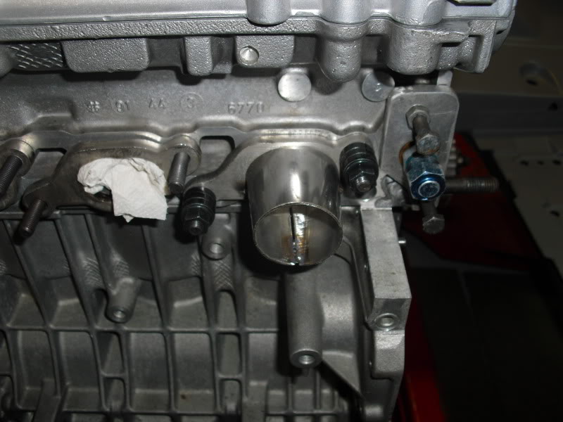

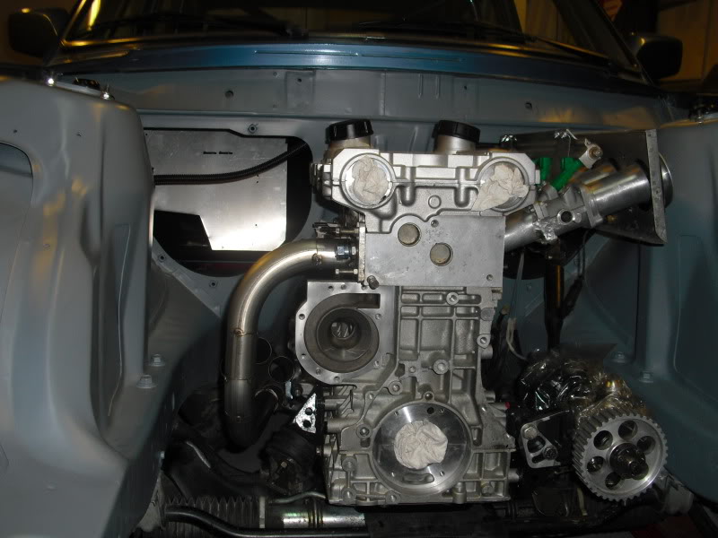

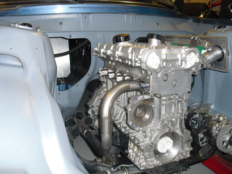

Begynt så smått med grenrør, dette er tidkrevende og supernøysomt!
Steg èn, trakt:
http://forum.vccn.no/img-dump/2010/06/816.jpg
Etter litt hit og dit falt jeg på målet mitt som er 73 cm fra flens til flens.

ser jævlig bra ut!! gleder med til å se grenrøret ferdig :)
Litt av en jobb du er i gang med nå Anders!
Sveiser du alt selv? Med tig?
Blir artig å se ferdig bil! :)
Prøver du å lage røra i lik lengde??? Eller er ikke det så nøye på sugis?

Punkter rørene selv, har desverre ikke TIG-utrustning. Skal vel få en lokal sveiser til å sveise med bakgass. Men jobben er jo å tilpasse rørene, ikke å sveise de.
Lengden pr. rør er superviktig, derfor skal alle bli på 73 cm presis!

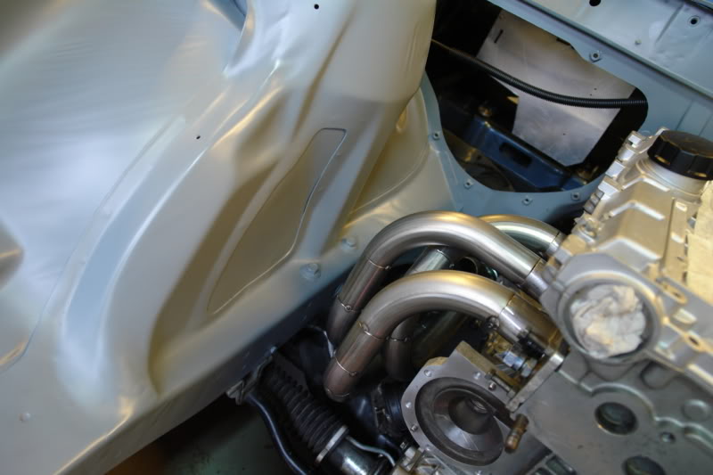

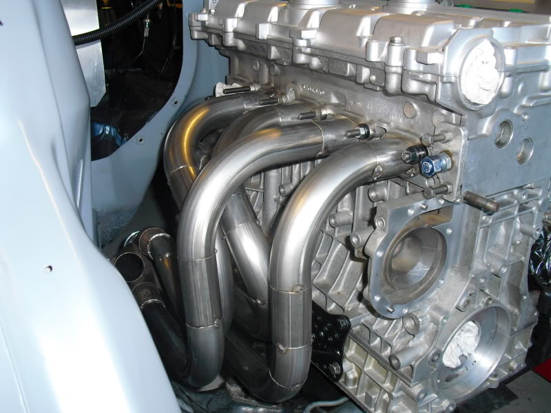

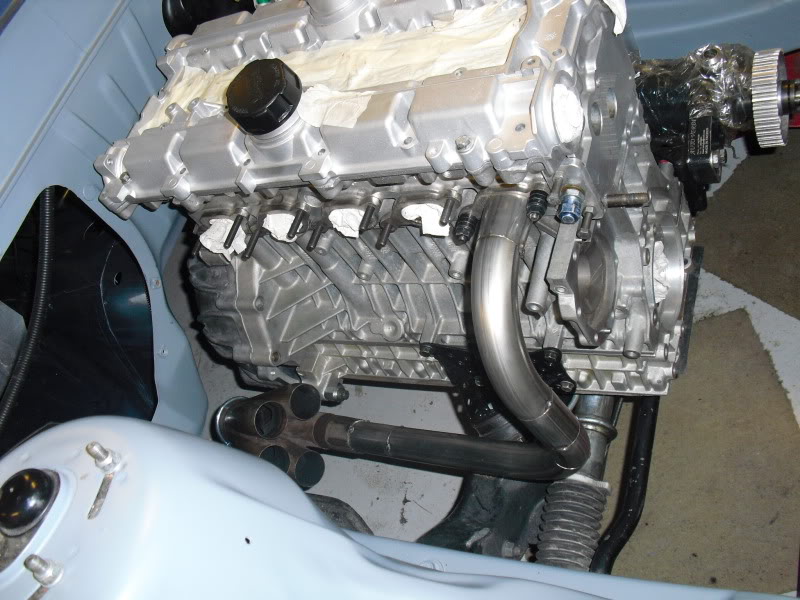

Er ferdig med rør på syl. 1, 2, og 3 nå. Alle er presis 73 cm, noe jeg er fornøyd med så langt. Det er i alle fall tidkrevende arbeid :) Men moro å lage alt selv, blir jo noe ingen andre har!

Eg vil sjå at du klarar å få alle like lange :p
fyy f... så strøken du gjør alt:D liker at du gjør alt selv og får det til så bra :D
Pent! :)
Takker!
Har nok en liten plan om å oppnå rett lengde, så skal prøve å bevise at det går ;)

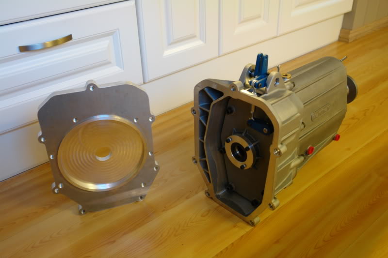

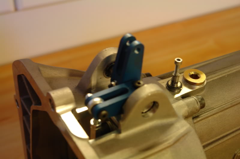

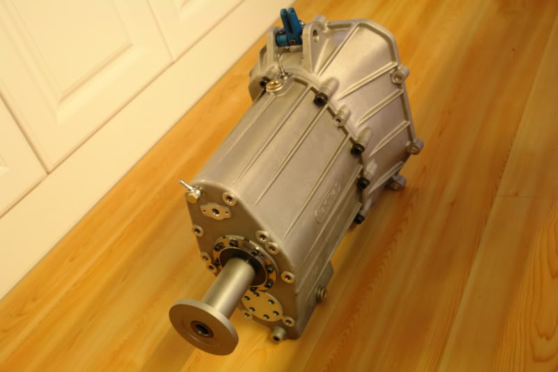

Ellers er ventetiden over, Mak Trak'n er på plass!! Seks gir pluss revers - sekvensiellt! Tåler 750Nm :)

Dette er gromt !
Gromt ja! Selfølgelig er det gromt når du har girkassa til volvo`n på hedersplassen på kjøkkengulvet!! :p
Dette er en satans til bil! Og jeg skal ikke si at jeg missuner deg noen ting for dette har du ærlig å redelig fortjent hver bit av, det er helt klart.
den så herlig ut den girkassa :D og hvor mye måtte du ut med for herligheten? :p
kverner nok kjøttet i kjøleskapet den der :P
Ser veldig bra ut! Hvordan er den å få plass til? Den så veldig høy ut kontra bredden.
Merkelig sak av ei kasse:confused:
den kassa kan umulig være billig!
utrulig rått:D hadde de vert min gearkasse så hadde den vert me på nattborde.
folk beggyner bare og spekkulere uannsett vist men legger ut priser!det for være opp til hver enkel hva dem koster på bilen sin mener jeg.
men blir spenende og se hvordan dette komer til og funke på banen.gratulerer med grom kasse
texascom:D
Greie oppdatteringer dette Anders!!! Nesten lyst til å ta turen når den skal i benken. :)
Godt girkasse kom da. Er det noe håp for at den kommer sammen denne sommeren da?
den koster sikkert mere en bilen min :P
Hyggelig med slike tilbakemeldiner :D
Kassa er mye høyere enn normalt ja, så må modifisere og kappe i tunellen og torpedoveggen. Her skal det lages ei ramme og deretter støpes et karbonlokk.
Kostnaden på underverket nevnes ikke.
Håper på å bli ferdig med prosjektet til høsten, så tviler litt på banekjøring i sommer da... Men målet er en tur i benken pluss litt vei-cruising :)

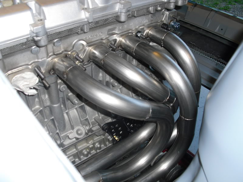

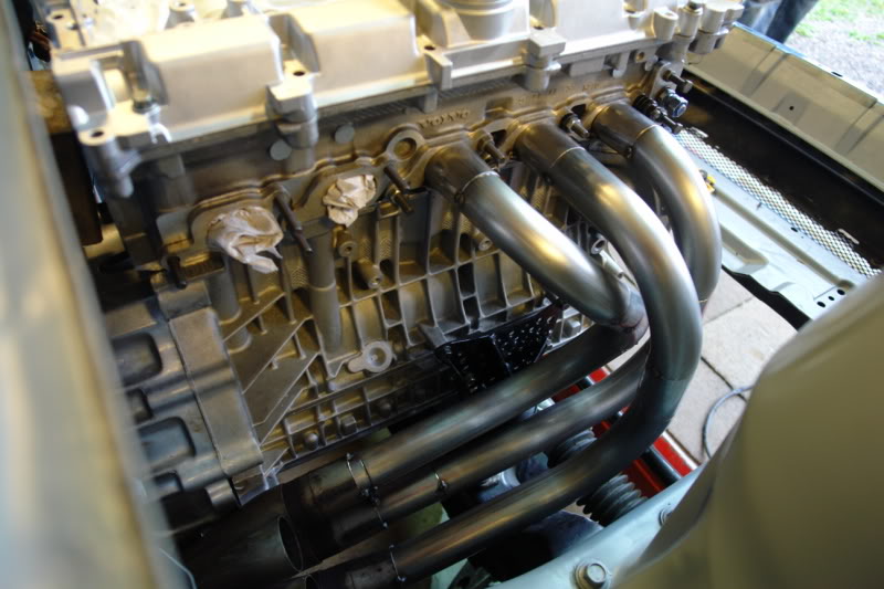

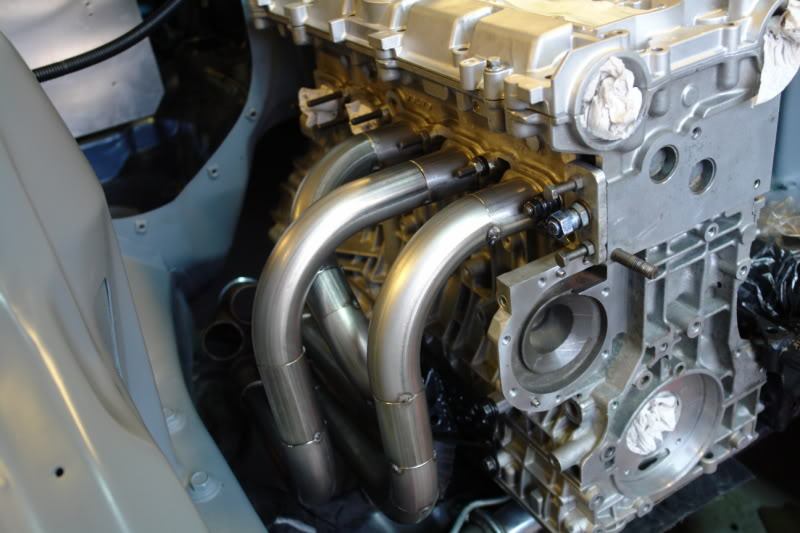

Ellers en grenrørsupdate til: Rør nr. 4, som også er presis 73cm! Ser ut til at det femte røret blir en lek og lage, så dermed klarer jeg å få alle på 73cm som er målet mitt.. Og for de som vil, det er bare å kontrollmåle dette på treff ;)
http://forum.vccn.no/img-dump/2010/06/1122.jpg
http://forum.vccn.no/img-dump/2010/06/1123.jpg
Pent arbeid med grenrøret. Skal du sveise hver runner i kollektoren eller er det overdim moffer på den så du kan pelle det ned i 6 deler, å skal du wrappe den?
Må forresten være litt trist å begynne å kappe ut tunellen mtp. du har sett deg "ferdig" innvendig? hehe
Det grenrøret ble meget pent! Høres bra ut!
det grenrøret så pent ut, bra at du ikke bruker 10 småe bend som du så sveiser sammen til et klompete grenrør, finere jo mindre sveise fuger :) og muligens bedre flow jo mindre bråe kurver ?:P
