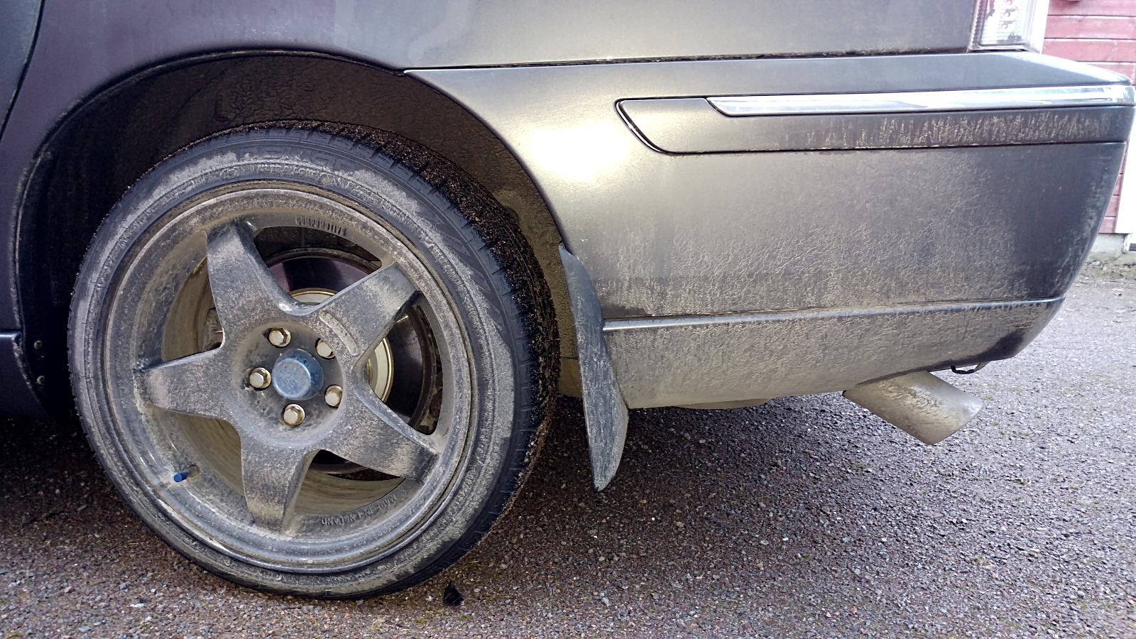

Hah, så bra da.. Compomotive felgene jeg satt på var ET43, og jeg trodde det var ET49 på bilen. Passa jo rett i blinken dem da. :D
Er så gull det der [emoji85][emoji23]
Ser nå at jeg har sett feil.. Er litt seint på dagen :p
Det er ET43 på felgene og ET49 på bilen, men er jo fortsatt innafor.. :p

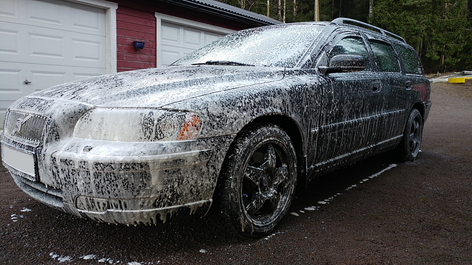

Måtte prøve ut "Kwazar Venus Super Foamer 2 liter" med "Autobrite MagiFoam" på julaften, her er resultatet etter 4l og hageslangen. Må si resultatet var bedre enn forventet. :D
