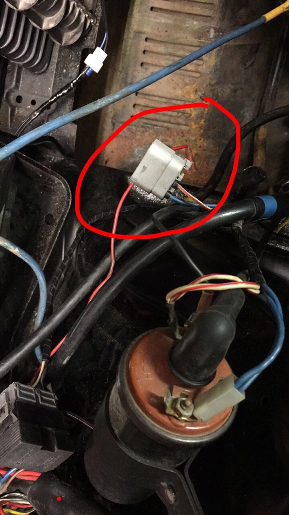

Hva har dere gjort med denne kontakta her? To kabler inn rød/hvit og blå samme som er kobla på coilen.. skal denne kobles til noe eller bare å glemme? Sliter fortsatt med å få gnist.. enda nå har jeg har prøvd med hjerner som jeg vet funker garantert

Etter å ha sliti hele helga og gått igjennom alt av koblinger, bytta rotor, fordelerlokk, prøvd andre hjerner, prøvd annen tenningsmodul. Ingenting hjalp, fortsatt null gnist!
Så la jeg tilfeldigvis merke til at kabelen til gass spjeld sensoren så veldig stram ut.. det var ikke så rart :p bytta om kabelen til svinghjulssensoren og gasspjeldsensoren så fikk jeg gnist og bilen starta med en gang!! [emoji3][emoji3]

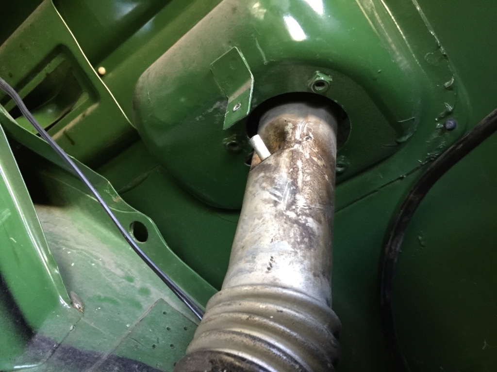

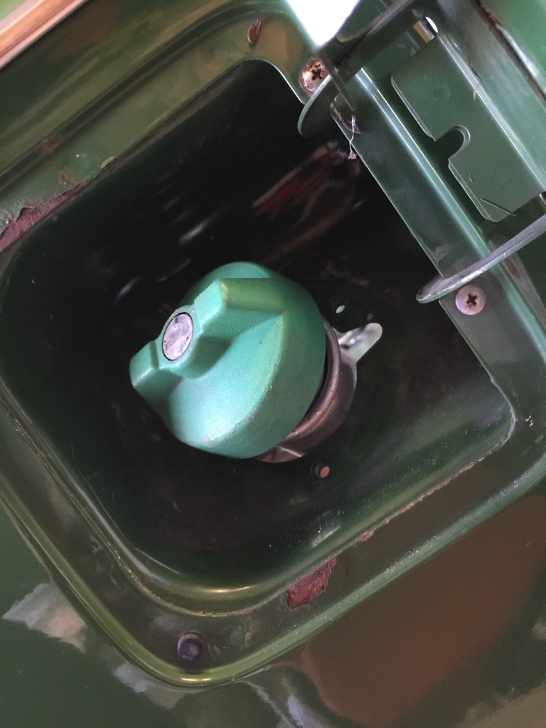

Men en ting jeg lurte på, ossen er påfyllingsrøret til nye tanken min festa?
Gamle var skrudd i karroseriet, og får ikke flytta over det feste, uten å kappe påfyllingsrøret i to hmm.

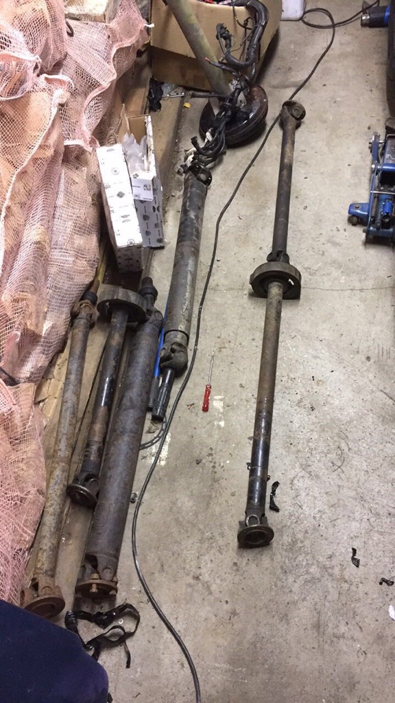

Tenkte jeg skulle montere mellomaksel i dag, men ingen av dem jeg hadde passa da selvfølgelig [emoji849] ene var for lang andre for kort.. noen som vet lengden/ ossen aksel man skal ha til m45 kassa?

Si i fra om du finner ut av det med bensinrøret da, jeg lurer også på det..
Påfyllingsrøret ja..
Men jeg googlet litt, og det skal være en gummimansjett der, som tetter hullet ut. mulig du må plugge de tre skruehullene bare. Selv kappet jeg røret, og brukte den originale biten og slangen, men det er en særdeles dårlig løsning.
Pakke med litt silikonslanger har kommet, og vært å henta meg ny mellomaksel med nytt opphengslager. Endelig riktig lengde! MEN på girkassa mi var det stor flens og på akselen liten... stor jobb å bytte den på kassa?

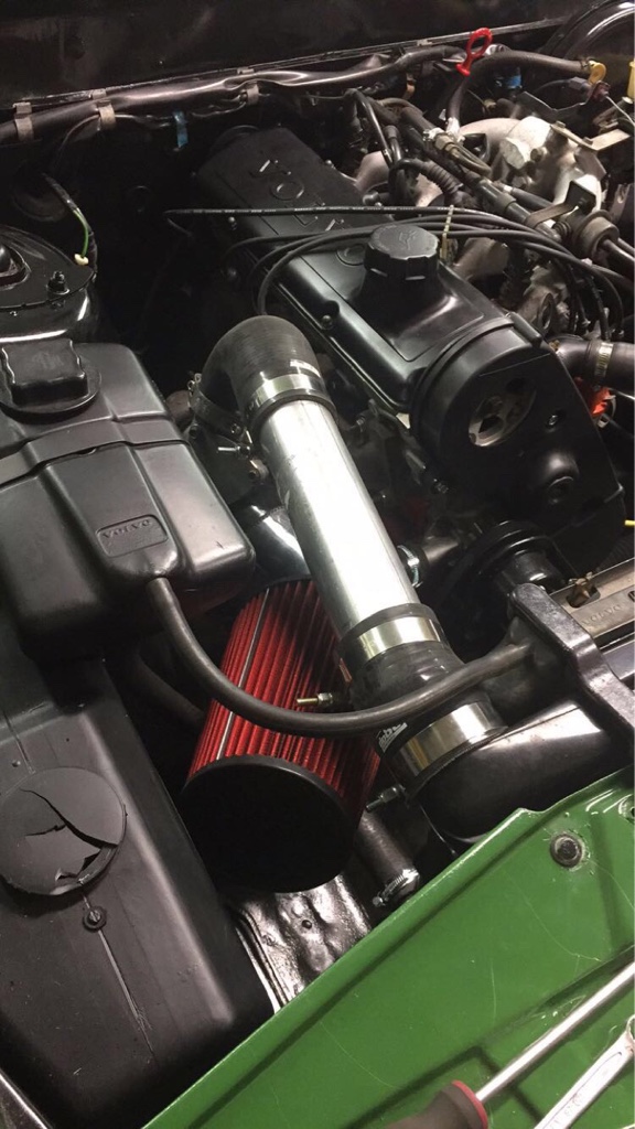

Fått tilpassa trykkrør på ene sia hvertfall

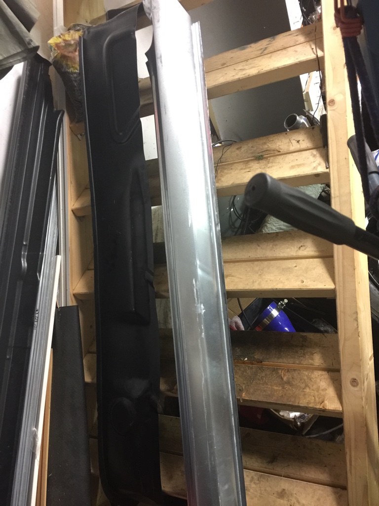

Henta meg ny kanal og yttre gulvdel til førersia :)http://forum.vccn.no/img-dump/2016/10/346.jpg
Å bytte flensen på kasse er enkelt, er en stor mutter i midten :p på med muttertrekker så er det gjort på minuttet :p men, det er forskjellig størrelser på splinen ut å går så det kan hende den nye medbringeren ikke passer....
Det er standard at det er kappet, og skjøtet med den gummislangen. Jeg kappet røret til den nye tanken tilsvarende, og skjøtet som sagt med tilsvarende slange. Det lekker i selve tettingen inn i tanken, det lukter bensin i bilen, slår over når jeg prøver å fylle, så jeg må fylle veeeeeldig sakte, og er generelt en dårlig løsning.. Nytt rør, med tilhørende lufting osv vil nok fungere mye bedre.

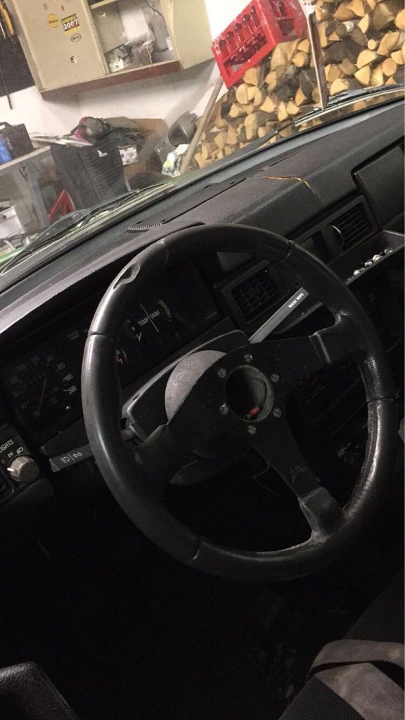

Fått testa et rattnav jeg fikk med gratis på en delehandeltur jeg var på, egentlig fra 740, men fikk det til å passe bare liten mod med tanke på blinklyset, kommer nytt ratt :p

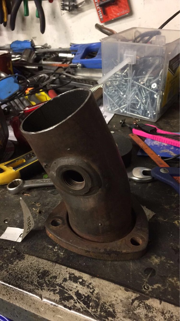

Eller så har jeg fått lagd til et trykkrør til, ikke det peneste da men.. mangler bare få sveisa på en rørstubb så jeg får kobla på slangen til tomgangsregulatorn.

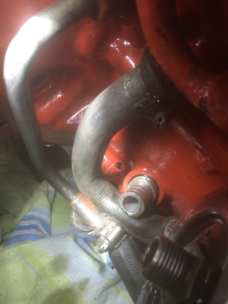

Så det var olje på gulvet under bilen i dag, etter jeg hadde noen oppstarter i går. Så da var det bare pelle ut turbon.. lekasje fra oljeretur, så nå blir det å ordne no ny patent der tror jeg..

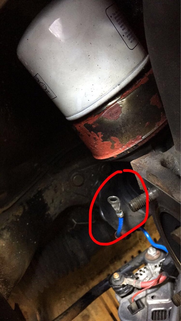

Så også det var en blå kabel som jeg ikke hadde festa noe sted, er det jording til dynamo?

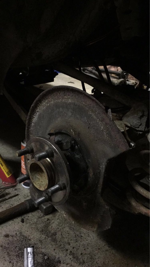

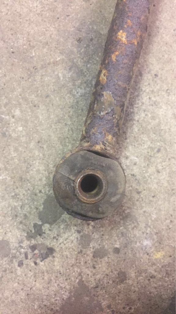

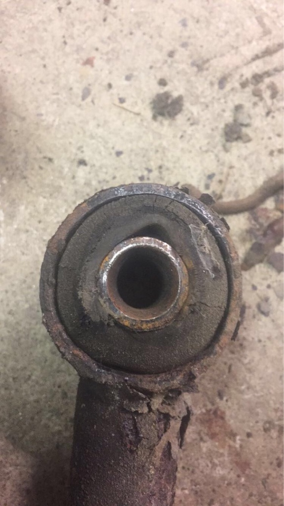

Pelte også av håndbrekkevaierne og alt av bremser, blir å bytte ut alt

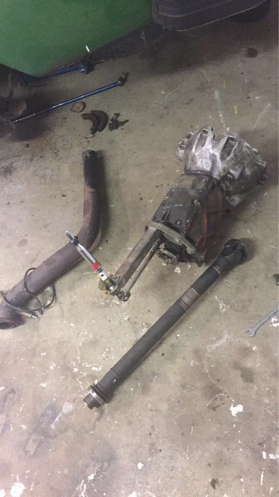

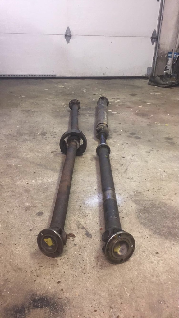

Fikk henta meg en enda en m45 kasse i dag, og mellomaksel til store typen medbringer :p så nå har jeg stor og liten aksel til m45 kasse.

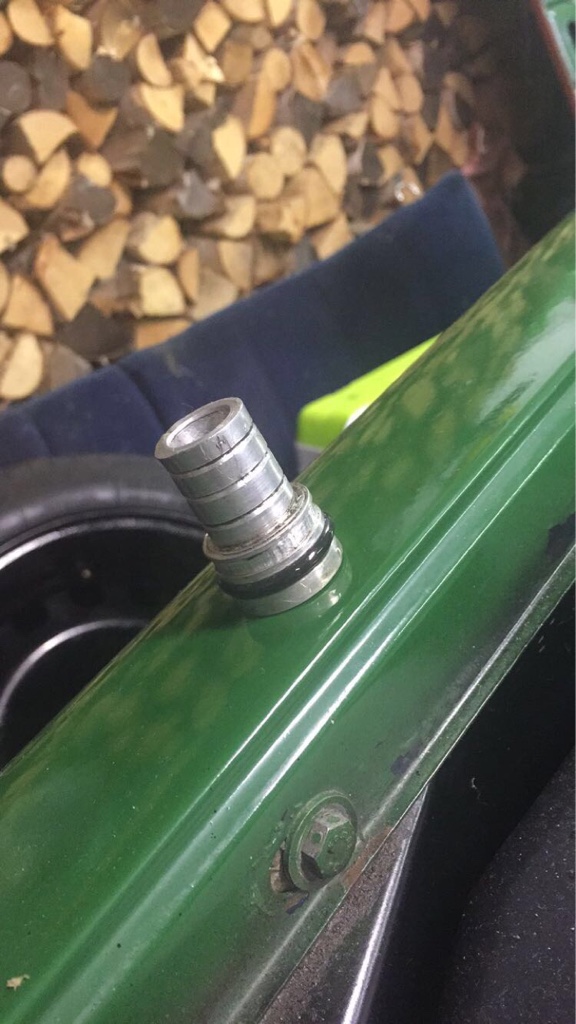

Også ordna meg en bankeplugg jeg har fått montert.

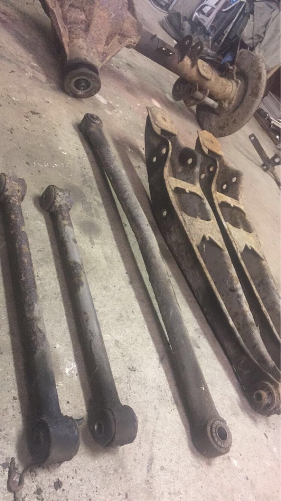

Er også litt i tankeboksen om jeg skal slenge ned hele bakstillinga og få sendt på sandblåsing og pulverlakkering..

Bakstillinga blir levert på sandblåsing og lakkering i morgen.

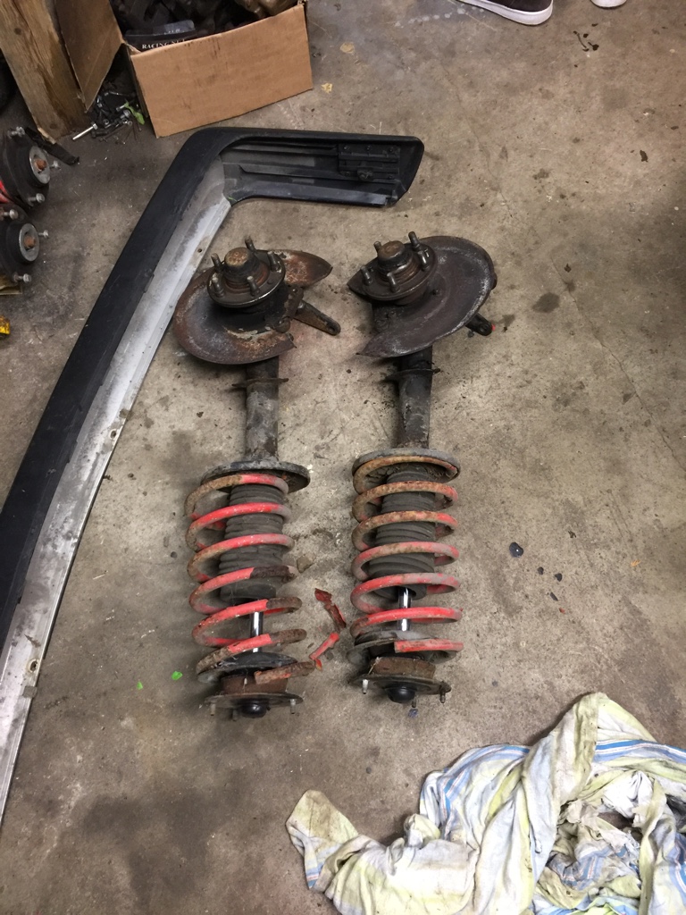

Ellers har jeg jeg fått demontert fjørbeina i forstillinga i dag.

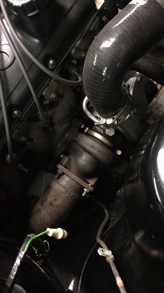

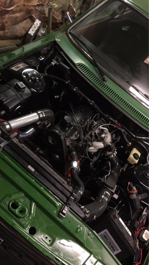

Og montert turbo igjen, og downpipe [emoji16]
Oljereturen virker tett og fin nå [emoji4]
