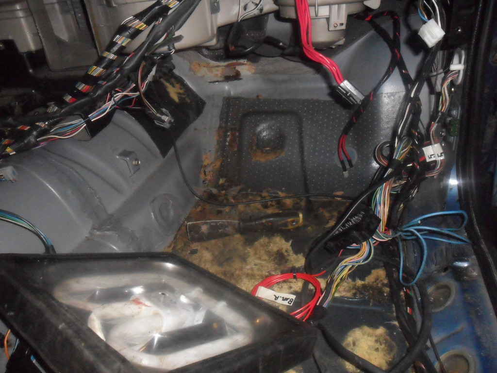

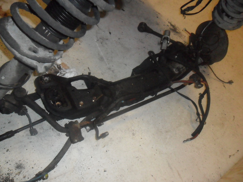

Fått romstert litt. Fått ut travers med div åpphengsdeler. Kutta bittelitt og utforska litt.
Traversen var heldigvis bra så slipper å gjøre noe med den :o Kjekt med disse rødblokkene og kamakselsimringer. Lekker somregel litt :p "konstant rustbeskyttelse"

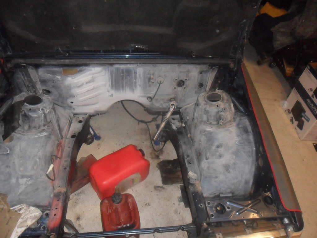

Fått studert litt på andre sia au. Var ett par "svulster" jeg ikke likte, får pirke opp å se der au. Men hadde i alle fall ikke stått fult av vann.
http://forum.vccn.no/img-dump/2015/11/535.jpg

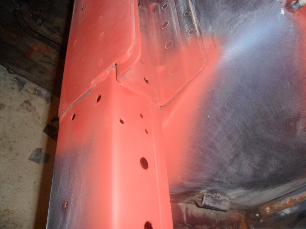

Nå som så mye er ute ser jeg for meg å punktsandblåse litt rundt. Har 2K primer, har tenkt å kjøpe lakkkoden i 2K. Så er det bare utsia igjenn når den tid kommer :o

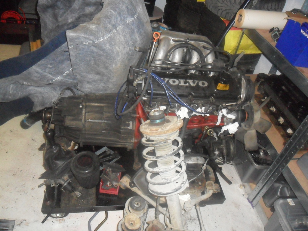

Var vell egentlig den maskina der jeg skulle vidreutvikla, men men. morro med no nytt au. Men må få en 940 blå sedan igjenn :p Rigga likt opp men rustfri og litt mer gjennomført :cool: Men men, når en blir milionær kansje :p

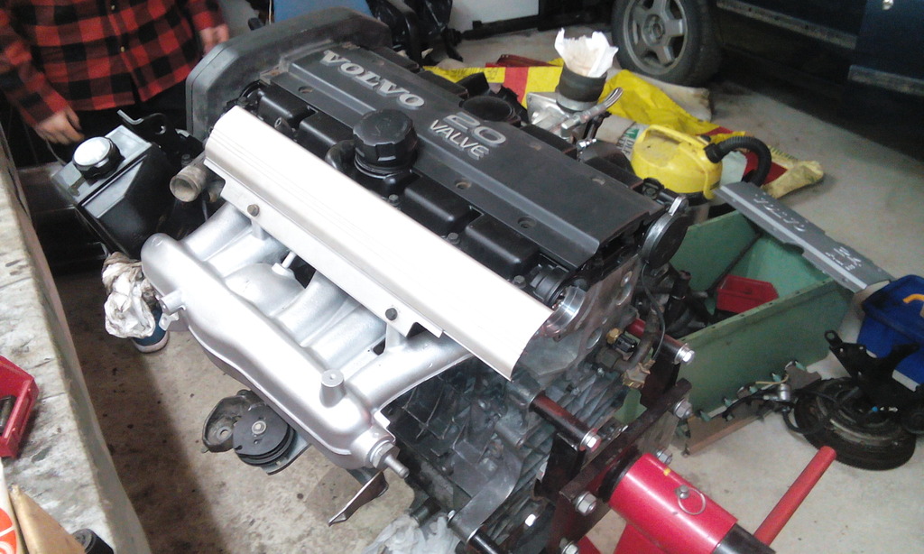

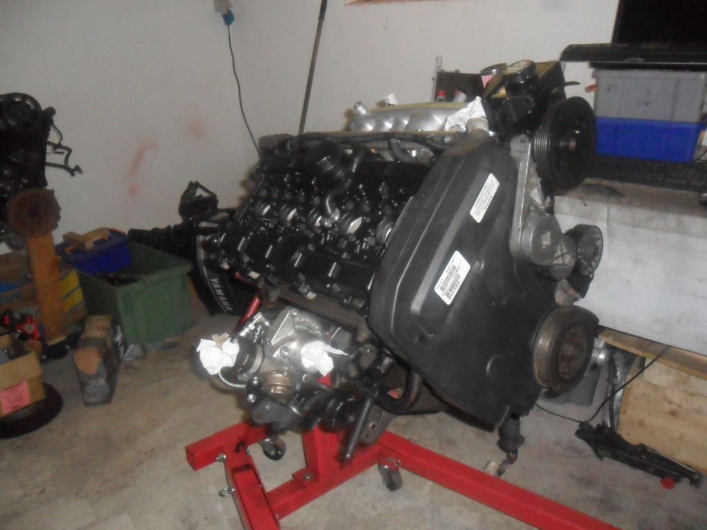

Romstert litt med maskina igjenn da. Går smått omdagen men men.
http://forum.vccn.no/img-dump/2015/11/787.jpg

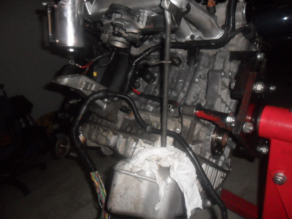

Fått på mesteparten av ellnett på motoren . Mangler kun til oljetrykksgiver D+, og clt til ins panel. Men det ska på eget ellnett.

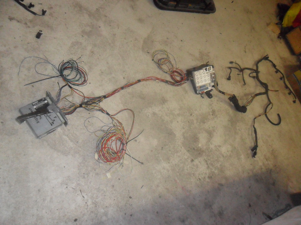

Vaska litt siktingsboks au da
Mutter vakke særlig happy :p
http://forum.vccn.no/img-dump/2015/11/791.jpg
http://forum.vccn.no/img-dump/2015/11/792.jpg
Skal du bruke sikringsboken ifra 850?
er 960II sikringsboks det der :)
Åja, skal legger du styreenhet i bilen eller i den da?

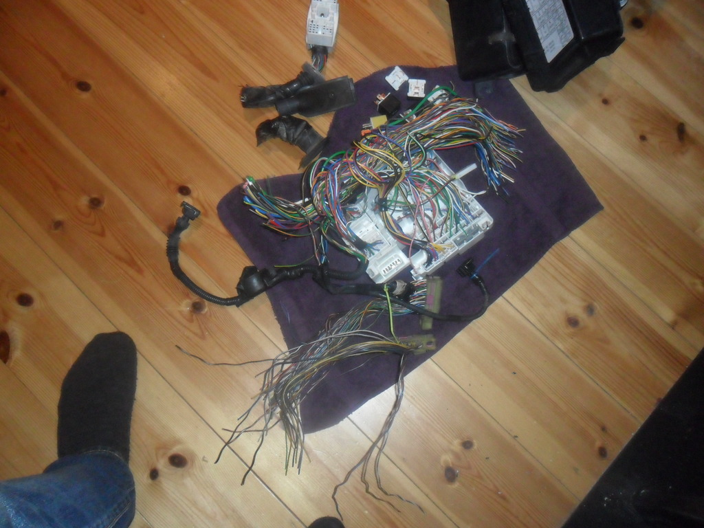

Har fått tatt meg sammen og tatt et røsk på motornettet. Har bruka 960 motornettet så mye som mulig, og laga en bunt som ska rulles ut langs torpedoen.
På torpedoen kommer, kam, svinghjulsføler, coil, maf, boost valve, temp føler til ins panel.
På 960 nettet er det dyser, dynamo, temp, tps, bankefølere, tomgangsventil, innslag og litt slikt.
Har da kobla slik att tempføler innslag og D+ og oljelampe kommer ut ved siden av boksen og plugges rett inn i sparte deler av org nettet. (ligger er kontakt til F`en for dette)
Utover det må jeg ha. konstant +, jord, 15+.
Små ekstradubeditter er obd, rpm, bensinreleestyring, og hastighetsinngang. Eget nett til dette som skal være inne i bilen :)

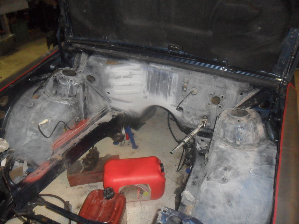

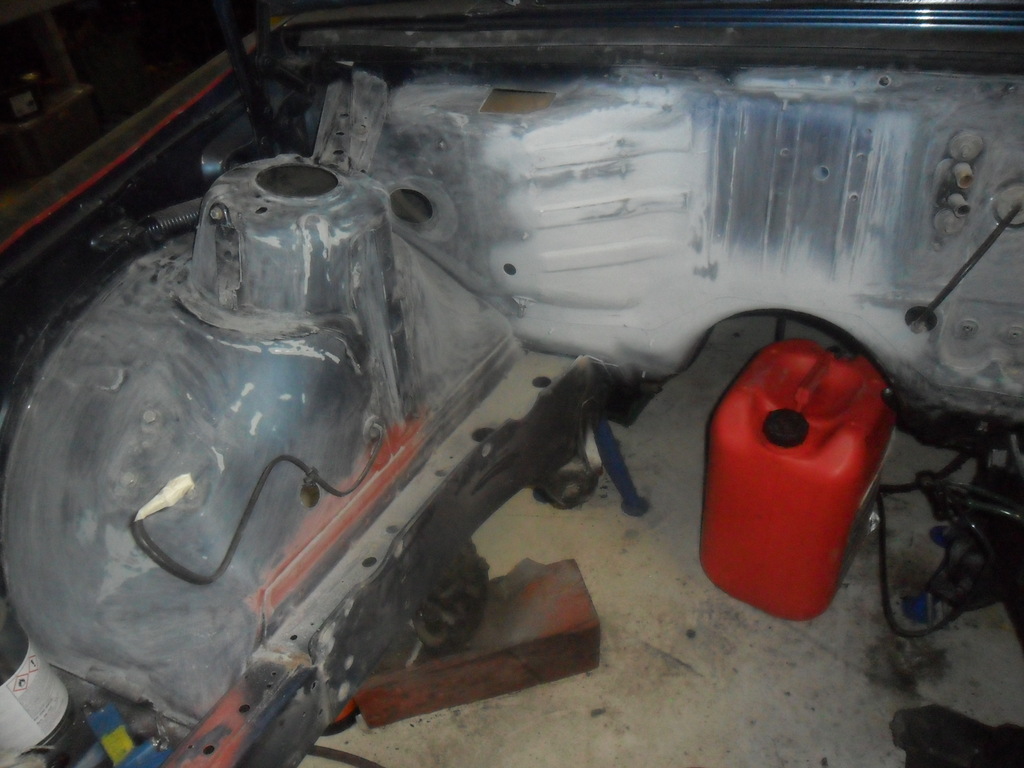

Fikk matta ned store deler av motorrom her omdagen, har også sandblåst rundt omkirng nerri dær. Veldig fornøyd når det gjelder rust faktisk :D

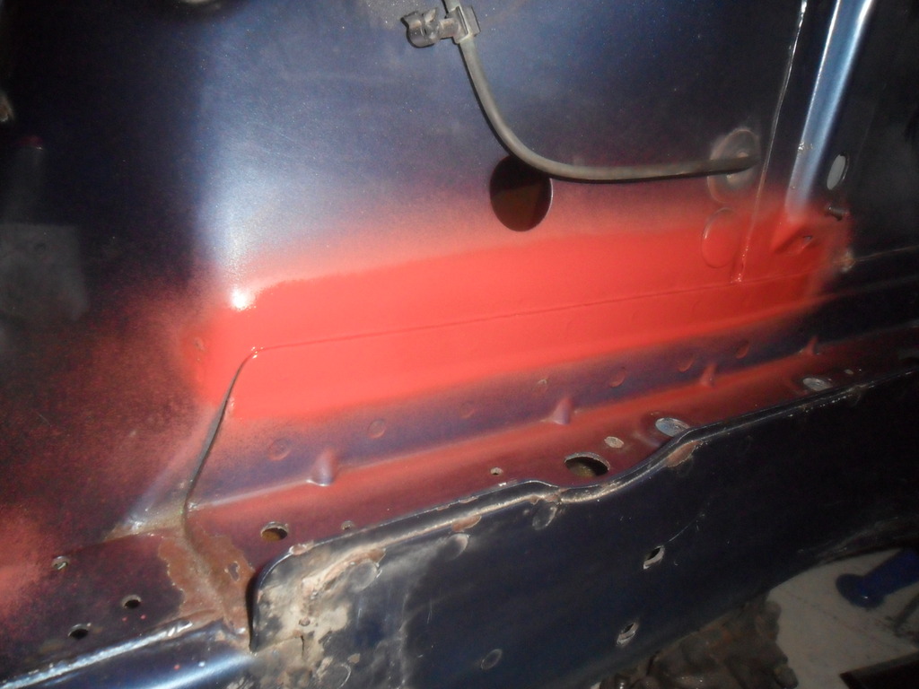

Sandblåst å lakke skjøt på innerskjerm

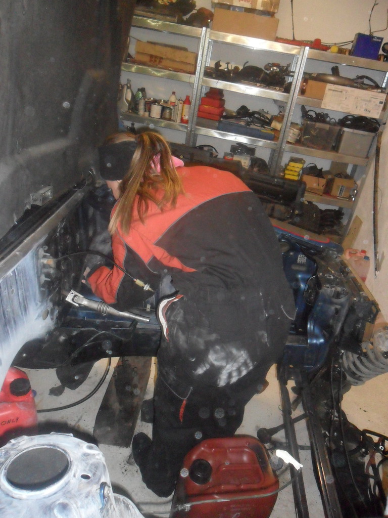

Hadde en liten smurf på besøk, fikk lagt ved visittkort:
http://forum.vccn.no/img-dump/2016/01/757.jpg
http://forum.vccn.no/img-dump/2016/01/758.jpg
http://forum.vccn.no/img-dump/2016/01/759.jpg
http://forum.vccn.no/img-dump/2016/01/760.jpg
http://forum.vccn.no/img-dump/2016/01/761.jpg
http://forum.vccn.no/img-dump/2016/01/762.jpg
Flott visittkort ;)

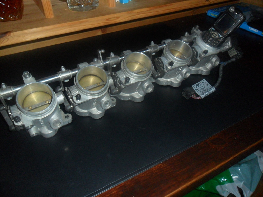

Foresten hint hint:
http://forum.vccn.no/img-dump/2016/01/881.jpg
Ahh, nice :) blir spennende å se resultatet :)
