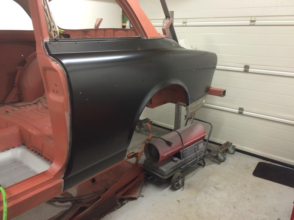

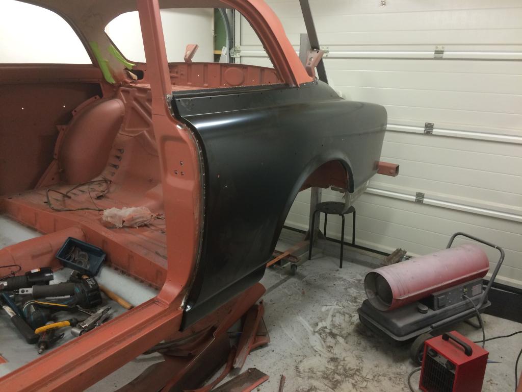

Dagens deleleveranse. Nesten hele dørken og nesten halve utvendig. Mye deler som vises dårlig på bildet. Blir spennende å gyve løs på bakskjermen. :)
