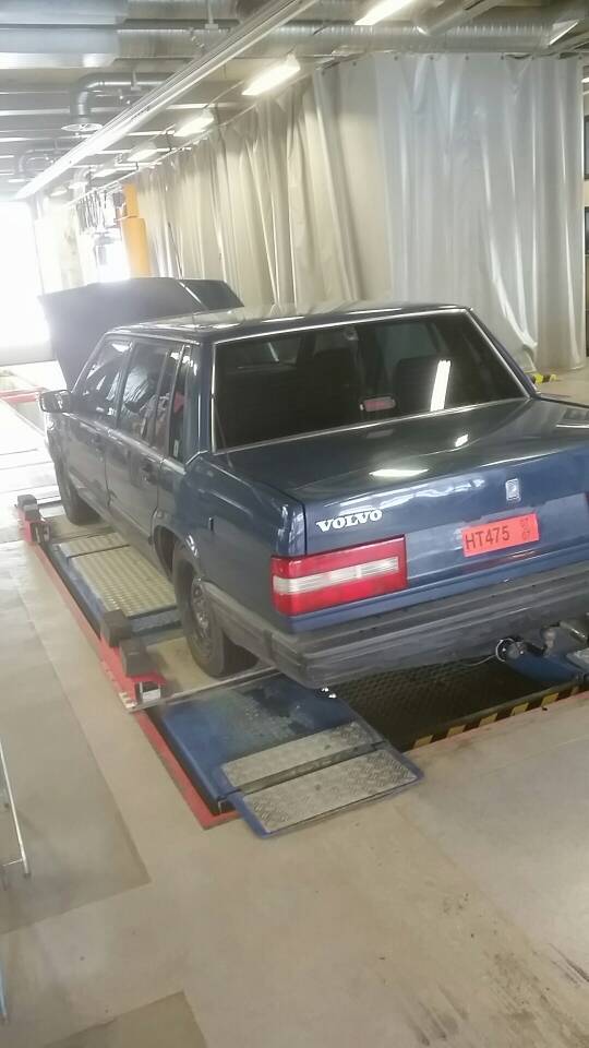

Var en tur på visning idag. Fikk desverre ikke godkjent motorbytte. Fikk mangel på:
- For høy co/lamdaverdi (fikk uheldigvis lamda/motorlampa opp i dash på tur til visning. får opp feilkode på oksygensensor)
- Oljesøl
- Tull med dempernr

Ellers så skulle det være iorden. Prøvekjøringa osv gikk greit.
Oksygensensor, er det det samme som lamdasonde? Vurderer at når jeg først skal kjøpe meg noe sånt å gå for torsov sin bredbåndslamda, noen som har erfaring med den? Er det uttak til vanlig motorstyring på den?
Edit: Fikk feil 232,113 og 212. Alle inngår "oksygensensor" så da blir den bytta så fort jeg vinner det.

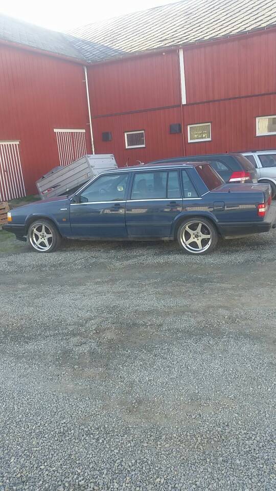

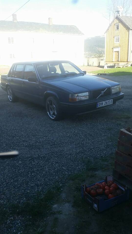

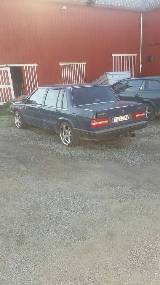

Fikk kjøpt nye sko for en stund siden, tenkte å skille meg ut kanskje litt, felger som ikke alle har, å kom over et sett med Tevo Classic med bra dekk.
http://forum.vccn.no/img-dump/2016/05/432.jpg
http://forum.vccn.no/img-dump/2016/05/433.jpg
http://forum.vccn.no/img-dump/2016/05/434.jpg
Ganske umiddelbare planer er:
- God vask
- Polering
- Motere Chip, åpent filter og stille til 1 bar igjen
Langsiktige Planer:
- Vindavvisere, usa blink og en vinge av noe slag
- 60mm senkefjærer foran
- 3"eksos eller tilsvarende
- Montere anlegg igjen, (Bygge kasse tilpasset under hattehylle) alt av kabler er lagt opp!
- Grøftelys (Skjære hull i fanger??) og tusenmetringer (Bak grillen, til mørekere tider)

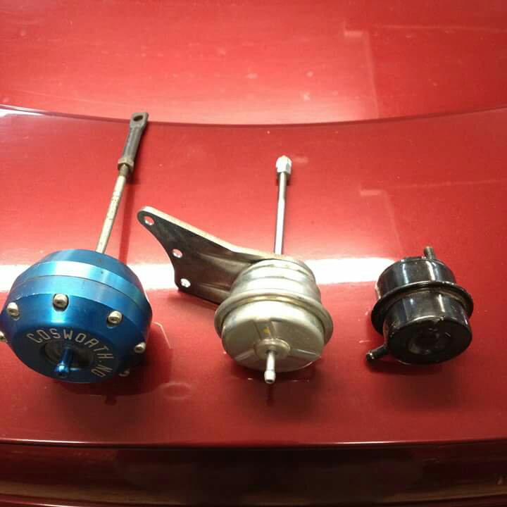

Sitter selv å drømmer om elektronisk ladetrykksstyring, bare fordi jeg er lei av wastegate som tjuvåpner allerede på 0,6... Datasprut med støtte for det er åpenbart den ideelle løsningen, men det finnes mye andre fine alternativer også :)
Vurderer nesten å ta av pysventilen, vet jo aldri hva man får av trykk. Plutselig får man 1.5 bar sikkert å da tærer det jo på.. sett litt på torshov sin El-boostcontroller, men må nesten se det an litt. Kunne kjøpt ny wg med grunntrykk på 0.8 eller 1 bar, men har lyst å ha muligheten til å stille det enkelt ned igjen.
Sent fra min SM-G900F via Tapatalk
Kjøp wg fra cosworth! Garrett 034 klokke hadde jeg på forrige turbo. Rett opp på 1bar, og lå stabil der over hele registeret
Sendt fra min Huawei Honor 6 via Tapatalk
Jeg kjører med den blå til venstre, veldig stabilt og fint på 1,0 bar [emoji106] Cosworth justerbar!
http://forum.vccn.no/img-dump/2016/05/545.jpg
Noe ala denne? http://m.ebay.com/itm/Escort-RS-Cosw...kAAOSwVFlUGW~K
Er ikke justerbar ser det ut til da.
