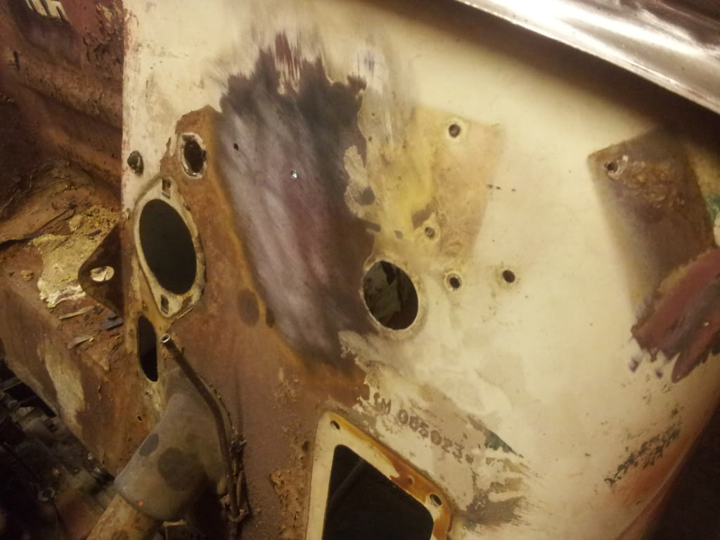

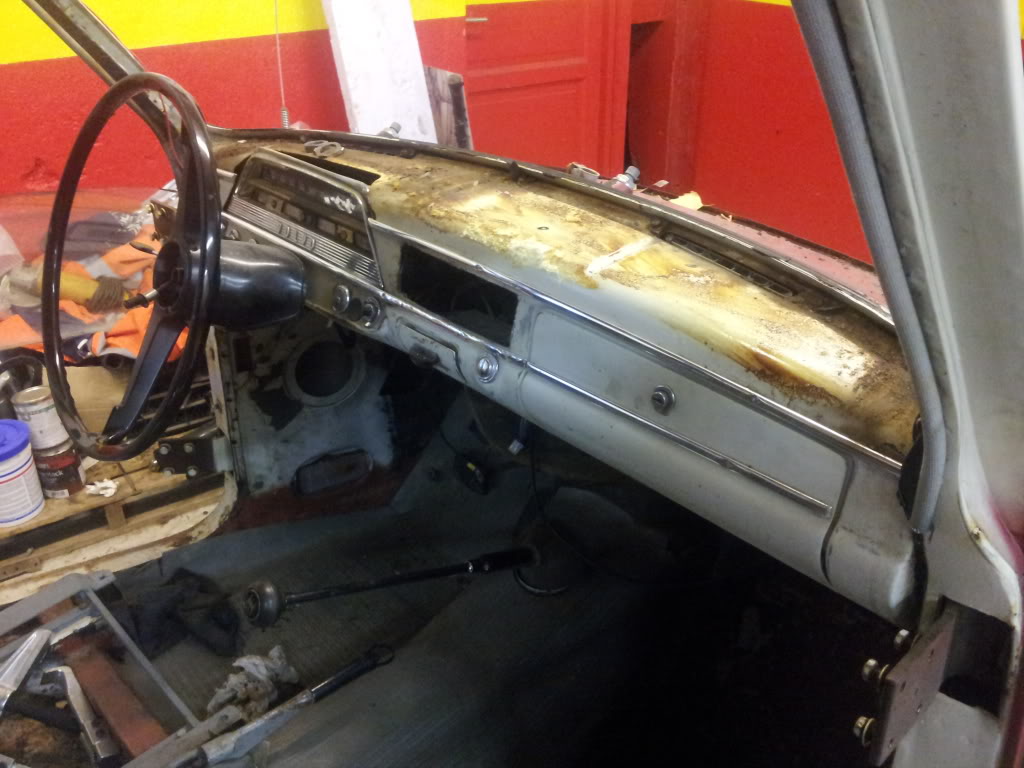

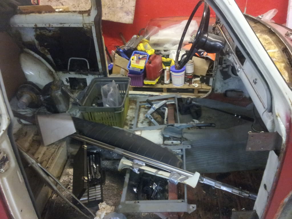

Blitt gjort litt denne uka også.. Vi har fjernet resten av el-nettet og dashbordet, samt startet så smått å pusse litt på karosseriet. Har fått et mer komplett bilde av rusttilstanden og det ser veldig overkommelig ut. Legger ut noen bilder fra demontering og pussing.
http://forum.vccn.no/img-dump/2014/01/1456.jpg
http://forum.vccn.no/img-dump/2014/01/1457.jpg
http://forum.vccn.no/img-dump/2014/01/1458.jpg
http://forum.vccn.no/img-dump/2014/01/1459.jpg

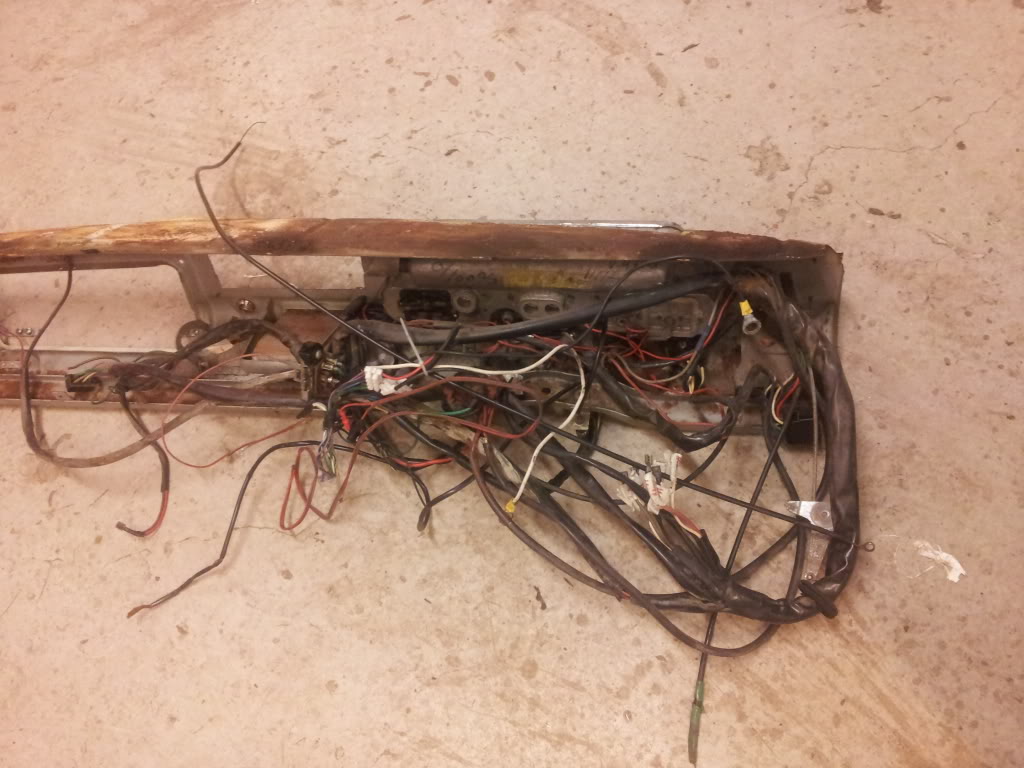

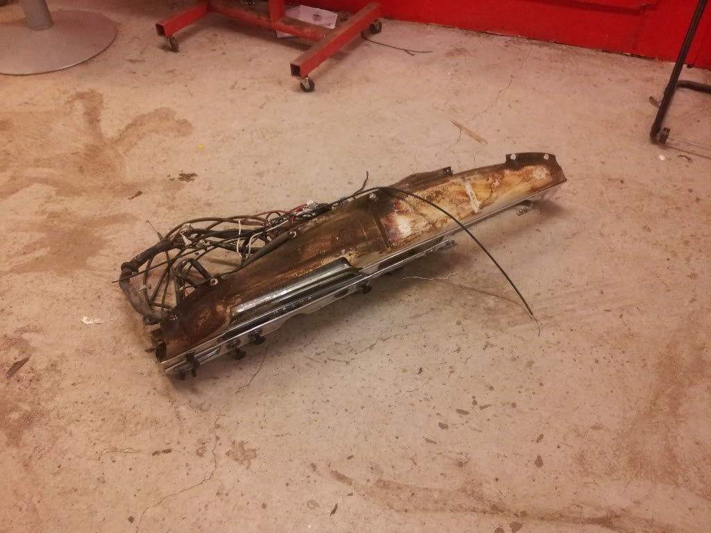

El-nett ute, alt klart til å legges over til det riktige dashbordet, noen få kabelsko og krympestrømper som må byttes ut:
http://forum.vccn.no/img-dump/2014/01/1460.jpg

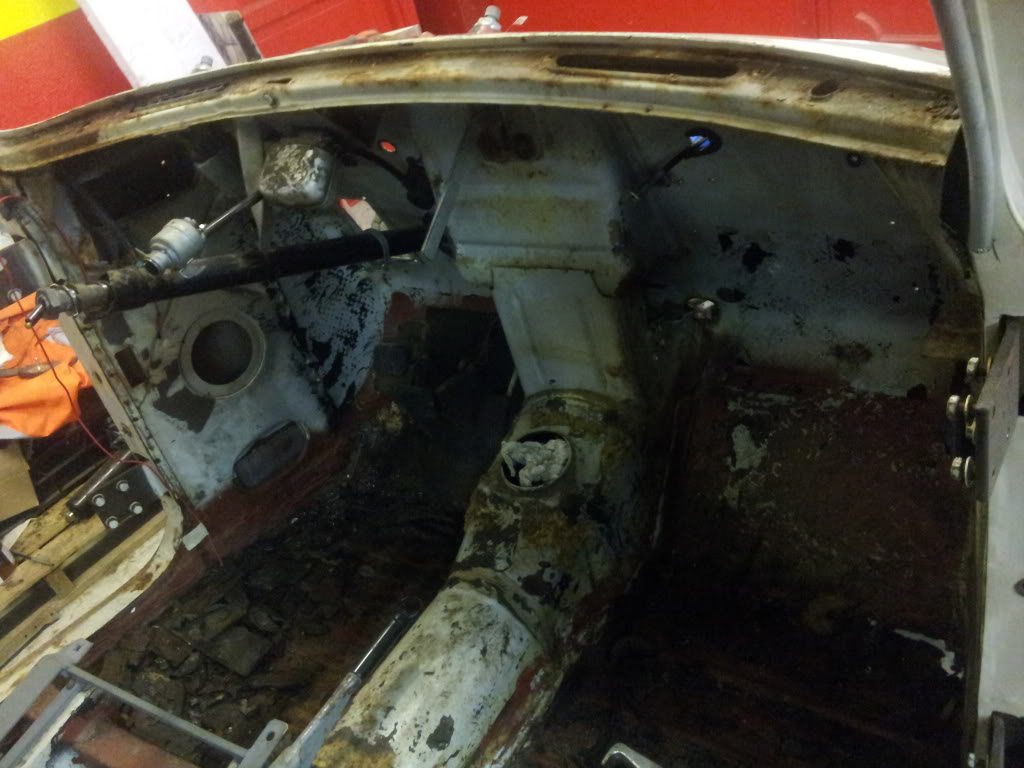

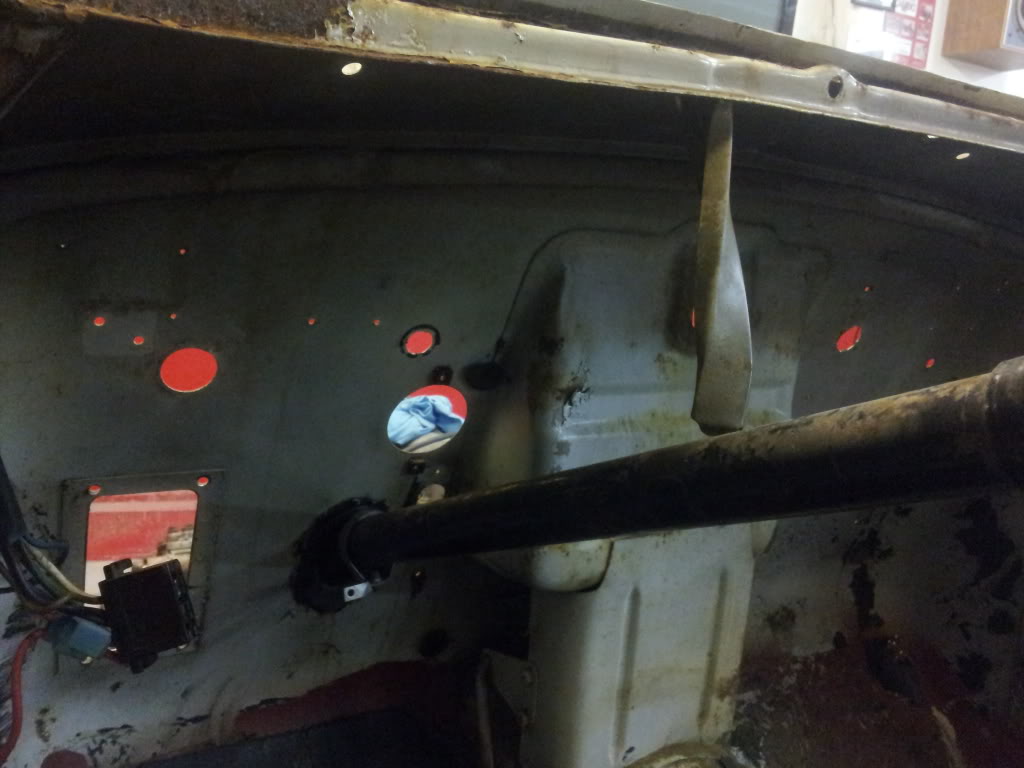

Her er de verste hullene i gulvet fremme:

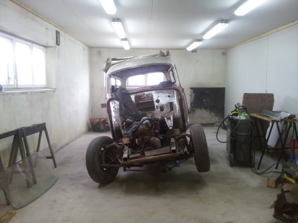

Det var alt for denne gang. Må demontere pedalsett+rattstamme+ryggen til baksete før vi kan fjerne karosseriet fra ramma og starte med litt sveising og pussing :)

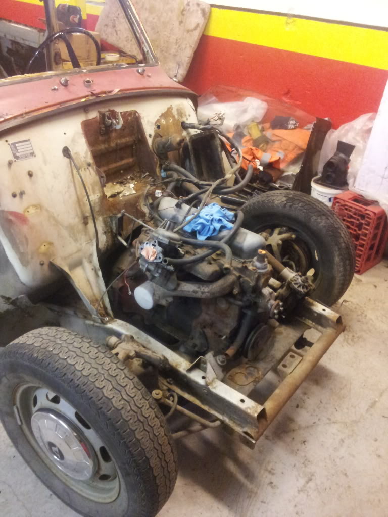

Men en ting jeg stusser litt over. Ble motoren bare overmalt og ikke overhalt?

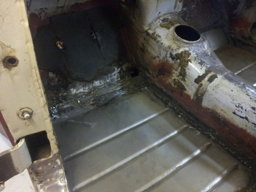

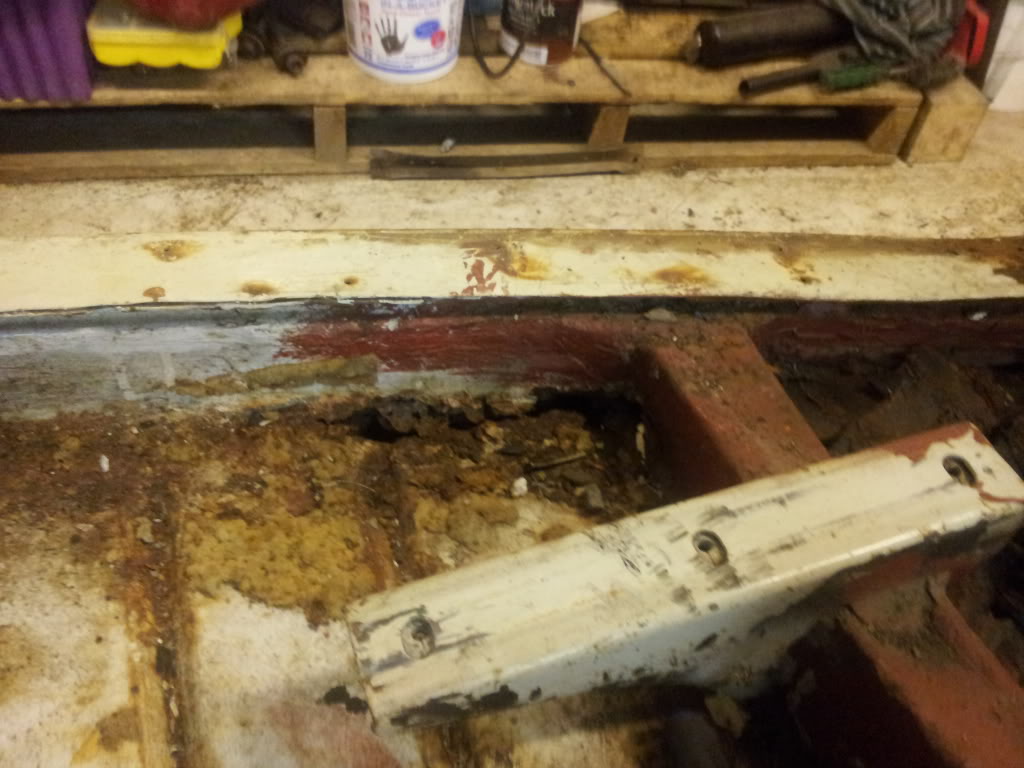

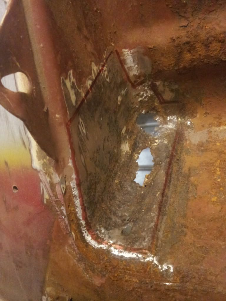

Lenge siden det har blitt oppdatert nå... For undertegnedes del har studier tatt opp litt for mye tid, men pappa har holdt på en god del de siste ukene. Karosseriet er nå så og si fullstendig strippet, og vi har startet med å bytte ut karosserideler. planen er å starte med høyre side og bevege seg over til venstre etter hvert. Legger ut et par bilder av prosessen så langt:
Ut med gulvplate foran+bak høyre side:

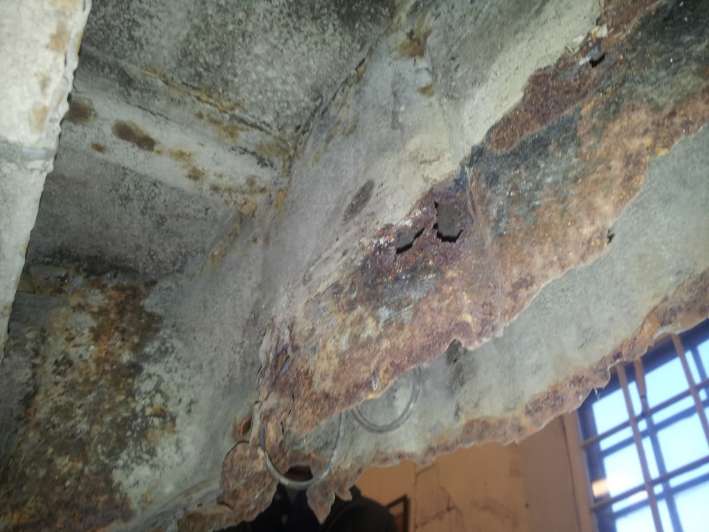

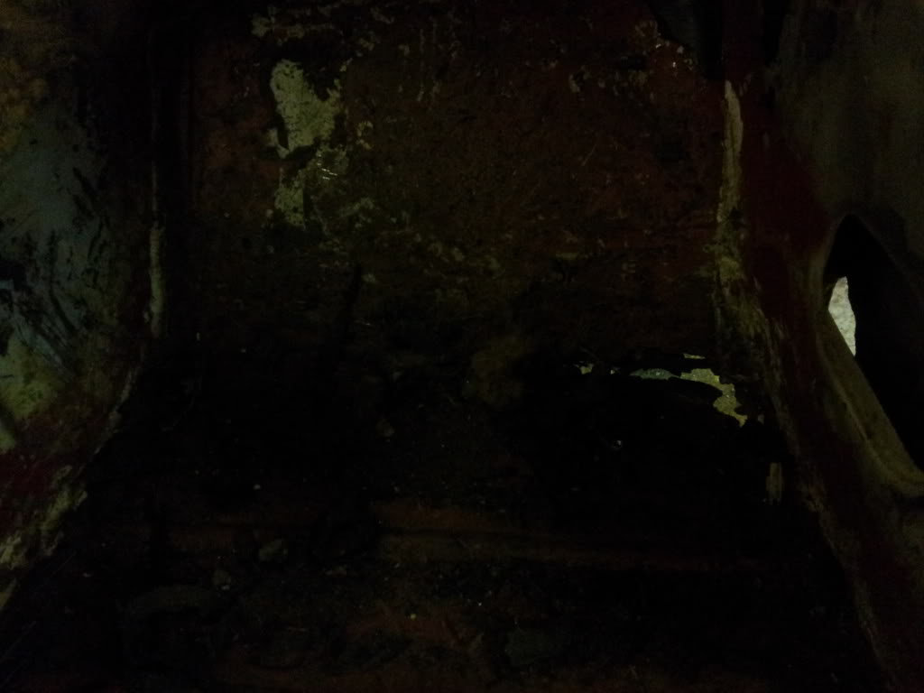

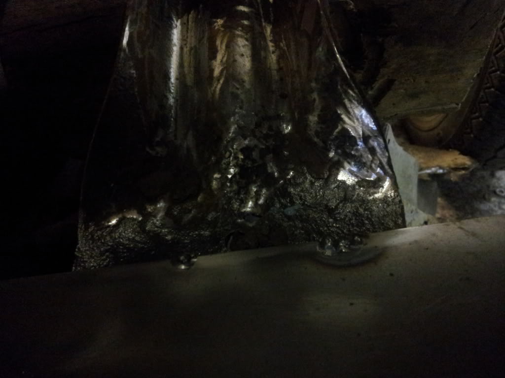

Dårlig kanal:
http://forum.vccn.no/img-dump/2014/03/119.jpg
Ny kanal:
http://forum.vccn.no/img-dump/2014/03/120.jpg
...finner du først litt rust, kan du nesten banne på at du finner mer :P (fint å ha litt å holde på med..)

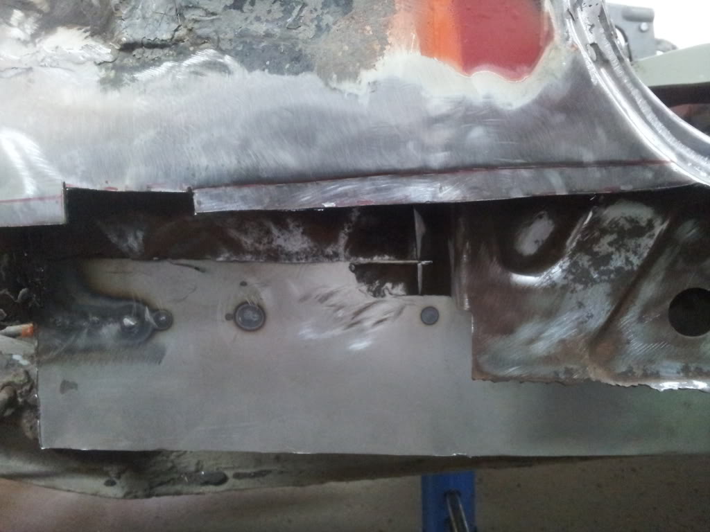

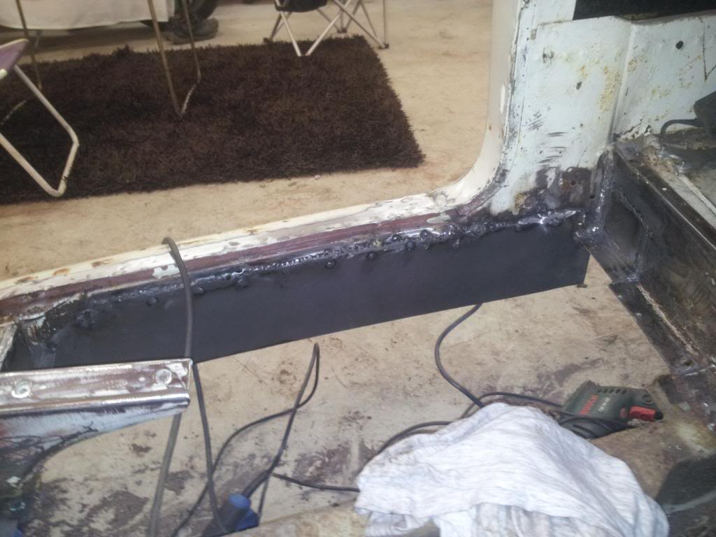

Lagd til nye plater for kanal + div. småhull i gulvseksjonen:
http://forum.vccn.no/img-dump/2014/03/123.jpg
http://forum.vccn.no/img-dump/2014/03/124.jpg

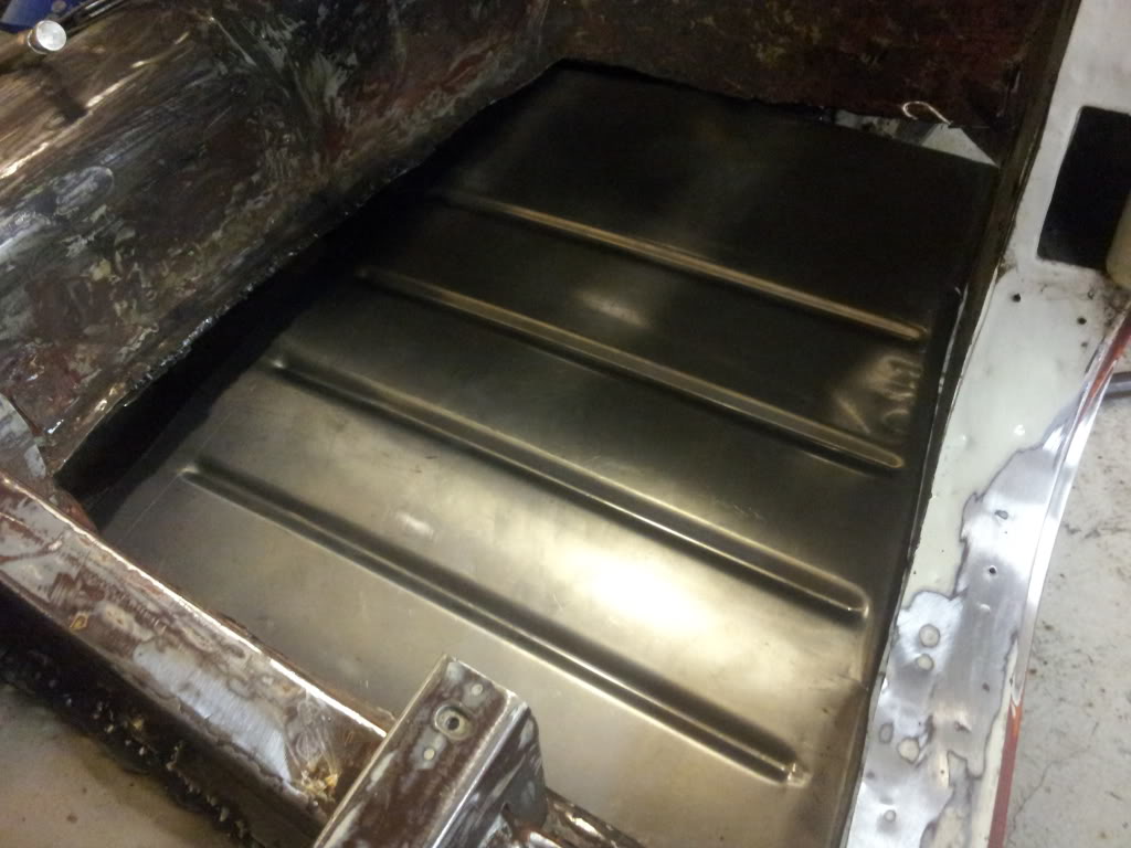

Lettere tilpasning av gulvplater:
http://forum.vccn.no/img-dump/2014/03/125.jpg
klargjøring:
http://forum.vccn.no/img-dump/2014/03/126.jpg

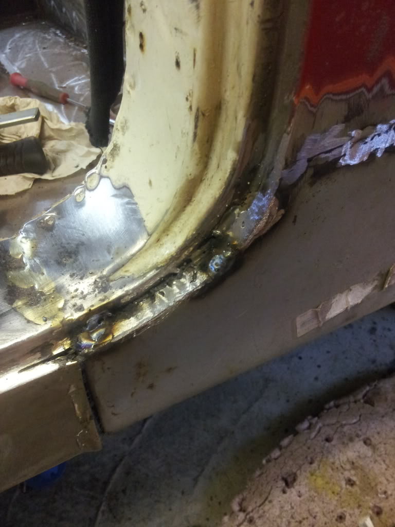

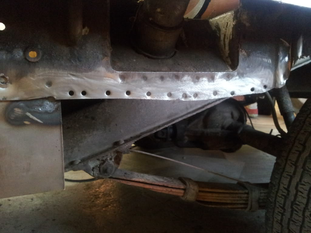

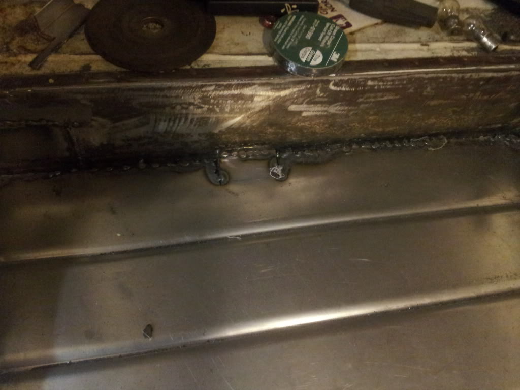

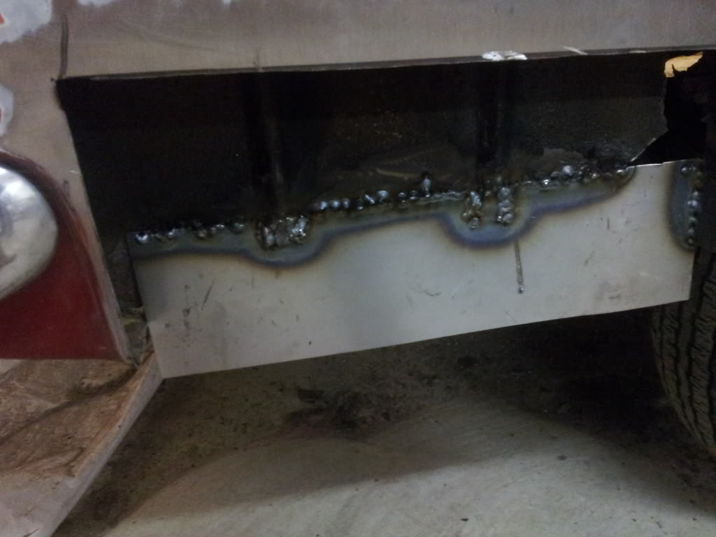

Sveiset:
http://forum.vccn.no/img-dump/2014/03/127.jpg
http://forum.vccn.no/img-dump/2014/03/128.jpg
http://forum.vccn.no/img-dump/2014/03/129.jpg

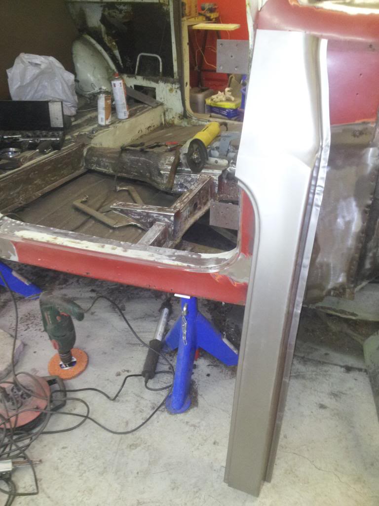

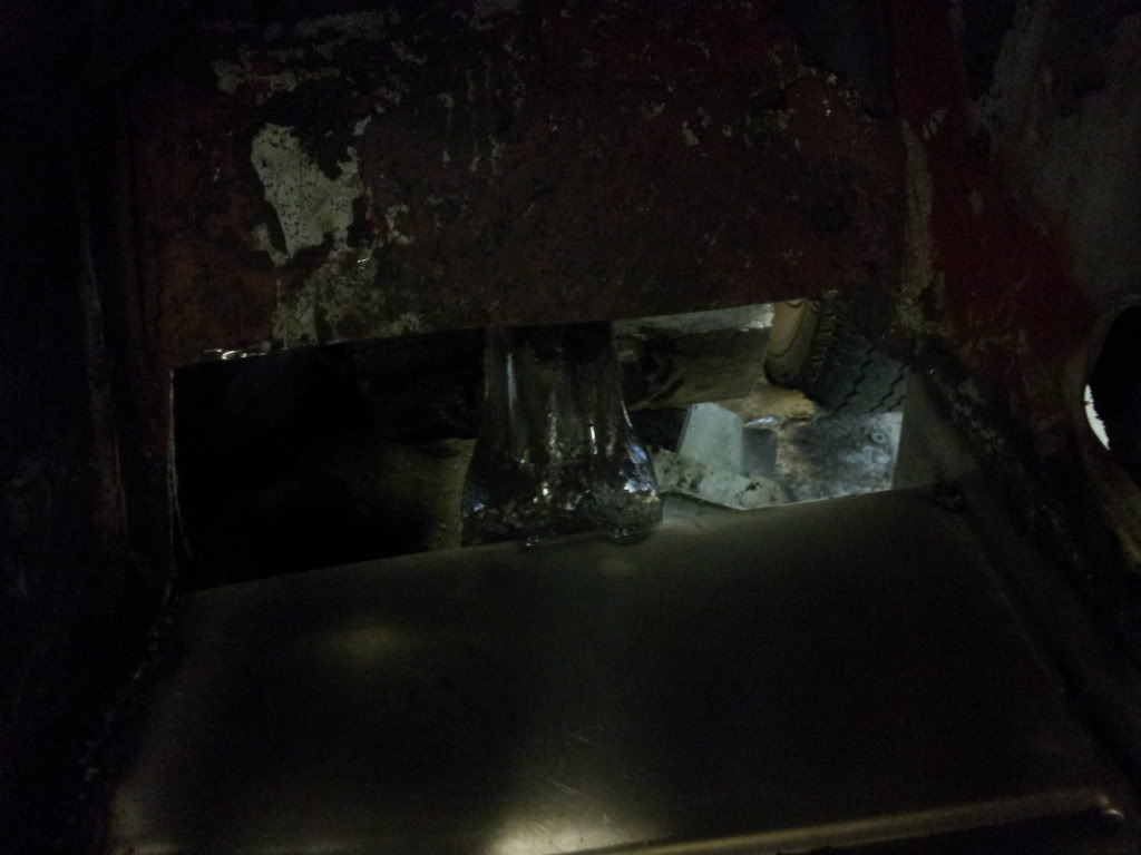

Tilpasning for ny plate i framveggens nedre del:
http://forum.vccn.no/img-dump/2014/03/133.jpg
http://forum.vccn.no/img-dump/2014/03/134.jpg
http://forum.vccn.no/img-dump/2014/03/135.jpg

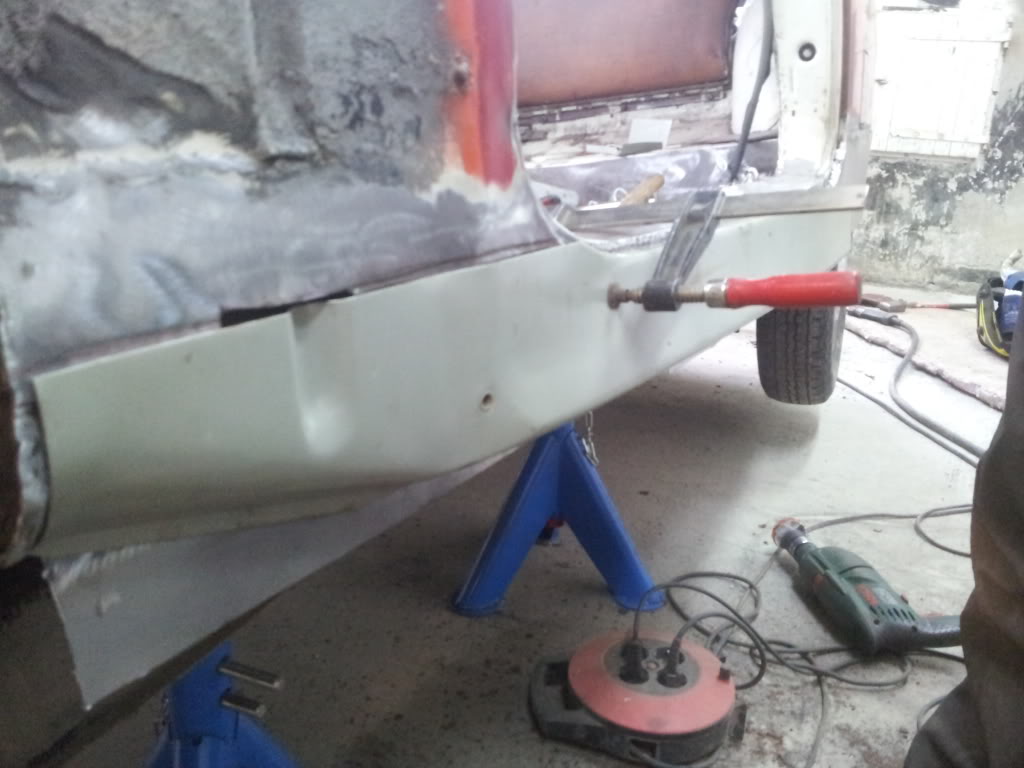

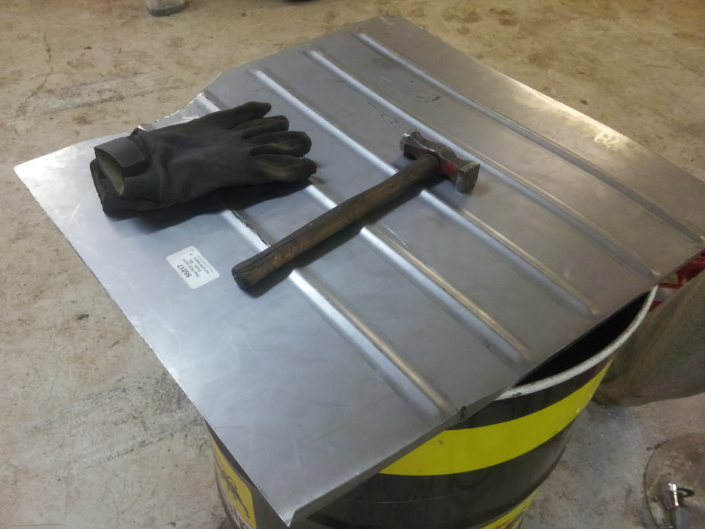

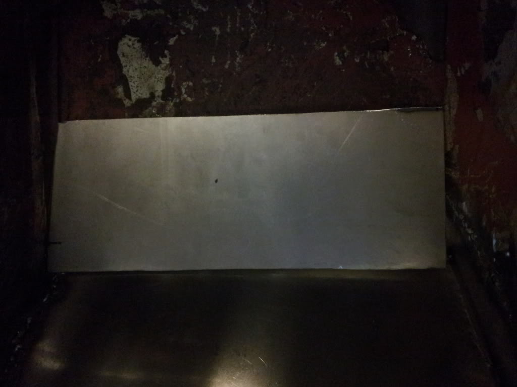

Ny plate som skal knekkes til og sveises på plass:
http://forum.vccn.no/img-dump/2014/03/136.jpg

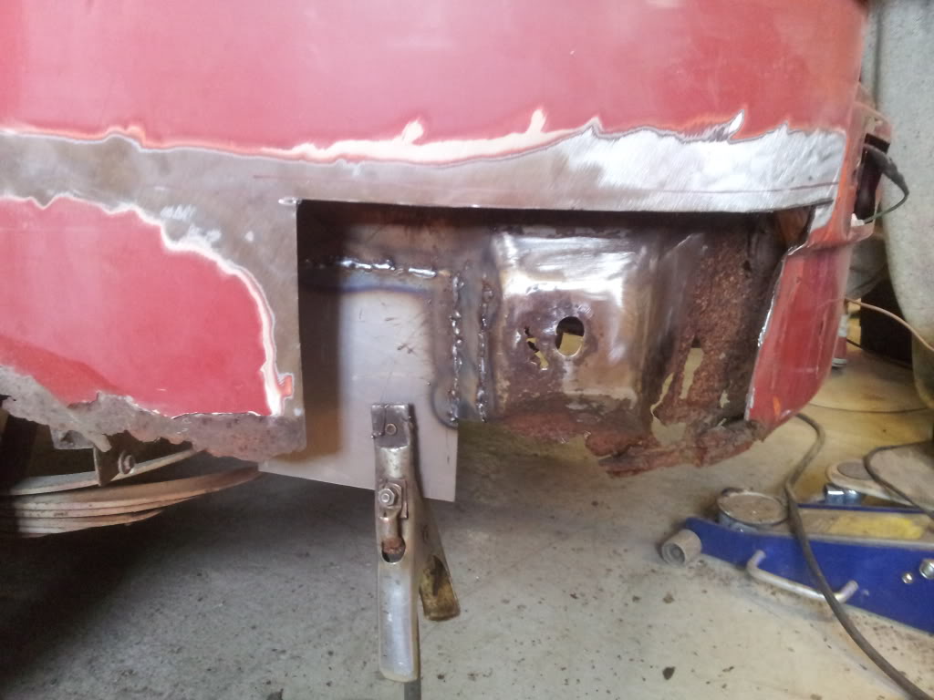

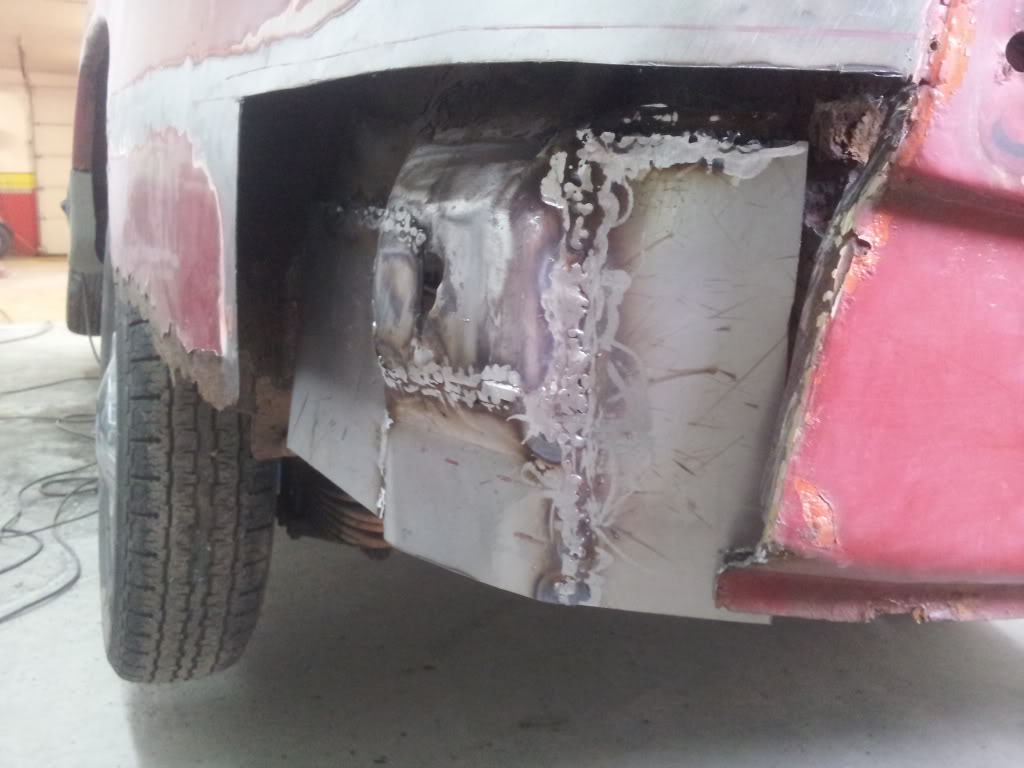

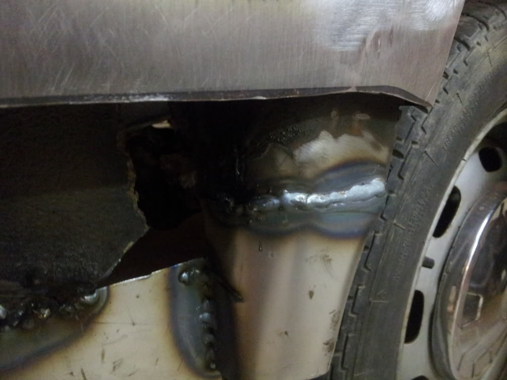

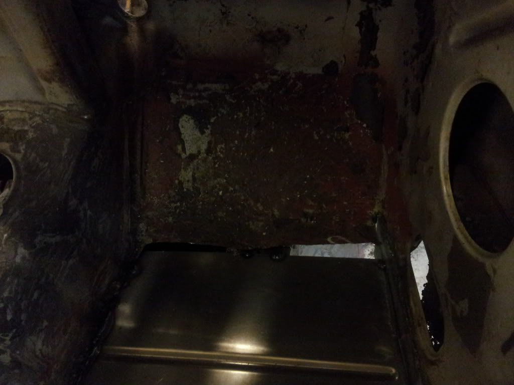

En del rust bak også, er blitt startet litt oppfriskning av karosseriet her også. Gjenstår litt tilpasninger osv., men blir gjort litt mer når vi får karosseriet av ramma og får heist det litt opp:
http://forum.vccn.no/img-dump/2014/03/137.jpg
http://forum.vccn.no/img-dump/2014/03/138.jpg
http://forum.vccn.no/img-dump/2014/03/139.jpg
http://forum.vccn.no/img-dump/2014/03/140.jpg
http://forum.vccn.no/img-dump/2014/03/141.jpg

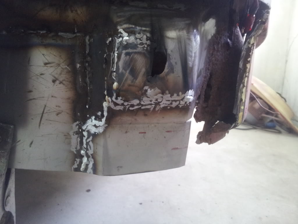

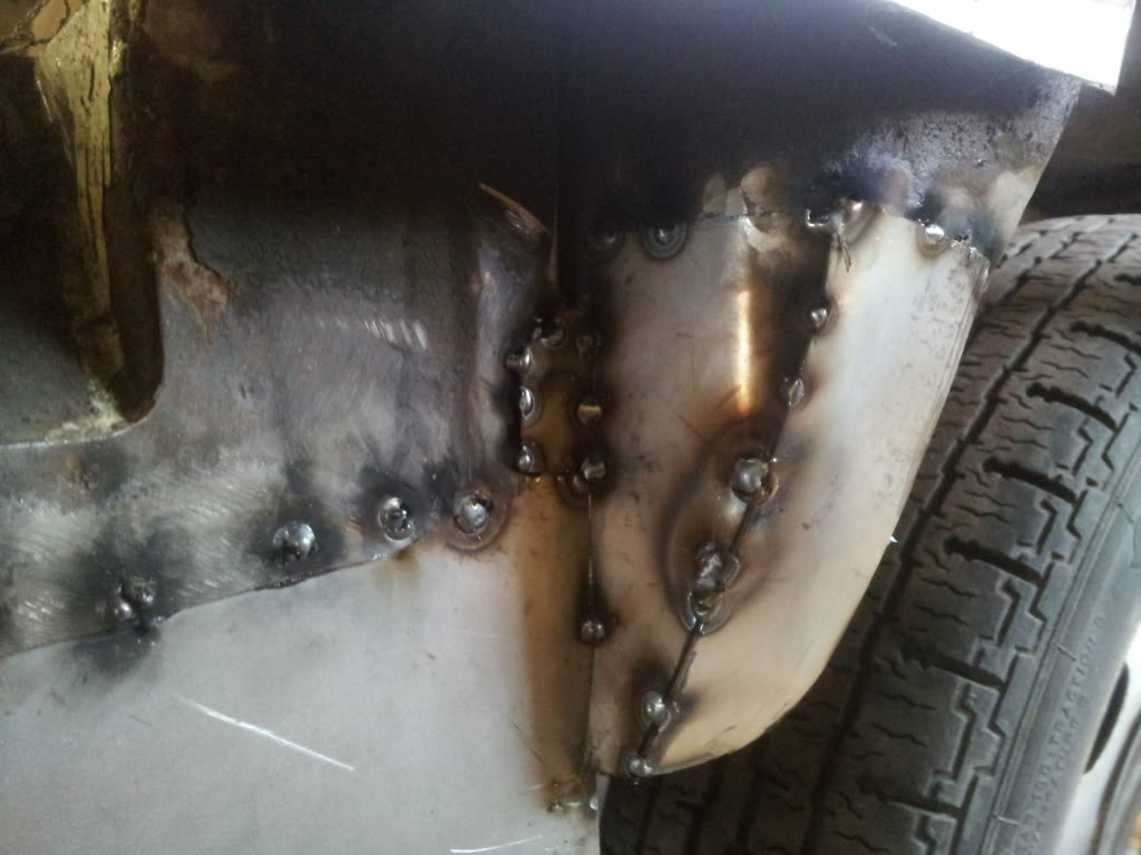

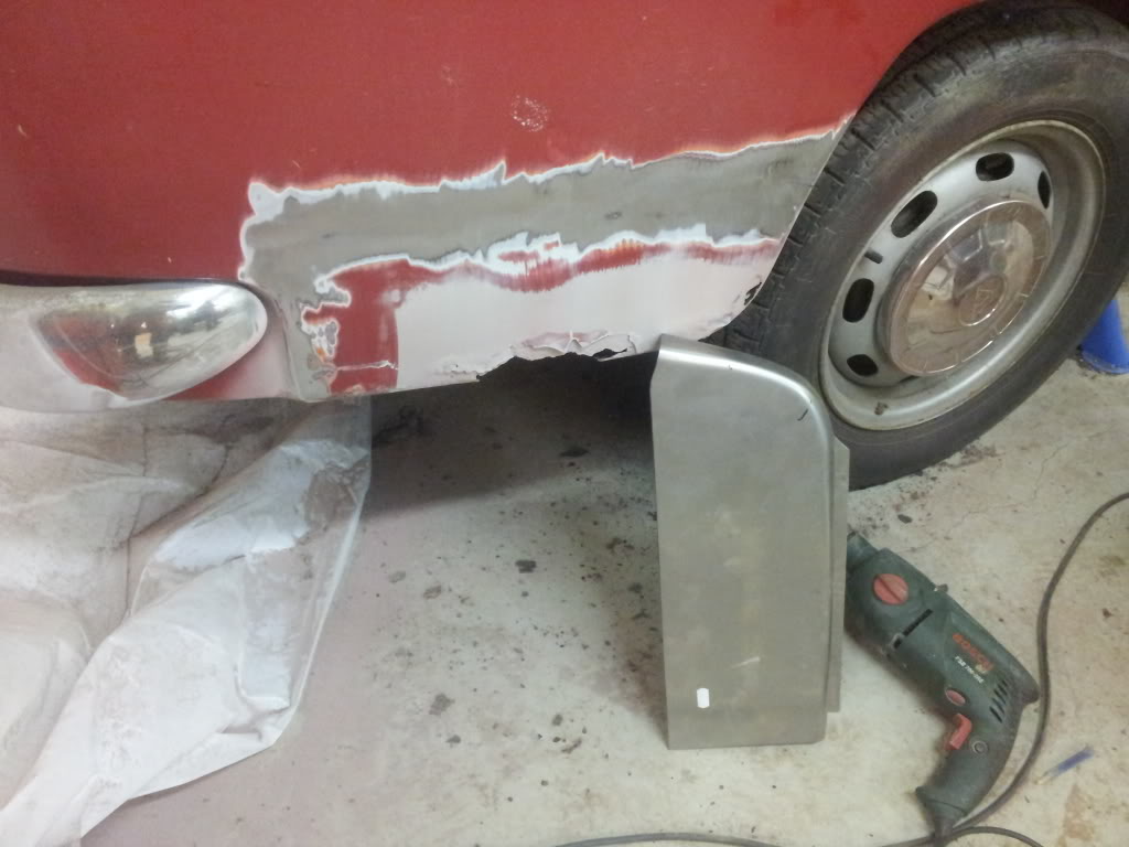

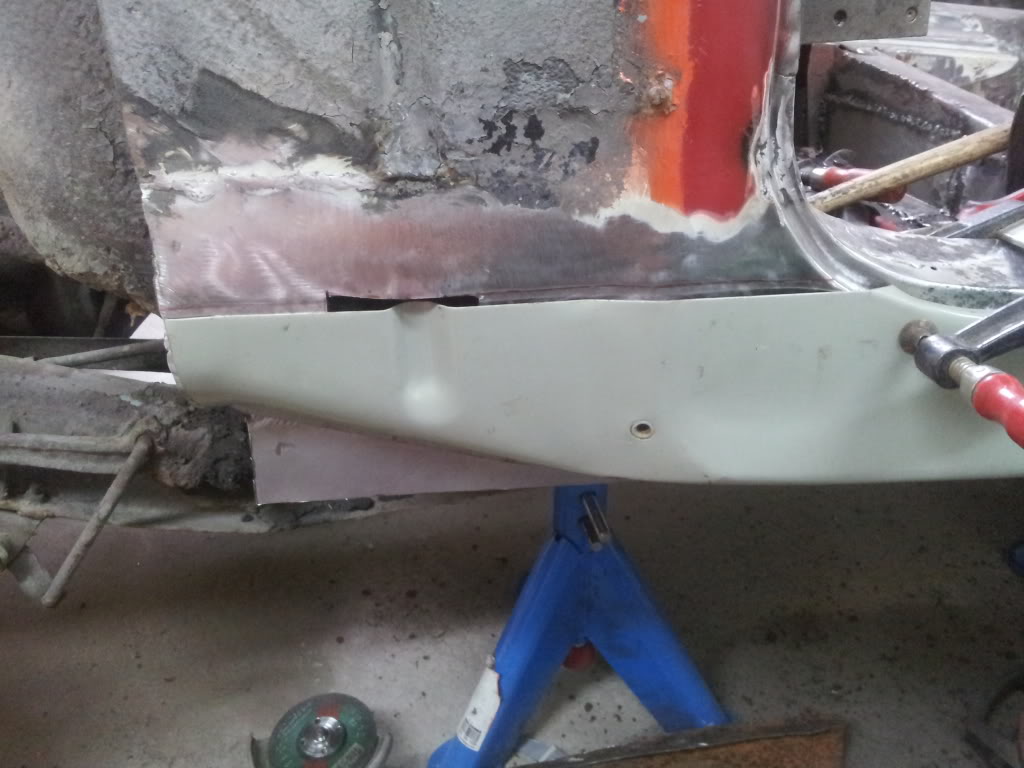

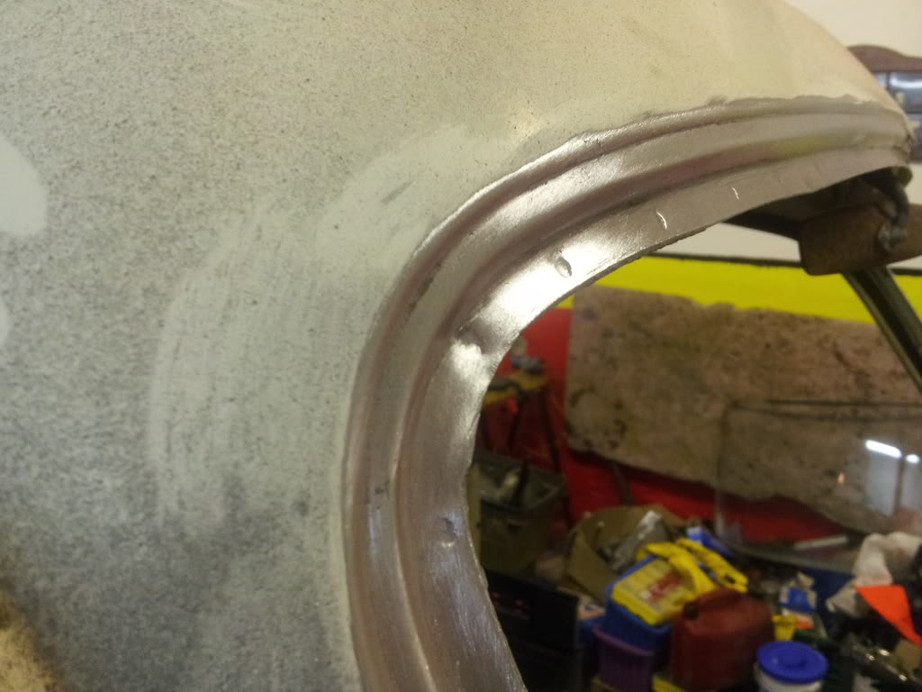

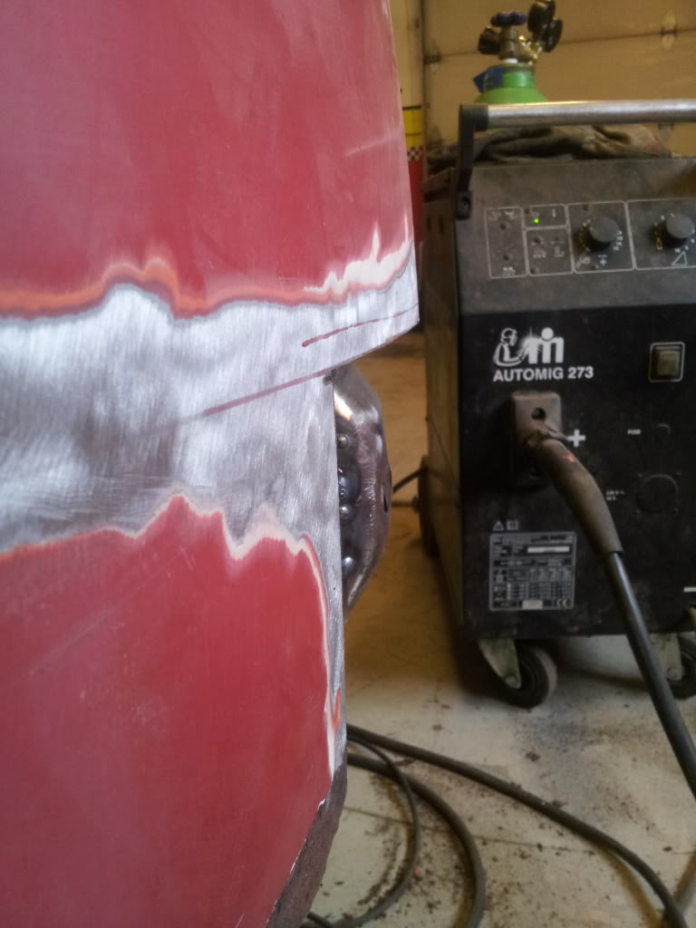

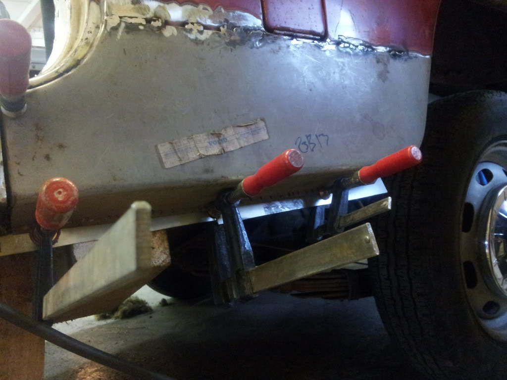

Tenkte bare å komme med ett lite tips. Ikke det at jeg er noen mester på området, men har prøvd å feilet litt hvertfall:-) Der som du kapper ut deler for å sveise inn nye, som f.eks den firkanten ved hjulbua. Du burde runde hjørnene litt. Slik at det blir bua hjørner isteden for 90 graders hjørner. Da slår det seg mindre når du sveiser inn den nye biten :-) Bare ett lite tips :-)
Stå på videre! Tror detta blir en flott duett :-)
Bare hyggelig det :-)
Det er selvsagt fortsatt viktig å ta seg goooood tid mellom punktene, slik at det rekker å kjøle seg godt ned :-)
Flott arbeid - igjen! :) Ser ut som dere har god peiling på hva dere driver med.
Ser bra ut! Men du tror ikke det kan være mer rust under resten av hjulbuen? At det kan være en fordel å ta av hele hjulbuen bake og slipe rent? Bare en tanke :)

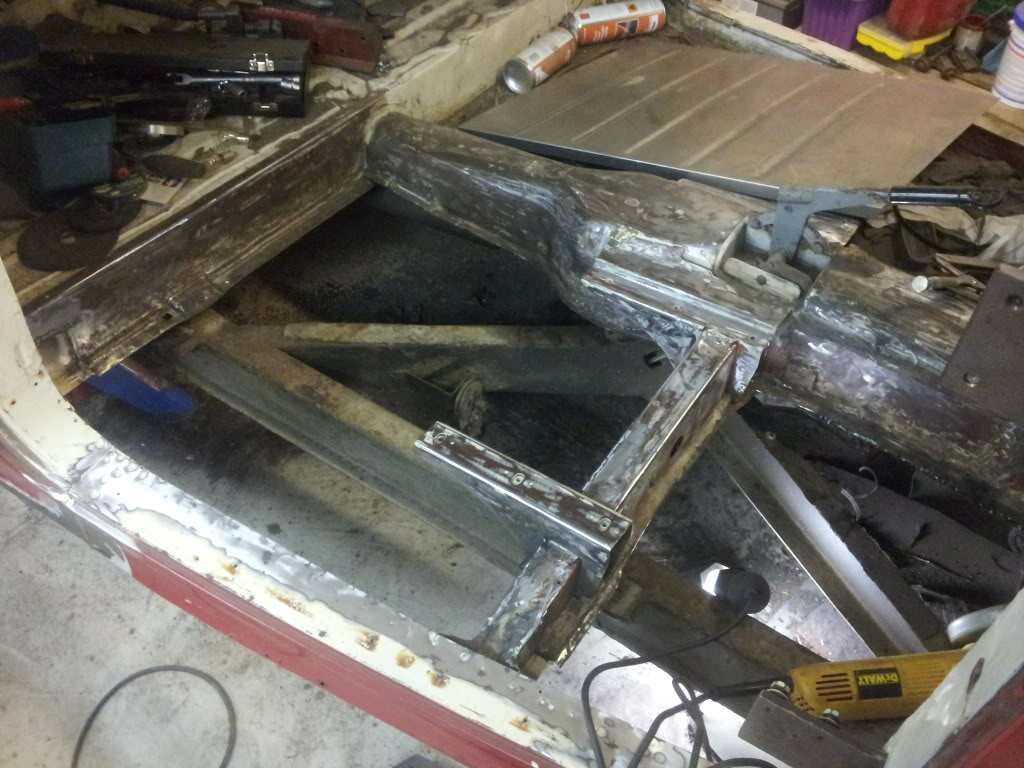

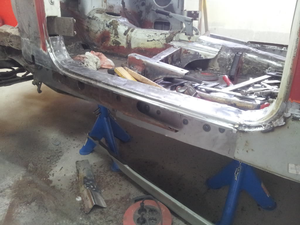

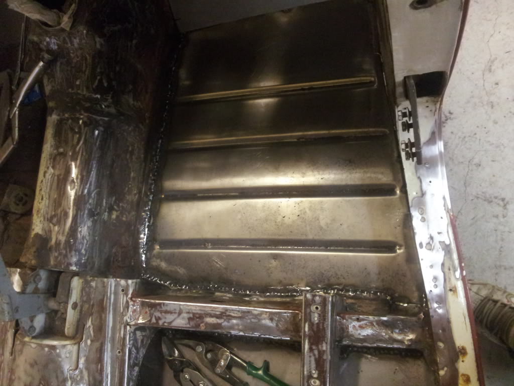

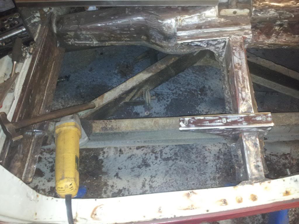

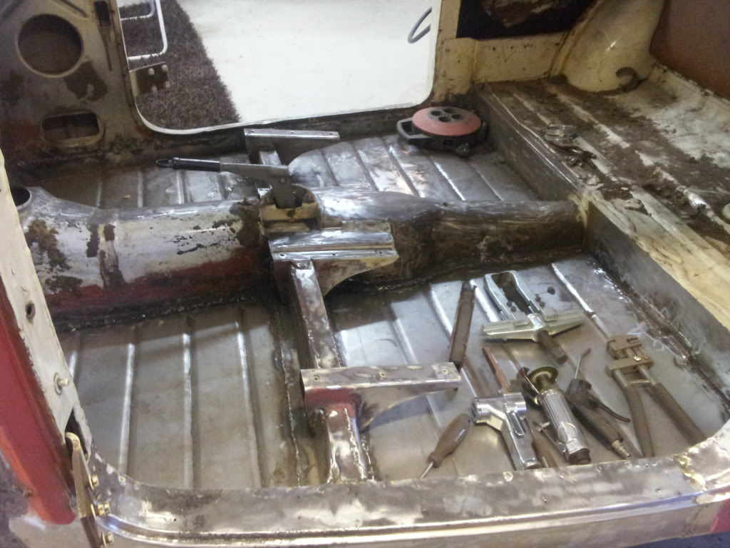

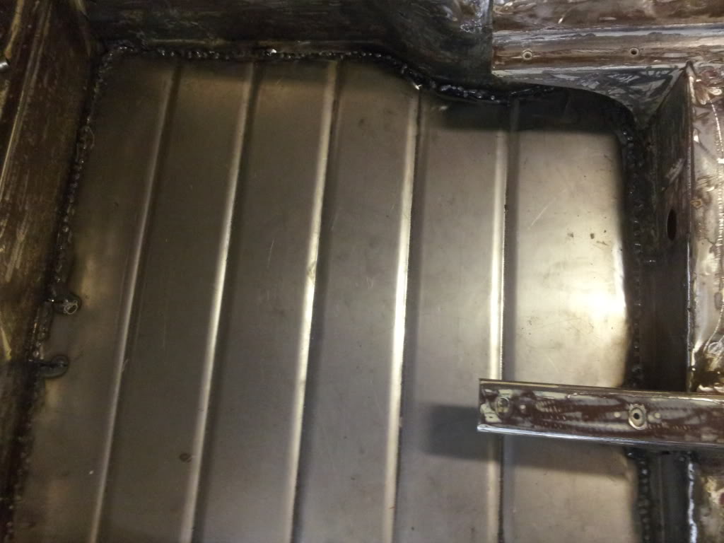

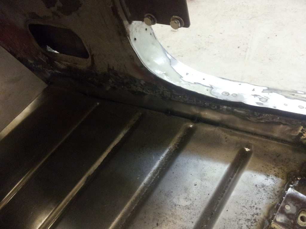

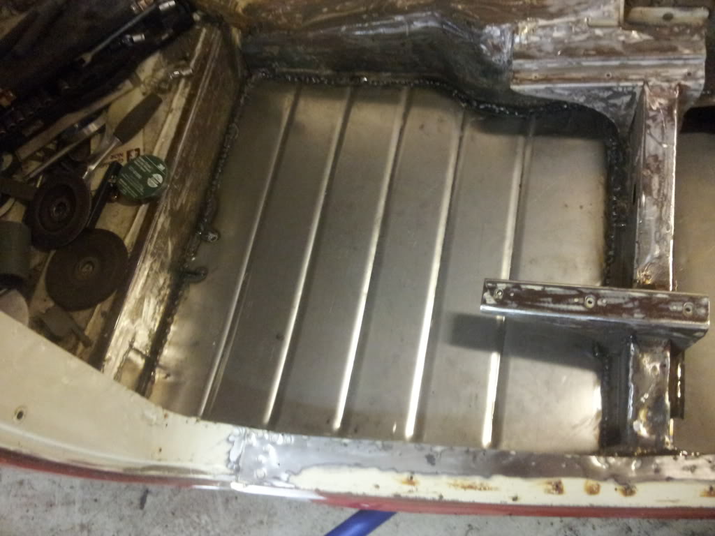

Det har vært litt lite jobbing fra min side i det siste pga. studier, men pappa har jobbet en god del på bilen - det har blitt sveiset mye mer inne i kupeen. Batterikassa er også ferdig sveiset. Jeg har ikke så mange bilder p.d.d., skal prøve å skaffe noen flere bilder etter hvert.. Nå er i hvert fall gulvet i kupeen snart ferdig, så da skal vi fortsette med ytre kanal + bakover på yttersida, venstre side. Deretter blir det vel å heise opp karosseriet og gå inn under i fra i gulvet, samt ta innersida av hjulbuer.. Er en god del jobb igjen, men begynner virkelig å komme seg nå!! :) Slenger ut de bildene jeg har for hånd:
http://forum.vccn.no/img-dump/2014/03/1930.jpg
Det meste av gulvseksjonen er tatt - sidevegger og tverbjelker er forsterket opp.
http://forum.vccn.no/img-dump/2014/03/1931.jpg
Et lite hull igjen.

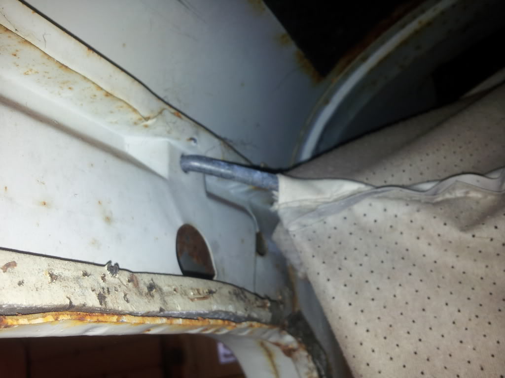

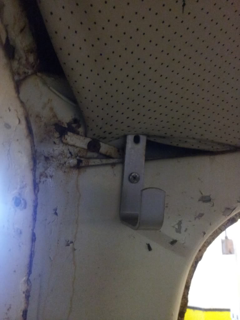

Fant også en fin liten patent i oppsettet til taktrekket, her ved mothaker:
http://forum.vccn.no/img-dump/2014/03/1932.jpg
http://forum.vccn.no/img-dump/2014/03/1933.jpg

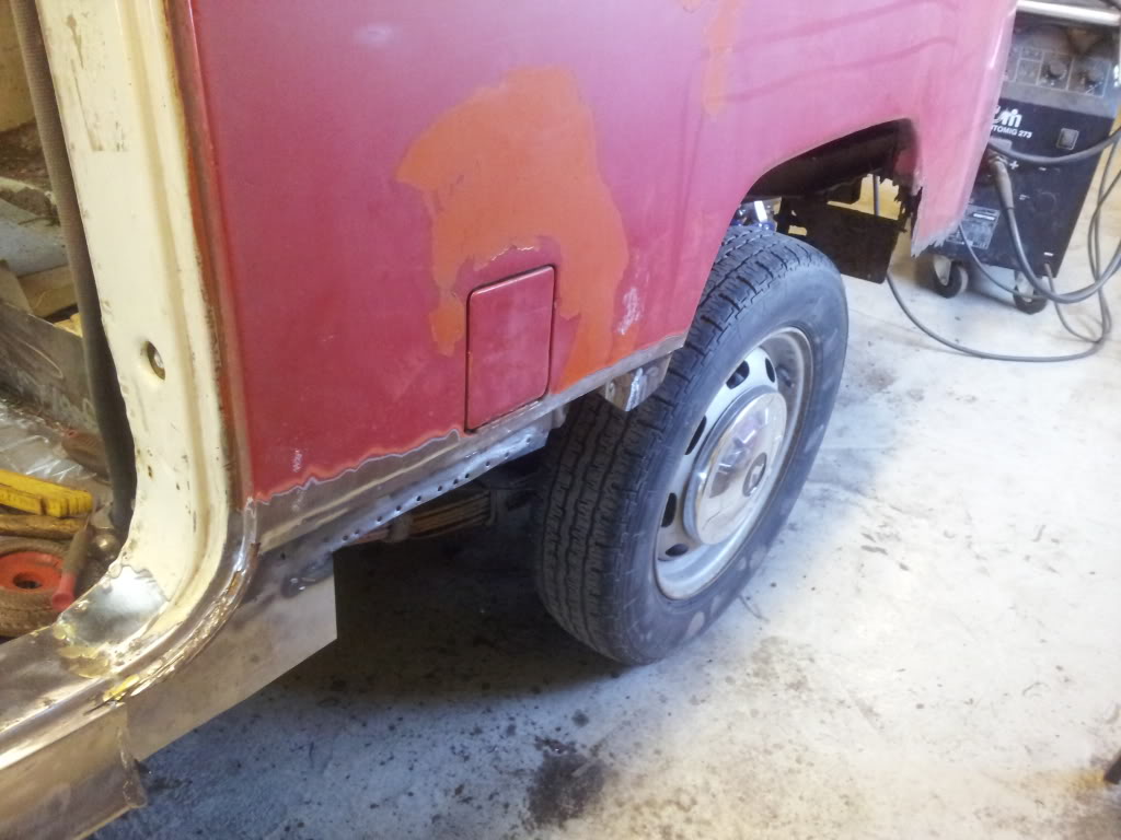

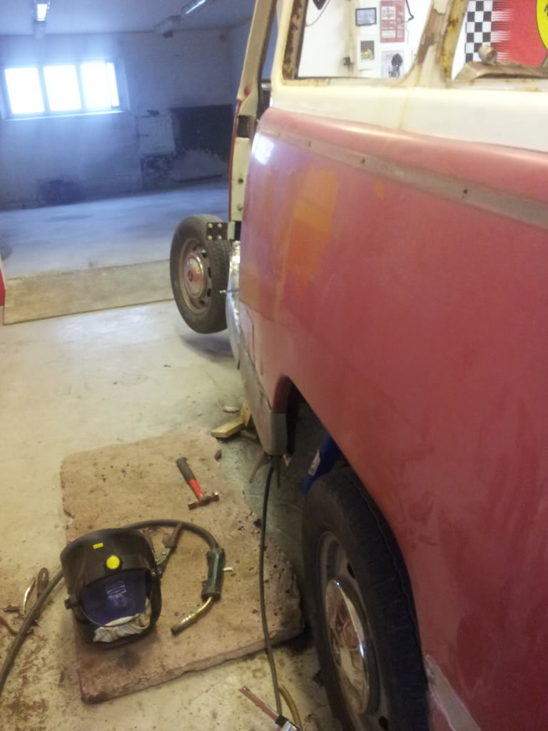

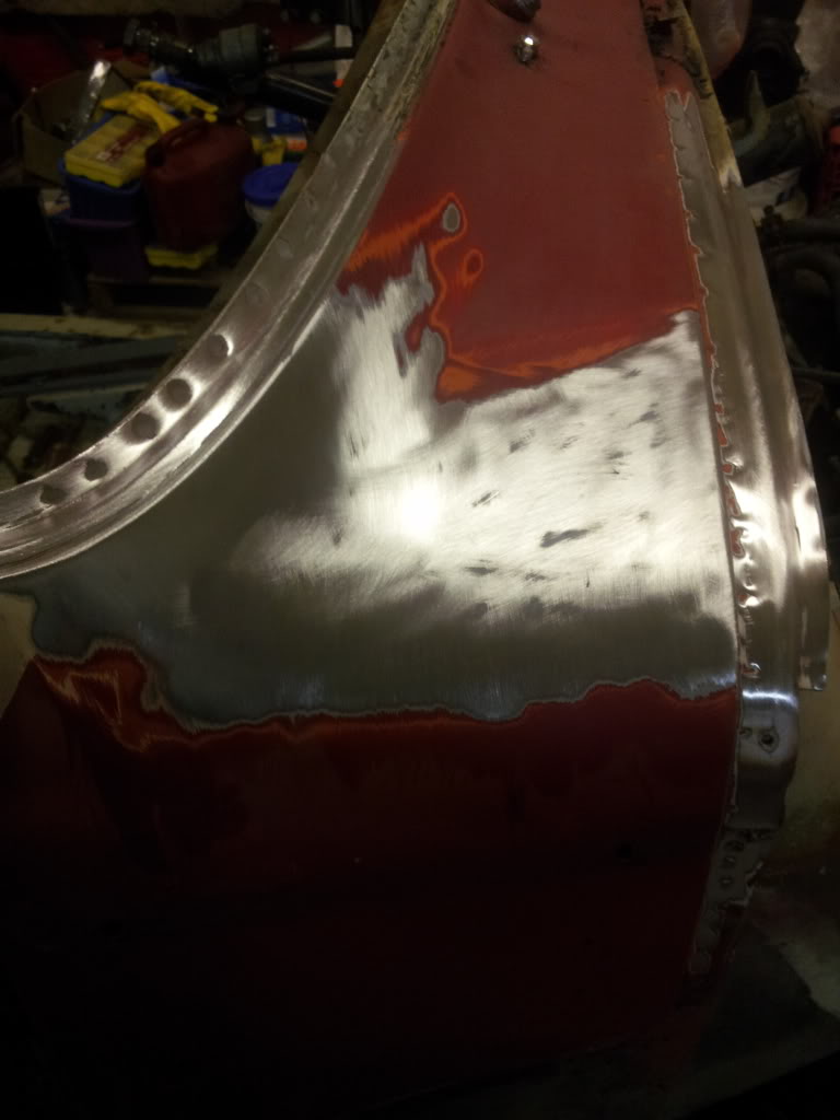

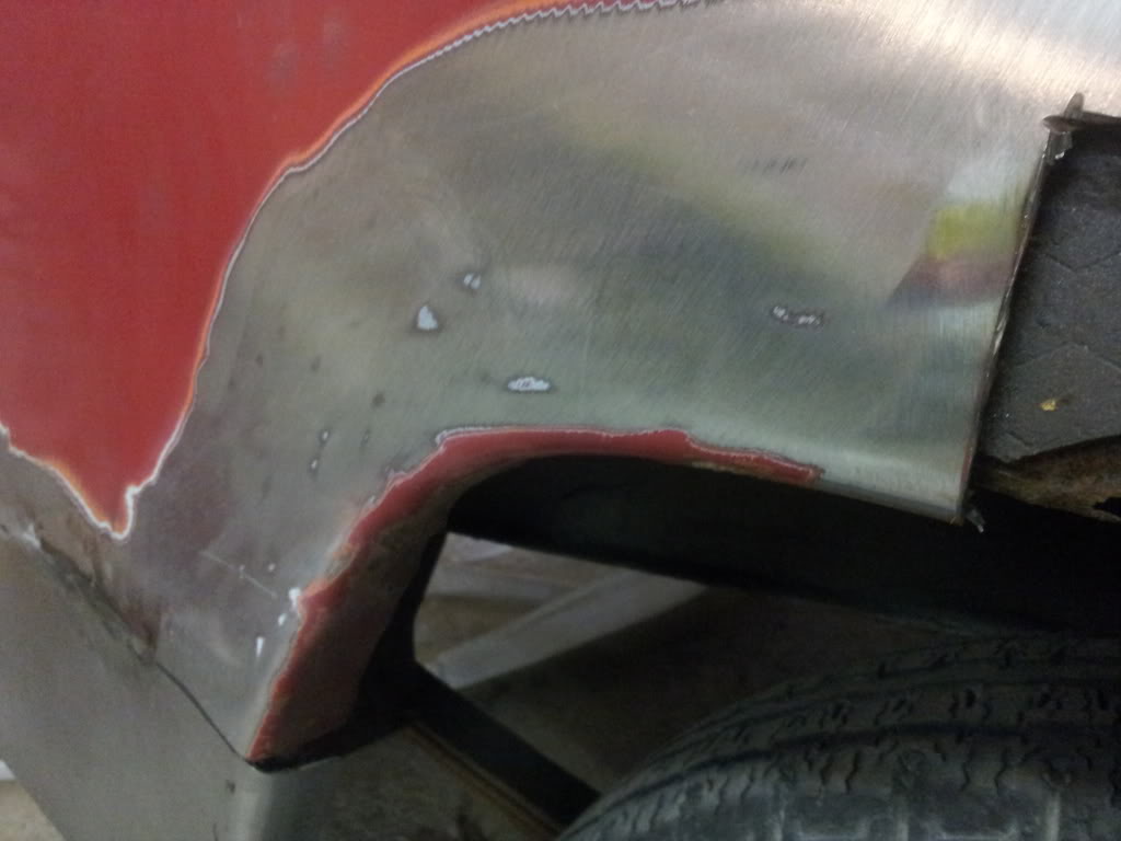

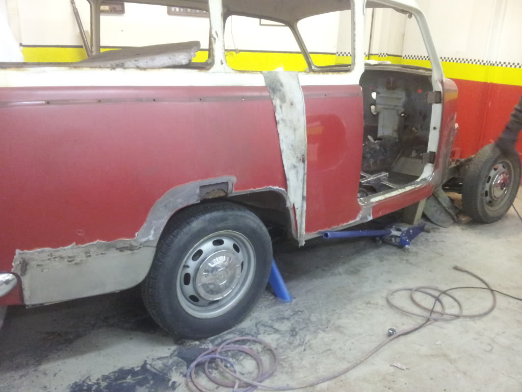

Ja, da har det blitt gjort litt mer denne uka også :P Har fortsatt videre på sveisehyggen, nå har vi beveget oss ut langs kanalene og bakover til baklysene.. Mulig det blir en del sveising opp mot påskehøytiden, så da blir vi kanskje ferdige rundt bilen om ikke så lenge.. :)
Husket på å ta et par bilder i løpet av helgen:

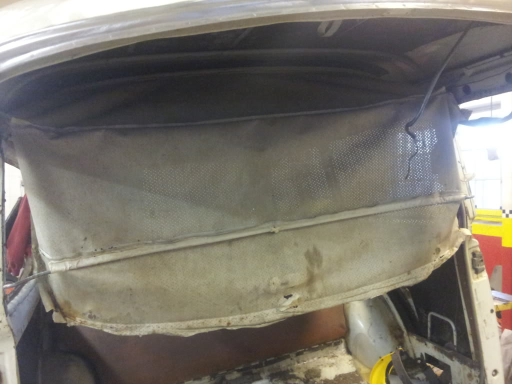

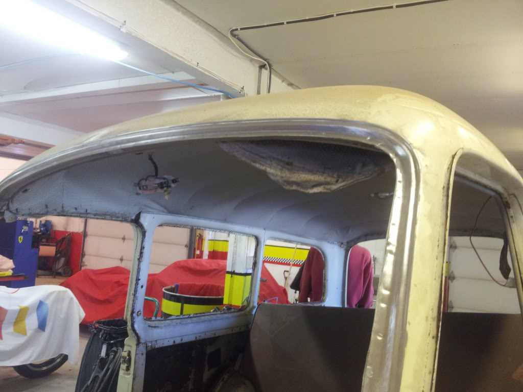

Taktrekket forsvant fort, en del finurlige patenter der gitt!
http://forum.vccn.no/img-dump/2014/04/348.jpg
http://forum.vccn.no/img-dump/2014/04/349.jpg
http://forum.vccn.no/img-dump/2014/04/350.jpg
http://forum.vccn.no/img-dump/2014/04/351.jpg
Blir målt opp og sydd nytt trekk i svart skai tenker jeg...
http://forum.vccn.no/img-dump/2014/04/352.jpg

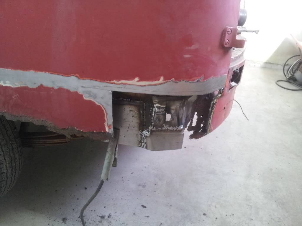

Bakre kant:
http://forum.vccn.no/img-dump/2014/04/363.jpg
http://forum.vccn.no/img-dump/2014/04/364.jpg
http://forum.vccn.no/img-dump/2014/04/365.jpg
http://forum.vccn.no/img-dump/2014/04/366.jpg
http://forum.vccn.no/img-dump/2014/04/367.jpg
http://forum.vccn.no/img-dump/2014/04/368.jpg
http://forum.vccn.no/img-dump/2014/04/369.jpg

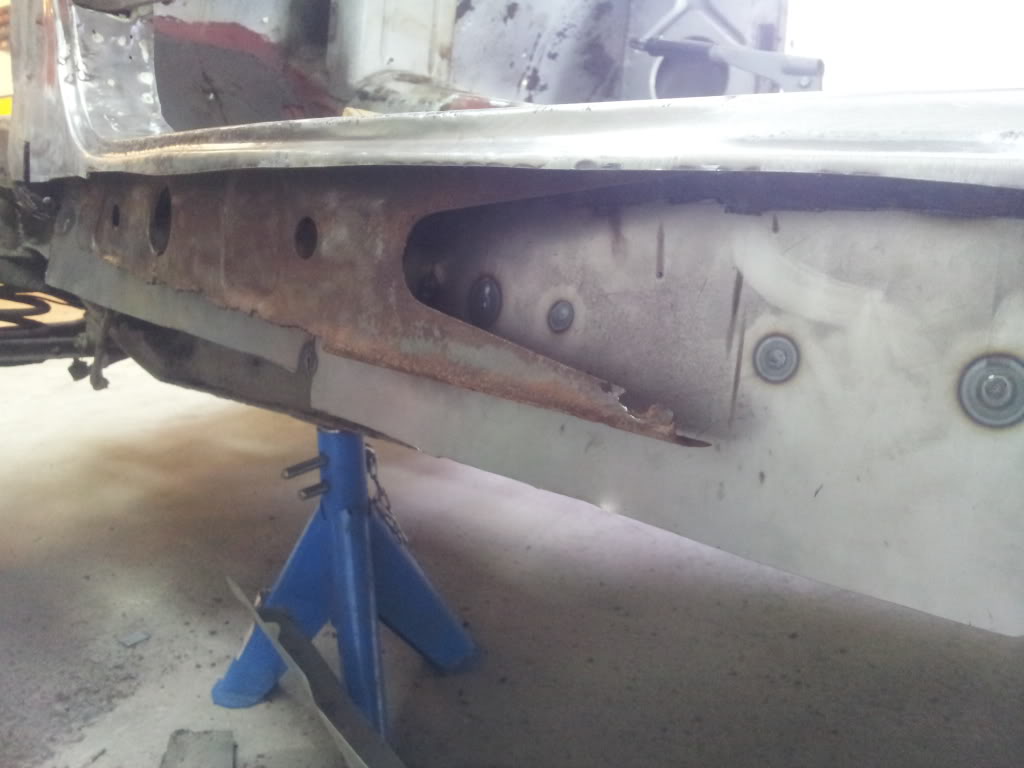

Venstre kanal:
Tatt av ytre panel
http://forum.vccn.no/img-dump/2014/04/371.jpg
http://forum.vccn.no/img-dump/2014/04/372.jpg
http://forum.vccn.no/img-dump/2014/04/373.jpg
http://forum.vccn.no/img-dump/2014/04/374.jpg
http://forum.vccn.no/img-dump/2014/04/375.jpg

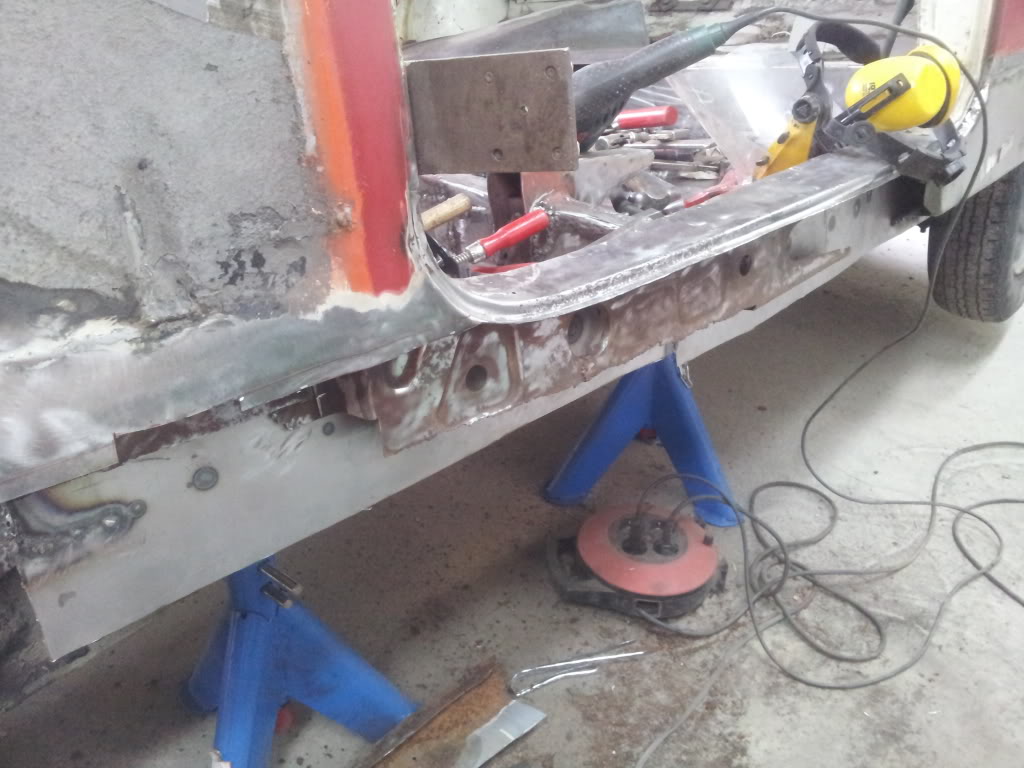

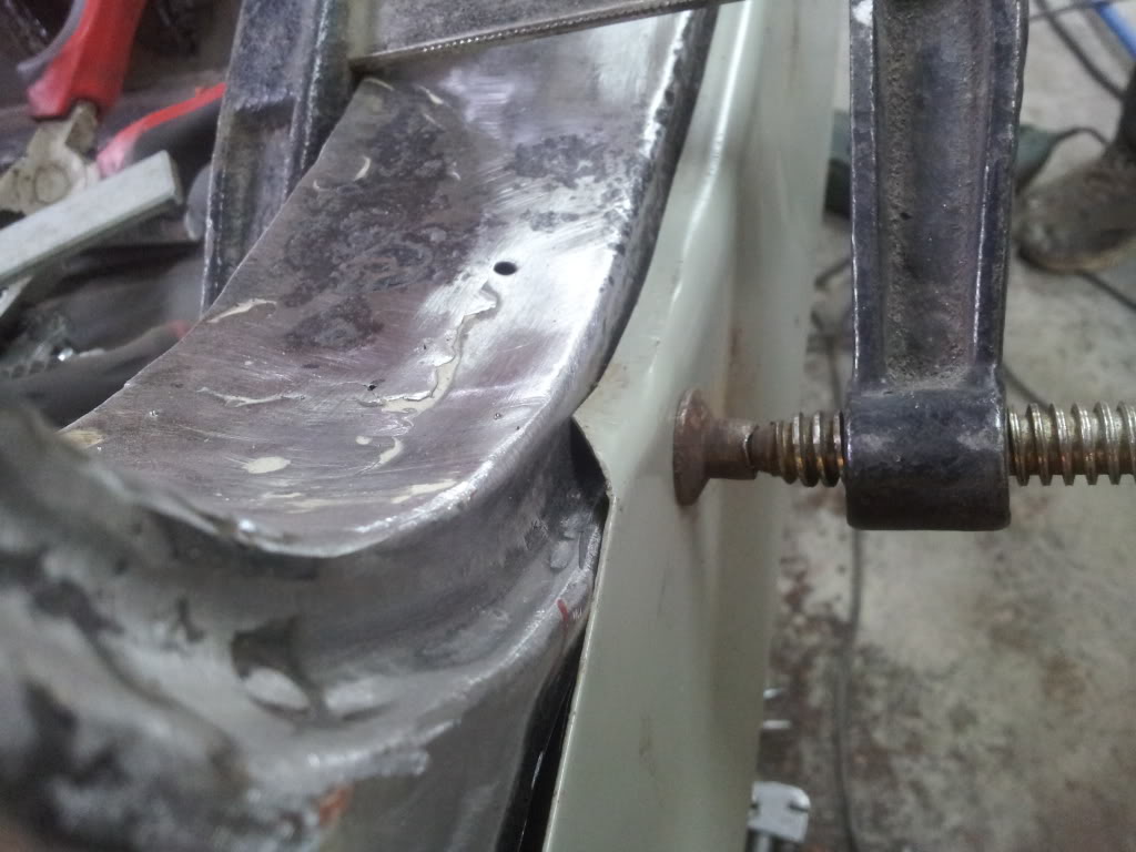

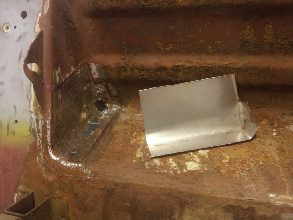

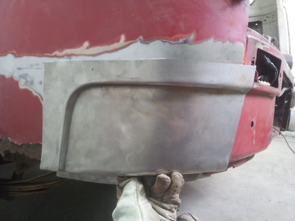

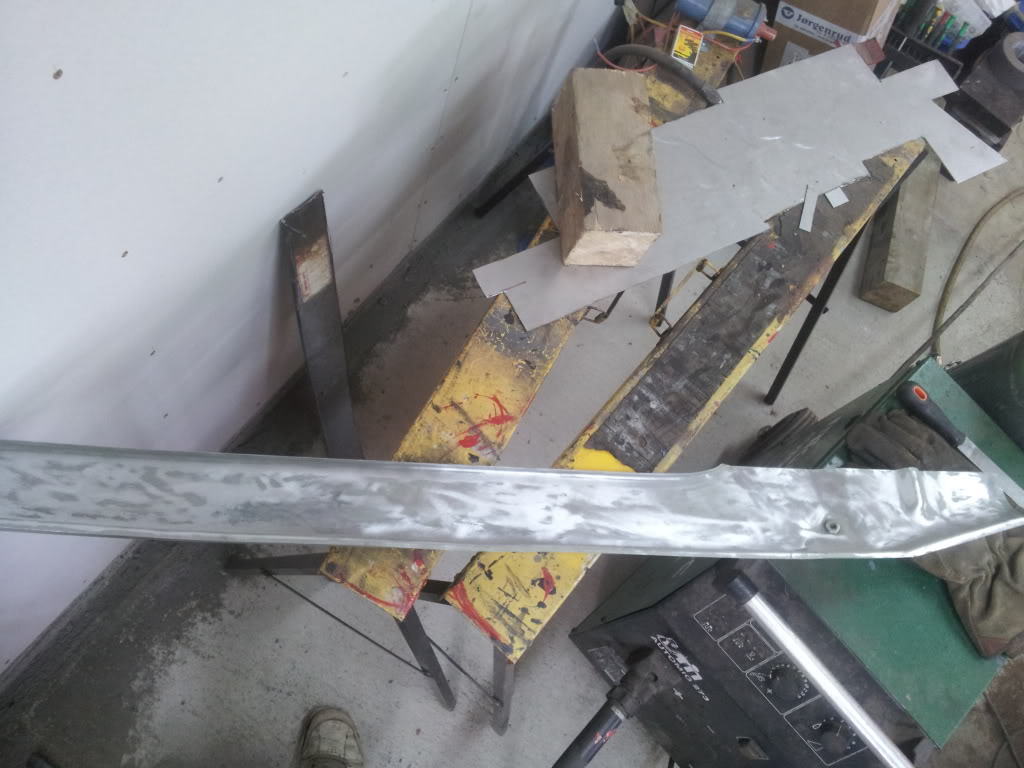

Testing av form - trenger nok litt tilpasninger:
http://forum.vccn.no/img-dump/2014/04/376.jpg
http://forum.vccn.no/img-dump/2014/04/377.jpg
http://forum.vccn.no/img-dump/2014/04/378.jpg
Tilpasninger:
http://forum.vccn.no/img-dump/2014/04/379.jpg

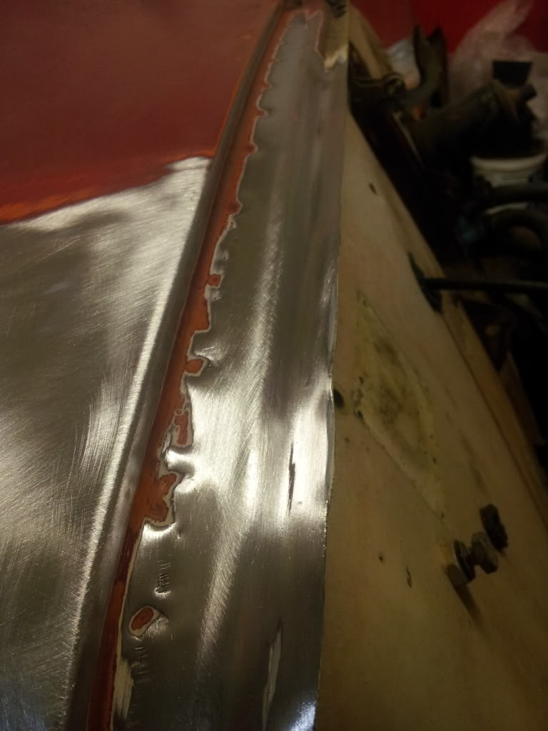

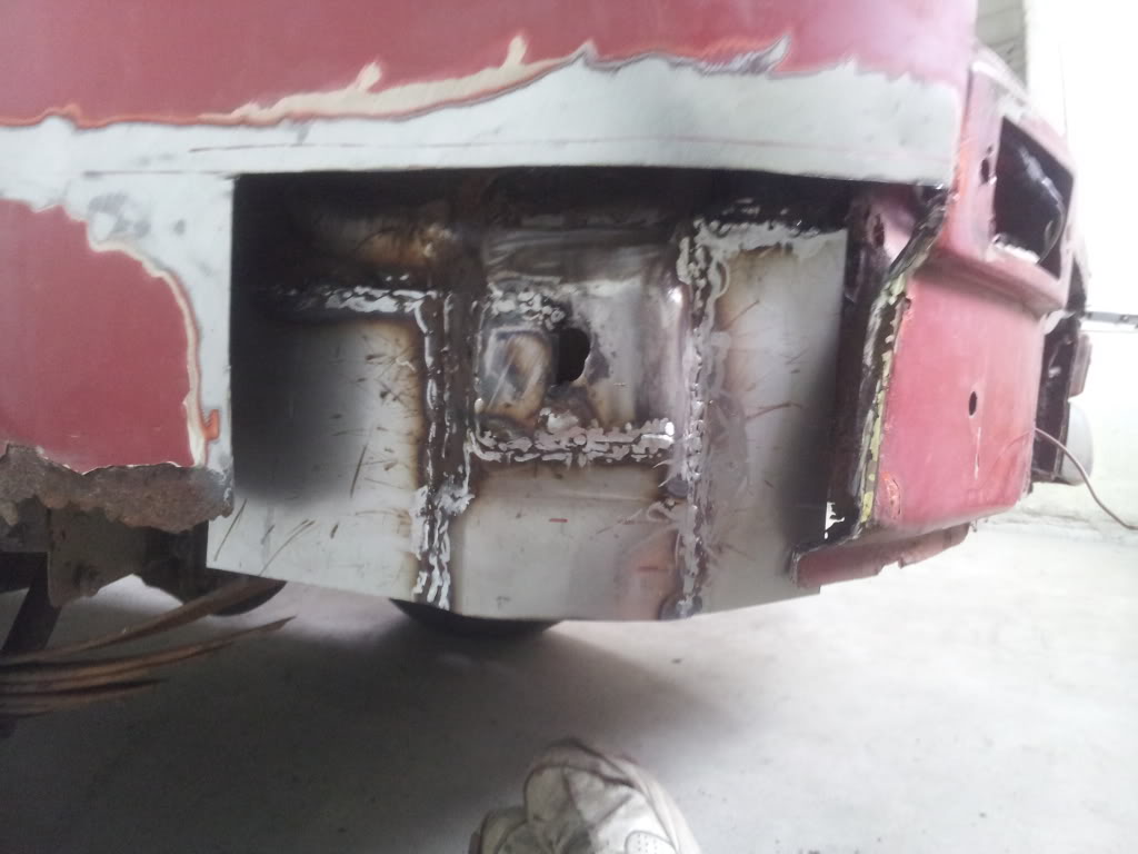

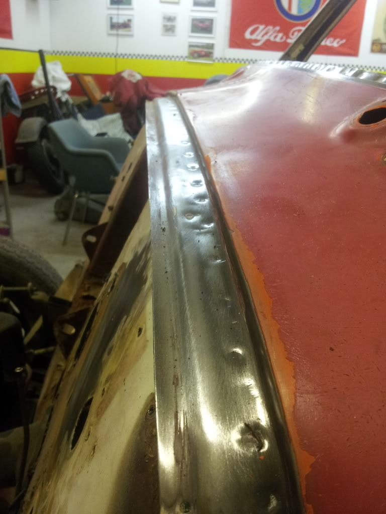

Pusset, nesten klar til sveising:
http://forum.vccn.no/img-dump/2014/04/380.jpg

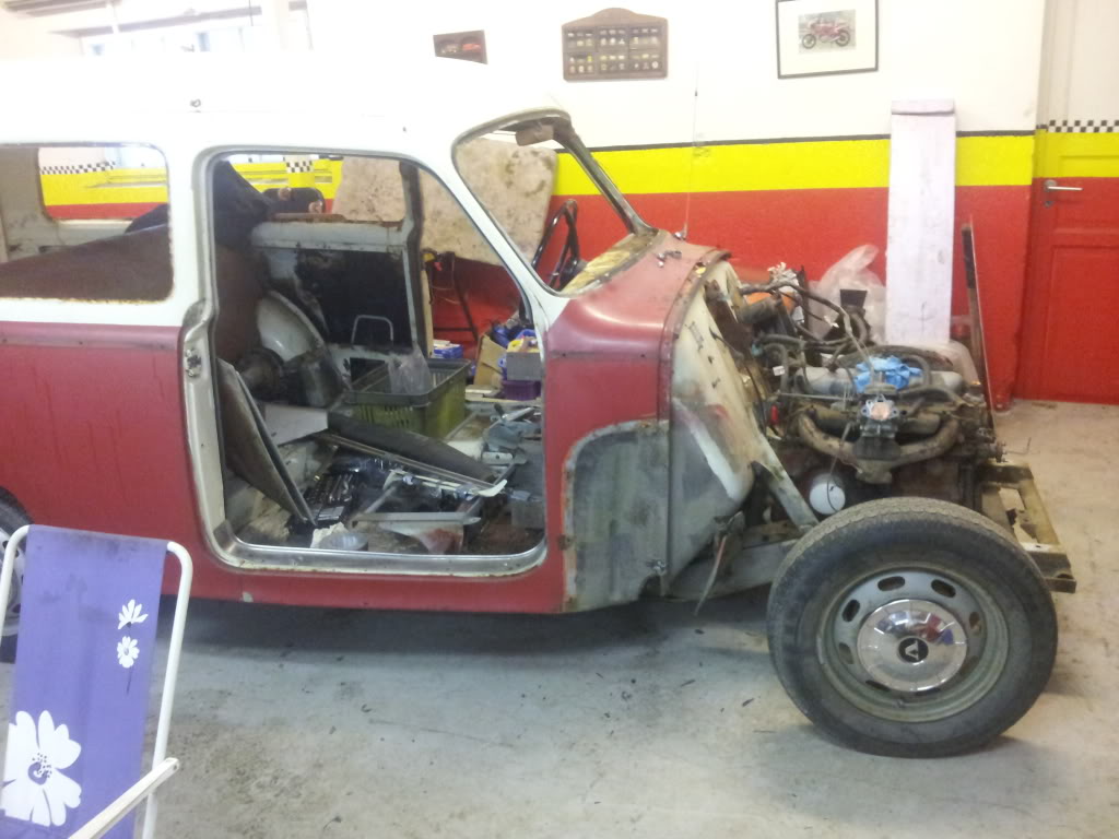

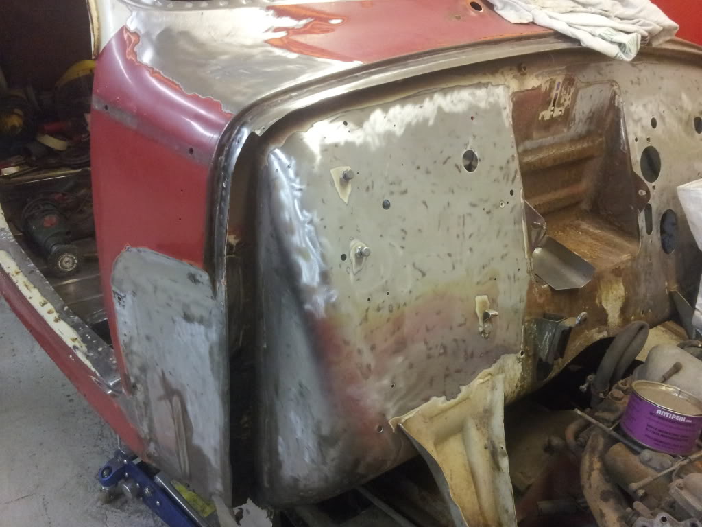

...og slik er ståa nu, artig å se bilen komme nærmere ferdig form :) ! Hjelper på stå-på-vilja..
http://forum.vccn.no/img-dump/2014/04/382.jpg
