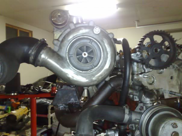

http://forum.vccn.no/img-dump/2010/01/1559.jpg
http://forum.vccn.no/img-dump/2010/01/1560.jpg
Så hvis KKK 27-en har portet shrud (4 tommer?) og 12" avgasshus så må det være riktig? Eller er det flere ting som A/R forhold og andre ting å passe på?
Er ikke så mange KKK turboer til salgs egentlig, leita akkurat litt på Ebay og.
Nei, det er mest de gammle audi / bmw greiene som er til salgs. Men man MÅ ha en av de moderne. ellers er det veldig liten vits :P
Ja man kjenner igjen de nye ved at de har portet shrud :)
Jeg aner faktisk ikke hva a/r var på min eller hva som pleier å være på de. men man får den nye typen med 12er hus som jeg hadde og en annen type (men den har jeg kun sett på bilder og ALDRI i virkeligheten (slenger inn bilder når jeg finner den igjen, den hadde noe firkantede greier på seg å så IKKE bra ut hehe. )
Bilder så du kanskje kjenner de igjen hvis du ser bilder av de:)

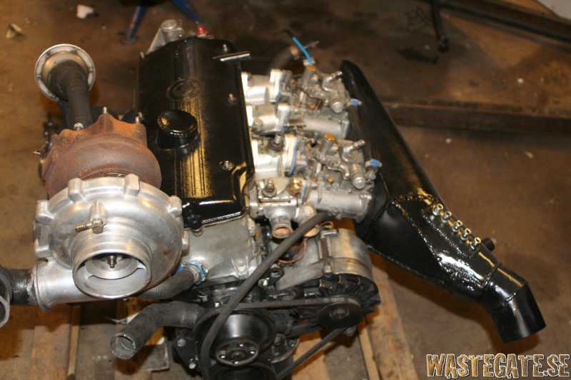

http://forum.vccn.no/img-dump/2010/01/1565.jpg
http://forum.vccn.no/img-dump/2010/01/1566.jpg

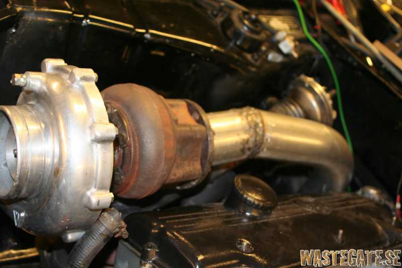

http://img3.nettby.no/users/s/h/a/sh...s/Bilde247.jpg
http://img7.nettby.no/users/s/h/a/sh...s/Bilde245.jpg
Faen å svær a! Skal ha for den da? :p
bud er greit:) ekke stor den til en eksosrik rødmotor.
Er det en Holset HX35? Kompressor/turbin diameter? Ikke så lett å se på bildet der, men er det anti-surge? Aldri brukt sier du, hva koster sånt?
