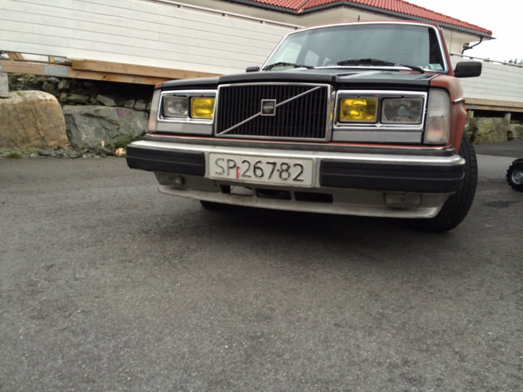

http://forum.vccn.no/img-dump/2014/08/999.jpg kva har hendt her?
Ny frontleppe? Eventuelt bare gjemt grøfte lysene ;) ?
Leppe og nye grøftiser
Har ikke skjedd all verdens her, bilen skal på PKK kommende uke.
