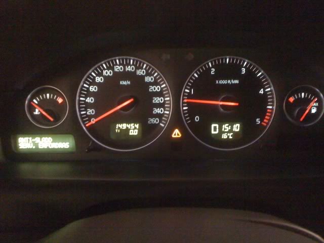

Ikke så herlig melding, men herlig ny DIM :)
http://forum.vccn.no/img-dump/2011/01/964.jpg
Å va kosta den spasen??
Software oppdatering av DSTC løste intet. Feilen kommer fortsatt. De ønsker å ha bilen å lete etter feilen. Det lukter timer og høye kostnader her.
Er det noen kloke hoder som kan ha noen tips for feilkode BCM-0076 felaktig konfigurasjon BCM? :(

Kan det være en sensor eller lignende som har tatt kvelden?
Har pløyd igjennom VIDA nå, og det står jo generelt lite om fiks.
Har du forsøkt å bare slette alle feilkodene?
Den kan jo være det, men feilmelding som er satt er SW og da blir det merkelig. Regner med Kverneland Bil Drammen har forsøkt å bare slette koden. Den er ikke der når bilen starter men kommer etter 1-2 sekunder. Er litt lunken til å starte blindebukk på verksted da dette kan bli astronomisk, men kanskje man må bite i det. :(

Har i alle fall sjekket kontakter oppe ved rattet. Regner med det er alle de man ser når man tar av dekslet oppå rattstammen. 1 grønn og 1 orange kontakt + noen orange kabler utenom. De så ut til å sitte dog var de stramme.
Feilen dukker som regel opp i displayet først etter at motor har gått noen sekunder.

DSTC feilen ble i alle fall løst den gangen ved tilbakestilling av SW til fabrikkstandard.
