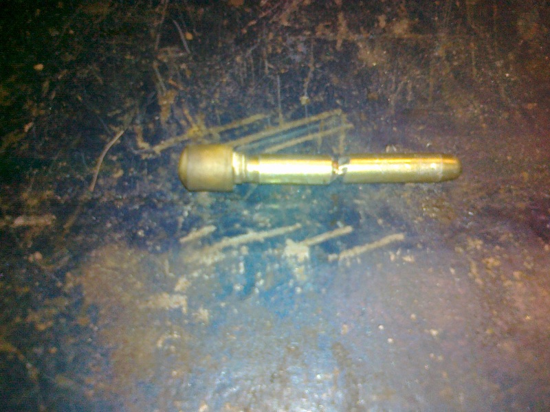

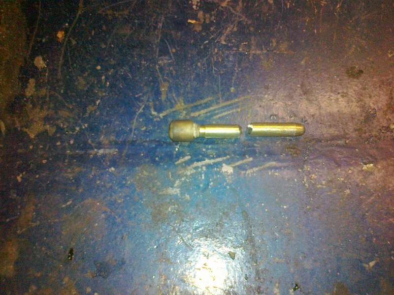

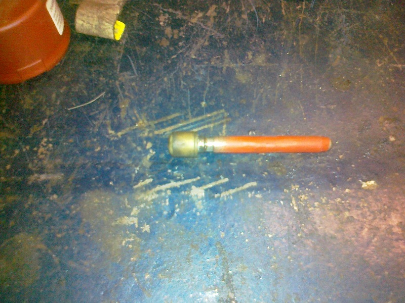

Har du dobbel eller enkelmasse-svinghjul? Når jeg bygde om den røde 945'en til enkelmasse gjorde jeg akkurat det samme for å få riktig press på lamellen, bare at jeg tok en litt lang bolt og kappet til.
Altså erstattet staget mellom slavesylinder og utløsergaffel. Det funker knall! :)
