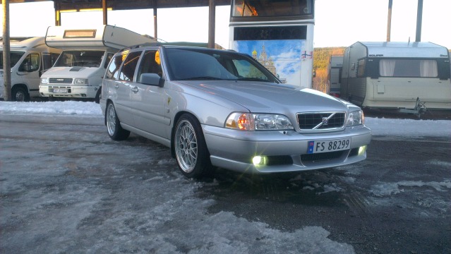

Her er ihvertfall bilder av bilen slik den står i dag, beklager dårlige mobilbilder.

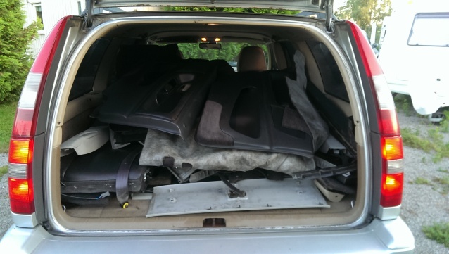

Framstolene var litt for mye slitt, så de ble ikke med, men bakseter og div paneler blei med.
Har nå det meste som trengs for å bytte interiøret på den, har nå;
Baksete med integrerte barneseter (Helskinn)
Alle tepper og luker til gulv
Alle paneler på stolper
Dørtrekk foran
Sikkert mer jeg ikke husker, alt til den nette sum av 2250,- :) Følte jeg gjorde et meget godt kjøp der!

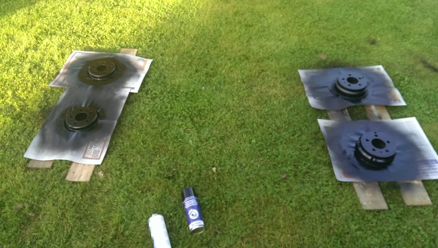

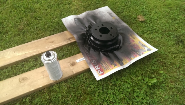

Mottok bremser her om dagen, og tenkte det var likegreit å lakkere de, så slipper jeg rusta med en gang!
Maskert fort og gæli, så dusja 3 lag med motorlakk.
http://forum.vccn.no/img-dump/2013/08/1692.jpg
http://forum.vccn.no/img-dump/2013/08/1693.jpg

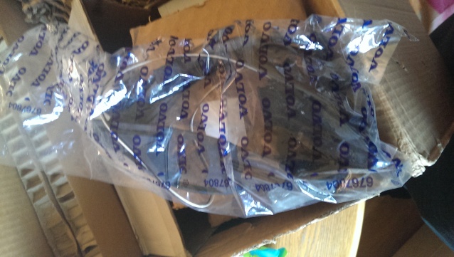

Jah, da var alle bremsene bytter, sammen med nye calipere bak og håndbremsvaiere!:)

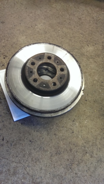

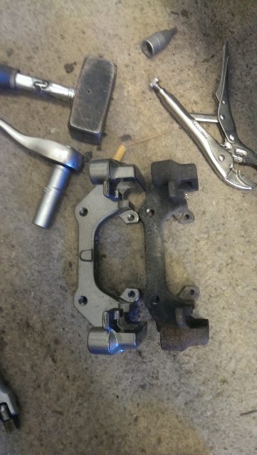

Nye adaptere for 302mm skive, litt forskjell på størrelsen!
http://forum.vccn.no/img-dump/2013/09/130.jpg

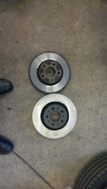

Ny 302mm vs gammel :
http://forum.vccn.no/img-dump/2013/09/131.jpg
http://forum.vccn.no/img-dump/2013/09/132.jpg

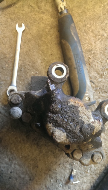

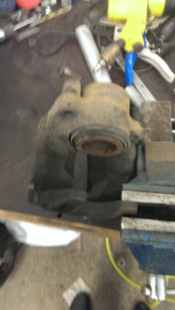

Gammal og ødelagt kaliper, kav opprusta og hverken bremserørsnippel eller luftenippel ville av:
http://forum.vccn.no/img-dump/2013/09/137.jpg

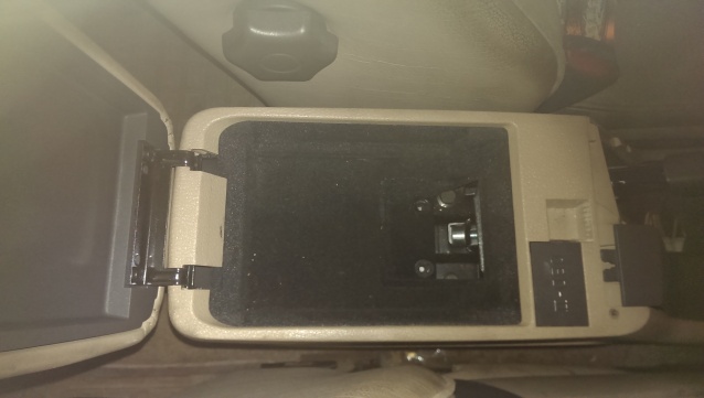

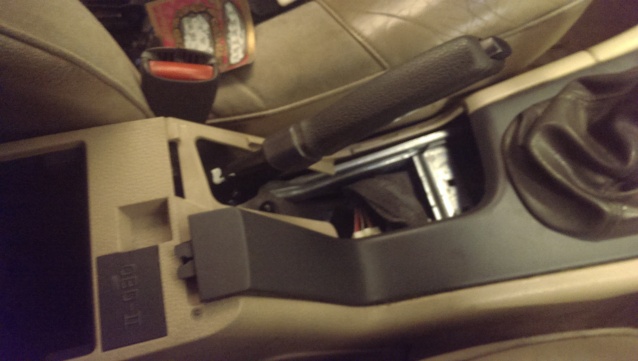

Så var det i gang med demontering for å bytte håndbrekksvaiere. Synes denne jobben hørtes veldig enkel ut fra det jeg har lest, men viste seg å være litt mer enn forventa!
Først poppe lokket under armlena, og skru ut to stk 8mm bolter:
http://forum.vccn.no/img-dump/2013/09/138.jpg
For så å skyve håndbrekksdekselet mot førersete, og deretter dra av mansjetten og panelet.
http://forum.vccn.no/img-dump/2013/09/139.jpg
Deretter måtte jeg poppe ut myntholderen, bare å ta tak bak, og løfte mot seg.
Etter det var det å gjøre tilsvarende med "bollen" i mangel på bedre navn.
http://forum.vccn.no/img-dump/2013/09/140.jpg

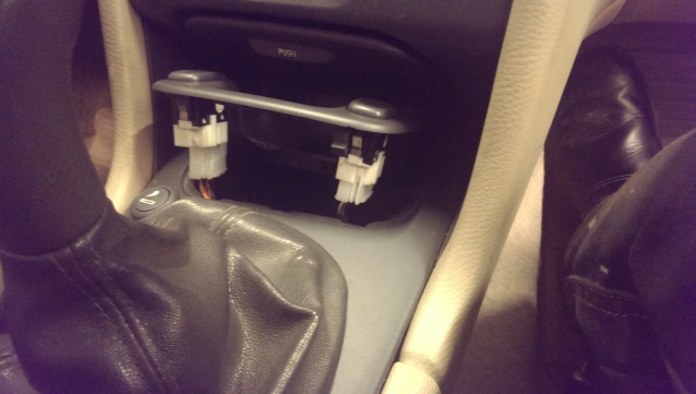

Så, må man plugge ut ledingene til varmeseter, så kan man hive ut "bollen" I enden, under kanten på panelet finner man to stk torx, som også må ut for å kunne løsne armlena.
http://forum.vccn.no/img-dump/2013/09/141.jpg

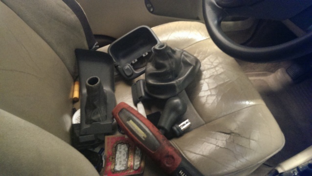

Deretter så er det å løsne girspakmansjetten og girkula, mansjetten løsner man ved å ta volvo's plastkile, og setter på undersia kanten på panelet, så er det bare å bryte det opp.
Girkula mi satt ikke så jævlig, så det var grei skuring å få av.
Deler jeg satt igjen med etter demontering:
http://forum.vccn.no/img-dump/2013/09/142.jpg

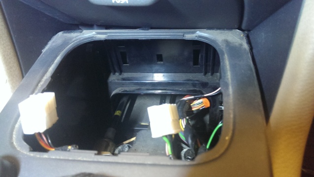

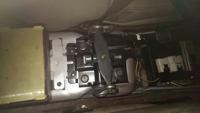

Så er det bare å løfte av konsollen (etter man har plugga ut alle kontakter på undersia)
Da ser man dette, strammeren til brekkvaiere:
http://forum.vccn.no/img-dump/2013/09/143.jpg

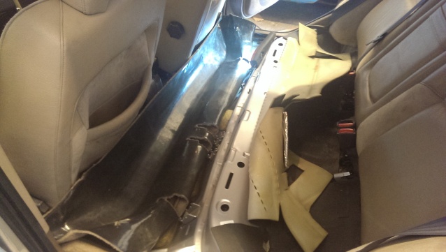

Slenger inn bilder av hva som må ut av bakseter og div for å komme til mansjetten på bremsevaieren, her holder det å ta ut baksetene og løfte teppene unna:
http://forum.vccn.no/img-dump/2013/09/144.jpg

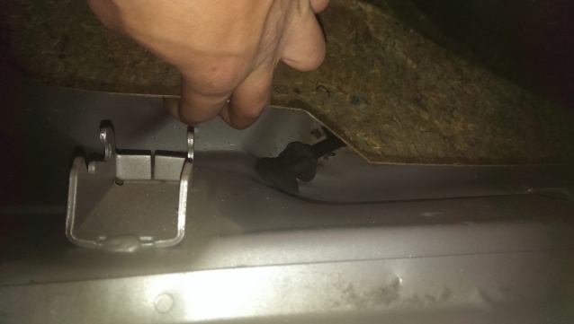

Hvis man løfter unna teppene og isoleringsplatene i gulvet, ser man mansjetten til vaierene, grei skuring å dra de ut, jeg dro de inn i bilen.
http://forum.vccn.no/img-dump/2013/09/145.jpg

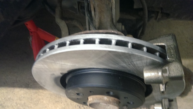

Nye kalipere og skiver på plass foran, ser litt bedre ut enn før!
http://forum.vccn.no/img-dump/2013/09/146.jpg

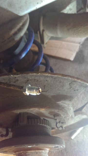

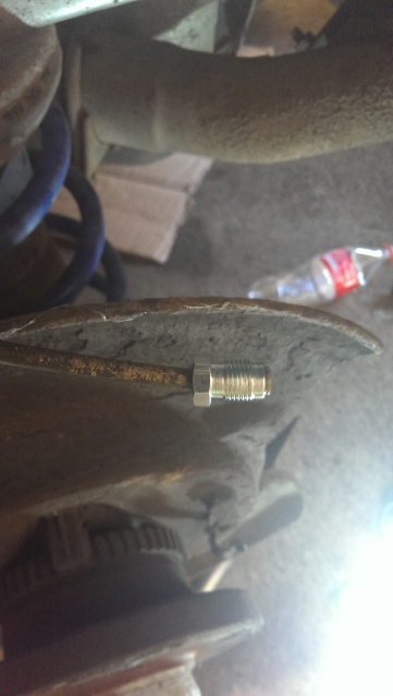

Måtte også presse ny kon på bremserøra bak, da jeg ikke gadd å bytte hele røret, da det fortsatt kunne reddes. Verktøy kjøpt på biltema:
http://forum.vccn.no/img-dump/2013/09/148.jpg
Ferdig pressa:
http://forum.vccn.no/img-dump/2013/09/149.jpg
http://forum.vccn.no/img-dump/2013/09/150.jpg

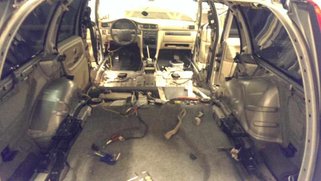

Har ribba bilen for alt interiør unntatt Dash og dørtrekk. Så nå ligger det bare og venter på at jeg skal få lakka litt paneler og trekt opp igjen taket.
Bilde av åssen det ser ut:

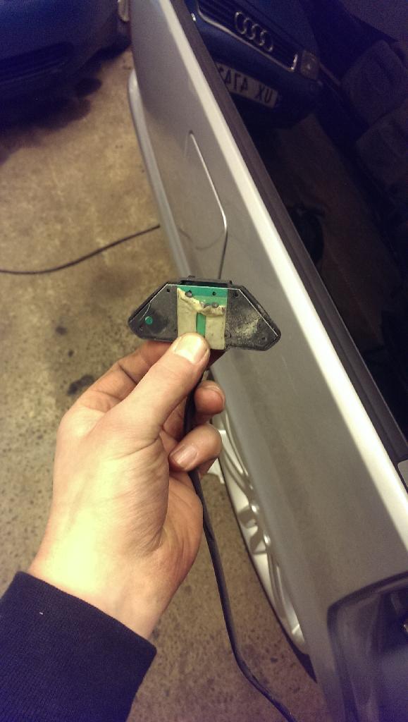

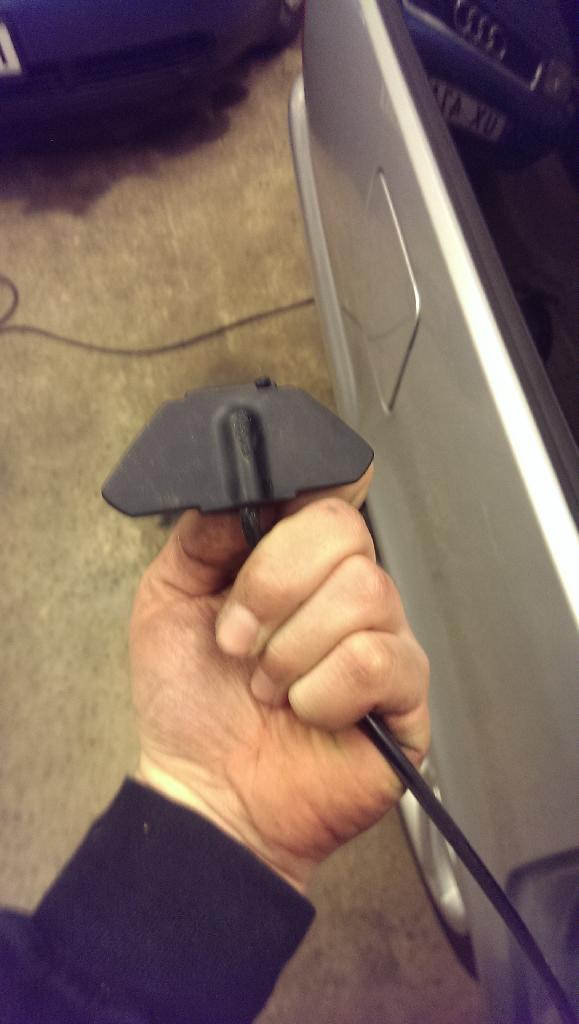

Fant også en sak jeg ikke veit hva er, denne var klistra med noe lim på innsiden av panelet høyre side i bagasjen.
Noen som veit hva det er? Ingen nummer eller noenting på den.
http://forum.vccn.no/img-dump/2014/03/99.jpg
http://forum.vccn.no/img-dump/2014/03/100.jpg
