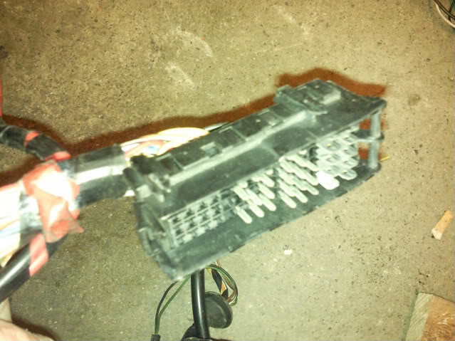

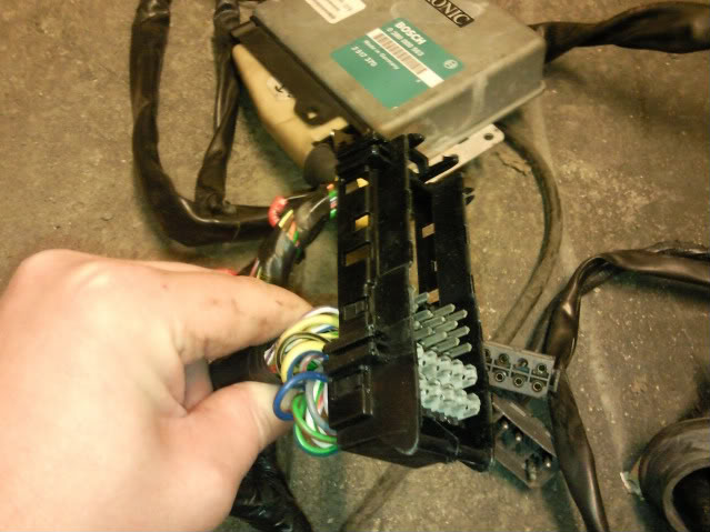

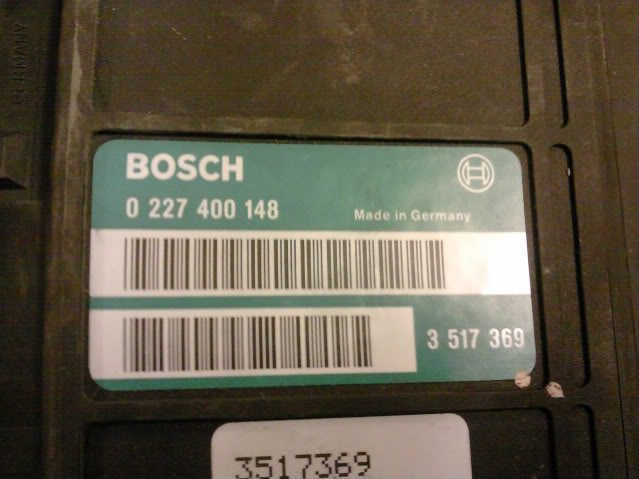

Hvordan er det å bruke ledningsnett fra en 740 med lh2.4, som f.eks en 89.mod med b230ft motor? Ser ut som det er "bolt-on" på min 87.mod 745 i hvertfall.
Har de samme kontaktene under dashbordet mitt som på dette ledningsnettet i hvertfall.
Bilde av kontakter og bokser til b230ft 89.mod.
Tenningsboksen er forresten chipbar også da den har løs chip.

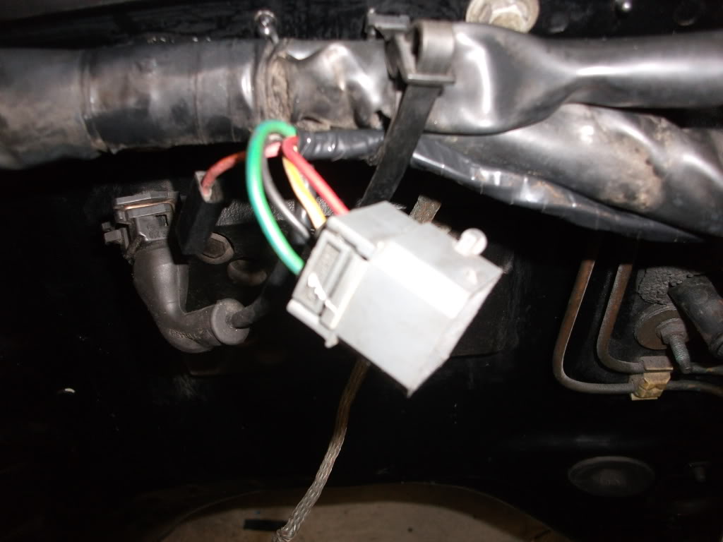

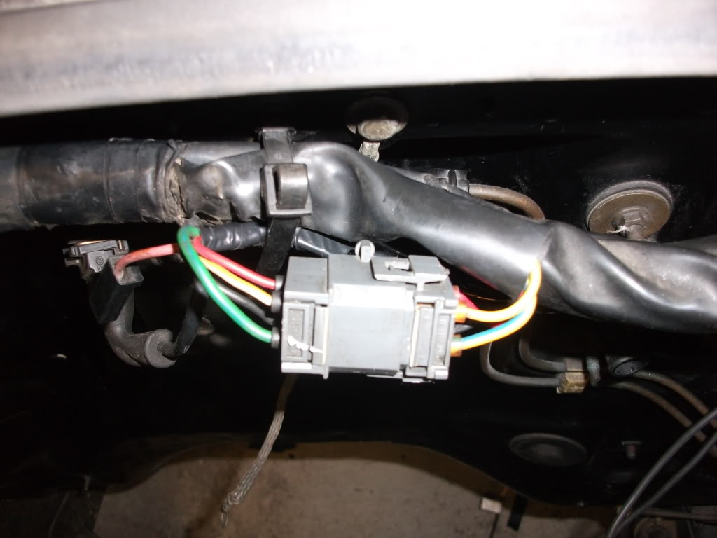

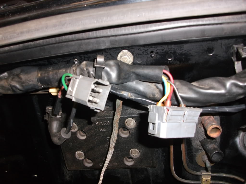

Til alle dere som lurte på dette med "bilens kontakt" på LH 2.4 fra 240 på 740.
Ved servotanken ligger det en slik kontakt:
http://forum.vccn.no/img-dump/2011/04/720.jpg
Klipp opp strømpen og legg den på torpedovegg ved svinghjulsføler.
http://forum.vccn.no/img-dump/2011/04/721.jpg
Så kommer LH 2.4 kontakta, den passer ikke i dette stikket, så istedenfor å klippe/lime så flytter du ledningene over i en kontakt du stjeler fra Motronic nettet du ikke skal bruke:
http://forum.vccn.no/img-dump/2011/04/722.jpg
Ledningene i 740'n er følgende: (740 med Motronic til LH 2.4 240 nett)
RØD går til ladelampe (kobles sammen med RØD på LH 2.4 som går til dynamo)
SORT går til oljetrykkslampe (kobles med SORT på som går til oljetrykkbryter)
GUL/HVIT går til vanntemp instrument (kobles med GUL som går til tempføler)
GRØNN/BLÅ går fra tenningslås nr 50 (kobles med GUL/BLÅ som går til starter)
