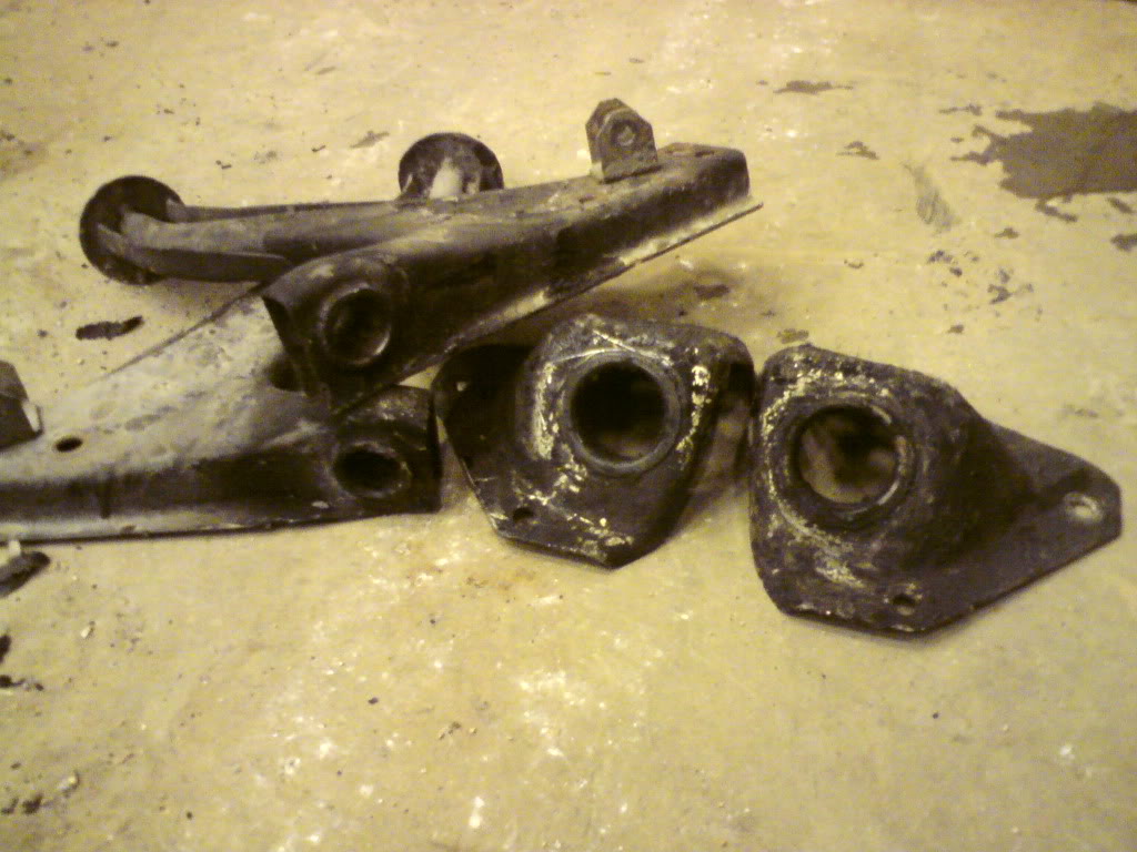

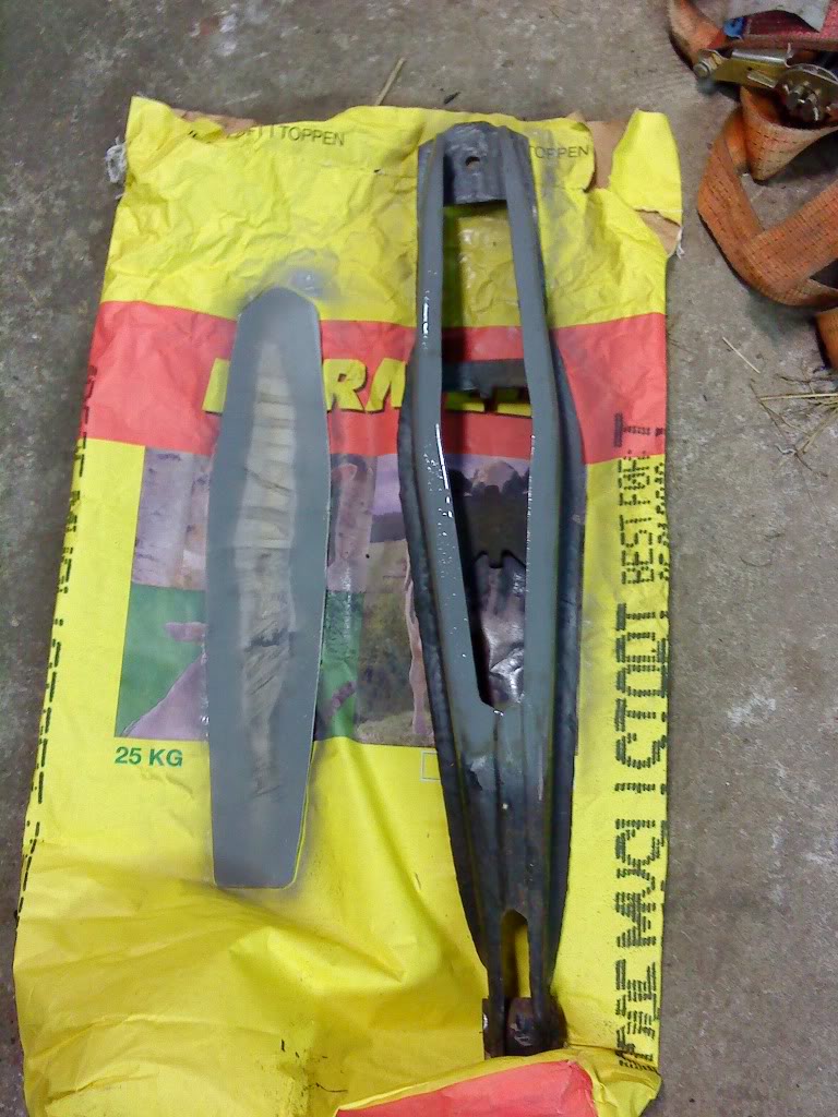

Jeg og Torgeir oppdaget også det fenomenet. Det sitter ikke like skåler på begge sider. Den ene en nok dypere for at den skal sitte på høyre side. Den andre som er flatere skal sitte på venstre side.
Jeg har fått servert en liten historie om akkurat det der, fra en pensjonert Volvo-mekaniker som drev med 200 serien fra de kom, og til han gikk av med pensjon.

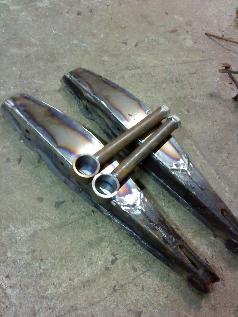

Den bakre foringa på bærebruene er heller ikke like på begge sider.
Det sitter kompakt foring på venstre side, og perforert foring på høyre side.
Det med foringene og skålene er visst gjort for å kompensere for ekstra vekt på førerside, som f.eks ratt,pedalsett, fører osv. i og med at bilen er venstrestyrt.
