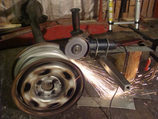

Har lyst på nye felger til sommeren :D Fant da noe å bruke gamle akslingen til :
http://forum.vccn.no/img-dump/2011/03/2356.jpg
Så smekka sammen en liten jigg. Ferdig bygd og prøvekjørt på 30min :p
Tøøøøft. :D
Funket jo som faan :D

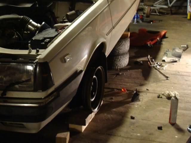

Sveiset sammen en felg :) testing:
http://i629.photobucket.com/albums/u...t/DSC04653.jpg
Stikker litt utenfor skvettlappen :P
http://i629.photobucket.com/albums/u...t/DSC04655.jpg
:cool:
Genialt!
