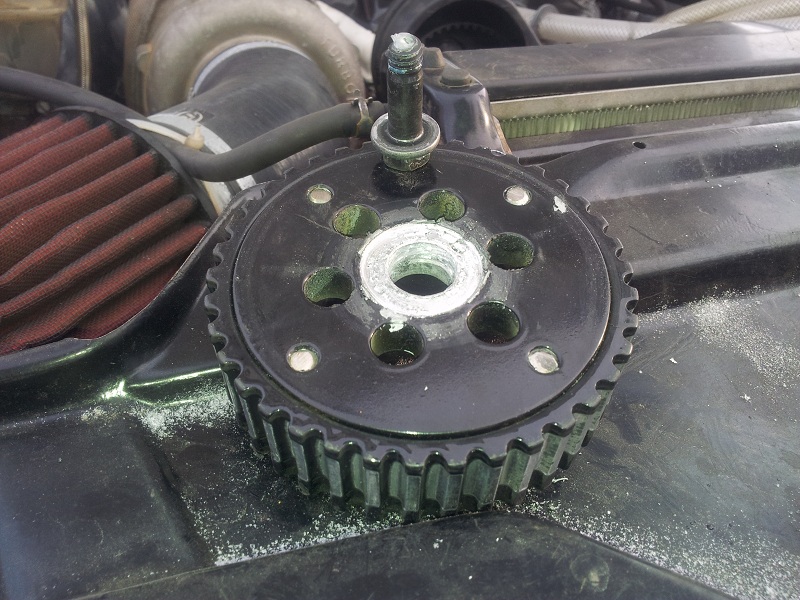

Noen flere bilder fra i går.
I hullet i midten så ser'n at kammen har gravd litt ekstra når kamdrevet spant rundt og kammen sto stille.
Hullet har blitt litt mere romt så jeg vet ikke om jeg vil ta sjansen på å kjøre med det.
Det hadde kanskje gått an å sveist igjen og fyllt hele hullet og borra opp igjen nytt, men jeg har ikke utstyr til det og da er nok "billigere" å kjøpe nytt.

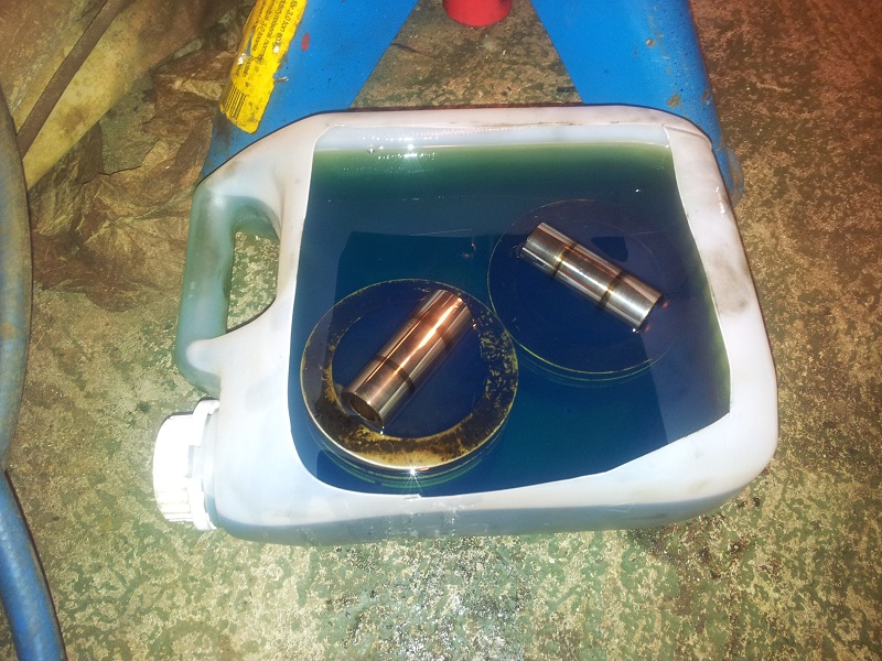

Marinering av stempler
http://forum.vccn.no/img-dump/2013/03/889.jpg

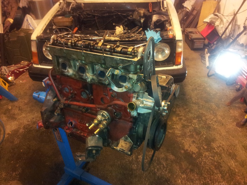

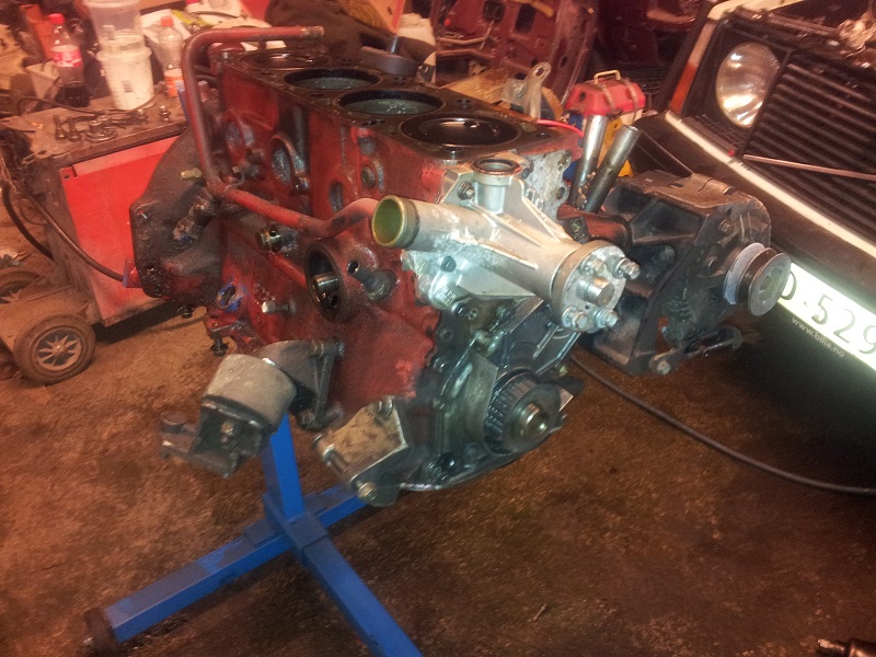

Demontering av blokka utvendig.
http://forum.vccn.no/img-dump/2013/03/890.jpg
http://forum.vccn.no/img-dump/2013/03/891.jpg
Litt vasking av blokka. Det hjalp ikke veldig mye, men fikk bort litt overflatemøkk :)

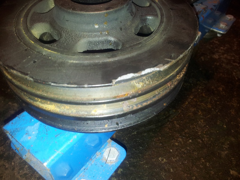

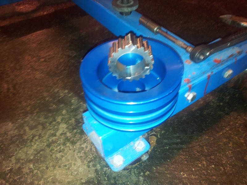

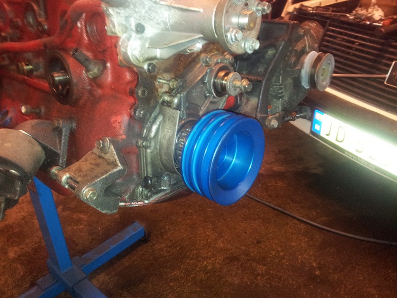

Og når jeg skulle ta av reimhjul så satt det litt godt. Også fant jeg ikke gummihammern min så jeg fant minislagga :( hehe.
Det var ikke så veldig smart. "skulle bare slå litt pent"
http://forum.vccn.no/img-dump/2013/03/893.jpg
Så da er det en gyllen mulighet til å sette på noe som er litt bedre :D
Prøvemontert. Og dæven det var trangt å få på.
http://forum.vccn.no/img-dump/2013/03/894.jpg
Og sammen med dette ståldrevet så må det vel bli bra. Ikke at jeg har hatt noe problem med kiler som knekker, men skader ikke å sette det på :)
http://forum.vccn.no/img-dump/2013/03/895.jpg
Også måtte jeg file opp sporet i den ytterste skåla ved reg-reima bittelitt
http://forum.vccn.no/img-dump/2013/03/896.jpg

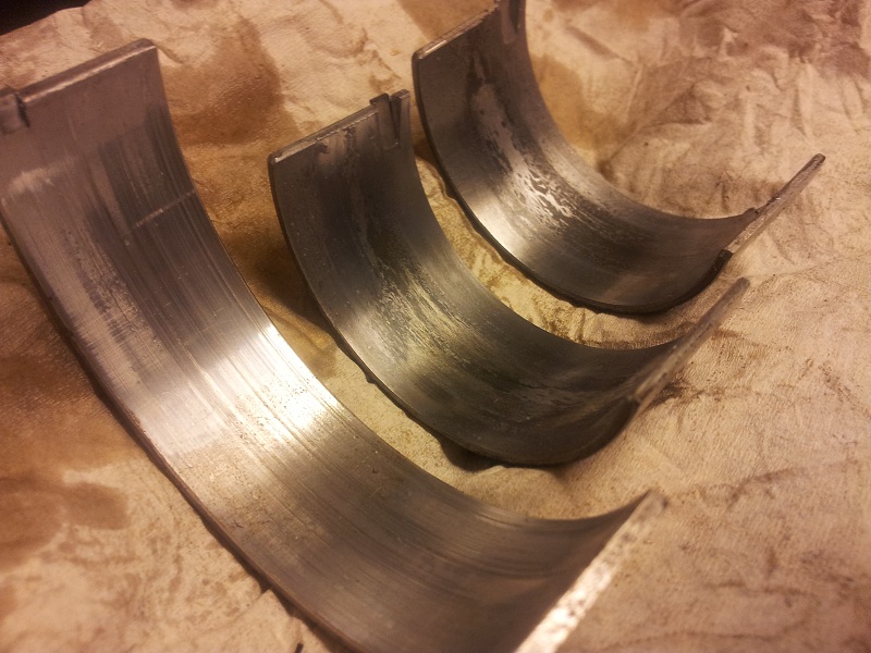

Var å skrudde litt i stad og fant ut at jeg trenger flere deler.
Må kjøpe nye bære og rådelagre. Disse var litt slitt gitt.
Må også bytte veiva ettersom det ene bærelageret jeg tok av har riper i seg og som gjenspeiler det samme i veiva :(
Jeg regner med at veiva ifra en vanlig F-motor er lik?
Ettersom blokka er grei eller så håpte jeg egentlig å slippe å bytte blokk. Da blir det ny runde med honing og stempelringer.
Jeg burde nok helt sikkert ha gjort det men det er litt snaut med penger til motorbygging akkurat nå. Dette skulle jo egentlig ikke skje, hehe

Alt av f/ft/fk er vel like når det gjelder det meste som har med blokka å gjøre. Ser da bort ifra stempel og underspyling og slikt.
Har iallefall veiv fra en f i ft blokka mi, og den er innenfor toleransene som er oppgitt på ft. :D
Synd du ikke bor nærmere, den veiva jeg tok ut av FD'n jeg monterte pentaveiva i var det fineste jeg hadde sett noen gang. Den motoren har gått under 100' km, det er jeg sikker på. :) Alt av lagre og honespor i sylindrene tyder på det.
Den veiva kunne jeg jo ha solgt rimelig da, men jeg orker ikke sende. :p
Krysser fingrene. :)
går vell ann å polere veiva å kjøpe overdim lager? overdim lager høres ekstremt ut så jeg nå, men det er jo det dem kaller det selvom det er snakk om et par micrometer :p
Billigere,enklere og kjappere å kjøpe standard lager å rive veiva av en F-motor som man uansett hadde tenkt å kaste :p
Det går helt klart an å sende inn veiva til sliping og kjøpe overdim-lager, men er ikke veldig lysten på å bruke penger på det nå.
Så det blir å finne ei F-blokk og rappe veiva fra den :D Men kan ikke kaste den blokka. Tenk om den trengs en dag. :D
