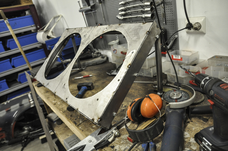

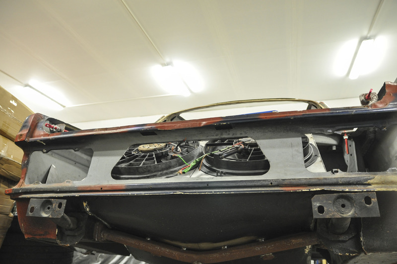

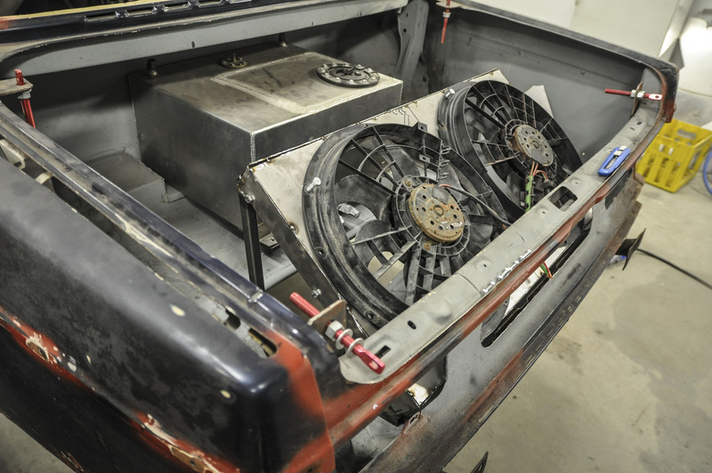

Fortsatt litt med den berømte vifteramma, som jeg selvfølgelig har lagt for stor!!! Så her var det bare å kappe opp igjen å korte inn 2cm.
http://forum.vccn.no/img-dump/2015/09/1566.jpg
Slik

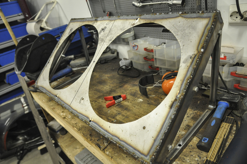

http://forum.vccn.no/img-dump/2015/09/1567.jpg
Passa litt bedre nå :p
http://forum.vccn.no/img-dump/2015/09/1568.jpg
http://forum.vccn.no/img-dump/2015/09/1569.jpg
http://forum.vccn.no/img-dump/2015/09/1570.jpg
Helsveisa og pent :rolleyes:

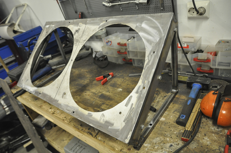

http://forum.vccn.no/img-dump/2015/09/1571.jpg

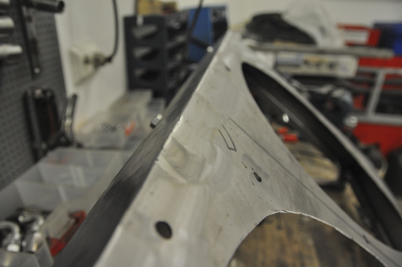

Ferdig slipt

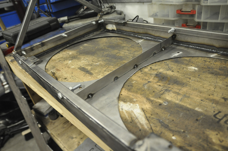

http://forum.vccn.no/img-dump/2015/09/1572.jpg
http://forum.vccn.no/img-dump/2015/09/1573.jpg

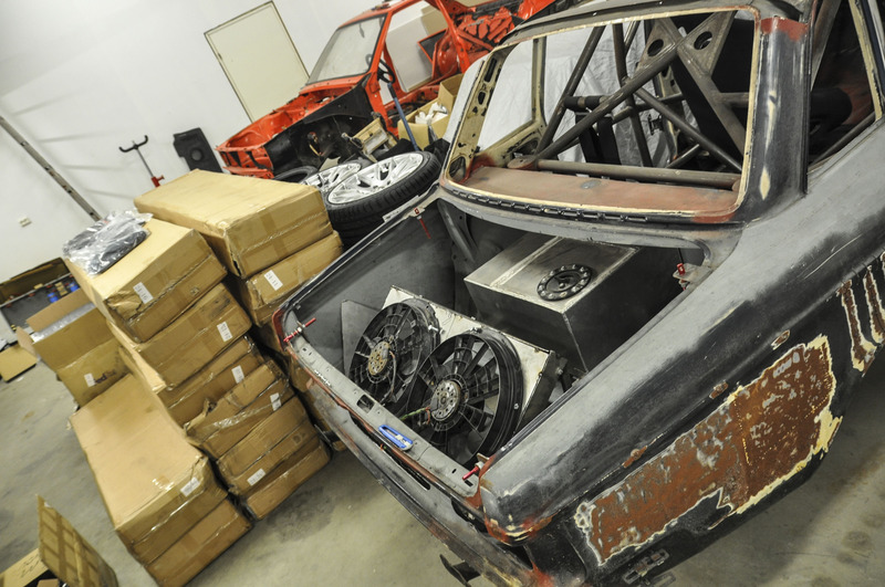

Måtte lage en avstiver, da det svaia litt på midten ;) Dette hjelper kanskje også på litt styring av masse luft?
http://forum.vccn.no/img-dump/2015/09/1574.jpg
