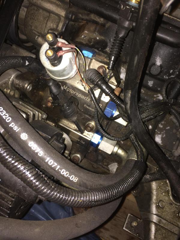

Har invistert på nyåret også!
http://forum.vccn.no/img-dump/2015/01/192.jpg
http://forum.vccn.no/img-dump/2015/01/193.jpg
http://forum.vccn.no/img-dump/2015/01/194.jpg
http://forum.vccn.no/img-dump/2015/01/195.jpg
http://forum.vccn.no/img-dump/2015/01/196.jpg
S54 med DTA S100 sprut
VAC motorsport coatede veivlager, som skal minske friksjon, varme produksjon og gi raskere respons.
VAC motorsport oljefilter flytterkit og setrab oljekjøler,
