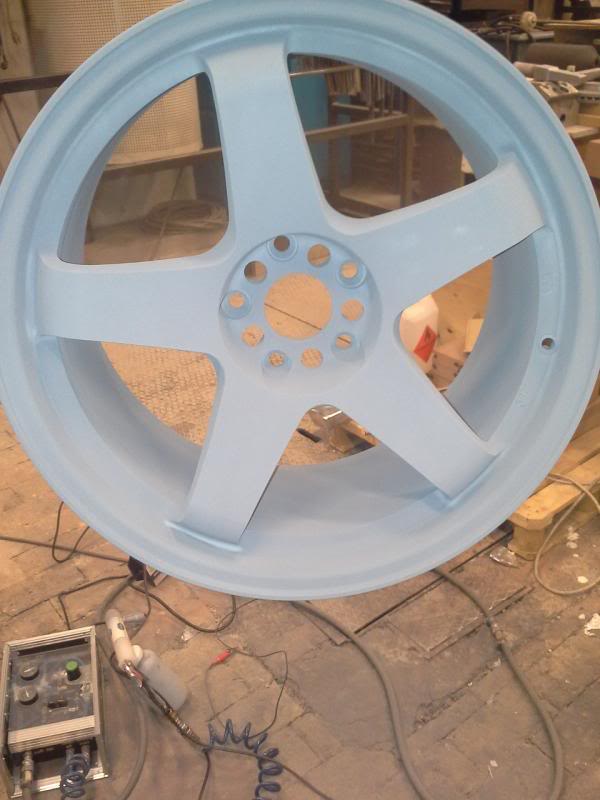

første lag med pulverlakk ble lagt for ei stund sia, men så ble jeg liggende med influensa og bihulebetennelse! så jeg har ikke fått gjort stort mye i det siste :/
uansett:
første lag med pulver før den gikk i ovnen
http://forum.vccn.no/img-dump/2013/12/354.jpg
etter 10 min ser de slik ut:
http://forum.vccn.no/img-dump/2013/12/355.jpg
http://forum.vccn.no/img-dump/2013/12/356.jpg
Så viste det seg a pistolen ikke har kraftig nok magnetisering til å få pulveret til lag nr 2 til å sitte.. så jeg må nok få noen til å legge lag nr 2 får meg..

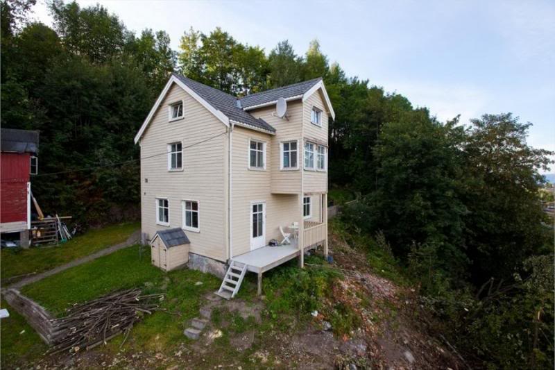

Har kjøpt dette huset som trenger en måned eller 2 med TLC så skal det leies ut :)

Den pulverlakkeringspistolen fra Eastwood er dessverre ikke mye å skryte av. Jeg kjøpte den selv, sammen med masse pulver fra Prismatic Powders i USA.
Pistolen er dessverre helt ubrukelig på lag nr 2 ved vanlig bruk, og teksturpulver dessverre. Men for lag nr 2 og 3 varmer jeg alltid opp delen igjen etter avkjøling av lag 2, ta den ut når delen har nådd 200c og skyt pulver med en gang delen er ute av ovnen.
Det er en stor risk å ta, iogmed at delen kan bli skjoldete. Men det har enda ikke skjedd meg med candy.
http://distilleryimage9.s3.amazonaws...94f0130c_8.jpg
http://distilleryimage10.s3.amazonaw...0aa8011b_8.jpg
Det skal sies at pistolen virker veldig bra til deler med ett lag vanlig pulver. :)
heisann! denne posten har gått meg hus forbi ;P
ja, vi har kommet til samme konklusjon som deg, til 1 lag vanlig pulverlakk funker den fint.. men til lag nr 2 er den får svak og får ikke pulveret til å henge!
Kommer til å levere felgene til lakk, og heller bruke pistolen min til lakk av enklere tinger som understelsdeler brakketer o.l.

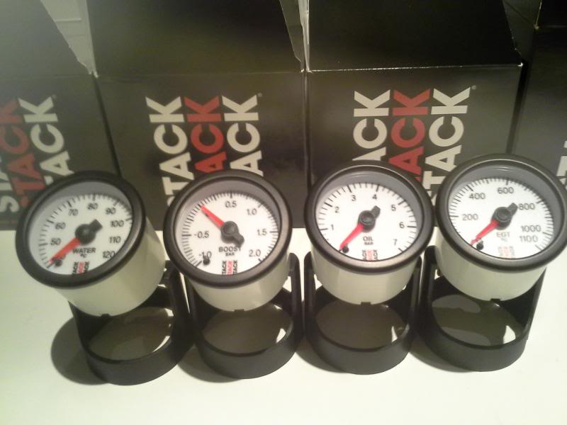

meeeget fornøyd, mangler bare 1 instrument da.. de var tomme får olje temp med hvit skive :/
