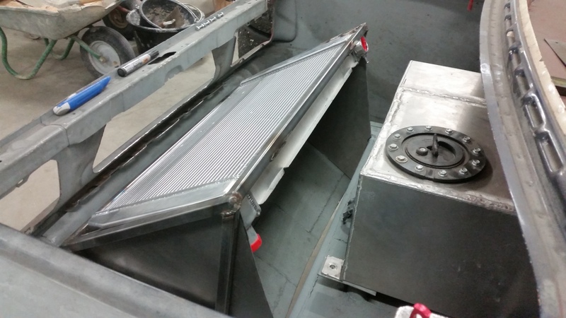

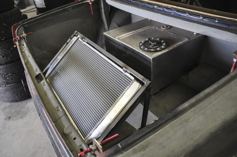

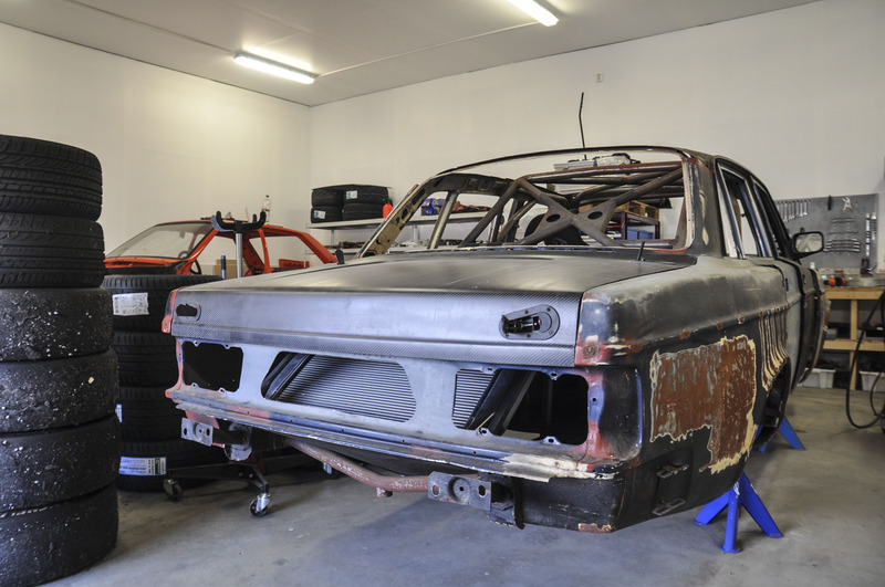

Takk for det. Senka ramma 5cm i dag å begynt så vidt på snøskuffa :)
http://forum.vccn.no/img-dump/2015/08/410.jpg
Fikk åpna den litt mer så nå trur jeg det blir bra med luft.
http://forum.vccn.no/img-dump/2015/08/411.jpg
http://forum.vccn.no/img-dump/2015/08/413.jpg
Oversiktsbilde. 5cm lavere her.
http://forum.vccn.no/img-dump/2015/08/415.jpg
Med lokk på
http://forum.vccn.no/img-dump/2015/08/418.jpg
Ser bra ut!
Takk. Håper det blir bra :)

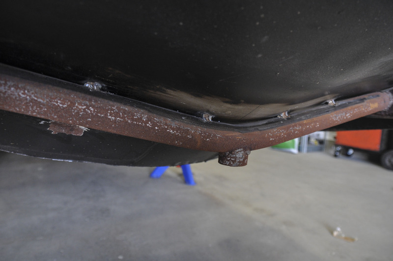

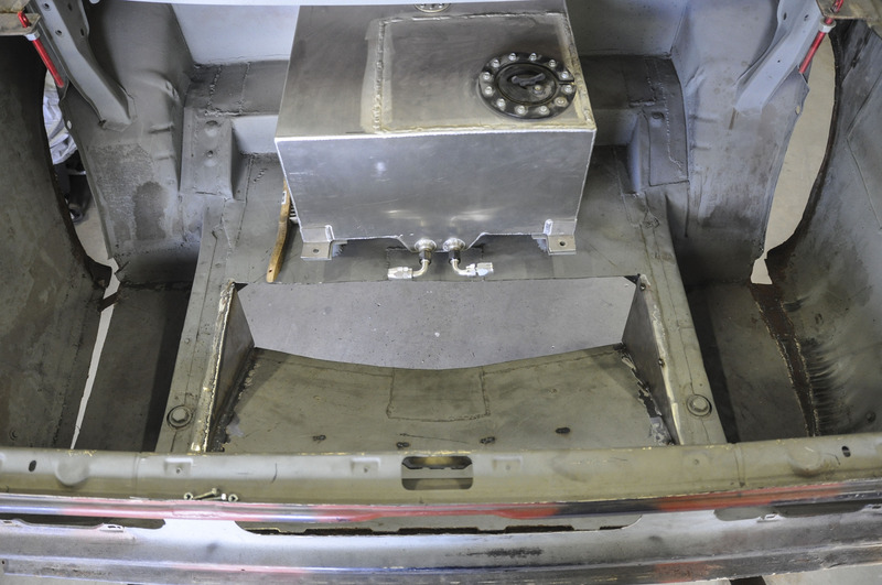

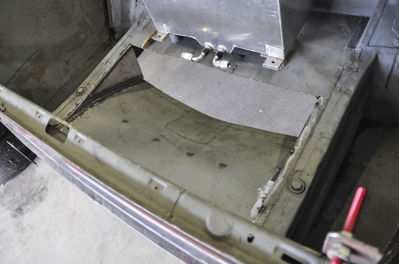

Gjort litt småtteri i dag. Sveisa et tynt rør under fuelcell så det ikke blir så slarkete etter jeg kappa ut litt baki der.
Sveisa ferdig snøskuffa, og begynt på sidevegger. Funderer litt på hvordan jeg skal feste disse :)

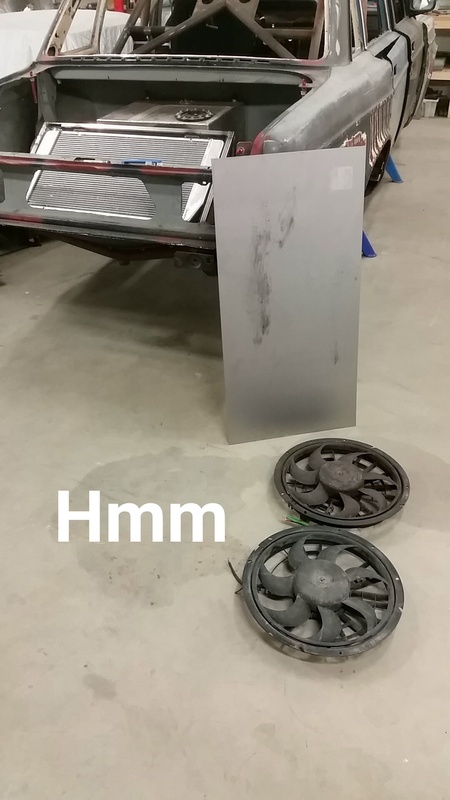

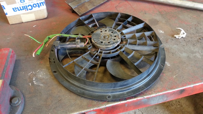

Noen her som trur det holder med én vifte fra 850? Ca 15"
Skulle vel holde ei stund det. Kjøler ganske bra dem :) Har også ei slik med kåpe osv liggende om du trenger.
Skal ha for den a? :) Trenger ikke kåpa, kun vifta.
Det er opp til deg egentlig det :P Men er jo bedre med ei kåpe der også, men det lager du kanskje selv? :)
Kom med ett realt bud du, har elvifte til eget prosjekt allerede, så har ikke behov for den, bare hengt på veggen her siden bil ble hugd :)
Er en slik ikke sant?
http://forum.vccn.no/img-dump/2015/08/867.jpg
Lager kåpa selv ja :) Nja 400kr?
Ser farlig lik ut:) Kan ta ett bilde eventuelt, 155kr i frakt, så kan si 500kr inkludert frakt om du ikke vil hente på Rudshøgda/Hedmark :)
Tar resten på pm ;)

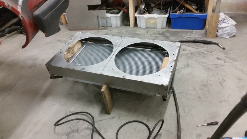

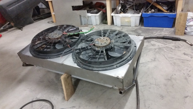

Sikker på det blir bra å hente luft fra under bilen? Veit det er mykje dårlig erfaring på akkurat det
Ser ingen grunn til at detta ikke skal funke. Har du noe bildeeksempler på hva som ikke har funka? :) Uansett så kommer jeg ikke til å endre det her før jeg har testa ut ;)
Nei, men veit Roger Hanseth med BDT mustangen ikkje fekk det til å fungere. Meiner og att Kenneth Alm prøvde ein del på å hente luft under bilen, utan videre hell. Luften under bilen er som regel ein del varmere enn luften over bilen, du vil støvsuge alt drit som er på bakken gjennom radiatoren din, samt det er noko snakk om att det er undertrykk under bilen, og att der dermer er vanaskelig å få opp luft.
På ein annan side har jo Magnum fått da te med 245/soarereren sin, så er jo tydligvis mogleg ;)
De som kjører rallycross, vertfall supernasjonal klasse 3 tar inn luft under bilen. Funker knall det[emoji4]
Jaja vi får prøve.
Har fulgt litt tips og råd fra Bjørn Deildok så har litt trua :) Starta så vidt på viftekåpe i dag. Lager den ca 8cm over radiatoren.
http://forum.vccn.no/img-dump/2015/08/943.jpg
http://forum.vccn.no/img-dump/2015/08/944.jpg
http://forum.vccn.no/img-dump/2015/08/945.jpg
Den som inte våger intet vinner :)
Blir bra :)
Det gjenstår å se Frigstad :p Men takk for tiltro!

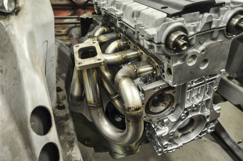

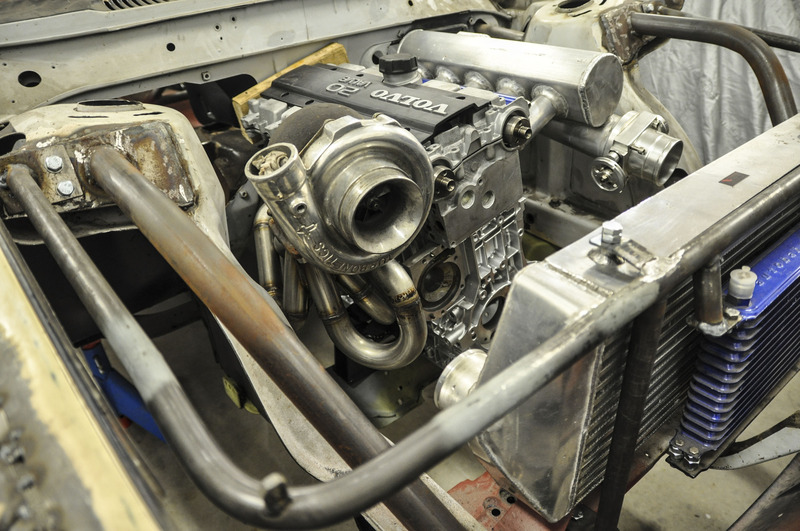

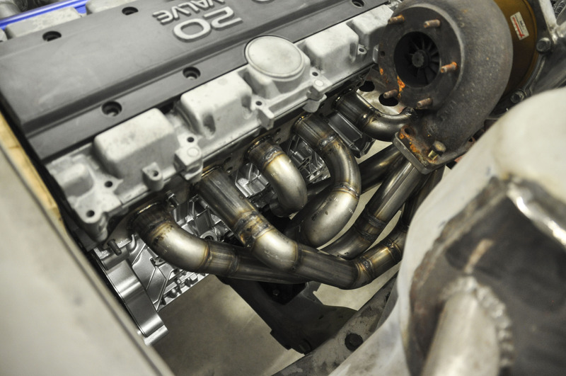

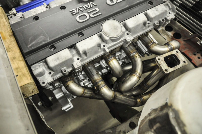

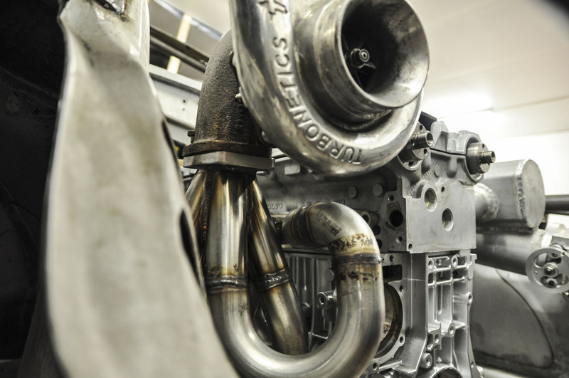

Da har stunden jeg har venta en del på kommet. Endelig fått grenerøret mitt :D Dette er laga av Scimec Motors. 321 rustfrie rør tigga med bakgass. HELT fornøyd ;)
http://forum.vccn.no/img-dump/2015/08/1547.jpg
http://forum.vccn.no/img-dump/2015/08/1548.jpg
http://forum.vccn.no/img-dump/2015/08/1549.jpg
http://forum.vccn.no/img-dump/2015/08/1551.jpg
http://forum.vccn.no/img-dump/2015/08/1552.jpg
http://forum.vccn.no/img-dump/2015/08/1553.jpg
Intern wastegate? Eller fri lading? :p
Intern. Kommer en EFR 7670 her :)
Konge. :)

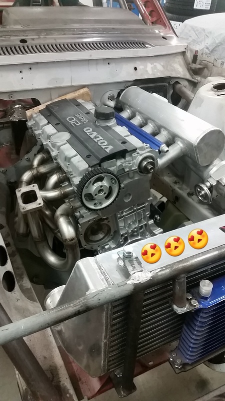

Har trua nå altså :)
