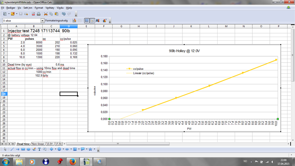

Noen som vet dead time på low z delphi 65lb dyser?
Nei. Men jeg har målt på noen 95lb/hr Delhi dyser med litt oppjustert bensintrykk. MS2 pcb v3.0.
Andre dysedrivere vil gi annen dødtid. Det oppjusterte bensintrykket vil nok også ha litt innvirkning.
Fram til du får målt selv er dette nok likevel ett bedre utgangspungt enn 1ms.
http://forum.vccn.no/img-dump/2015/04/3.png
Fikk ikke spenningen helt opp på 13.2v, så derfor rundet jeg ned til 0,6.
Men du har vel gjerne en rødblokk? En superenkel motor å måle dødtid og kapasitet på selv. Om du ikke har MS3X som styrer en og en dyse får du ikke korrigert ulinjær leveringsmengde på lav åpningstid, og forskjellene mellom dysene. Men det er likevel lurt å måle ivertfall mengden på 10ms på alle dysene for å sjekke om de virkelig leverer like mye.
Prøv å få hovedmålingen så nært som mulig 13,2v. De fleste gangene har jeg bare målt med en spenning, og ikke flere forskjellige spenninger. Spenningskompensasjonen kan man få en rimelig grei indikasjon på ved å koble av magnetiseringen av dynamoen mens motoren går, og se om AFR forandrer seg.
Etter masse Googling, så ser det ut til at det er 0.3ms.
Ikke umulig, men det virker en smule lavt.
Som sagt så er selve målingen enkel å utføre. Så om ikke hele motoren må demonteres ser jeg egentlig ingen grunn til å ikke måle selv. Sansynligheten er veldig stor at dødtid og leveringsmengde du har googlet deg til er feil, om ikke nøyaktig like dysedrivere og trykk ble brukt.
