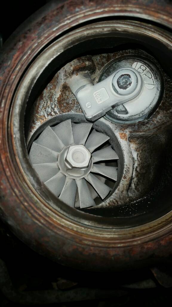

Bladde igjennom noen bilder her forleden dag og oppdaget noe jeg ikke har lagt merke til tidligere. Om man zoomer inn på bildet er det en ganske tydelig sprekk bak armen til WG klaffen. Lurer litt på om dette kan ha sprukket ytterligere og forårsalet effekttapet som jeg nå opplever? Isåfall har jeg en grunn til å sette inn den oppgraderte turboen jeg har liggende på hylla.
