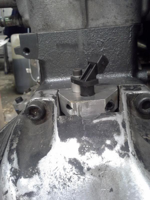

Ingen dum plassering det der nei. Har noen planer om å lage en alu-brakett for GT-101 giveren med samme plassering, men cnc-fresen jeg håpte på å få bruke har fullt opp i lange tider.

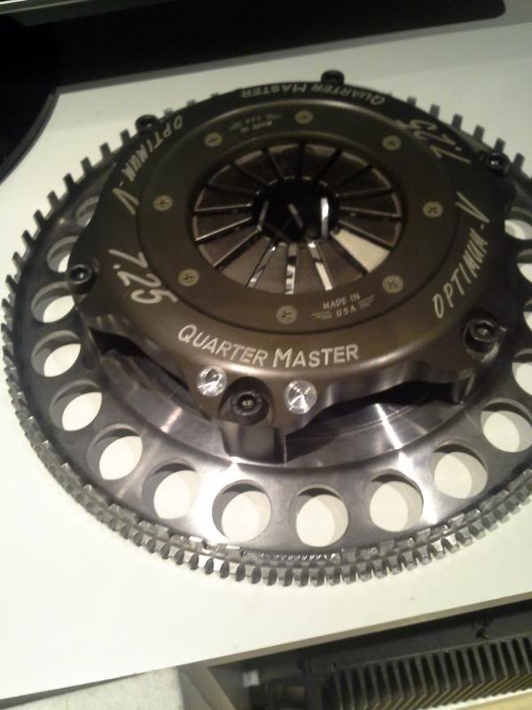

nybalansert :)
kanskje det blir montering i helga! og går alt etter planen så kan motoren settes inn i bilen i helga! (av erfaring så går det nok ikke sånn, men det er lov å håpe) ;P

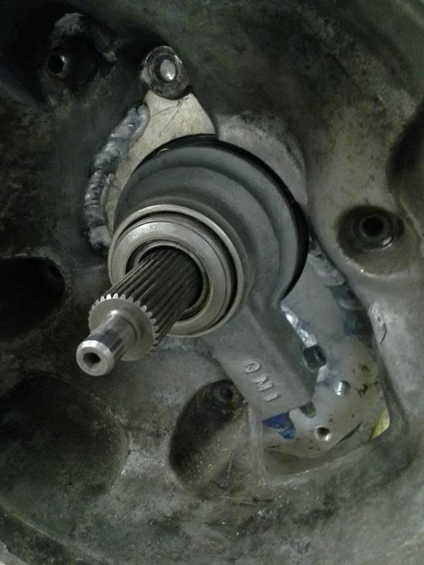

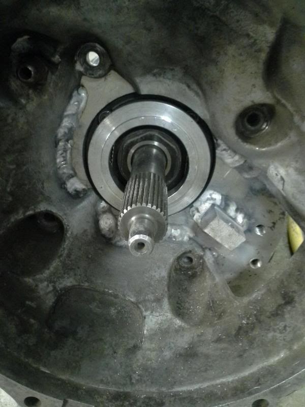

Spacer / sentrering til utløserlager laget av en kompis mens jeg dreiv å rota med diverse ;P (alumek faktisk)
http://forum.vccn.no/img-dump/2013/11/113.jpg
Jeg laga og sveisa på den "klossen" nede til høyre for inngående som skal hindre lageret å bevege seg (med tanke på slanger osv.)
Med lager på:
http://forum.vccn.no/img-dump/2013/11/114.jpg
Laga en kjapp svinghjulsføler brakket! Også i alumek ;P
http://forum.vccn.no/img-dump/2013/11/115.jpg

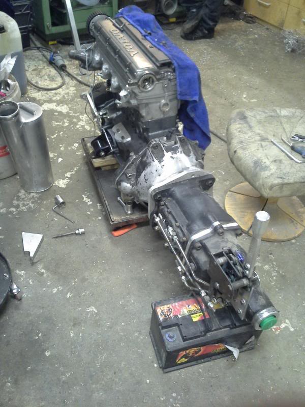

hele hærligheten sammensatt! blir sansynligvis montering i morgen :)
http://forum.vccn.no/img-dump/2013/11/116.jpg
Hvilken kasse er dette. Sekvenseill. 5 eller 6 trins?
Sent from my GT-I9305 using Tapatalk
Mid Vally Nc500 4 trinns sekvensiel dogbox. hewland drev og hullborra akslinger, magnesium hus og trykksmurte rullelager :) = lavt drivlinjetap, ca 8-10% på en RWD ;)
Ligna på ein jerico boks. Vanli h-gir eller opp å ned som sekvensiell?kos passe den i tunelln? Ser så brei ut når skiftern står på sia. Ser meget gromt ut heile prosjekte
Den er jo bygget får Nascar og dær er reglene slik at kassa skal være 4 trinns og av samme utvendig utførelse som de gamle t-10 kassene! så det er flere produsenter som lager kasser som ser mer eller mindre dønn like ut på utsiden!
Kassa er nok ganske brei så jeg har justert tunnelen litt på førersiden, men uten sekvensielskifteren, altså med vanlig h gir skifter så gikk den inn i orginal tunnel!
Skiftern er opp og ned ja, den er jo sekvensiell!

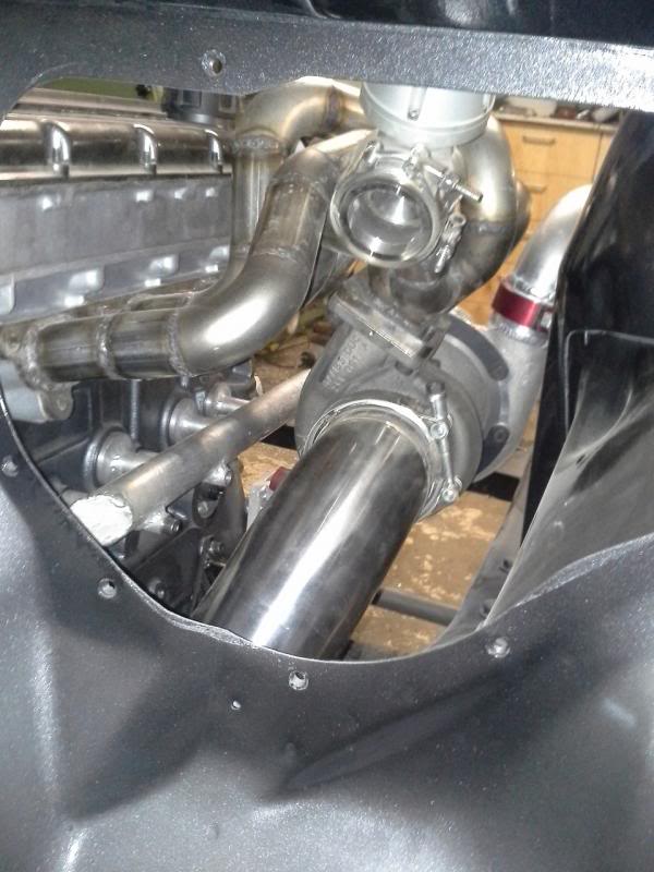

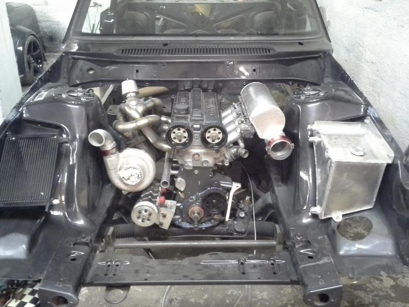

ja da er motor og gir inne :) ikke ferdig bolta fast osv men det går jo fremover!
Måtte jo henge på manifold og innsug før jeg tok et par bilder da såklart :)
http://forum.vccn.no/img-dump/2013/11/200.jpg
http://forum.vccn.no/img-dump/2013/11/201.jpg
http://forum.vccn.no/img-dump/2013/11/202.jpg
http://forum.vccn.no/img-dump/2013/11/203.jpg
Satan det så helt perverst ut!! :)
Digger det grenrøret ditt altså! :D
Rått :D Herlig grenrør :D
Porno rett og slett! Gleder meg altid til nye oppdateringer :)
takker så mye folkens! moro med gode tilbakemeldinger :)

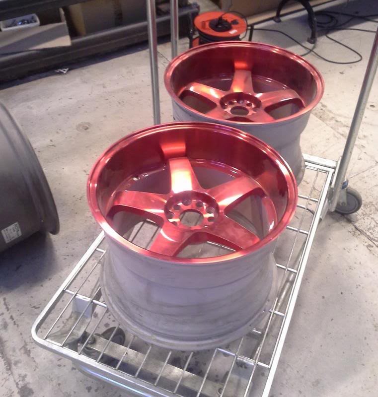

har stått 3 timer foran sandblåsekabinettet i dag gitt! DET var kjedelig det!
men uansett, felgene gikk ifra sånn
http://forum.vccn.no/img-dump/2013/11/492.jpg
til sånn
http://forum.vccn.no/img-dump/2013/11/493.jpg
Har blåst alle 6 felgene, så nå er de klare til pulverlakk :) Ble blåst med veldig fin og myk sand forresten, slik at overflata ikke blir så grov
Hva i alle dager :O Sandblåste du så mye at kanten forsvant? :O
Satan så gromt det blir! Digger att du bygger med volvo motor! Oplegget mitt blir kjedelig i forhold! :D
se hva som kom i posten :D
http://i103.photobucket.com/albums/m...ps942d892b.jpg
på søndag så skal jeg prøve pulverlakkering for første gang :p
Ka nå sånt koster?
overaskende lite! 1500,-
men problemet er jo at man må ha en ovn som felgene o.l. går inn i da ;P
