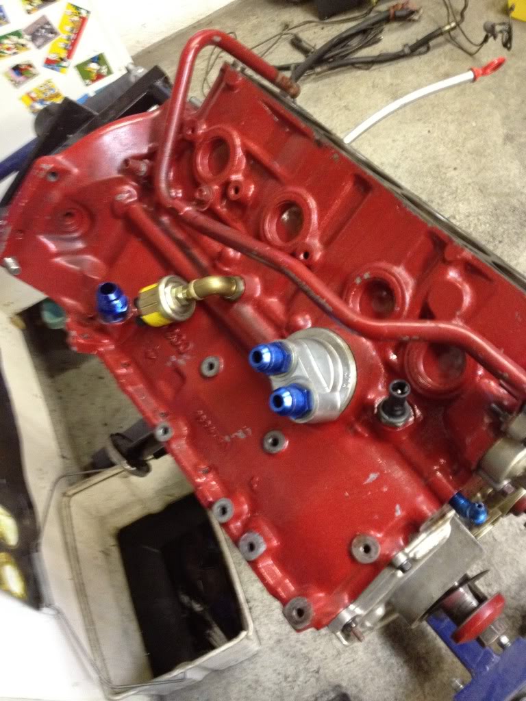

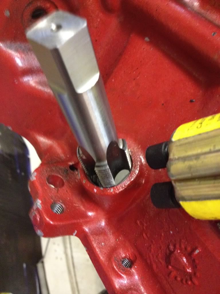

Gjenget opp retur hullet i blokka, satt inn AN-12 nippel.
http://forum.vccn.no/img-dump/2012/03/415.jpg
http://forum.vccn.no/img-dump/2012/03/416.jpg

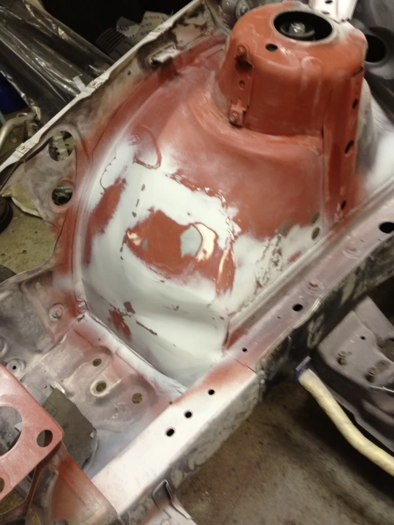

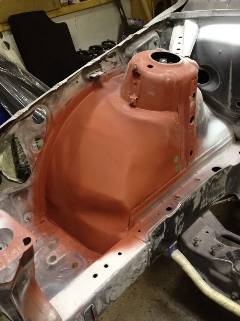

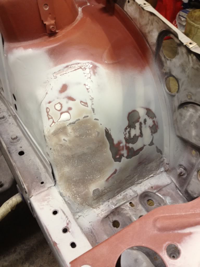

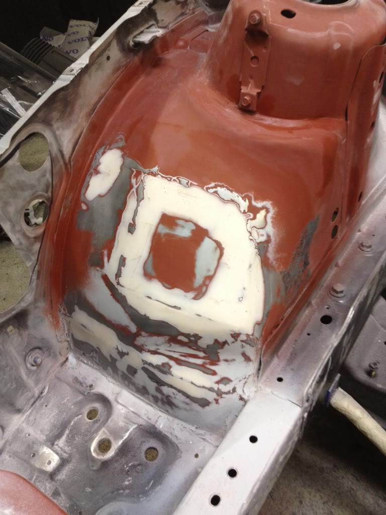

Pusset ned sparkel og fyller
http://forum.vccn.no/img-dump/2012/03/417.jpg
http://forum.vccn.no/img-dump/2012/03/418.jpg

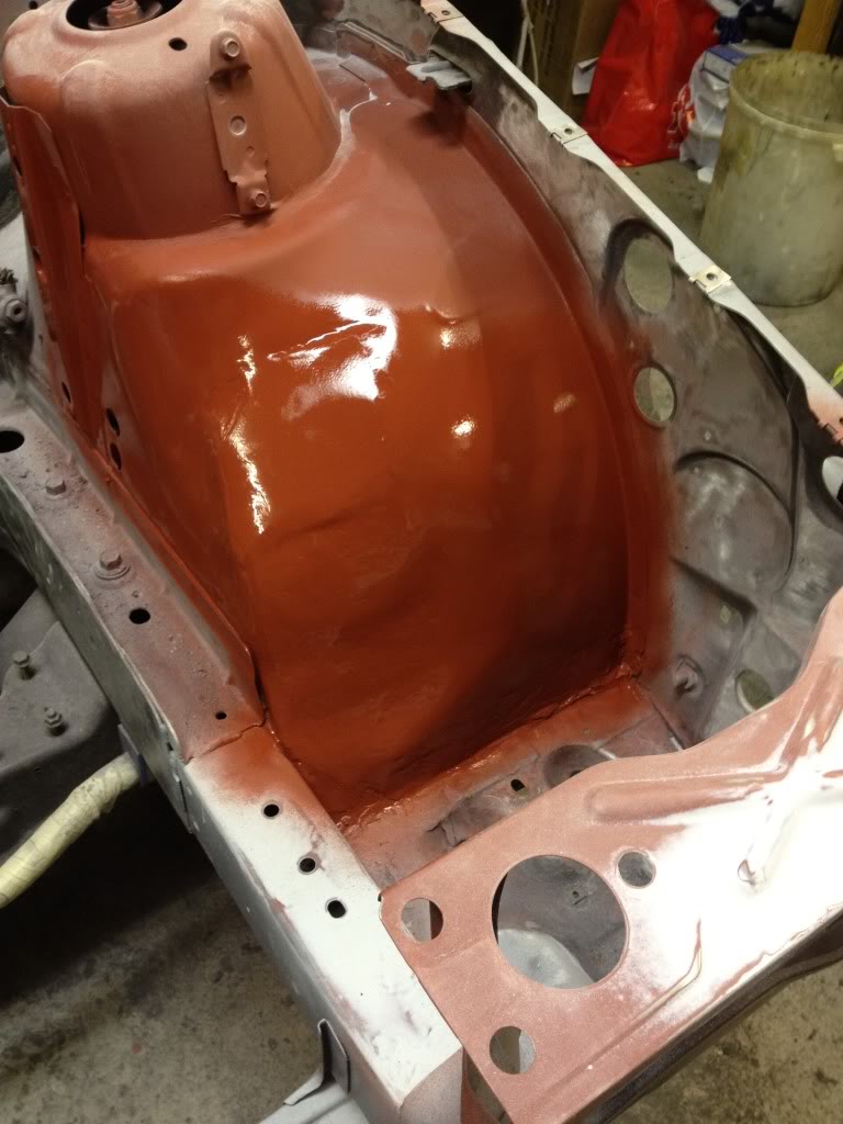

Grunnet litt + fyller, pusse, klar for litt fin sparkling
http://forum.vccn.no/img-dump/2012/03/419.jpg
http://forum.vccn.no/img-dump/2012/03/420.jpg
http://forum.vccn.no/img-dump/2012/03/421.jpg

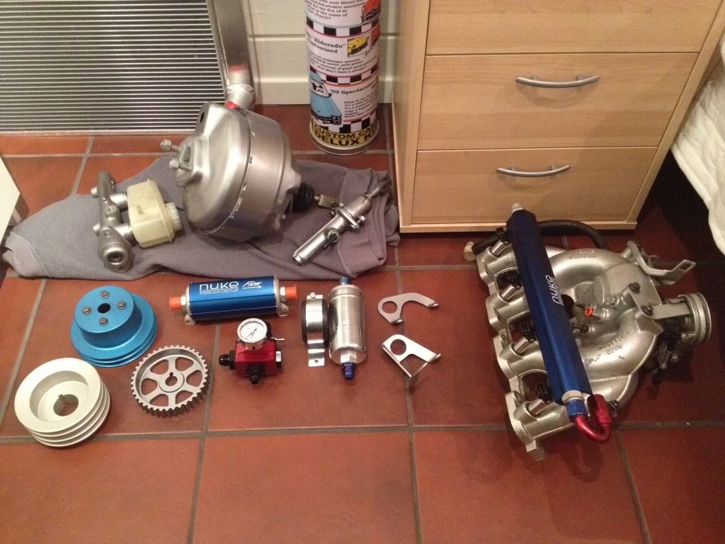

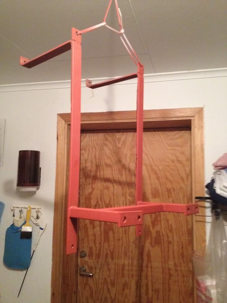

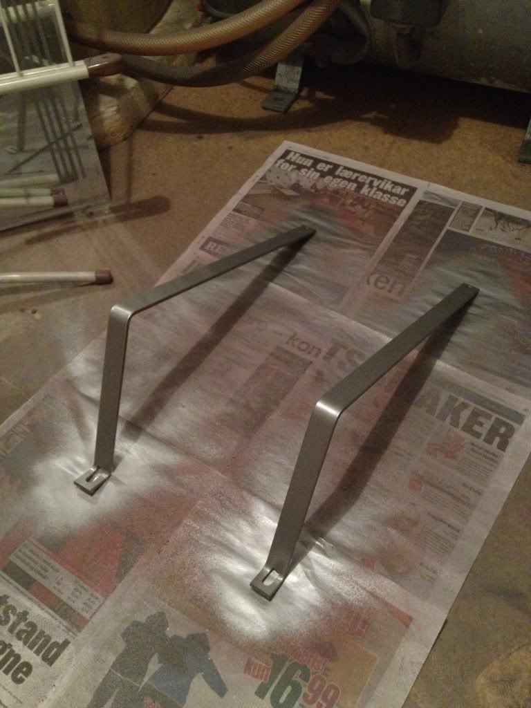

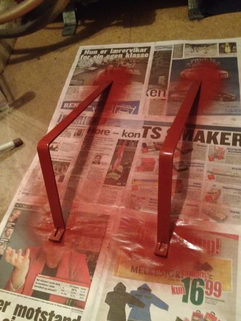

Grunnet braketten til bensintanken, lakkert det samme farge som bremsekraftforsterkeren å det, lakkerte tårnstaget også.. bilder kommer.

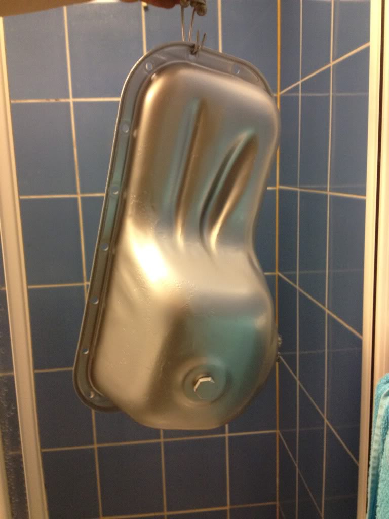

Lakkert bunnpanne med varmelakk

En AN12 kobling, er den 12mm i størrelse? Mener å ha hørt at ANkoblingene er litt større/mindre i mm enn tallet sier :s
AN 12 har ikke noe med millimeter å gjøre. Det er JIC koblinger, hydraulikk koblinger. AN 12 er 16mm innvendig.

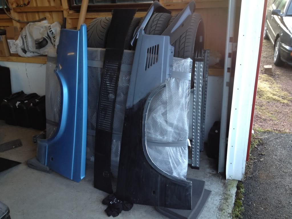

Idag har jeg lagt litt sparkel, mattet ned begge forskjermene og plata mellom panser og frontrute.
Pussa og lakka vinduspusser armene, begynt å pusse vekk gammel lakk på nederste del av blinklys foran, skal lakkes på nytt.

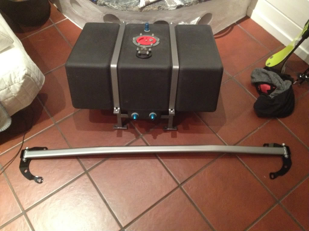

Tok bilde av tårnstaget ferdig lakka og bensintanken med lakka brakett men iphonen får ikke kontakt med pc'n :(
Tårnstag og brakett til bensintank ferdig lakkert

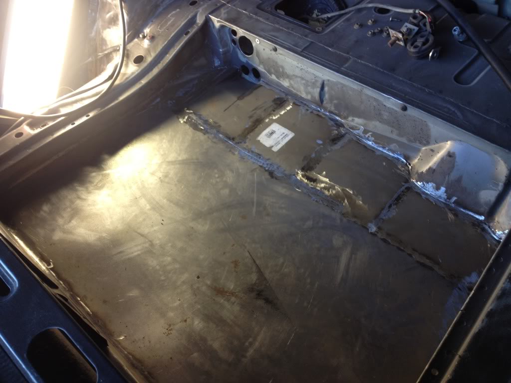

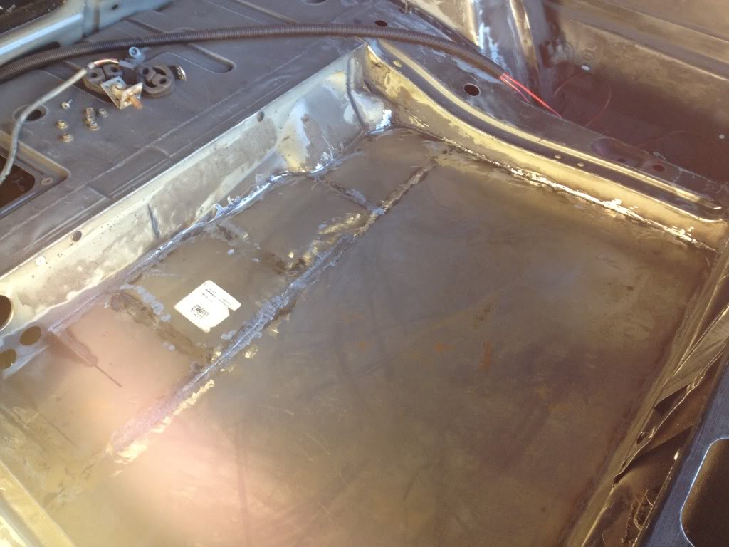

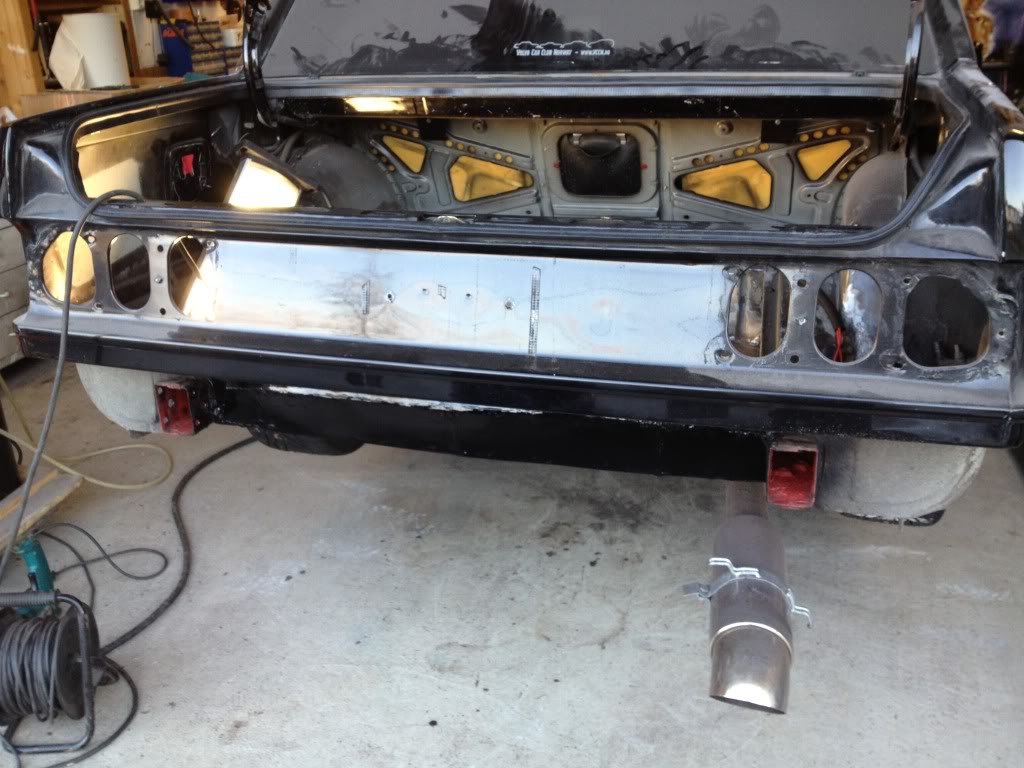

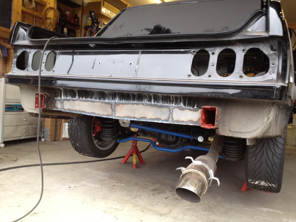

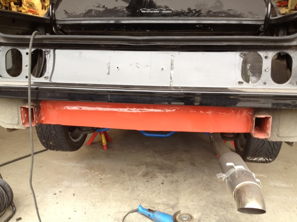

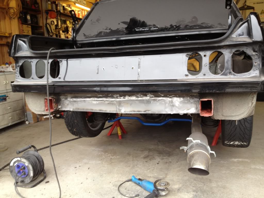

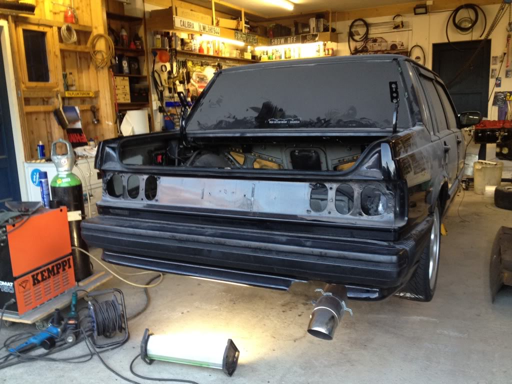

Fikk hjelp av min gode venn olespole idag så nå er bagasjerommet sveist igjen! Har endel sliping foran meg nå og sikkert noe ekstra sveising :)
Litt pussing her og der og pussing av div deler som pågår. I morgen får jeg ikke gjort noe på bilen men satser på å ta ei økt i helga!

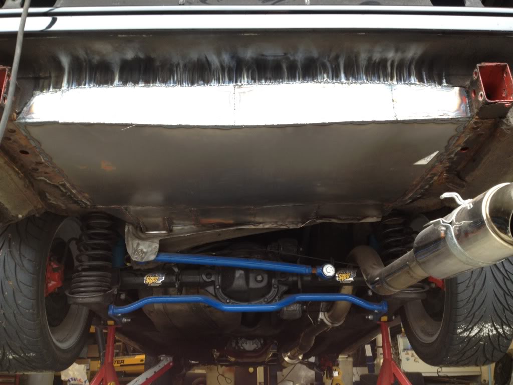

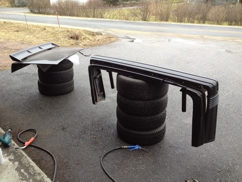

Tok av bakfangeren idag så jeg kunne få sveist fra baksiden også.

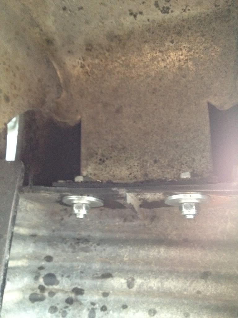

Bakfangeren var litt riggalaus og manglet noen bolter her og der, satt inn nye bolter med skiver og låsemuttere overalt.
http://forum.vccn.no/img-dump/2012/03/668.jpg
http://forum.vccn.no/img-dump/2012/03/669.jpg
http://forum.vccn.no/img-dump/2012/03/670.jpg

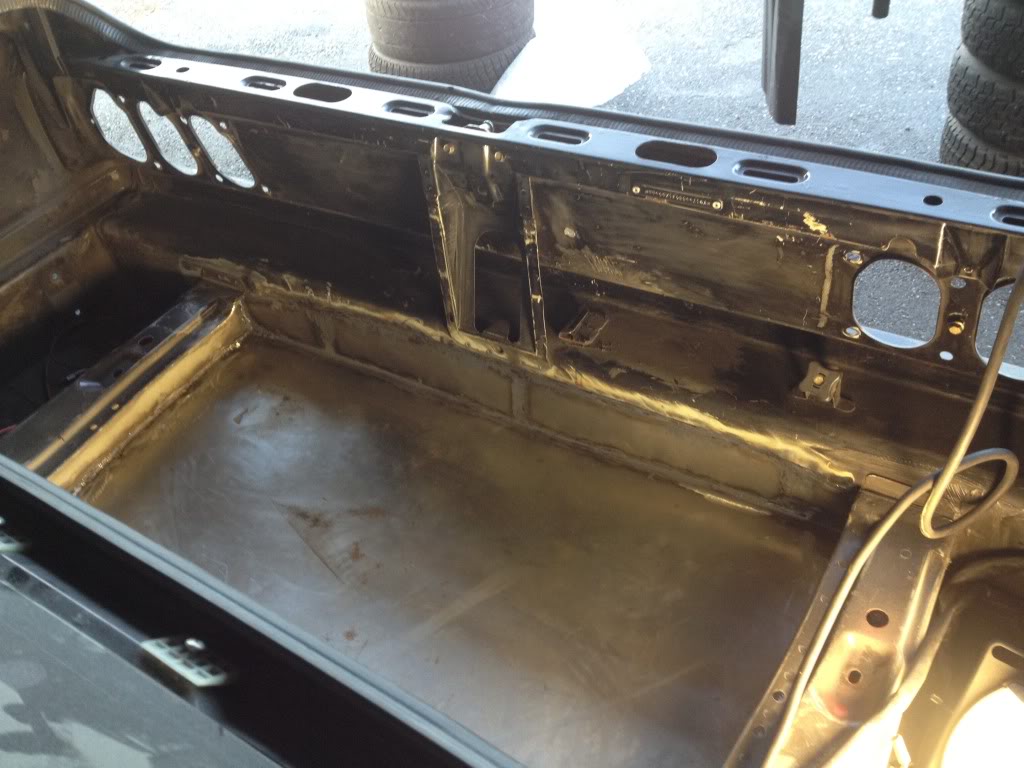

Nytt gulv:
http://forum.vccn.no/img-dump/2012/03/671.jpg
http://forum.vccn.no/img-dump/2012/03/672.jpg
http://forum.vccn.no/img-dump/2012/03/673.jpg
Skjermer og mellomplate mattet ned

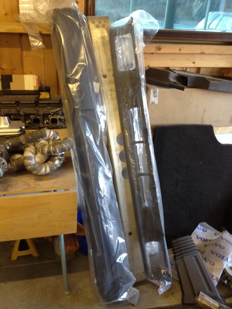

Ny fangerplastikk fra Volvo og ny frontleppa, har skjært ut hull til grøftelysene og mattet den ned
http://forum.vccn.no/img-dump/2012/03/675.jpg
Satt på fangeren igjen

Reservehjulsbrønnen borte!!
http://forum.vccn.no/img-dump/2012/03/677.jpg
Det såg jo ut som det blei veldig bra baki bagasjen no:D
Blir det godkjenning med fuel cell?:)
Tror det kan bli greit, skal lage noen aluminiumplater med diamantmønster i å lage det litt tøft baki der, med en gang jeg får lakka alt så kommer det til å bli mye bilder og mye som skjer her :)
