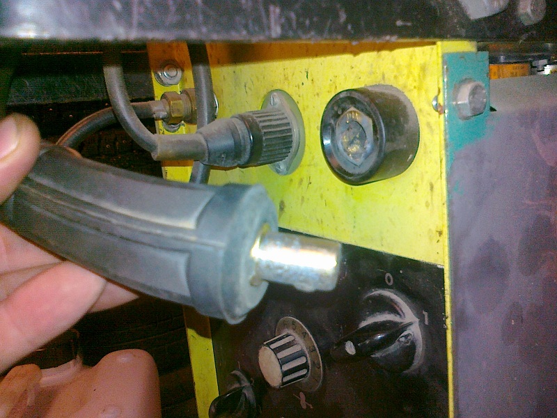

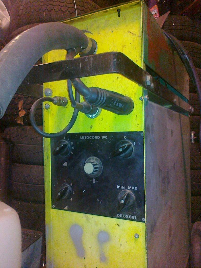

Har fått igang sveiseapparatet og. Og som den dyktige sveiseapparatmekanikeren jeg er så kan jeg fortelle hva som var feil å.... Eller ikke :/ hehe
Uten at jeg vet det, så kan jeg tippe at det er koblinga til strømmen? Det var i hvertfall en diger feit pinne som hadde litt shit och møkk på seg.
Pussa rein denne og tok av gassdysa og pussa reint inni der og selve tråddysa. Satte sammen alt og apparatet funka.
Om det var det som gjorde susen vet jeg ikke, men jeg liker å tro det. Hehe.
Det er stormgammalt apparat :) Men det gjør jobben. Så da er jeg fornøyd
http://forum.vccn.no/img-dump/2012/07/1584.jpg

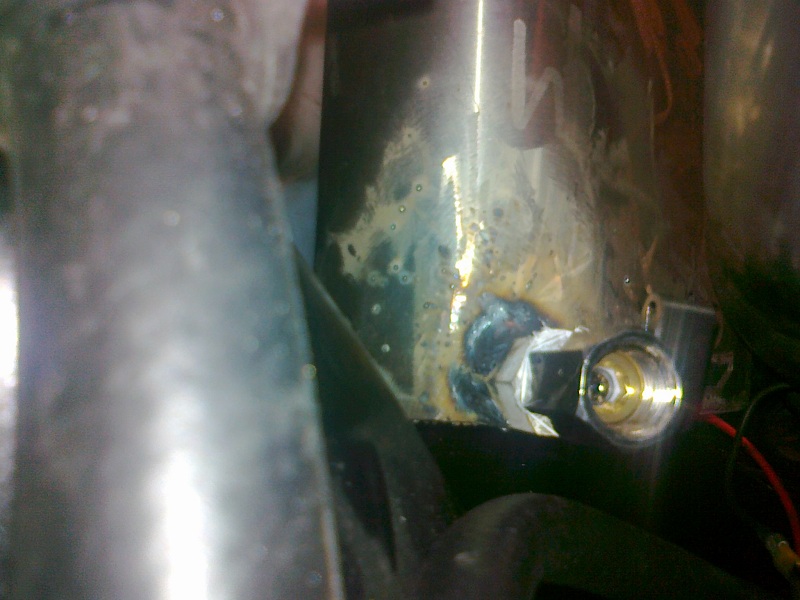

Har prøvd å sveise fast 3 muttere men det har vært lekkasje i sveisen en eller annen stand hver gang. Og det har ikke hjulpet å punktsveise der man så lekkasjen.
Så det endte opp med at jeg kappa vekk shiten og får kjøpe ny mutter i mårra og gjøre en heltemodig innsats og prøve en gang til. Ellers blir det ingen tappekran med det første.
Da er det bare å ønske meg selv lykke til i mårra, og håper at ting går litt likere da :D Har ikke fått gjort en shit i dag. hehe. kun klundra med den tanken

ikke alltid like lett å få det tett. prøv med ørlitt mer ampére så du får mer gjennombrenning. Da flyter det litt bedre sammen isteden for bare å legge seg utenpå :)

Prøv å sveis den i halvsirkler med mye volt, også legger du på godt overlapp på start og stoppene dine.
Hørtes ikke dumt ut det :)
Jeg kjøpte også en lenger mutter som jeg kan kappe etterpå. Da er det i hvertfall litt mere som tar unna varme.

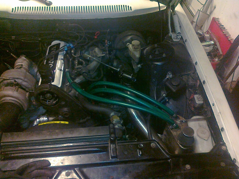

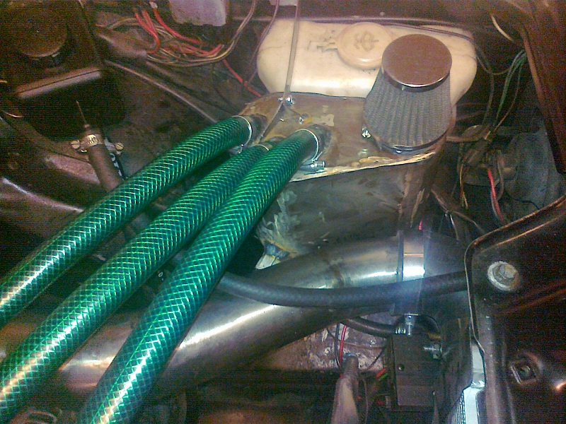

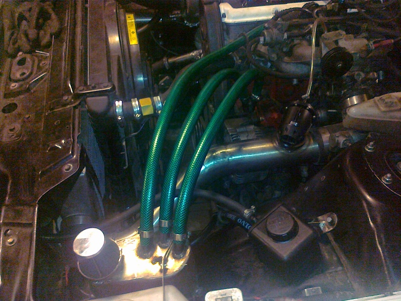

Catchtanken er ferdig og alt av slanger er tilkoblet. Hærlige grønne slanger :D

Noen bilder fra dagens økt
M3'n til venstre. litt høydeforskjell gitt

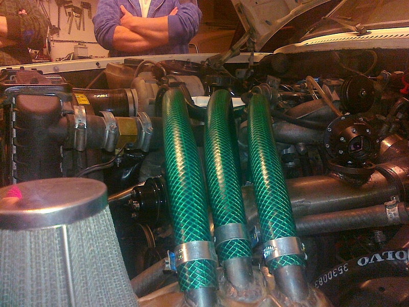

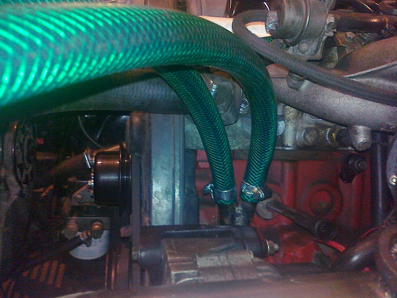

Slangegata mi :D Hehe
http://forum.vccn.no/img-dump/2012/07/1820.jpg

Kuleventilen på catchtanken
http://forum.vccn.no/img-dump/2012/07/1825.jpg
http://forum.vccn.no/img-dump/2012/07/1826.jpg

Liker avluftinga :D
Sku ikke ha laget avlufting i fra toppen når du først er i gang? :)

Vanlig gardenahageslanger du har? Åssen liker de kombinasjon av varme og olje?
