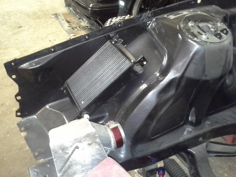

och så fikk jeg faktisk montert oljekjøleren! og tilpassa ei kjølevifte på oljekjøleren såklart!
http://forum.vccn.no/img-dump/2013/08/1619.jpg
Har fulgt med dette siden du begynte denne tråden, og begynner å nærme deg enden nå :D
Rå bil og ikke minst motor!

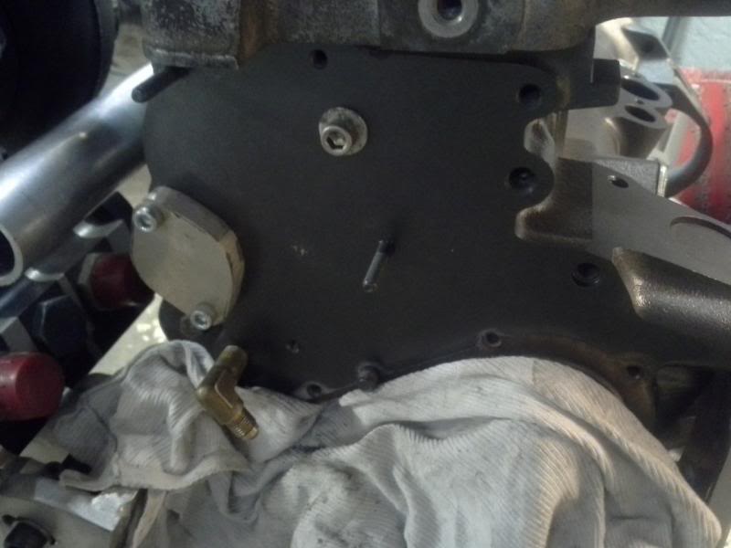

funderer litt på hvordan jeg skal tette kanalen som går ifra toppen av vannpumpa? så vidt jeg vet går den kun til termostaten?
i så fall tror jeg at jeg lager en alu plugg med litt trang klaring + loctite og kakker inn i hullet i senter av termostaten
Jeg bruker en M22x1.5 gjengetapp og skrur inn en plugg etterpå :)

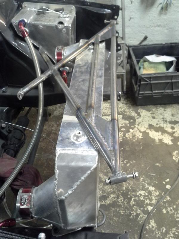

Har sveisa ferdig tårnstaget så det er klart til pulverlakk.

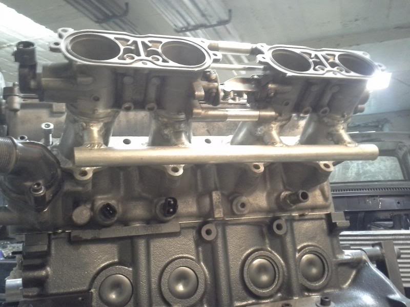

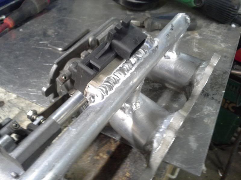

Har laga en vakum "rail" til innsuget så jeg får henta vakum fra alle 4 sylindrene til Map sensor! Skal skaffe sensoren å lage en festebraket til den på railn tenkte jeg :)
http://forum.vccn.no/img-dump/2013/09/57.jpg

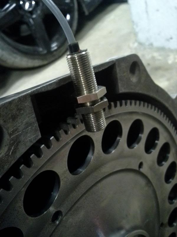

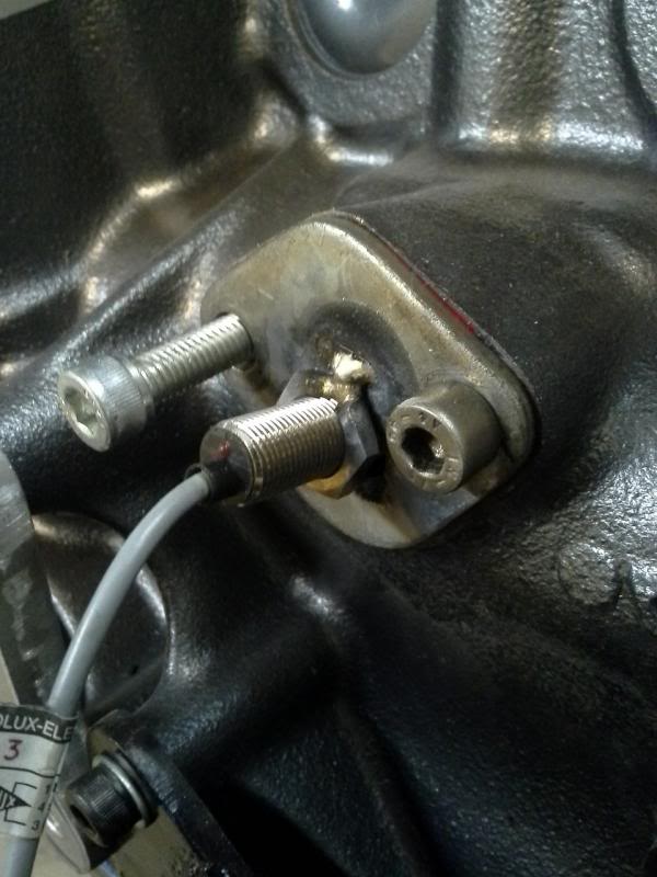

og så har jeg begynt å kikke på svinghjulsføler, hadde en plan med en føler og div braket osv, helt til jeg fikk denne:
http://forum.vccn.no/img-dump/2013/09/58.jpg
borr hull, gjeng opp til riktig dim og skru den ned + sett mutter :)

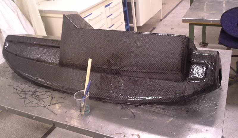

Dashbordet begynner å bli bra, gjenstår et par mellomslipinger / lag med epoxy nå så er det vel bra! (får å få bort de siste skrokkene)
http://forum.vccn.no/img-dump/2013/09/461.jpg
Brakket / vakumrail til MAP sensor er ferdig!
http://forum.vccn.no/img-dump/2013/09/462.jpg
følte jeg måtte forsterke tårnstaget litt så jeg sveisa på et ekstra rør :P
http://forum.vccn.no/img-dump/2013/09/463.jpg
Ser bra ut som vanlig :)
Ser ekstremt bra ut:)Spent på finishen på dashen etter klarlakk, rekner med du har hatt nåken timar med sliping no?:p
heldigvis er det ikke jeg som sliper :P "karbon-experten" gjør det, kjekt med kompiser som kan sånt :)
Det blir vel ikke klarlakk tror jeg, men et lag med epoxy iblandet litt svart farge får å tone ned karbon looken litt! å om finishen ikke blir bra nok så bli dashn flokket..

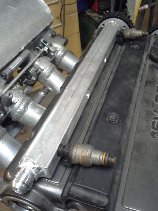

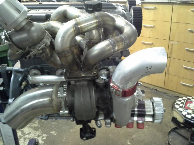

laga fuel rail i dag, samt nesten ferdig med å lage dyseholderne til innsuget å!
An 10 i endene, og rail fra Ross machining.
http://forum.vccn.no/img-dump/2013/09/1129.jpg

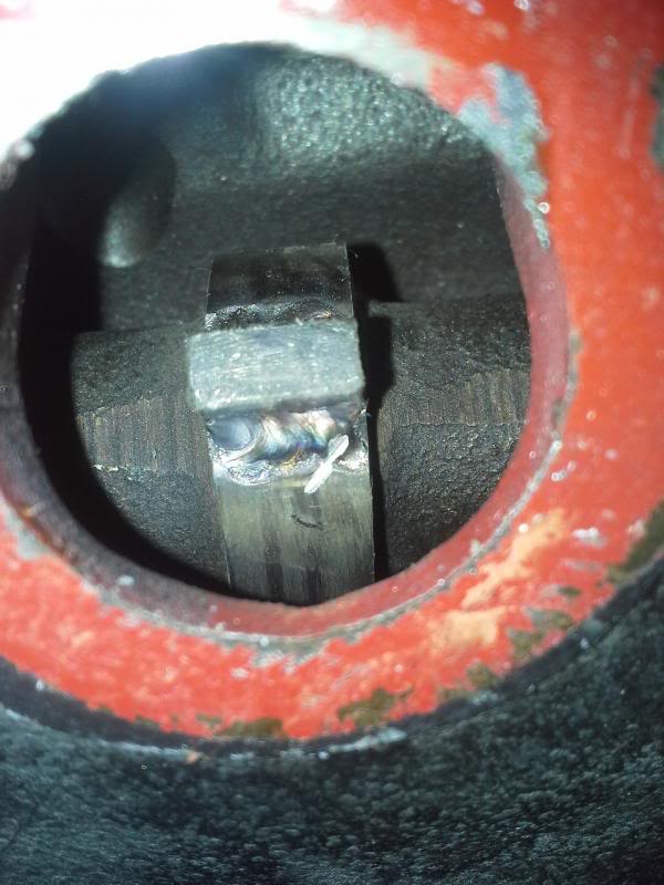

Siste nytt: :)
http://forum.vccn.no/img-dump/2013/10/1629.jpg
http://forum.vccn.no/img-dump/2013/10/1630.jpg
Mutteren pungta jeg på bare får å teste litt, ser jo at den er alt annet en sveisbar ;P mye rart som skjedde når jeg sveisa i den gitt!

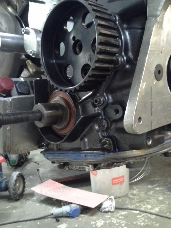

Endelig fått simringene foran og tetta den dær å!
http://forum.vccn.no/img-dump/2013/10/1631.jpg

Genial plass til sensoren... Rått! Stå på!
hehe,, den har jeg ikke tenkt på, tøft. Muligens korte litt ned på tykkelsen om sprute kødder litt. Deilig gren du har :D
takker så mye! er ganske fornøyd med grenrøret selv :) håper det funker så bra som det ser ut ;P
"knasten" er laget av 4mm plate så jeg håper ikke det blir for tykt? skal sjekke det ut og om det er får tykt så er det fort gjort å fikse på det enda! den knasten hær skal jo kun brukes får å synke nira med motoren (så nira vet hvilken takt motoren er på)
Måtte jo bruke akselen til noe! vurderte å fjærne den, men da blir det vanskeligere å få til ei fornuftig reg-reim. samt at oljekanalene må plugges..
