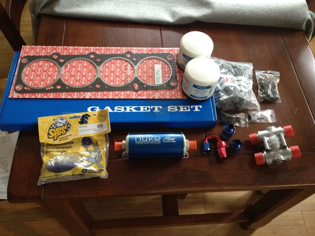

Ser bildet ble litt rart, prøvde å laste opp direkte fra iphonen.. Er hvertfall olje termostat, pakningssett bunndel, el ring skjærekant topppakning, nuke fuel filter, bolter til topp, svinghjul og trykkplate, poly foringer til dynamoen, klips til nuke fuel railen, an12 nipler til olje retur + div.
Blir enten en turbonetics e46 f1 eller en comp billet turbo
Her er bilde av deler jeg henta idag:
http://forum.vccn.no/img-dump/2012/02/1415.jpg
Fikk feil termostat da, fikk AN-12 når jeg skulle ha AN-10, så den kommer ikke før om ett par uker.

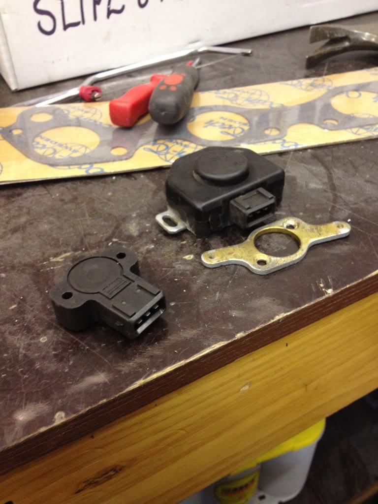

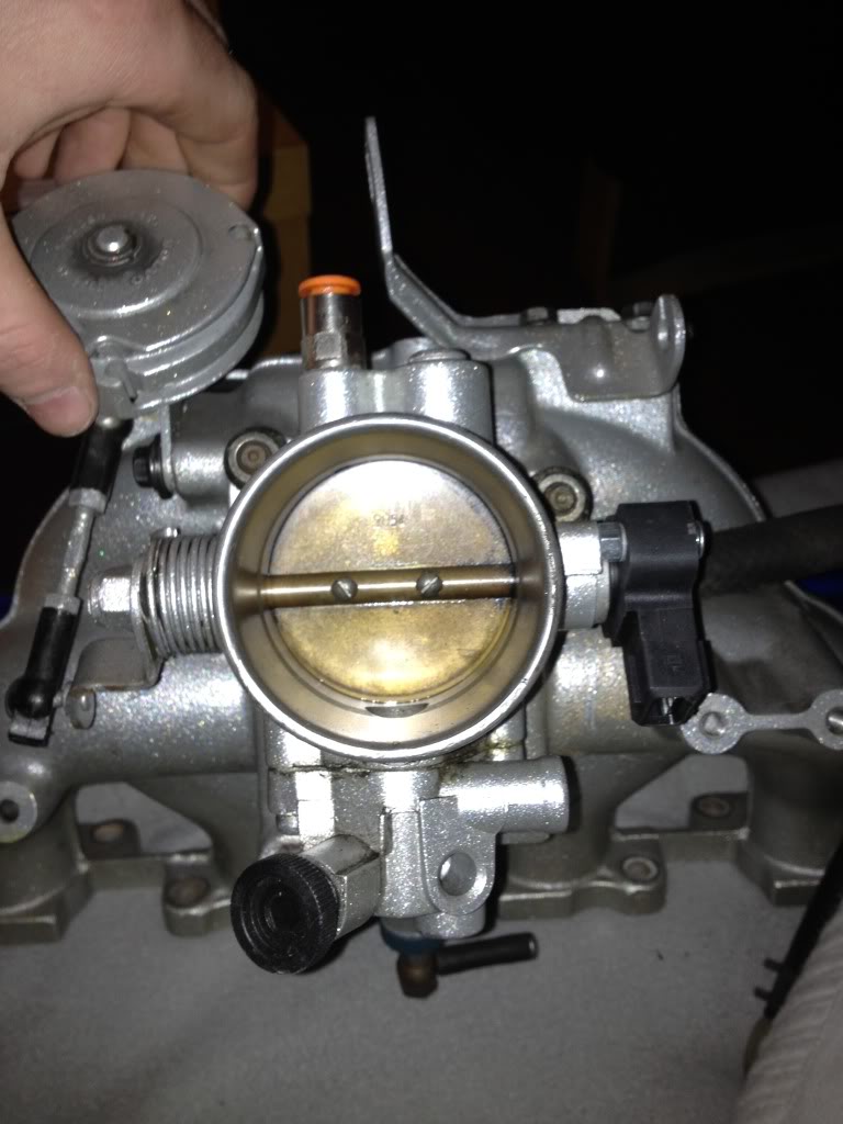

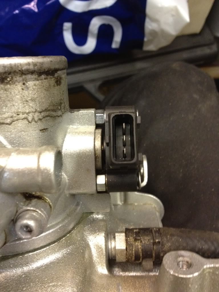

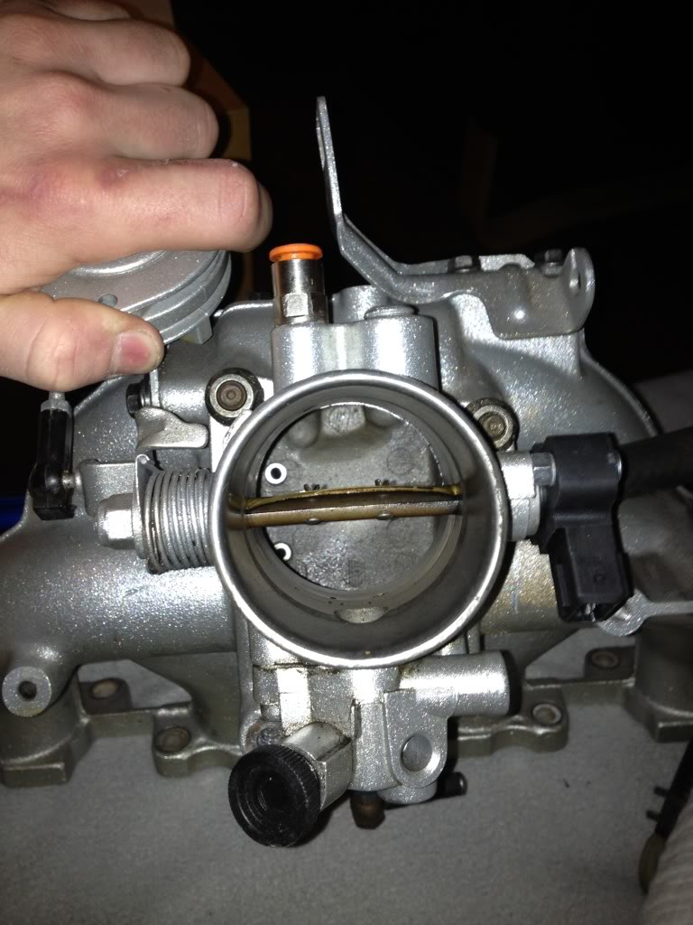

KMS vs LH2.4 (med brakett) TPS, ikke helt likt men fikk den på plass med litt mods.
http://forum.vccn.no/img-dump/2012/03/48.jpg

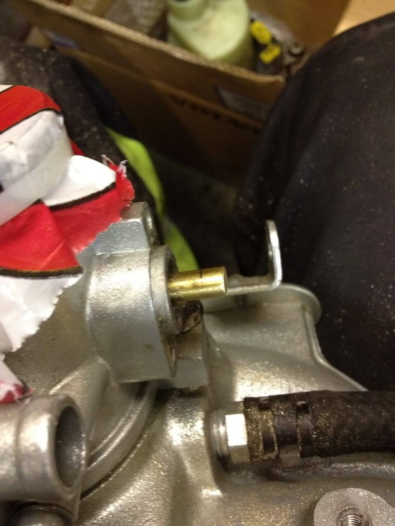

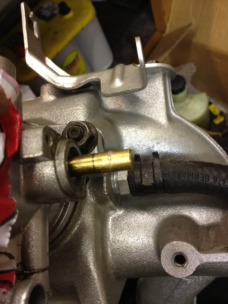

Måtte korte inn "akselen" litt
http://forum.vccn.no/img-dump/2012/03/49.jpg
http://forum.vccn.no/img-dump/2012/03/50.jpg

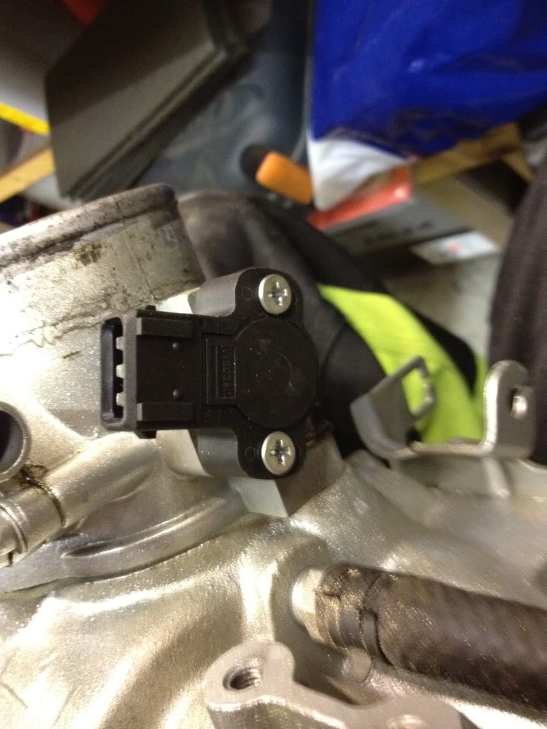

Kunne skru TPS'en rett i hullene til braketten til den orginale TPS'en, håper det funker.
http://forum.vccn.no/img-dump/2012/03/51.jpg
http://forum.vccn.no/img-dump/2012/03/52.jpg

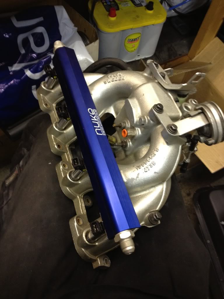

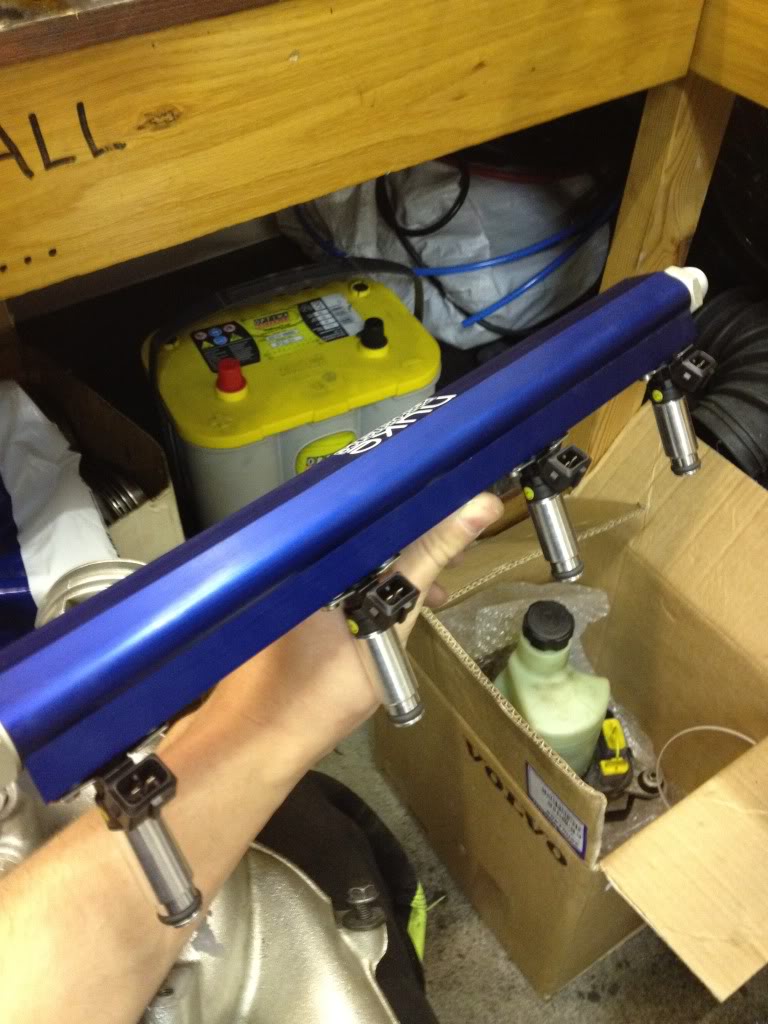

Fått klipsene til dysene fra Nuke, (de manglet da jeg fikk railen) så da fikk jeg montert sammen den med dyser og montert på innsuget, ble fint det.
Blendet igjen kaldstartdysa.
http://forum.vccn.no/img-dump/2012/03/53.jpg
Skal ikke fuel railen festes til innsuget som på den orginale på ett vis?
http://forum.vccn.no/img-dump/2012/03/54.jpg

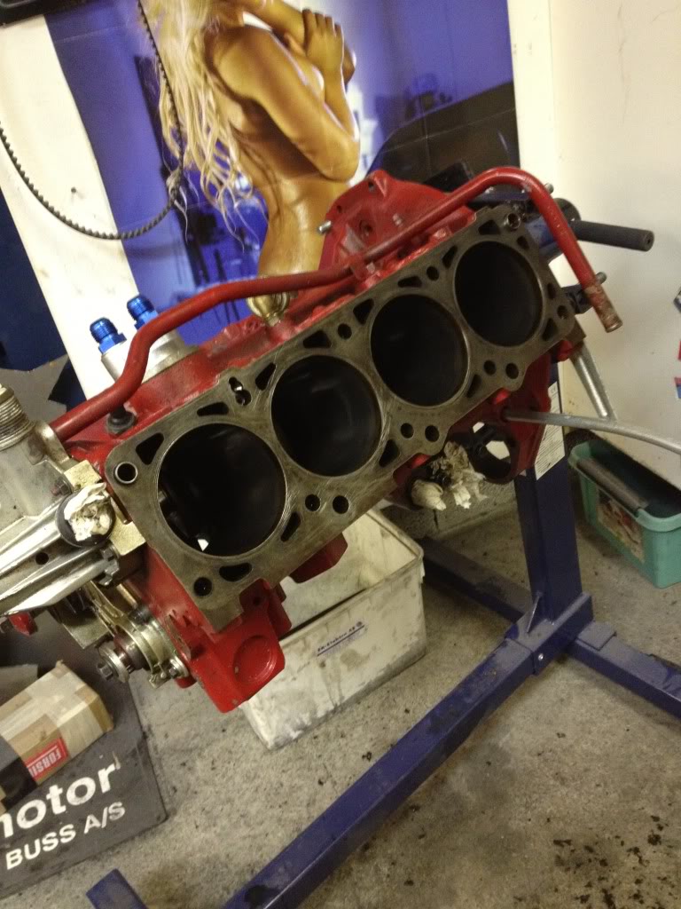

Fått skrapt vekk restene av skjærekant pakninga

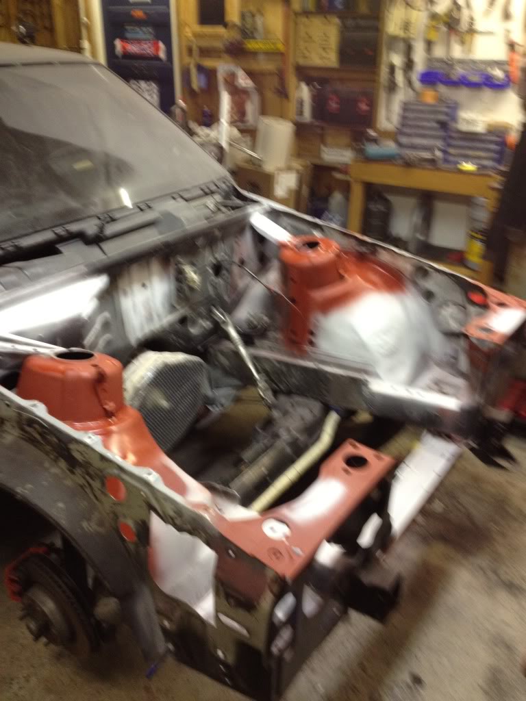

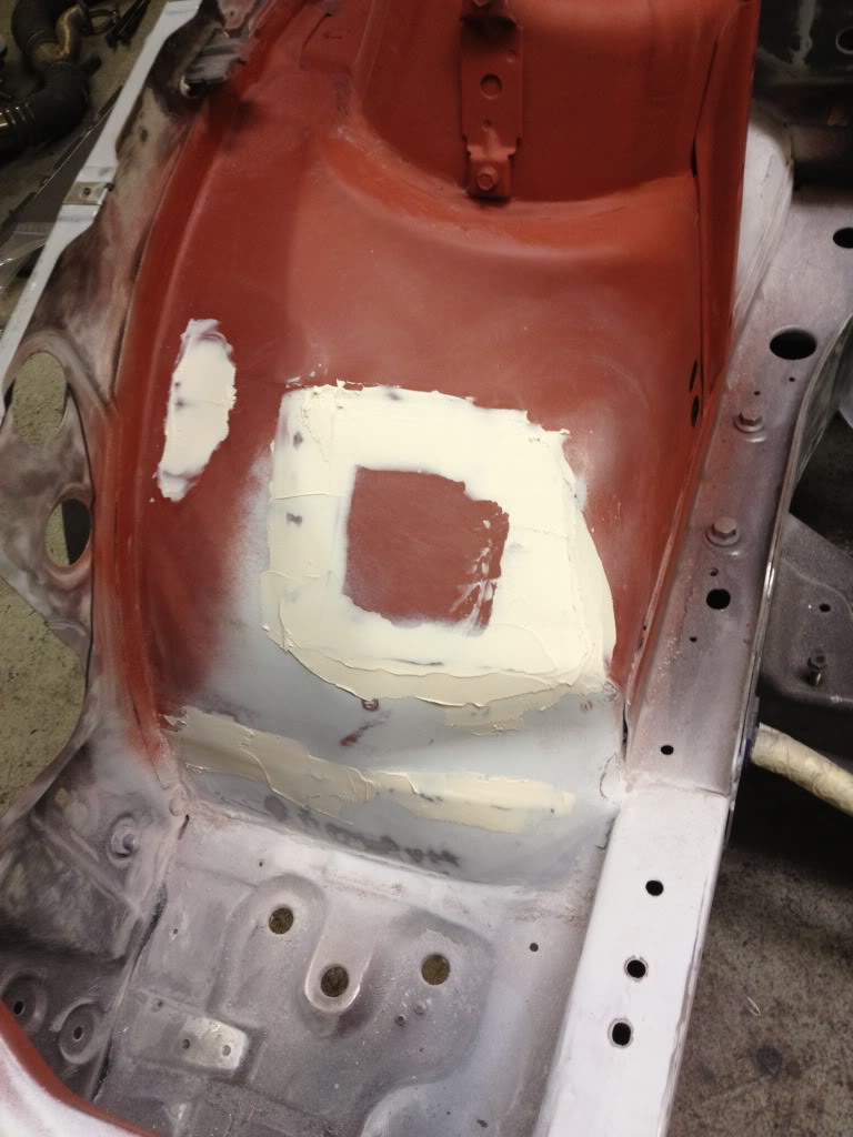

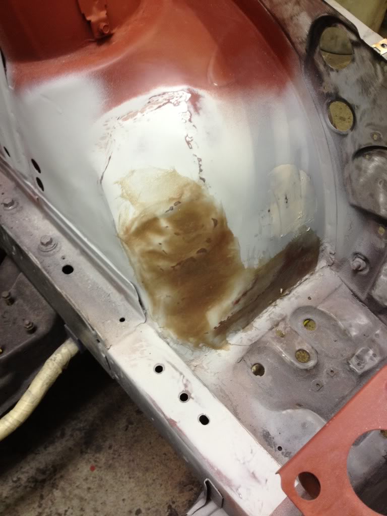

Litt grunning og litt fyller
http://forum.vccn.no/img-dump/2012/03/56.jpg
Begynt sparkling, glassfiber sparkel på det værste
http://forum.vccn.no/img-dump/2012/03/57.jpg
Og fin sparkel ellers, kommer flere bilder når du kan se resultater
http://forum.vccn.no/img-dump/2012/03/58.jpg
Sitat:
Opprinnelig postet av
Frigstad
Har du prøvd å vri opp spjellet? Hvis det åpner seg 90 grader så er det gulle godt :)
Hvis ikke må du lage brakett til TPS'n
Nå ble jeg så nyskjerrig at jeg må løpe ned med en gang å sjekke! Mener jeg testet det, men skal ned å se igjen!
Det må vel være mer enn bra nok :D mangler noen mm på 90 grader, men det tror jeg ikke har noen verdens ting å si.
Tøft :)
Hvor kommer TPS'n fra?
Håper det funker, ja spjeldet åpner faktisk en liten grad for mye der, bildet lyver litt også siden det ble tatt litt på skrå.
TPS kommer fra KMS og hører til sprutet :)
Den går for mye ja :) Men da blir det helt snadder når du tråkker på pedalen :)
Jeg ble litt imponert over at den passa rett i hullene.
Hehe ja, den skal være nærmest bolt-on til B230. Eneste var at jeg måtte kappe av akselen litt som vist på bildene, og hadde ikke noen skruer som var lange nok med riktige gjenger. Men hadde noen grov gjengede som jeg satt inn, med locktite på. Kjenner at den sitter dønn på plass. Er jo ikke mye belastning der, bare åpne/lukke spjeldet. Eneste er vibrasjoner da, men tror det skal holde.
