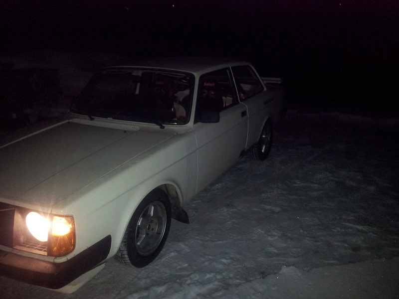

Innat etter en prøvetur
http://forum.vccn.no/img-dump/2013/02/48.jpg
Og den gikk som det skulle?
Alt på plass og tenner på rette måten?
Lite kjøring og mye panseret oppe på deg idag? :p
Jada. Dagen starta brukbart egentlig :)

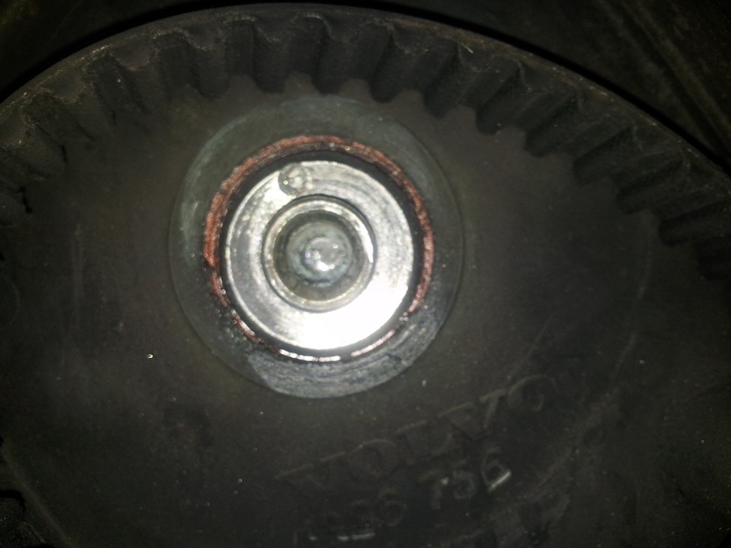

Ble tauet inn i depo og fikk se at bolten og kila som holder kamdrevet på plass var borte :( Den hadde rett og slett røket rett av.
Hvordan det har skjedd har jeg ingen anelse om. Motoren gikk lett og ledig helt til dette skjedde, så hvis noen har noen teorier om hvorfor er bare å fyre løs.
Om det har skjedd noe slik at kammen kan ha låst/kilt seg vet jeg ikke. Har ikke fått tatt opp å sett enda.
Ett annet problem er å få ut den knekte bolten og den knekte kila :/
Hvis jeg ikke får ut bolten og kila så er alternativet enten å parkere bilen og den stå til våren og vente på en veldig god løsning, evt sette i VX3 og dra i benken å mappe opp igjen motor, eller å kjøpe ny KG2T og putte i og kjøre videre.

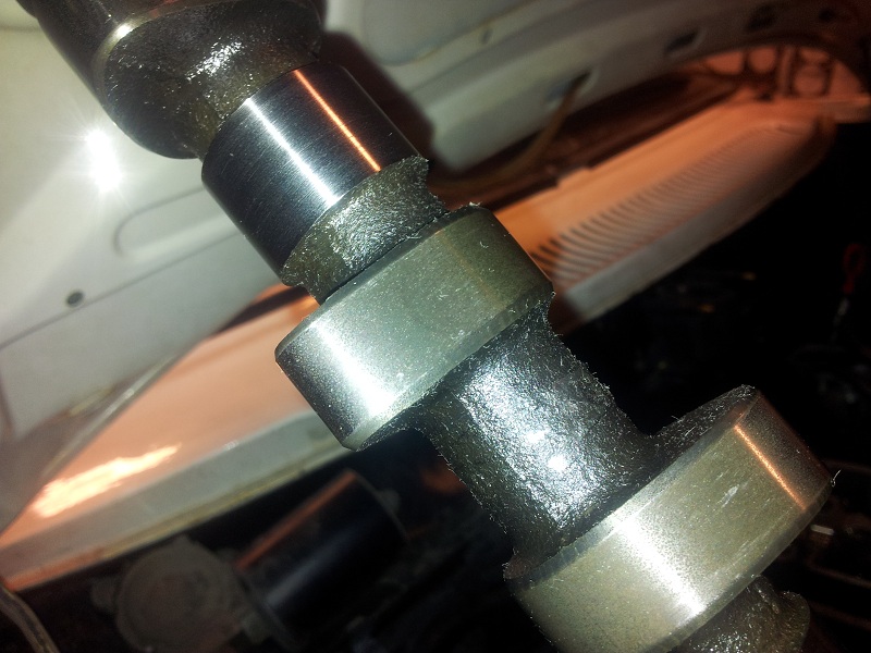

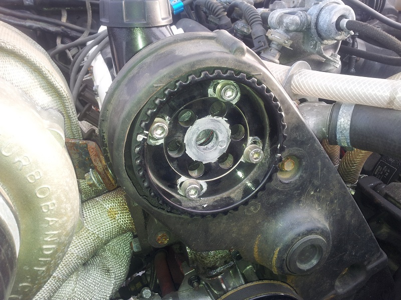

Her er kamdrevet helt løst og på tur ut.
http://forum.vccn.no/img-dump/2013/02/98.jpg
http://forum.vccn.no/img-dump/2013/02/99.jpg
http://forum.vccn.no/img-dump/2013/02/100.jpg
Drevet har også gått og glagt mot kammen, så det har blitt ett lite søkk. Håper det kanskje går an å dreie ned 0.5mm eller noe sånt for å få den plan igjen.

Jøss! Kjipe greier :/
Førstegenerasjonspassat? Den gamle? Må få noen flere bilder av den! Kompisen min som satt på hadde en slik, blei helt våt i buksa han :p
Har bolten vært litt løs kanskje så det har blitt bevegelse og dermed knekt?!?
Er jo veldig spesielt at den plutselig knekker sånn da... Må nesten være som Strandstuen sier at den har vært litt for løs...
No peil på åssen det har gått med ventiler?
skal vel ikke være noe problem med ventilene på 8 ventiler'n?
Kan jo være det, men samtidig litt rart. For da skulle kanskje bolten bare å skrudd seg ut og blitt borte samtidig som kila hadde knekt?
Nå sitter bolten igjen i kammen.

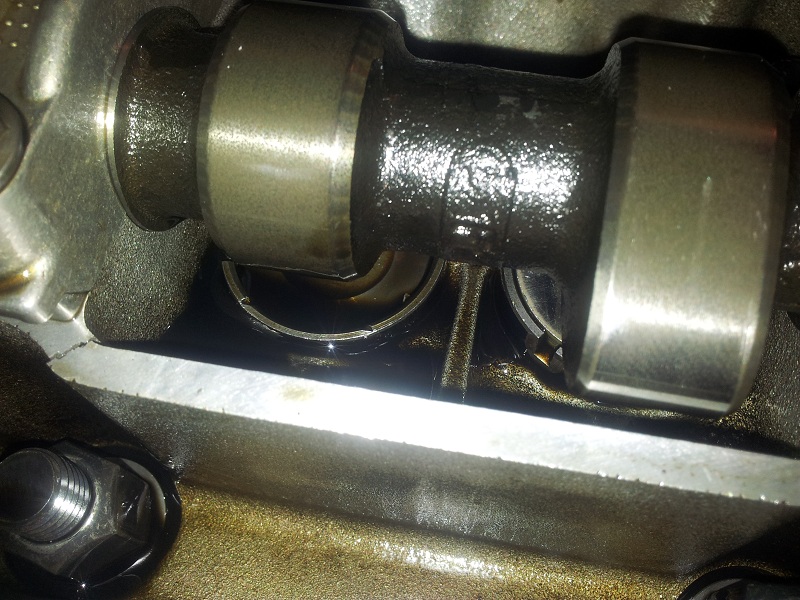

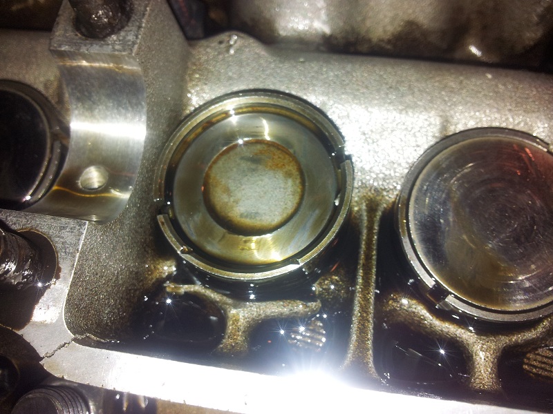

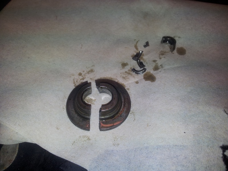

Det som forårsaket at kila og bolten røk av var at en shims har hoppet ut av trykkeren sin. Da har kammen låst seg og ting har røket :(
Noen som vet hvordan det kan skje?
Det har i tillegg skjedd litt under trykkeren. Den øverste skåla som er på ventilfjøra var sprukket og den ene ventillåsen var knust.
I hvilken rekkefølge ting har skjedd vet jeg ikke. Det jeg vet er at det plutselig ble litt mere jobb enn å bare levere og få fikset kammen og kamdrevet.
Jeg er spent på hvordan den innsugsventilen på 3'ern ser ut, og om den har vært nede i stempelet og skutt opp i ventilsetet for å ødelegge det også.
Skal prøve å få tatt av toppen i mårra for å sjekke resten.

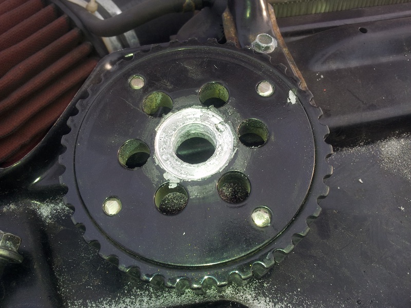

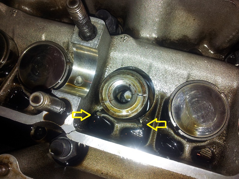

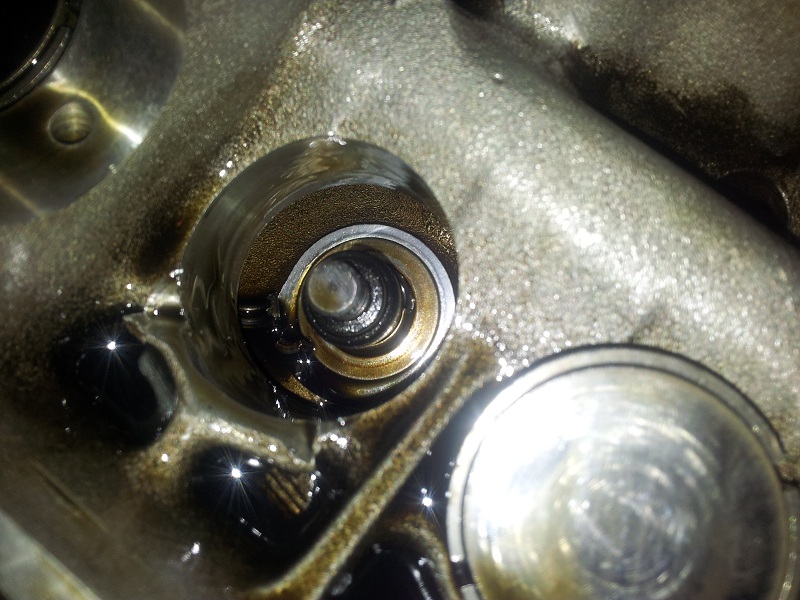

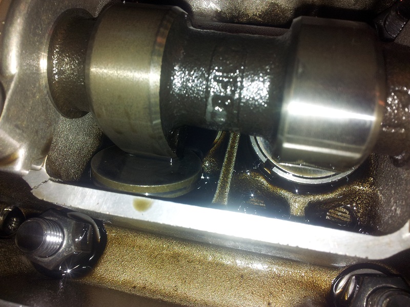

Og se på bilde nr 3. Der er jaggu meg selve godset i toppen sprukket også :(
Var en kompis som så det på bildet nå, så jeg må sjekke hvor langt ned den sprekken går. I værste fall er toppen bare å kaste :(
Og bilde 11 konstanterer vel at toppen kanskje bare er å kaste. Jaja..

Her ser'n den ene shimsen ikke ligger der den skal.

Øverste skåla som holder ventilfjøra har sprekt + at godset rundt ventiltrykkeren har sprekt.

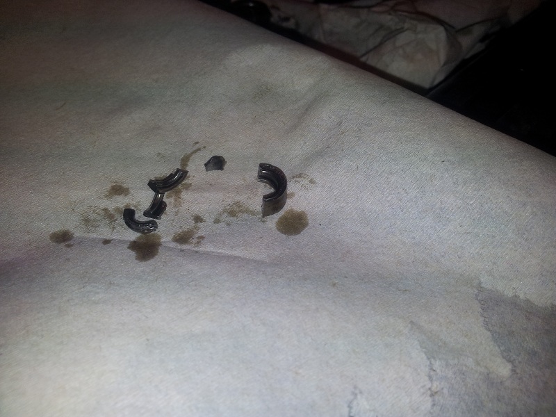

Her nedi ligger det biter av ventillåsen.

Var det gjort mye med den toppen? Er en sprekk mot kamoverfall 4 der og.
Ser ut som du har kommet billig fra det der alt i alt om det er alt som er av skader. Oppe å går igjen denne før vi veit ordet av det?
Kjett med sprekk i toppen :/ skal alltid ha så flaks på treff du :p kjør på med 16v! ;)
Så detta. Også er det ødelagt gods ved ventiltrykkeren.
