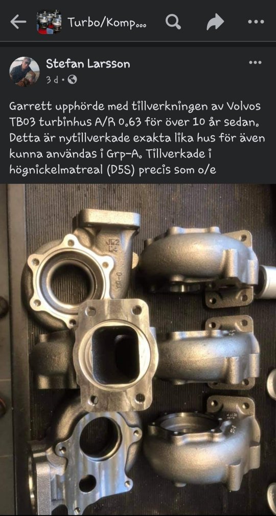

Kom over dette på ei svensk turbo kjøp/salg side på Facebook. Muligens det kan være av interesse for nokon? http://forum.vccn.no/img-dump/2021/09/32.jpg
Sent fra min SM-A530F via Tapatalk
I relasjon til delene Pipen delte over her. Om det er enklere å kjöpe deler og sende til svensk adresse, så kan jeg kanskje hjelpe da jeg er bosatt i Sundsvall:D

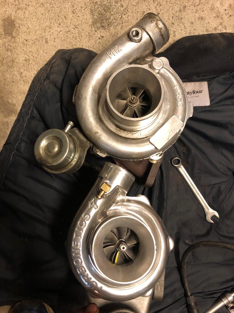

Då vart det turbohandel, kjøpte Turbonetics Super 60 av Hansi her på forumet:) Pakken kom i posten på torsdag, må sei det var spennande å opne pakka, veldig fornøgd og det blir spennande å få testkøyra bilen med den turboen;)
Har no montert den i bilen;)
http://forum.vccn.no/img-dump/2021/09/48.jpg
Har att å montere eksos, kjøpte 3 toms JT eksos som skal monterast i same slengen, så har litt tilpasning att før eksosen er klar:)
Må sei at eg vart overraska over kor smekker og lite plasskrevjande denne turboneticsen er samanlikna med eBay/Kina turboen.

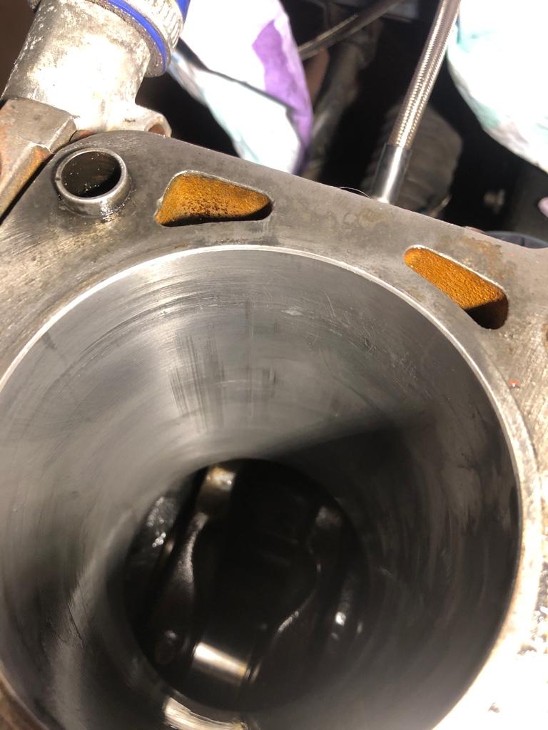

Det såg ikkje så veldig gale ut herfrå, men når eg fekk ut stempelet såg det slik ut.
http://forum.vccn.no/img-dump/2021/10/12.jpg
Så eg måtte berre brette opp armane og starte med skru og hone jobben, eg var veldig spent på om sylindaren hadde klart seg?
http://forum.vccn.no/img-dump/2021/10/13.jpg
det såg ut til å ha gått nokolunde bra;)

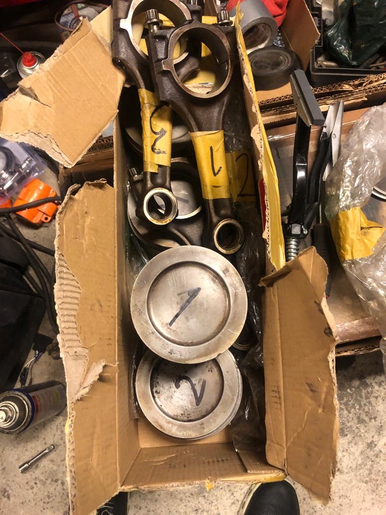

Så var det berre att å få tak i deler, kom over 4stk FT stempel inkl råder til ein overkommeleg pris og kjøpte dei.
http://forum.vccn.no/img-dump/2021/10/14.jpg
Desse måtte jo sjølvsagt dreiast frå ca 68x4,5mm til Batland spec 76x4,5mm;)

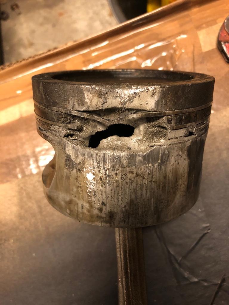

Etter meir prøvekøyring så ser eg at ved pådrag at AFR blir feit og fin ca 10,5, men når eg holdt full gass så starta AFR og stige mot 13.
Når stempelet smelta køyrde eg på svingete veg og hadde meir enn nok med å på vegen;)
Så motoren har nok fått mager blanding uten at eg fekk det med meg……
Nåla er no slipt meir og eg køyrer på 0,6bar, er veldig fornøgd no.
Trykket skal aukast etterkvart;)
Men det eg merka straks etter montering av nytt(brukt) stempel og fjærer er at trykket i veivhuset er blitt mykje mindre, sjølv på tomgang, så det har vært ein lekkasje forbi dei gamle fjærene.
Så konklusjonen her er at det er mager blanding kombinert med «slappe» stempelfjærer som er årsaka til havariet.
No er iallefall bilen oppe og går før vinteren , Turbonetics Super 60 kan anbefalast på det sterkaste;)

Her ett stempel som har fått smake høy AFR og ergo kjent på, tenningsbank.
Begge stemplene er gamle, velbrukte, originale Cosworth stempler, men det til venstre ble dreiet ned til å gi lavkomp. og fikk smake 3 BAR (45 psi) ladetrykk i en Volvo B194 motor.
Sylindrene i den borrede B19 blokken (88,9 mm- 90,8 mm) med custom råder sprakk, men som vi ser er stempelet fremdeles godt som nytt p.g.a. lavt kompresjonsforhold. :)

I Know the two important point is : 1: the low compression ratio 2: the ignition
1: Because of the 86mm stroke , the CR is very too high so i think of several solutions:
-penta piston machine to 76mm*5mm + one head gasket + 530head : CR 8.7
-penta piston machine to 76x5mm + 2 head gaskets + 530 head: CR 7.8 ( in the original r sport kit turbo Volvo install 2 head gaskets for the b21AT and B23AT to decrease the CR) do you think it's a good idea?
-B230K piston machine -3mm +1head gasket + 530 head : CR 7.8 ( but i have to buy four b230K pistons and reduce it -3mm) the b230K piston have a realy big dish/combustion chamber( 68mm x 13mm if i have the correct information)
-B230K piston machine -3mm +2head gaskets + 530 head : CR 7.3
-any other solution I will listen :)

Du bør vurdere å slipe materiale ut av forbrenningkamrene i toppen for å øke volummet og gjøre utformingen mer turbovennlig. Disse forbrenningskamrene ble designet på tidlig 1970 tallet og ergo IKKE for en turboladet motor. Volvo selv har gjort ingen endringer på denne utformingen så det er opp til den enkelte eier å forbedre situasjonen.
Å bruke 2 stk toppakninger er en nødløsning som jeg i utgangspunktet vil fraråde på det sterkeste. Da er det bedre å kjøpe seg en spesial laget kobber pakning i korrekt tykkelse. En kobberpakning øker kravene til han som monterer den, men fordelen med en slik pakning er betydelige. Fordelen med doble topp pakninger er fraværende.
Hvis vi deler forslagene dine inn i A, B, C og D så vil jeg anbefale forslag C, men med modifiserte forbrenningskamre i 530 toppen.
Når det gjelder tenning har jeg ett alternativt forslag, ett gammelt, brukt, billig datasprut som du kobler inn "mellom fordeleren og coilen" slik at du kan mappe tenningstidspunktet i 3D.
Det man da gjør er at 103 fordeleren, modifisert eller ikke, gir signal til datasprutet. Så bruker man datasprutet til å manipulere tenningstidspunktet til nøyaktig der motoren har behov for at tennpluggen skal gi gnist. Så lar man datasprutet gi signal til en helt vanlig tradisjonell tenningsmodul som er sterk nok til å styre en vanlig lavohm coil for såkalt elektronisk tenning.
Sluttresultatet er en nærmeste ekstrem "value for money." Den største fordelen er at du kan retardere tenningen på akkurat det turtallet og på det ladetrykket hvor det oppstår tenningsbank. Alle andre steder kan man kjøre med mye fortenning for redusert bensinforbruk.
Når dette er mulig så er ikke NØDVENDIGHETEN for å redusere kompresjonsforholdet til 7,2:1 - 7,5:1 like stort som når man ikke har datasprut til å omgå problemområdet hvor det tenningsbanker mest. Høyere kompresjonsforhold reduserer bensinforbruket.

For the compression ratio part, I have no technical and comprehension problem : first I have already grind/enlarge and smooth the channel , but I haven't touch the chamber so if i grind it like Hensi86 i can make a 59cc chamber :)
THe b230K piston is a good solution of course but if i can use my money on a better ignition and use the penta piston it's better for me
1)So I think: grinding the head "turbo/96mm piston friendly" to 58/60CC, ONE head gasket ( I have a 1.4mm in stock), turn/machine the penta piston (if you think it's not a problem to have 4mm head thickness) :76mmx6mm (27cc): CR 7.4 :) :) :)
and i haven't told you a important information : here in France we still have 98 octane available ( i have choice 98, 95 , 95+10%ethanol , or 15%95+85%ethanol)
