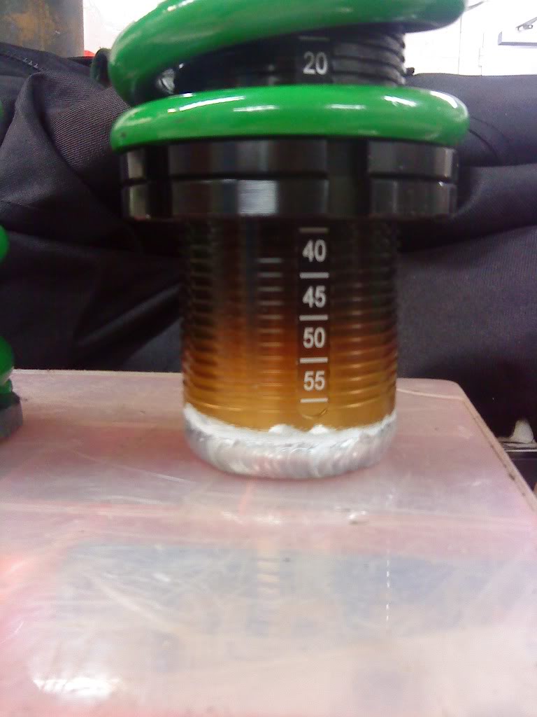

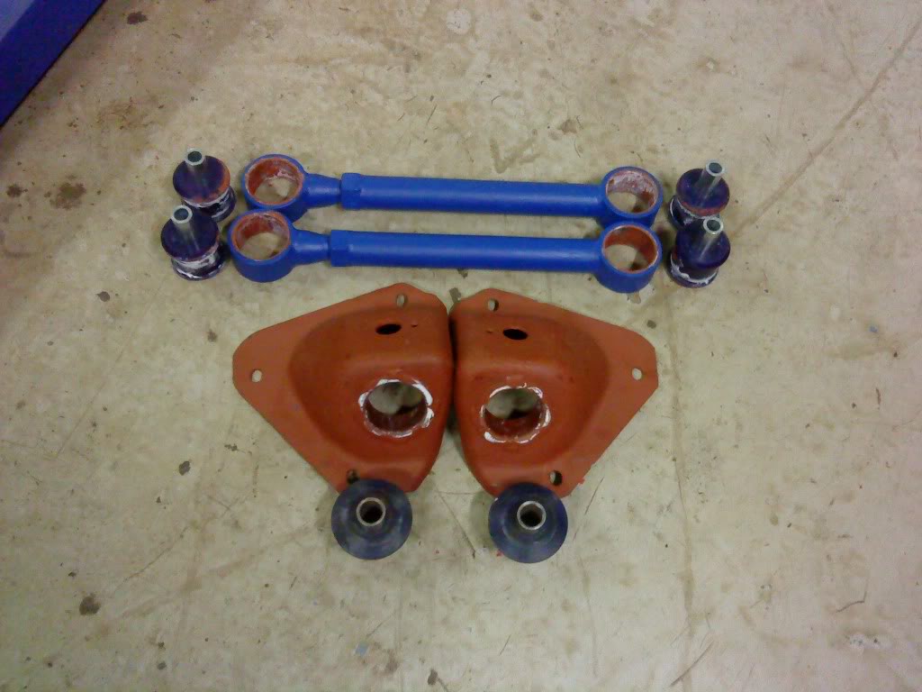

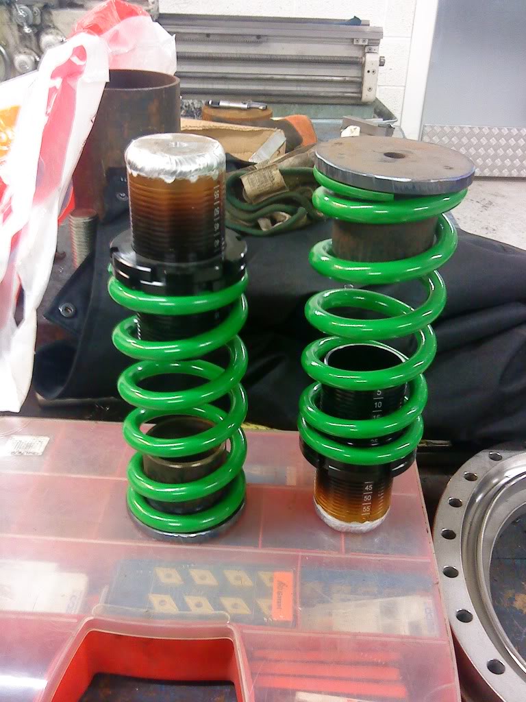

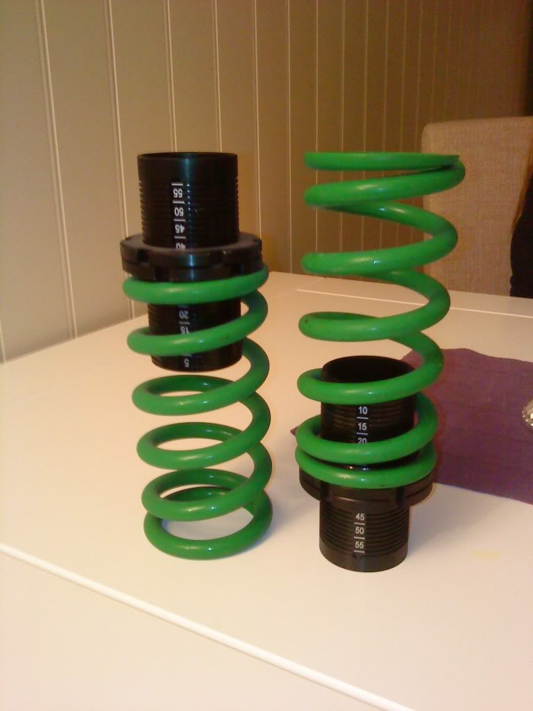

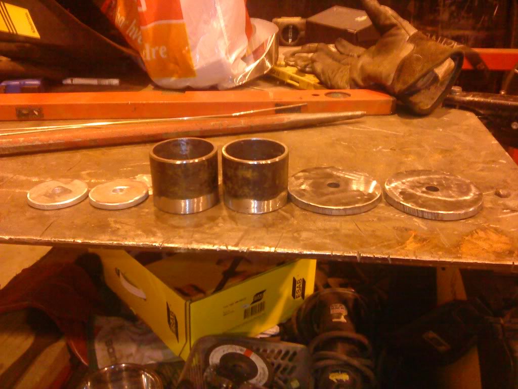

Laga til litt delar til dei justerbare fjørene idag
http://forum.vccn.no/img-dump/2013/01/1328.jpg
Ei rumensk dame på jobben som er vill og sveise har komt igjen fra ferie og fiksa TIG apparatet no!:)Så kan sveise alu igjen..Satsar på og sveise innsuget til Amundsen denna veka då..
Brent ihop delane
http://forum.vccn.no/img-dump/2013/01/1329.jpg
http://forum.vccn.no/img-dump/2013/01/1330.jpg
http://forum.vccn.no/img-dump/2013/01/1331.jpg
Ferdig:)Kjem som sagt ikkje til og køyre med detta her, kun for og få riktig stuk på bilen framover..Blir kansje justerbar fjør isteden for coilovers, men lager nytt med andre deler då:)
http://forum.vccn.no/img-dump/2013/01/1332.jpg
Alulakken/elokseringa fekk ein veldig spesiell farge, men flassa ikkje av..Var litt kult:p
http://forum.vccn.no/img-dump/2013/01/1333.jpg
Edit: Tatt ideen til fjærene fra Exerqtor her på forumet, berre så det er sagt:)

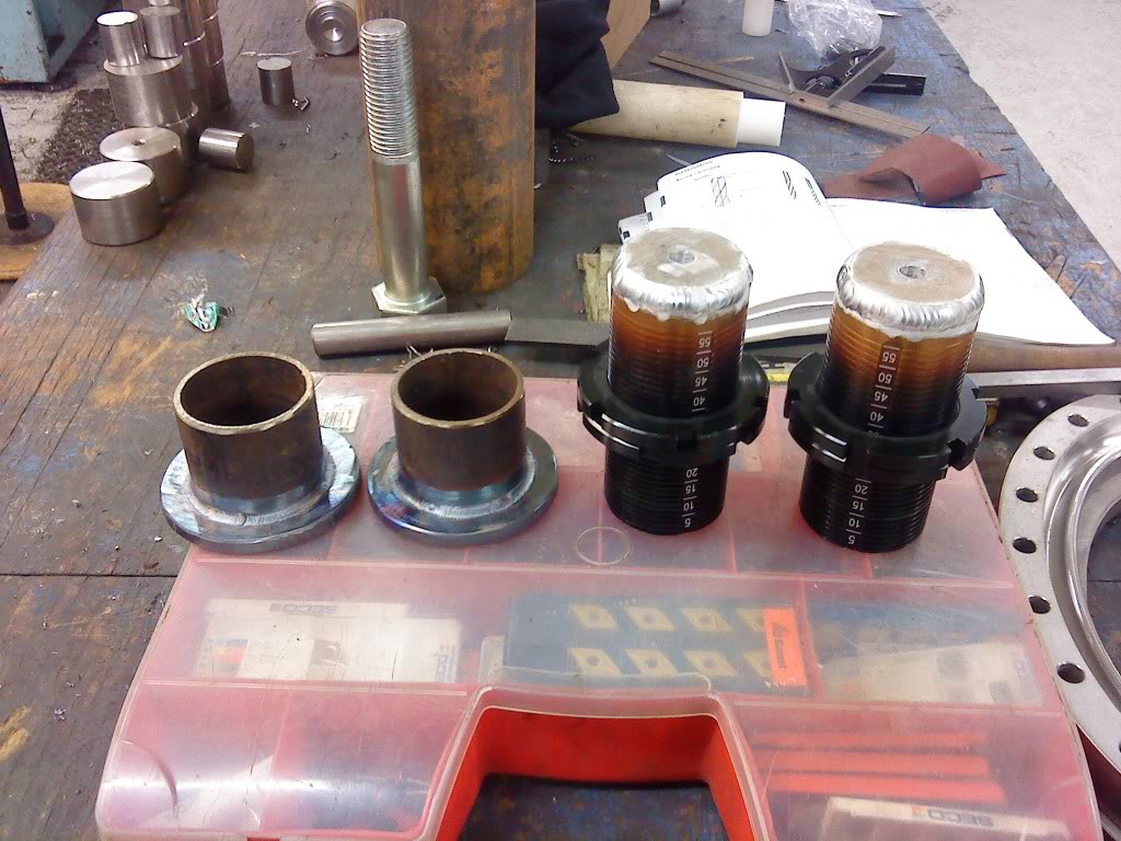

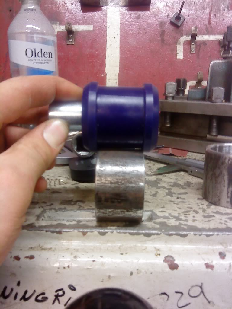

Fått gjort litt idag og:)

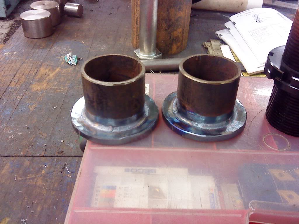

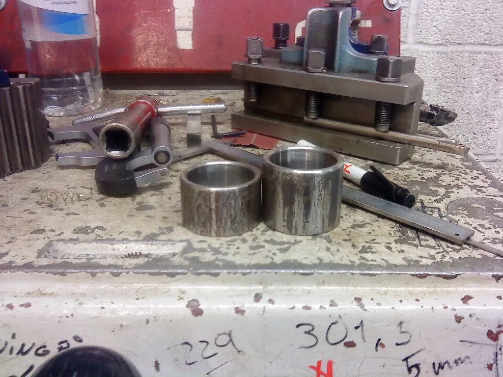

Dreia av skålene på fjærbeina og slipte over siste del av sveisen etterpå
http://forum.vccn.no/img-dump/2013/01/1404.jpg
Dreia av akkurat 10mm på hylsene til wattlinken
http://forum.vccn.no/img-dump/2013/01/1405.jpg
Passa bedre no:)

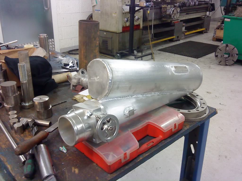

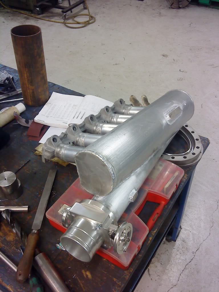

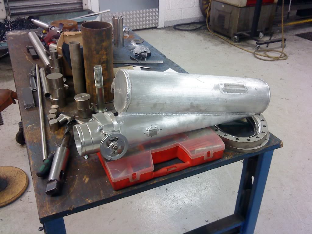

Heilt ferdig no med vacumstasjonplate, plate til gassvaier feste og spjeldflens:)
http://forum.vccn.no/img-dump/2013/01/1407.jpg
http://forum.vccn.no/img-dump/2013/01/1408.jpg
http://forum.vccn.no/img-dump/2013/01/1409.jpg
http://forum.vccn.no/img-dump/2013/01/1410.jpg
Der ja, gromt!!:D :D kjenner jeg gleder meg litt til å få igjenn deler nå! hehe.
Ja du får ta deg ein tur til Torgeir og kikke på det når han får det:)Håper du blir fornøgd!

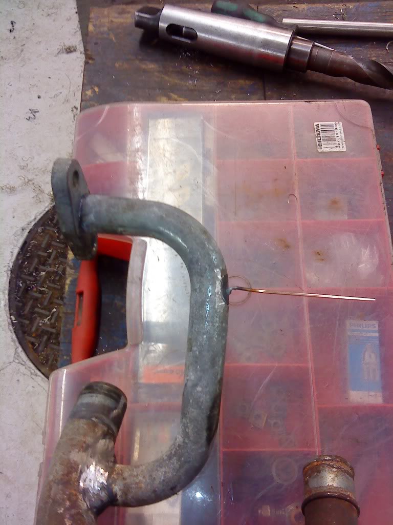

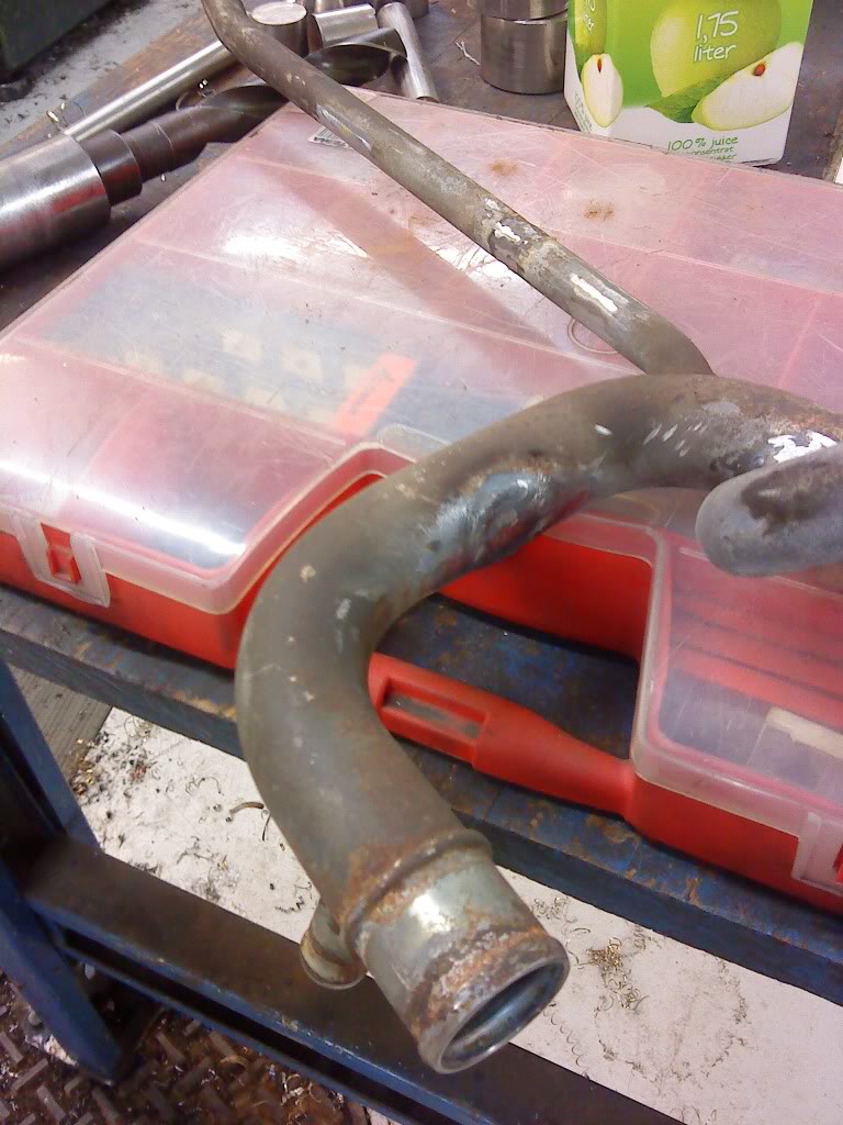

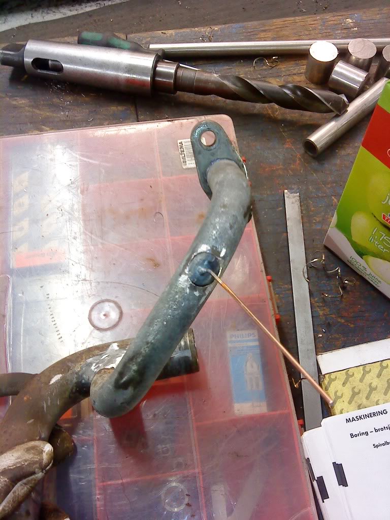

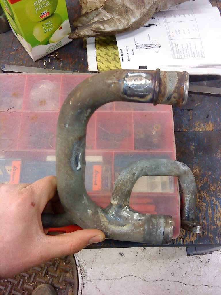

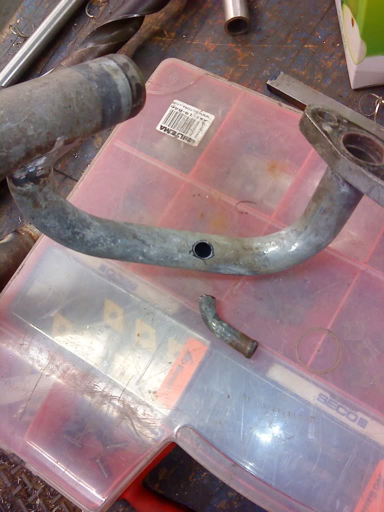

Gjort litt idag og..Bestemte meg for og endeleg gjere ferdig vannrøret, har låge og slengt i ein evighet no:p
Sveist igjen holet her
http://forum.vccn.no/img-dump/2013/01/1459.jpg
Kappa av tappen her og laga plugg
http://forum.vccn.no/img-dump/2013/01/1460.jpg
Bruker berre dei gamle røra til og lage pluggar, då får den samme form som røret istedenfor eit flatt område der holet har vært:)
http://forum.vccn.no/img-dump/2013/01/1461.jpg
Sveist og slipt, går over med bandslipar heime så kun grovslipt no
http://forum.vccn.no/img-dump/2013/01/1462.jpg

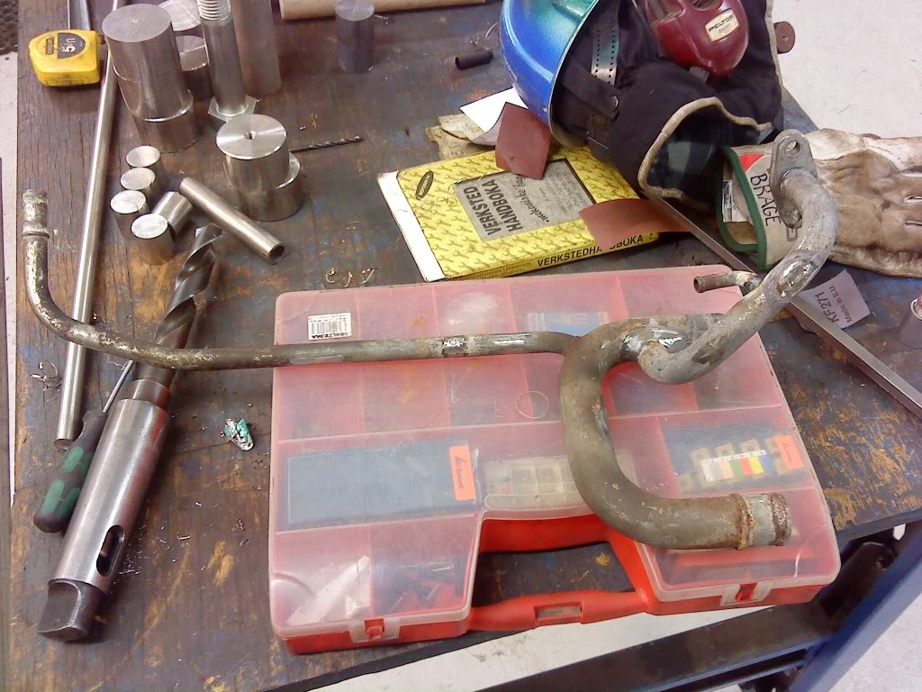

Kappa av tapp, og sveist igjen detta holet og
http://forum.vccn.no/img-dump/2013/01/1463.jpg

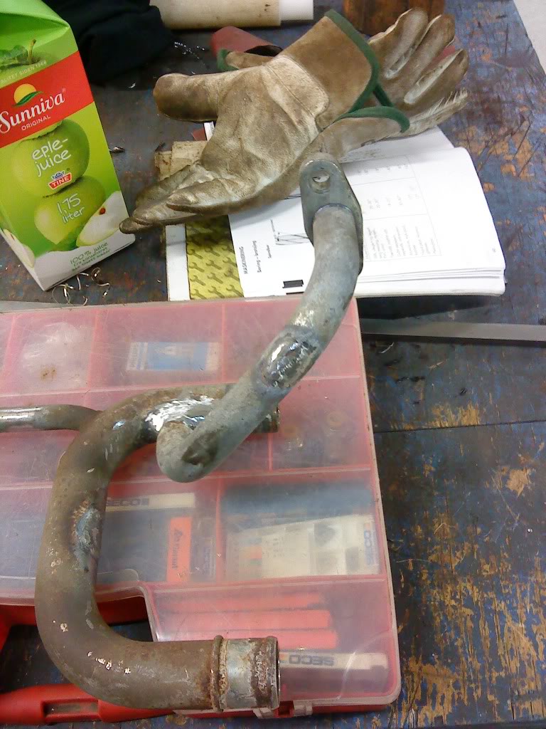

Og laga til tappen til turbokjølinga og borra hol til den..Sveise den på og finslipe røret så er det klart:)
http://forum.vccn.no/img-dump/2013/01/1464.jpg
Faktisk fått gjort litt idag og:)
Sveist på tappen til vannkjølinga på turboen så no er vannrøret ferdig, bortsett fra sliping og overflatebehandling:)

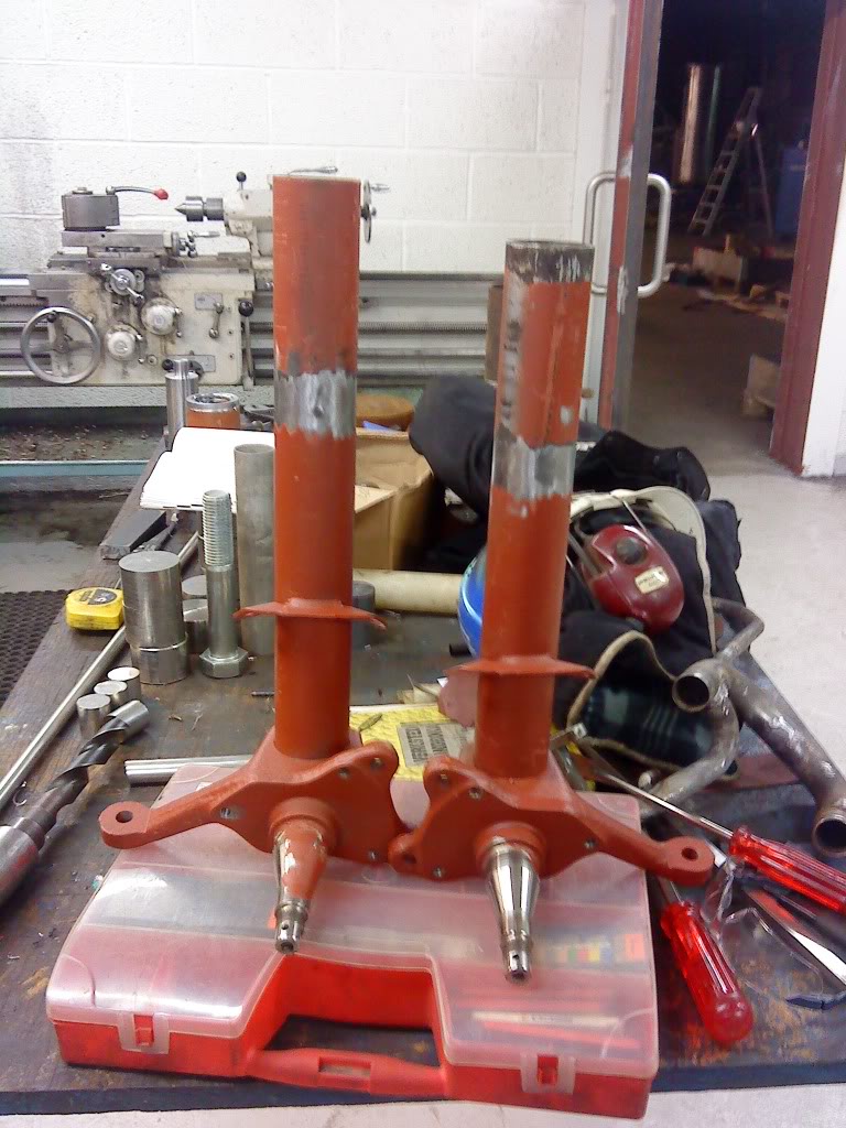

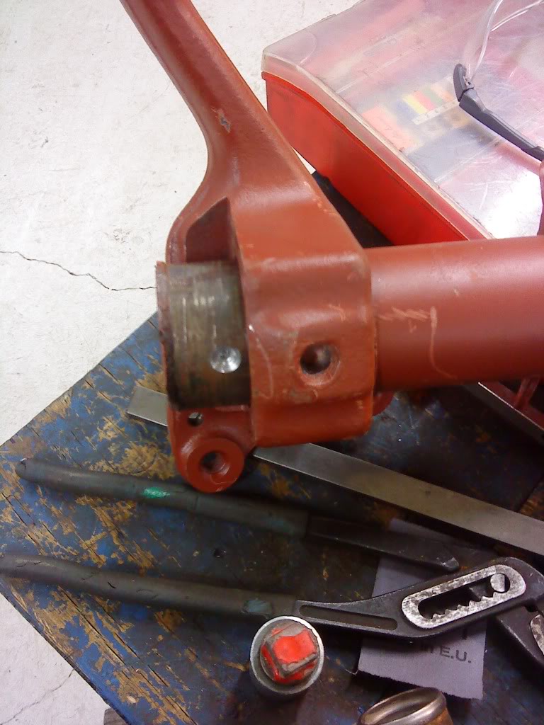

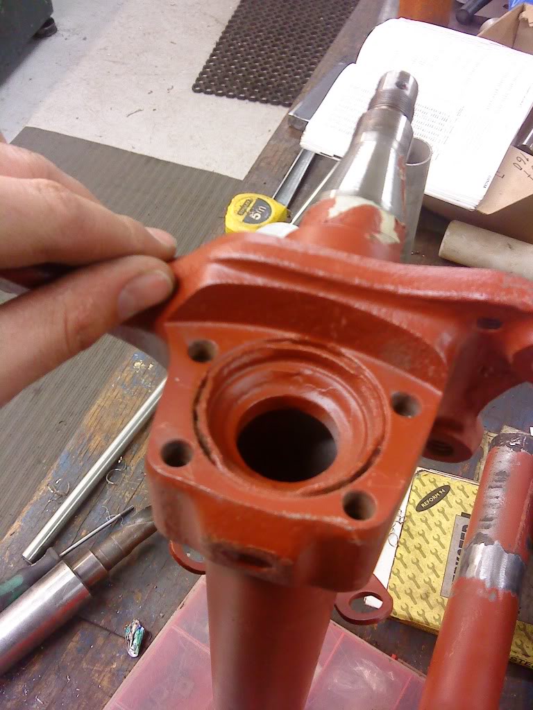

Så studerte eg litt på fjærbeina..Fant ein tråd innpå her som viste veldig godt ka som måtte gjerast(håpar eg forsto rett:p) så fant ut at eg såklart har den typen fjærbein med fastsveist ring i botn..Ser slik ut
http://forum.vccn.no/img-dump/2013/01/1501.jpg
Men kjøpe nye er ikkje eit alternativ, spesielt ikkje sida eg må ha nye bruer bak og..Så slipte vekk heile dritten:p Må lage ny stoppar til demparen, men det kan vel ikkje være nåke probleme?
http://forum.vccn.no/img-dump/2013/01/1502.jpg

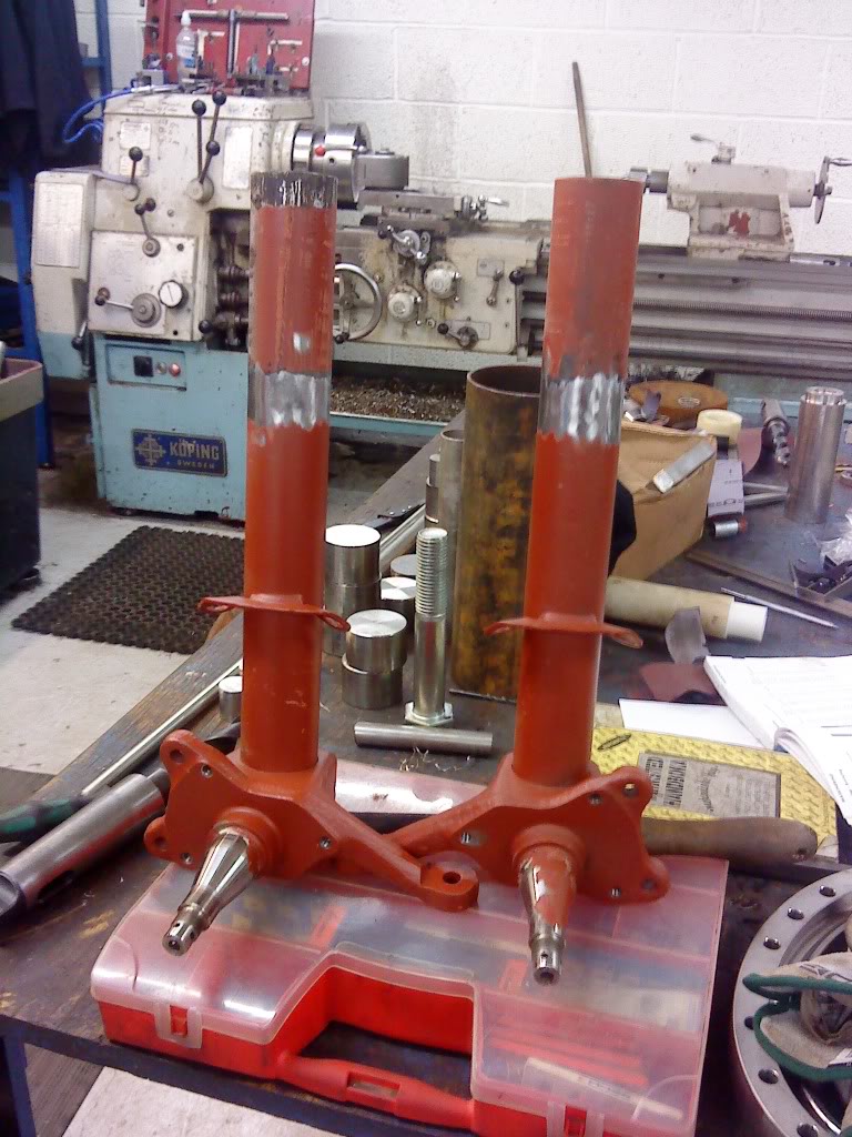

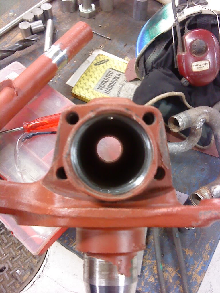

Så borra eg opp det hola bakpå spindelen og pressa ned røret:)Tok 30mm no til og begynne med, må planlegge litt om eg skal ta meir eller ikkje..Sveiser igjen holet etter borringa og sveiser inni holet bakpå spindelen igjen når eg har bestemt meg:)
http://forum.vccn.no/img-dump/2013/01/1503.jpg
Orginal vs sammenpressa
http://forum.vccn.no/img-dump/2013/01/1504.jpg

Dette blir en how to do tråd for min del :p kommer til å gjøre det samme med fjærbein :) Ser veldig bra ut hittil, men er det ikke bare å presse beinet så langt ned du skal ha det også sveise beinet over og under spindelen? Den spretter vell ingen sted da.
EDIT: Det er vell ikke plass til sveis under spindel pga bærekulespacer når jeg tenker meg om...
Når du flytter fjørbeinet ned i spindelen på den måten så må du bruke en spacer på undersiden for å kunne skru fast bærekula.
Men det vet du sikkert :)
Sånne som ligger mellom fram-coiloverene
(Lånte bilde fra Bakterius sin tråd :) )
