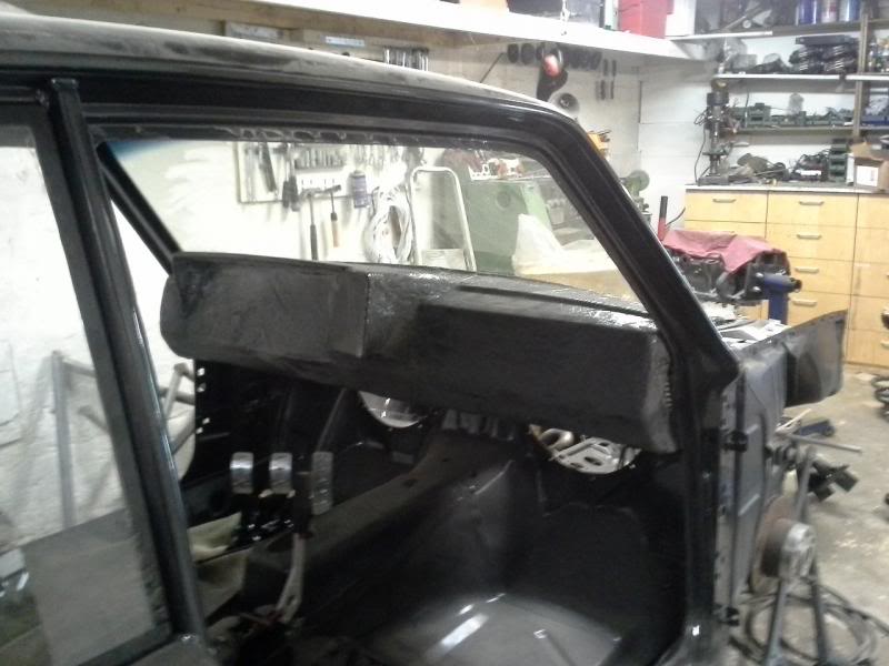

Stack er jo mildt sagt porno!
Og det gjør seg med sjebelige instrumenter med så gjennomført dashbord!
45 sider lest på en lørdagskveld. Kjempeprosjekt, kan ikke annet enn å bli imponert fra a til å!
hmm.. det blir.. men nå er karbon experten på ferietur og jeg pusser opp gangen så det går saaaaaakte :P
http://forum.vccn.no/img-dump/2013/07/1212.jpg
Spent på ferdig resultat av det dashbordet. :) Hvis det blir som jeg trur så er det mulig du får en bestilling på ett etterhvert. :)

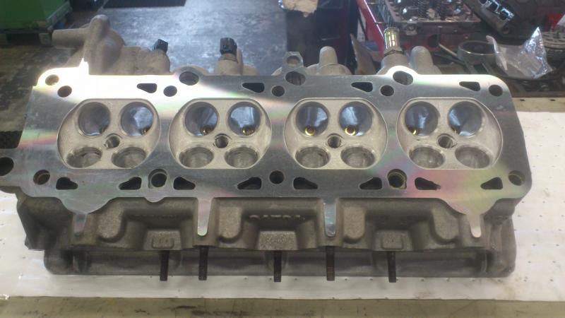

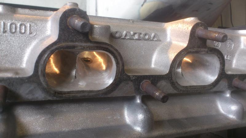

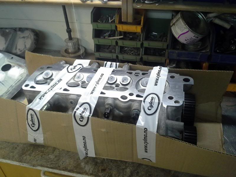

var å henta toppen hos "MGP" i dag!
han hær får de som ikke har sett tråden hans før http://forum.vccn.no/showthread.php?...ng-maskinering
http://forum.vccn.no/img-dump/2013/08/1194.jpg

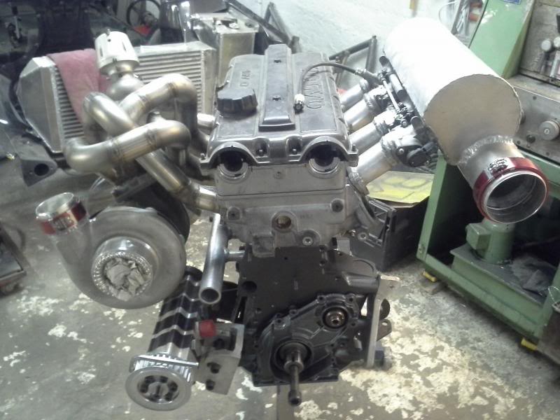

hiver inn de bildene han tok når han monterte den sammens etter portinga, samt ombygging til mekansike løftere!
http://forum.vccn.no/img-dump/2013/08/1195.jpg
http://forum.vccn.no/img-dump/2013/08/1196.jpg

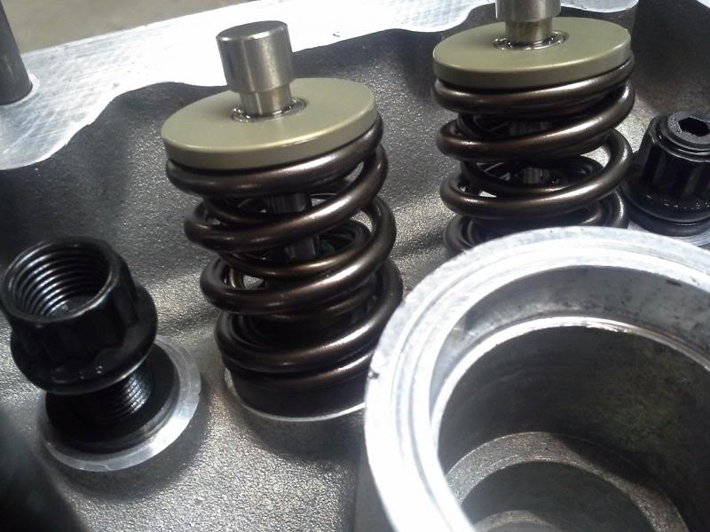

mont. underlagsskiver, fjærer m.m
http://forum.vccn.no/img-dump/2013/08/1197.jpg
http://forum.vccn.no/img-dump/2013/08/1198.jpg

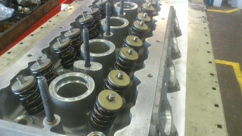

Doble fjærer med 40 kg innspennings trykk, klarer 14mm løft med ventiltetinger på plass! lettere retainers og lash caps med lang krage!
http://forum.vccn.no/img-dump/2013/08/1199.jpg

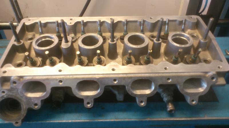

Fikk dessverre kun finger tighta arp studsn da jeg ikke fikk med fettet som skal være med ARP settet! så da ble det så jeg bare hekta på et par ting så jeg fikk se den litt mer komplett igjen :P
http://forum.vccn.no/img-dump/2013/08/1200.jpg
ser veldig bra ut!
gleder meg til å se bilen i aksjon :D
glemte fett ja, kom innom så får du en tube :)
/MGP
De trykkerene du kjøpte av meg det? Artig å se at det går fremover. :)
Rått :D
fcuk, har'u separate spjeld? feigt! hehe
