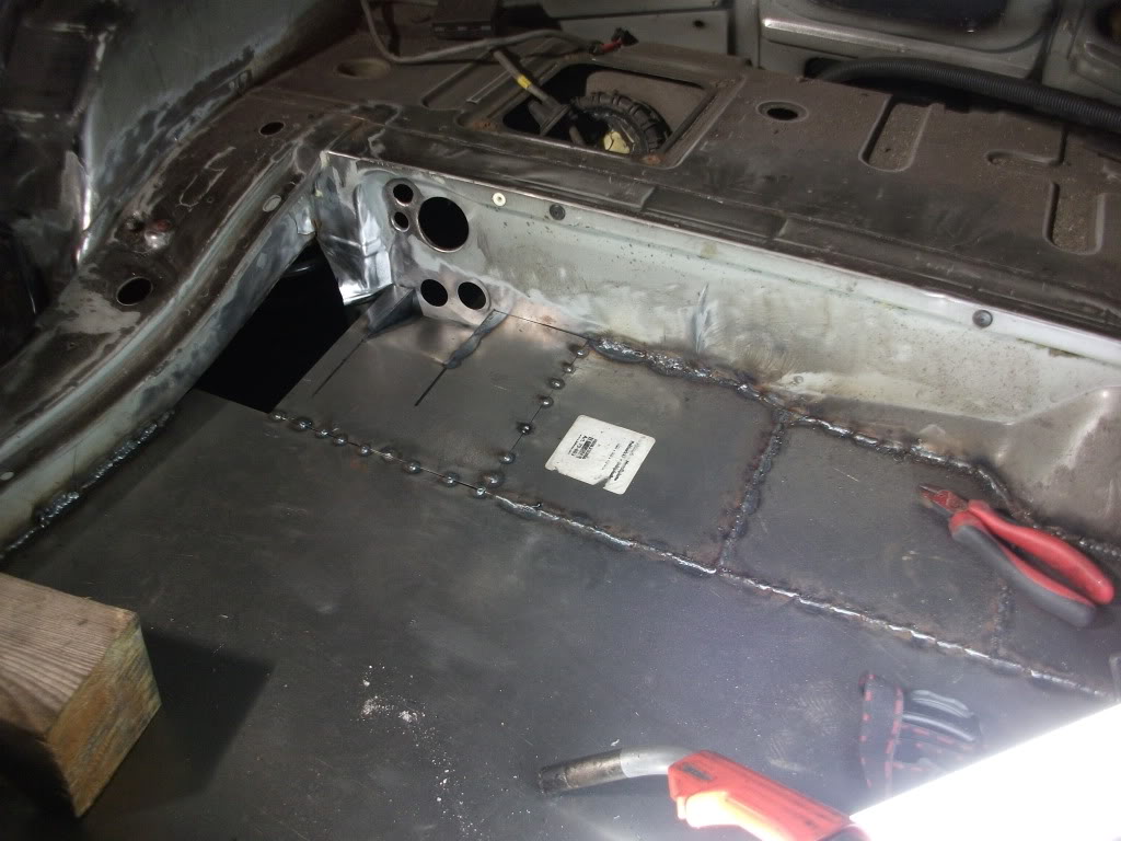

Fikk laget ei lita plate med "gang" til bensinslangene som skal gå gjennom nipler i "veggen"

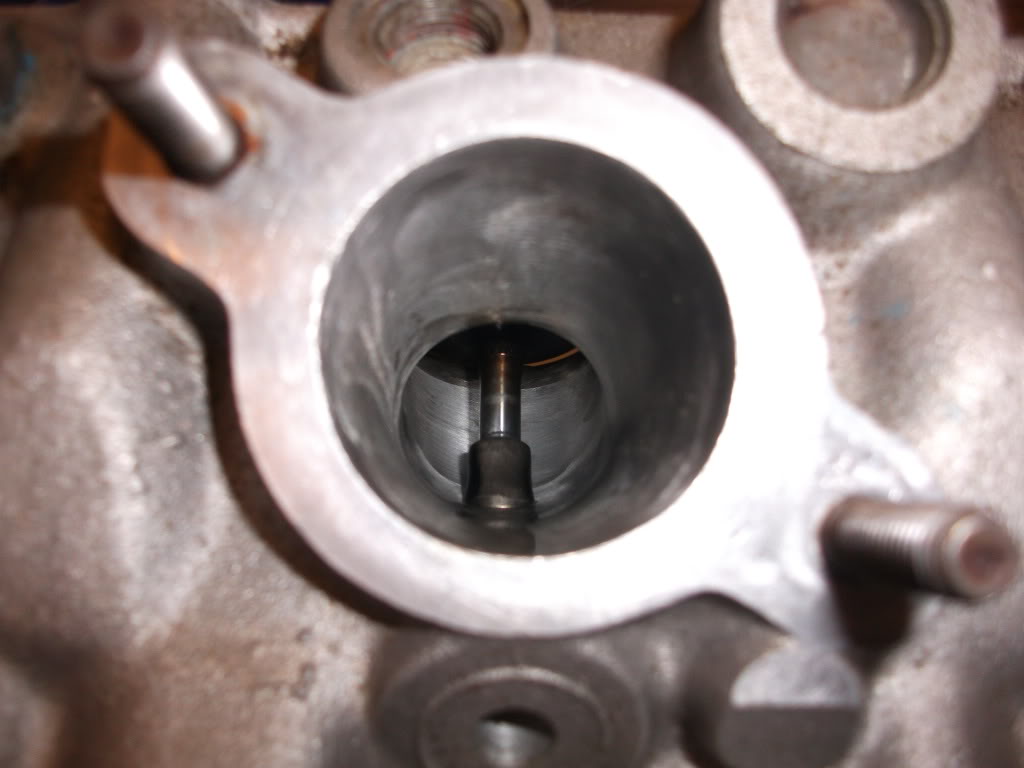

Fjernet studsa (som ikke skal brukes uansett) og demontert bunnpunne
http://forum.vccn.no/img-dump/2012/02/476.jpg

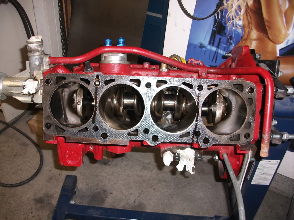

Må få fjernet restene av gamle skjærekant pakninga
http://forum.vccn.no/img-dump/2012/02/477.jpg

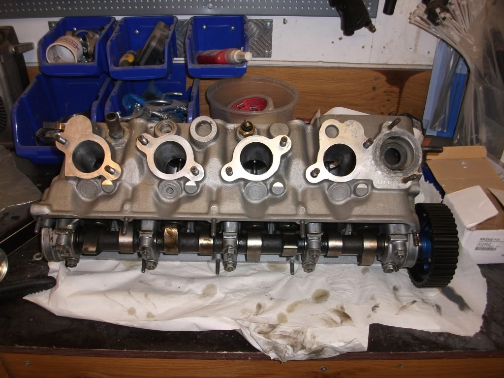

Topplokk
http://forum.vccn.no/img-dump/2012/02/478.jpg
http://forum.vccn.no/img-dump/2012/02/479.jpg
Litt platearbeid og sveising og mye sliping igjen baki, sparkling i motorrom.. lage fester til catch tank og el.servo..

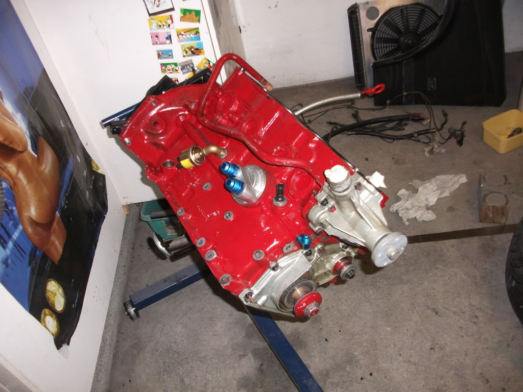

Gjenge opp oljeretur fra turbo og fjerne rester av skjærekant topp-pakning, montere råder og stempel, bestiller topp pakning i morra (skjærekant)
Hvilken filterflytter har du? Og hvilken gjenger brukte du til oljetur for turboen i blokken? :)
Mocal filterflytter og er vell 1/4 rør gjenger inn på blokka, ved vannpumpa der om ikke jeg husker feil.. An3 tur slange.
Fått sveiset litt mer i trunken og fått det 90% tett, noen få plater å vinkler igjen så er det i boks. Bilde kommer når gulvet er ferdig å slipinga begynner.

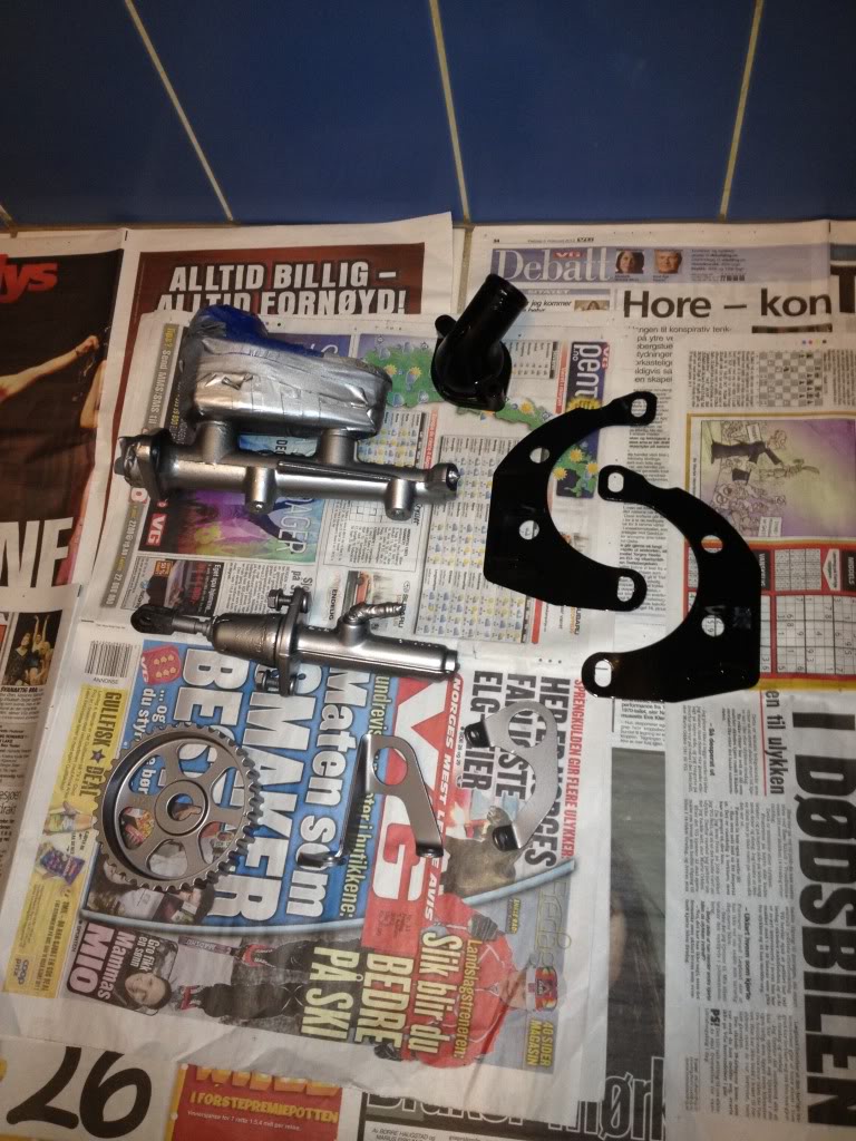

Har grunna og lakka litt deler, vaskerommet til mamma funker utmerket som lakkboks, hehe :)
blir sorte tårnstag braketter og termostathus, sort bremsekraftforsterker, sølv clutch pumpe og hovedpumpe, sølv løfte braketter til motor og tannhjulet på hjelpeakselen ;) bilder kommer når lakken er lagt ferdig.

Hvordan blir styrken i bagasjegulvet med så store plater uten noen profiler?
Ellers ser dette bra ut! :)
Dyrt sprut :p
Det blir ikke mye styrke i det gulvet sånn det er nå, må nok forsterkes en god del..
satt så stussa litt på akkuratt det selv.. hvordan skal du stive det opp? enkleste å peneste er jo å bare ta det litt i knekka
Du jeg sitter jo oppi der å jobber, er 1,2 mm plater. Holder i massevis. Tenkte jo litt før jeg begynte.
Er jo bare halve bensintanken og ei pumpe og ett filter som skal stå på den plata..
den holder massevis av vekt ja, men der styrkeproblemet ligger er hvis du får en smell i ræva eller kommer sidelengs i en stolpe, er det så svakt at du likegodt ikke hadde trengt gulv... men om du hadde hatt en bøy på det, slik som det er orginalt på plata under hattehylla, så ville det blit forsterka enormt mye..
men det du kan gjøre er jo å forsterke med 2-3 rør, f eks lage en "X" med noen stålrør, da blir styrken betraktelig bedre om uhelle skulle være ute:)
Trøkker jeg inn ræva på bilen så trøkker jeg inn ræva på bilen, ikke akkurat det som er planen men.. Ramma er som den er, dette er bare ei plate akkurat sånn som jeg vil ha den. Panhardstag festet skal forsterkes det er det eneste.

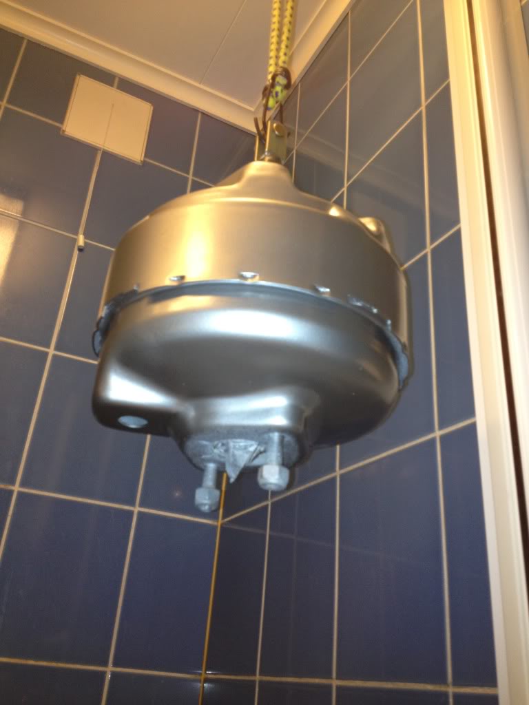

Lakka litt deler i går:
http://forum.vccn.no/img-dump/2012/02/751.jpg
http://forum.vccn.no/img-dump/2012/02/752.jpg

Bestilt litt deler nå: topp bolter, svinghjulsbolter, trykkplate bolter, pakningssett bunndel, nuke bensinfilter, poly foringer til dynamo, frittstående olje termostat som åpner på 88 grader AN-10 koblinger, ett par oljefiltere, noe fler fittings + +
Liker lakkjobben :) Enkelt og greit med spraybox :) hvorfor plokka du ikke av beholderen og gummitettningene før du lakkerte? :P Plokka de av før jeg glassblåste og gjorde reint mellom pakningene
Ingen spesiell grunn egentlig, ble bare sånn :)
Brukt grunning og felglakk fra biltema på dette, felg lakken tåler litt mer.
På termostathuset er det varmelakk som tåler 150 grader.
