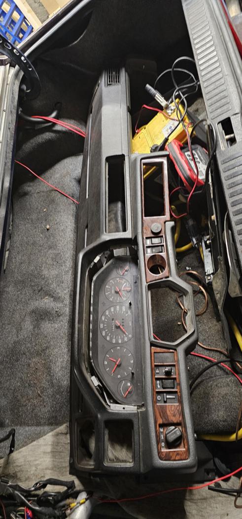

Nye år nye muligheter. Starten av året er jeg litt usikker på da skolegangen er i sitt siste semester. Håper det går seg mer til mot sommeren. I høst så fikk jeg endelig bilen ned fra bukkene. Fikk på vann og lot den bli varm på tomgang. Hadde litt tekniske problemer med egassen så hadde jævla høy tomgang så varmen økte fort. Dette resulterte i at jeg fikk den vannlekkasjen. (Den ble ikke over 90 grader, gikk bare fortsett dit). Prøvde å bytte pakninga på vannrøret, men når jeg gjorde det så gikk gjengene inn i toppen til helvette. Fiksa det så klarte jeg å ødelegge den nye pakninga. Når turboene og sånt er der så er det jævla trangt egentlig. Tok av den gamle å grisa på masse pakningsstoff(desperat, okey??). Ble selvsakt ikke tett så bilen ble parkert etterpå. Så nå får jeg av meg i allefall ene turboen for å få vridd irundt vannrøret nok til at jeg får rensa bort all pakningsstoffet og få på ny pakning. Så der står den nå. Ellers er neste å begynne å legge demping inne i bilen før jeg får inn de nye gulvmattene. Fikk tak i disse fra en vraka bil og rensa de. De gamle var de blå orginale fra bilen som var lakkert sorte. Tanken har også slått meg å prøve å flocke dashbordet. Mitt er slitt oppå så det er ikke sååå farligt om det ikke blir bra tenker jeg ..:confused:
https://i.imgur.com/fJd1w3g.jpeg
http://forum.vccn.no/img-dump/2025/01/7.jpg
http://forum.vccn.no/img-dump/2025/01/8.jpg

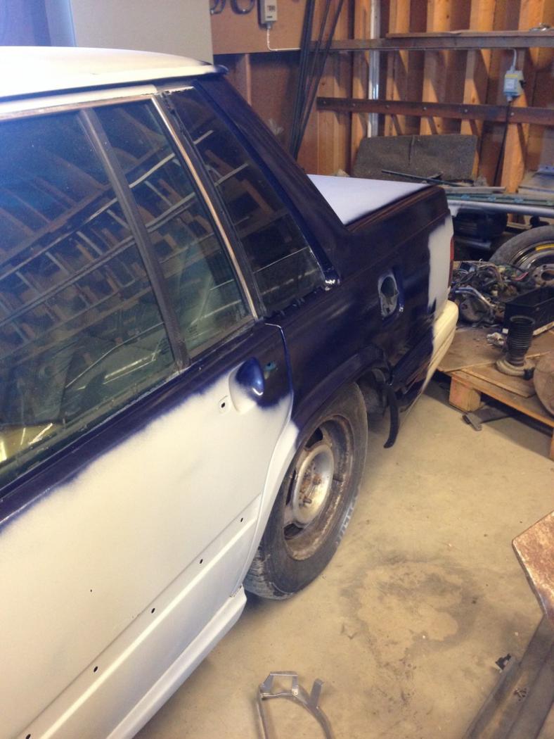

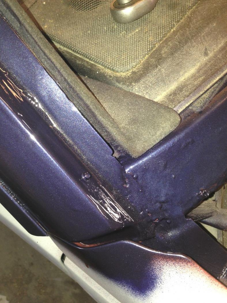

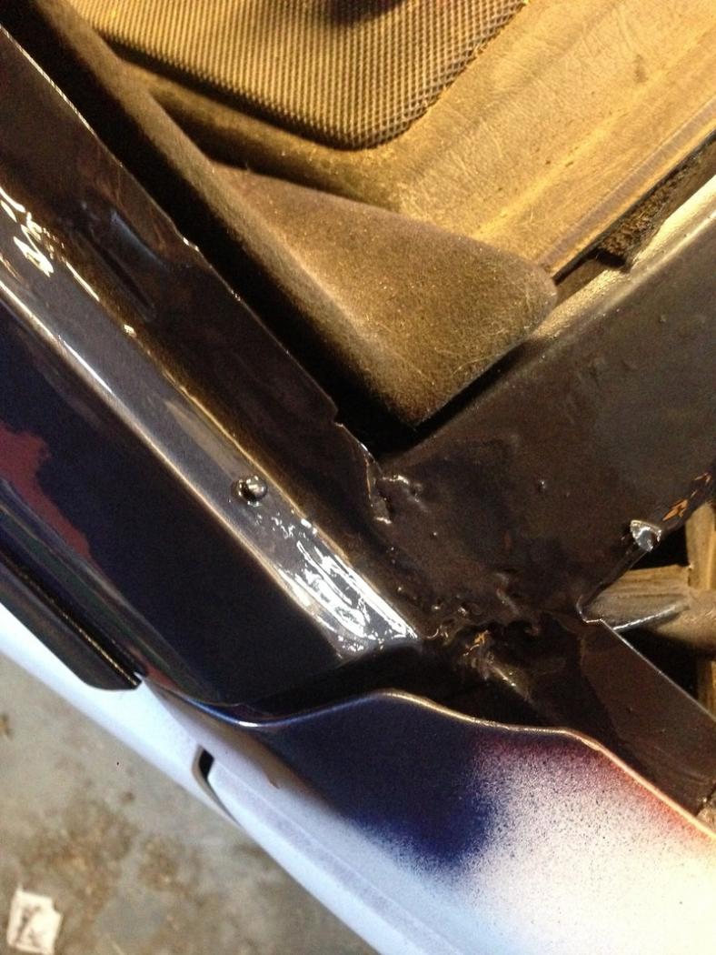

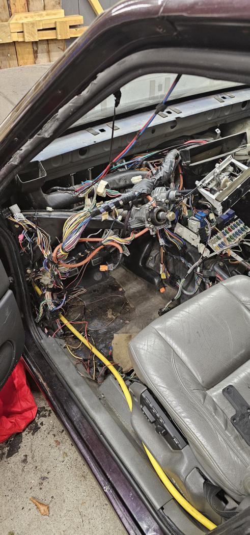

Men har uansett sveisa den rusten ved førersetet. Ble ikke det vakreste men greit nok :-P ble styggest under. Så nå har jeg lagt en del isolasjon samt begynt å tatt inn den nye gråe gulvmatta pluss stoler. Bare førerstolen enn så lenge. Etterhvert skal jeg legge opp kablene til el vifta så jeg håper på en oppstart igjen snart. Før den kan bevege selv må jeg på med skiver forran og lufte bremsene. Trenger og ny slave på girkassa og clutchmaster:-)
