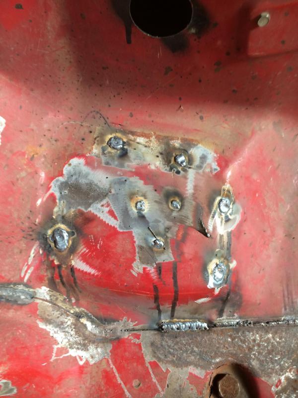

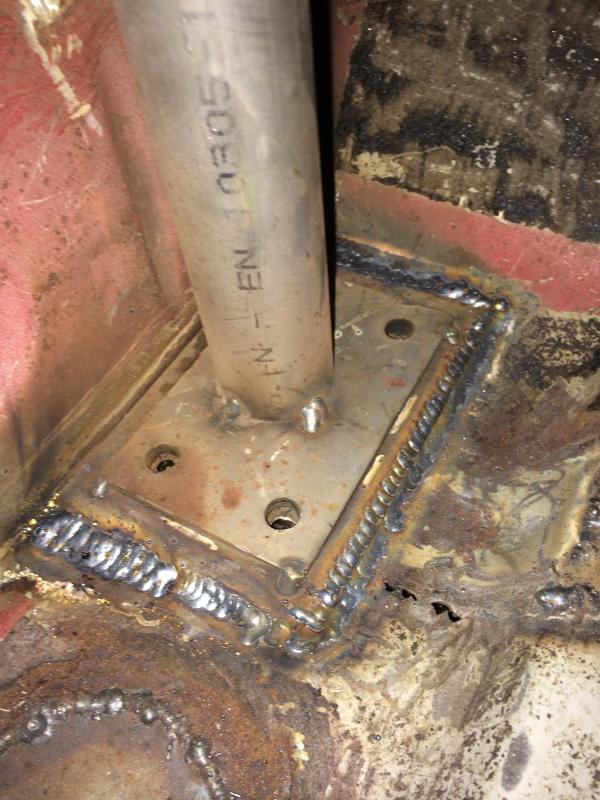

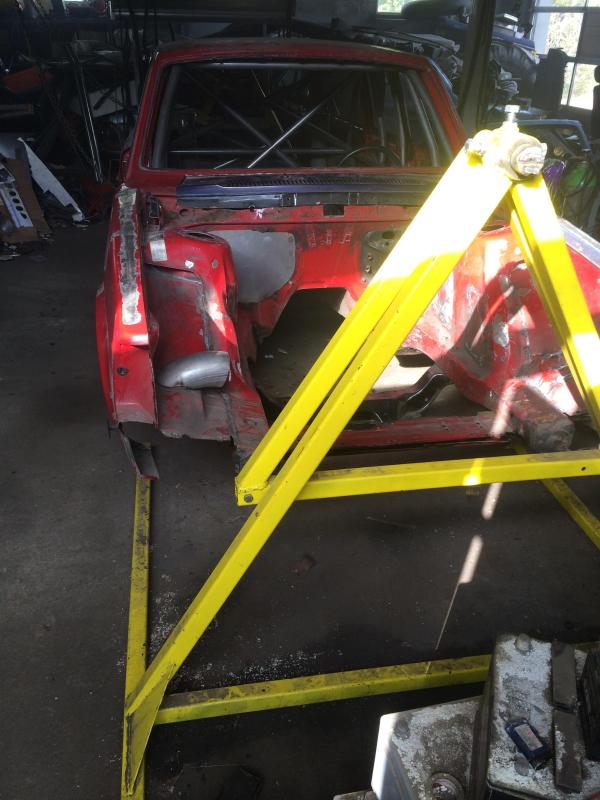

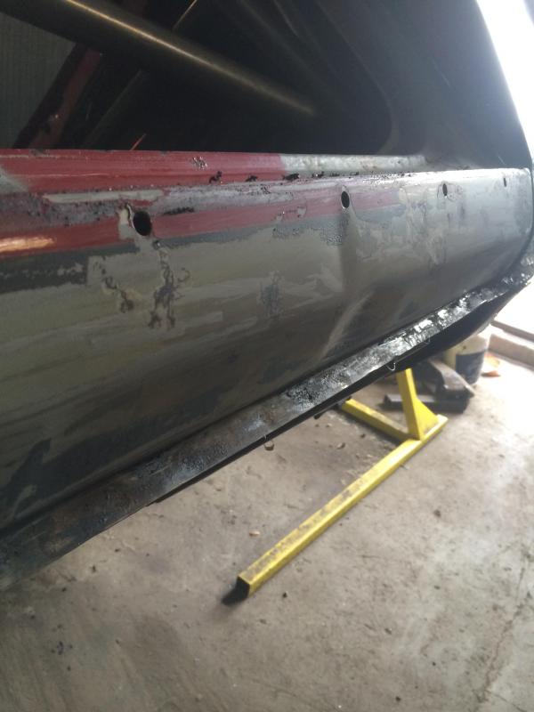

fikk sveisa burplate i innerskjermen høyre side + fremre innfestning i gulv og hovedbøyle feste i gulvet. gjenstår ut mot a og b stolpe, men det tar jeg når jeg får flytta litt på buret :) fin gjennomsveis mot bakoverstrever plata og :)

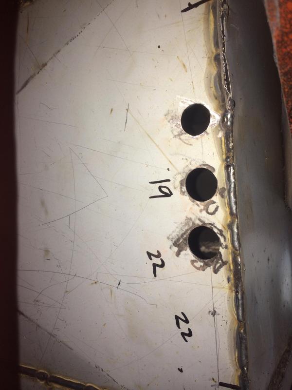

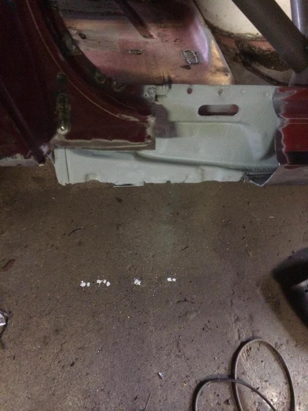

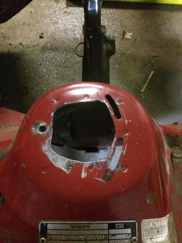

sveist hull etter batterikassa foran, slipt ut til topplagringene.. der gjenstår det litt sliping for jeg gikk tom for slipebånd :p, fjernet endel belegg fra kanalene og de ser bedre uten enn forventet bortsett fra noen bulker...
tok på hull til lufting og tur/retur i kassen til fuelcell og rengjorde fordelingsblokka til bremsene.

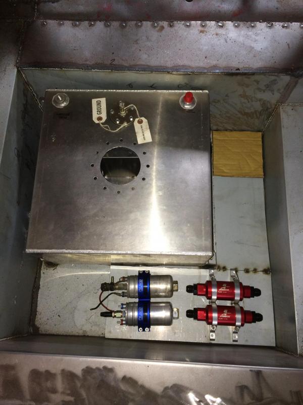

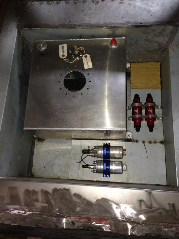

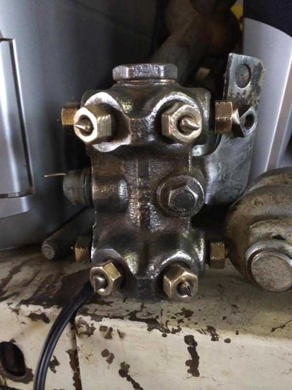

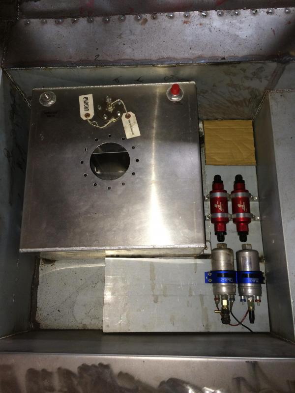

kjøpte ett brukt trykkmanometer, har tenkt og evt sveise uttak til dette på catch tanken til bensinen? eller bare ha det på btr? :)
HER trenger jeg tips til plasseringer, har ikke funnet en plassering jeg er fornøyd med på filter og pumper! ha i bakhodet at det også skal være plass til en matepumpe og filter.. tenkte å ha det i bunn, så plassere platen med pumper over det sånn at alt får plass? :P den grå papp biten på bildet er for å illustrere plassen catch tank tar..

Mye flott arbeid her ja :D Hadde nok hatt manometeret fremme ved fuelrailen jeg, om jeg skulle hatt ett. :)
Takk for det :D
Ja, tenkte å evt ha ett på tank og ett på btr?
Ah, tenkte enten eller jeg :P
Men ja, ser nytten av å ha det på begge plassene :)

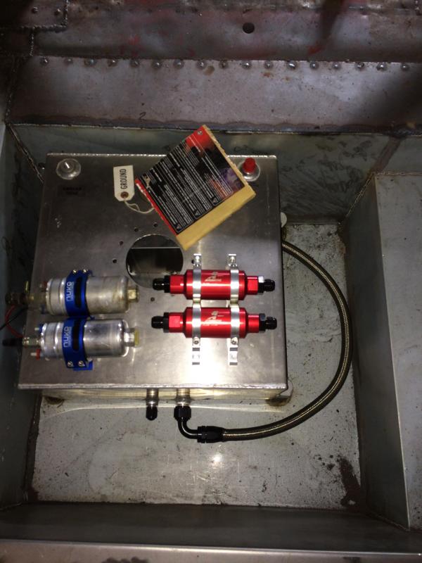

Da har jeg etter samtale med Filtis løst problemet med plassering :)
Blir skruing til helga igjen :D
Er det 10 micron filter de røde aeromotive der? Hvor får du kjøpt de med slik et feste? :)
Men ser ikke ut som filterene liner opp med pumpene pga forskjellige braketter, så jeg ville ikke hatt de rett etter hverandre, da hadde det vært finere å hatt Nuke braketter og filter så det "matcher"
Husker ikke hvor fin innsatsen er.. Festet er egentlig 4 løse fester som er kappet og sveisa om :)
Ja, enig ang at det skulle vært nuke :)

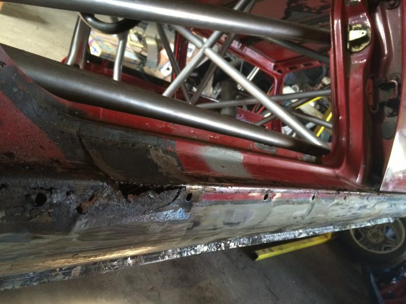

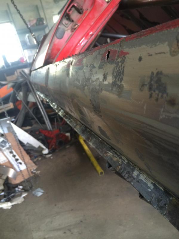

Plass til topplagringer er ordnet i tårna foran, og kanalbytte pågår :)
Nice :)
Kan ikke være mye dårlig stål igjen i den der nå :)
Nei, nå skal det ikke finnes stort! :D
Helt rustfri blir den aldri, men så godt som rustfri kan jeg si at den snart er :)

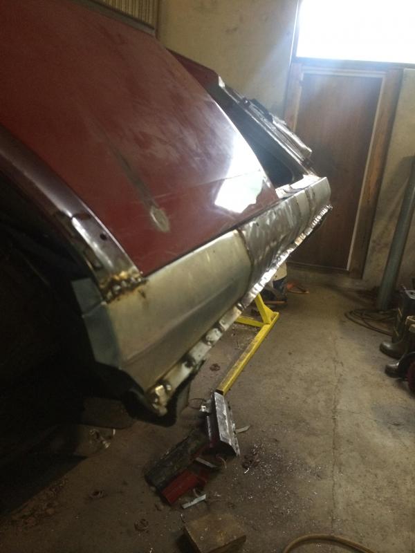

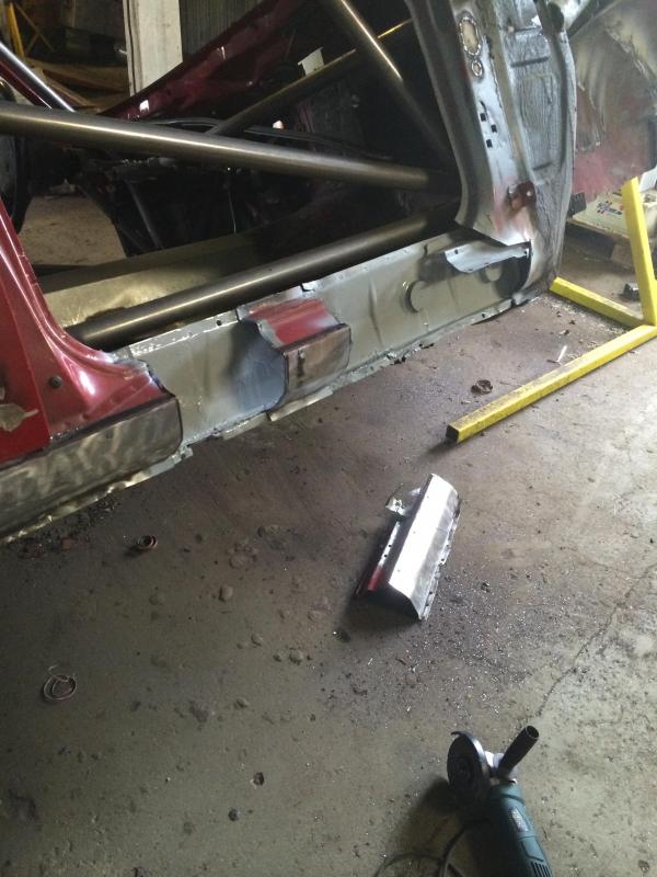

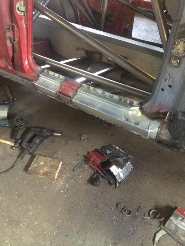

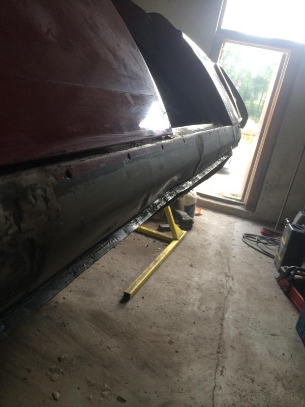

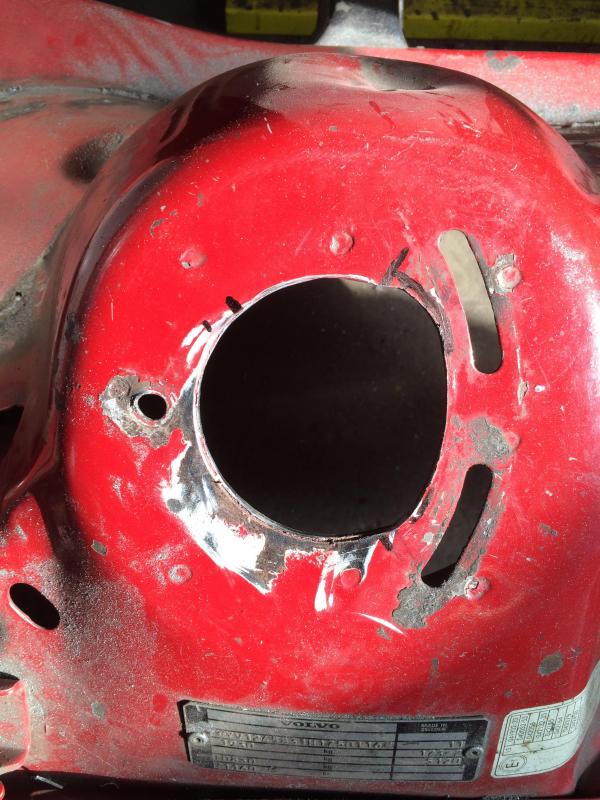

har fått slipt ut til topplagringene, gjenstår høyre side..
har og fått bytta kanal høyre side og gjort ferdig plate jobb på innerskjerm mot kanal.
gjenstår å sveise igjen hull til listverk på kanal.

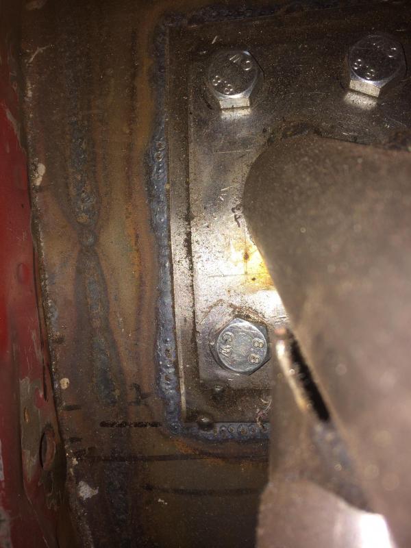

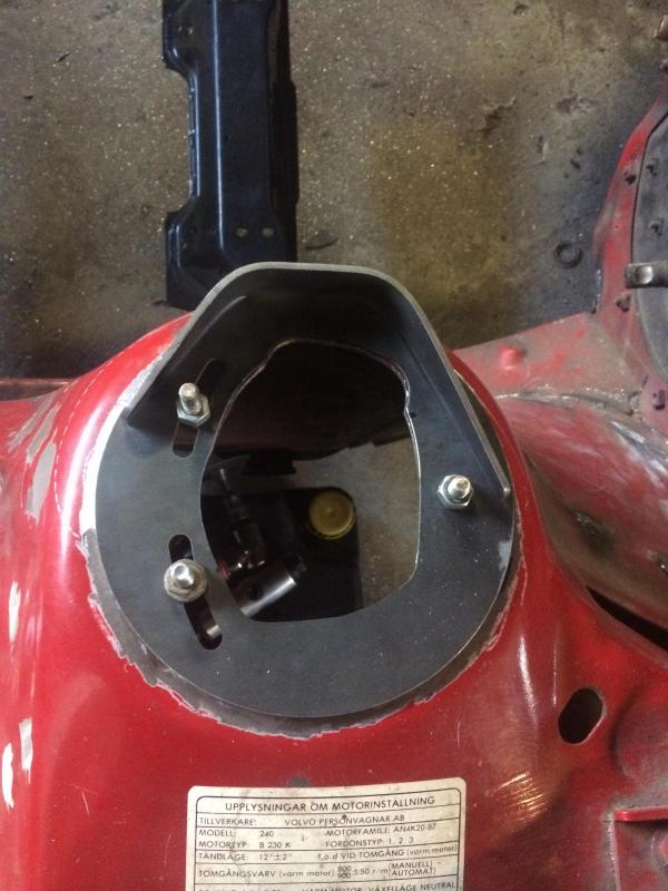

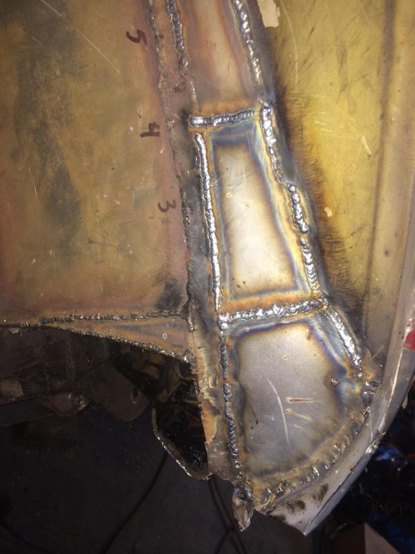

skal sveise fast tårnstag platene i dempertårna for mer styrke :)

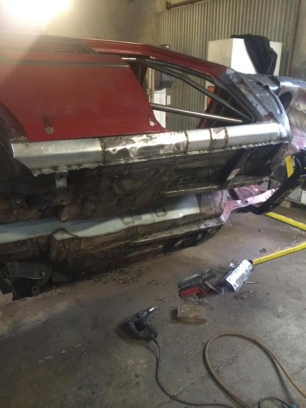

Har et mål om å få sprøytet på understellsmasse før kulda kommer, og
det ser ut fot at det skal gå :)
