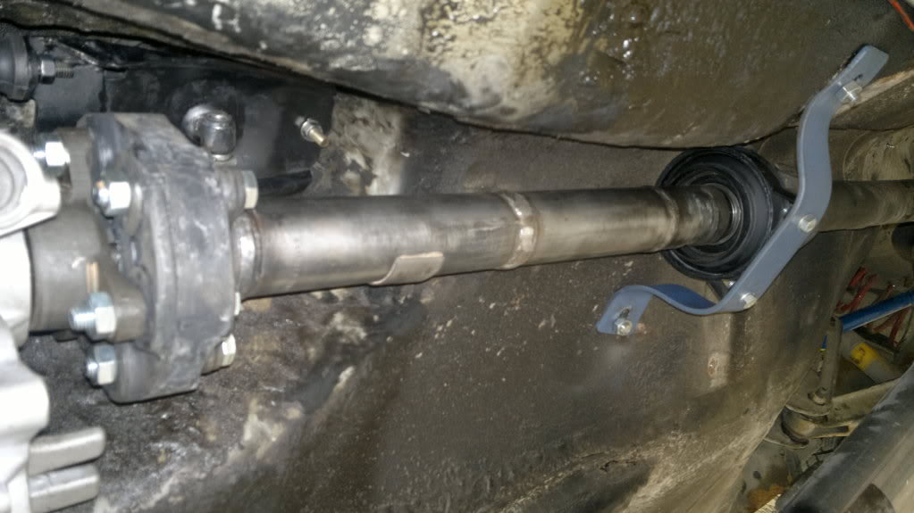

Skulle nesten vært bygd om så man slipper de hardy-koblingene. og laget et skikkelig oppheng på midten av akselen med en lagerholder som sitter skrudd i karosseriet.
Jeg skal i hvertfall bygge om til 7/9-serie oppheng. Men det tror jeg ikke skjer før rudskogen.

Jeg mixa til noe her med m5 hardy, og lagde oppheng med 740 lager, det funker fjell :)
http://forum.vccn.no/img-dump/2012/07/931.jpg
http://forum.vccn.no/img-dump/2012/07/932.jpg
Der ja ;) Det blir no alá det jeg mente. Men evt bruke Lagerbukk/lagerholder uten noen som helst form for gummi i. kun stål, lukket lager presses inn og monteres med Segi-ring, og festes godt i karosseri. Blir stivt og fast da. Bråker litt, men det gjør det jo fra før, så det betyr jo ikke nevneverdi. :)
Ikke dumt :) kanskje man må gjøre noe lignende ;)
