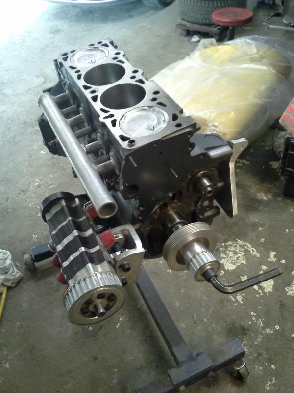

da er ivertfall bunndelen skrudd sammen! råder og veiv dratt til med moment, støttegirdeln er på plass, ja til og med bunnpana er montert! ser frem til at toppen min blir ferdig, venter vist bare på nye ventilfører og alu retainers nå! tror de kommer i denne uka :)
råder tiltrekkt med korrekt moment :)

Glemte å ta bilde av bunndel før bunnpanna ble montert dessverre :P
men hær står den da å venter på toppen nå :)

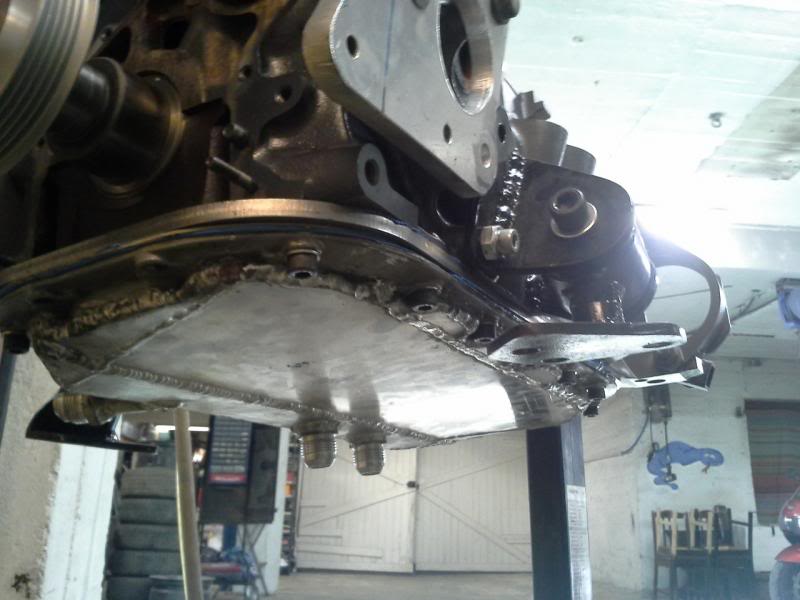

Bunnpanna ble kanskje ikke så pen men håper den funker og er tett (360 alu panna var noe dritt å sveise i)

Nice! Men du som har tilgang til Makinoen på gløs kan jo bare frese deg ny bunnpanne i stål? Er blitt lagt inn programvare slik at den kan kjøres rett fra CAD fil nå
Ser bra ut detta altså.
Hvor kjøpte du råder og stempler fra? Og hva kom det på?
veiv råder og stempler kommer fra Cylmo i Trondheim! nøyaktig pris på bare råder og stempel har jeg ikke i hodet da det ikke er det eneste jeg har handla dær og jeg fikk en bra pakke pris :) rådene er for øvrig lengere en normalt på 86mm slag, og stemplene har veldig høyt plassert kryssbolt så jeg vet ikke hvor relevant prisen jeg fikk er imot et mer vanlig oppsett.. Det er de som har fora blokka mi å foresten
Kan uansett ikke annet en å anbefale de sterkt! MEGET god service!
Ser bra ut dette, som vanlig :D Tror dette blir en utrolig grom motor ja :)

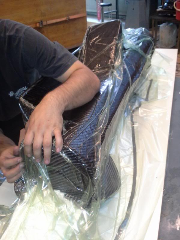

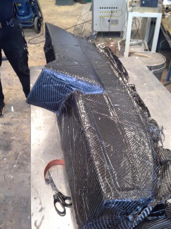

Har du fått laga etter form eller er det ein plass som selger ferdig produkt?
Jeg har laga en plugg av et dasjbord, å så er det jeg å en kompis som støyper karbon

ble ikke så verst, alle stripene er overskudds epoxy som blir slipa vekk i morgen! så blir hele dasjn belagt med et stoff som blir blankt og fint (altså ikke ruglete overflate) og så må det jo selvsagt renskjæres

Tøft med karbon-dash :cool:
Blir det séende ut som org dashbord, bare i karbon; eller helt annerledes mtp instrumentene osv?
