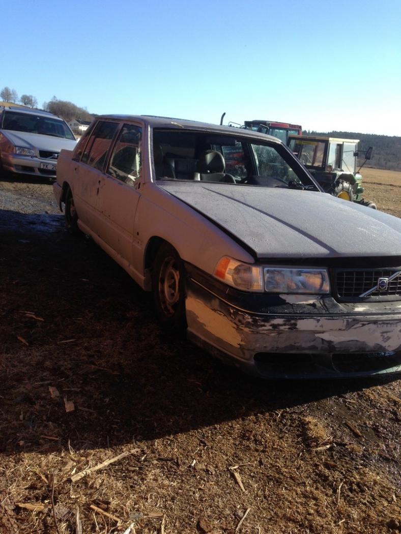

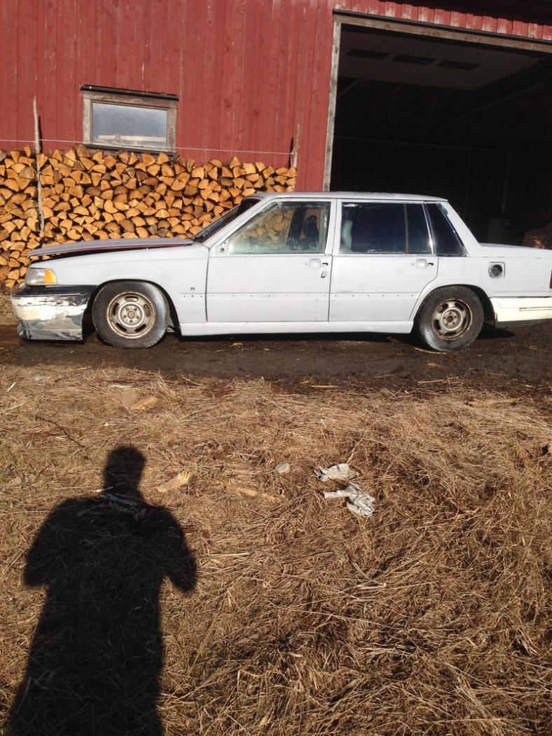

Skjedd noe småtteri bak kulissene her. Svinghjul er skaffet. Skal få dreid det om og kjøpe trykkplate. Men må spare litt først [emoji28] også skaffet kabel og batterikasse for å flytte batteri baki. Før jeg reiste på hytta i går så tok jeg også og begynte på mitt nyeste prosjekt. 850 underdel på 960 fanger. Skal limes og div og alle hyll og sånt ska pusses til mer før jeg limer den [emoji4]
https://i.ibb.co/cDVT77C/IMG-20220412-181128-159.webp
https://i.ibb.co/RyZhjZx/IMG-20220412-181128-220.webp
https://i.ibb.co/HnfrC0t/IMG-20220412-181128-283.webp
https://i.ibb.co/HnHF74g/IMG-20220412-181128-316.webp
https://i.ibb.co/frVMhYv/20220412-160410.jpg

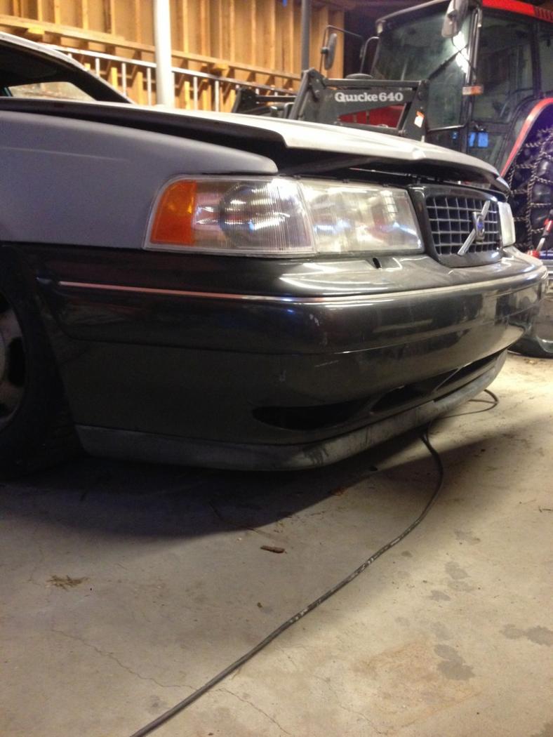

Ble også kjøpt inn set sett med nye lamper forran, tenkte at den fortjener dette:)
https://i.ibb.co/445687M/IMG-20221111-085114-805.webp
https://i.ibb.co/GFBjfsd/IMG-20221111-085114-912.webp
