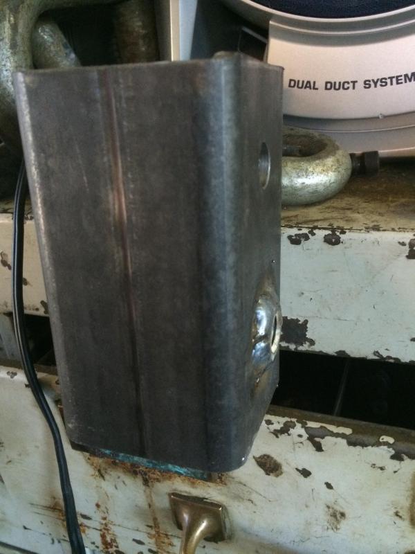

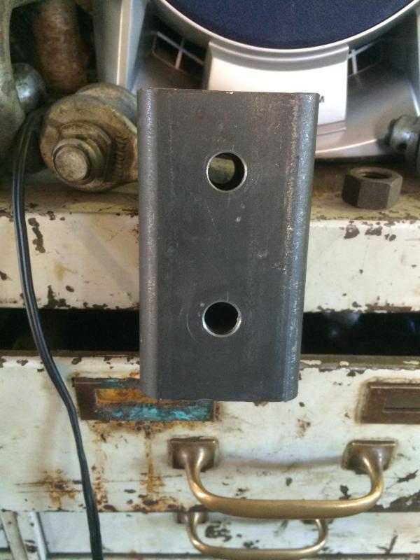

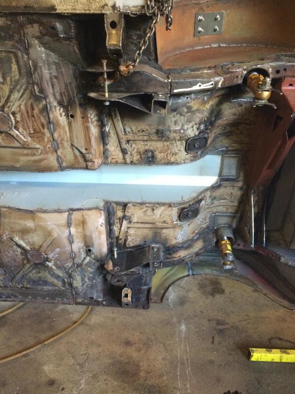

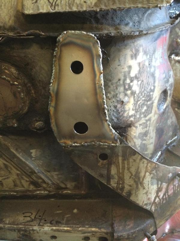

Festet til knivstag er ferdig, rustfritt og 10,9 bolter :)

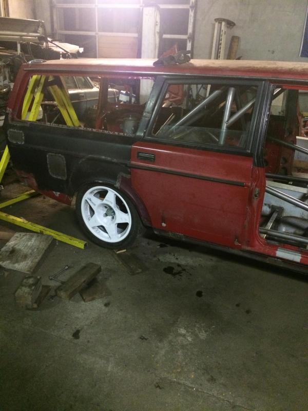

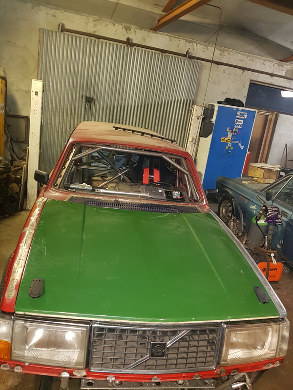

Vogna er ute etter 10? år inne på verkstedet.. har gått igjennom mange planer denne bilen :P

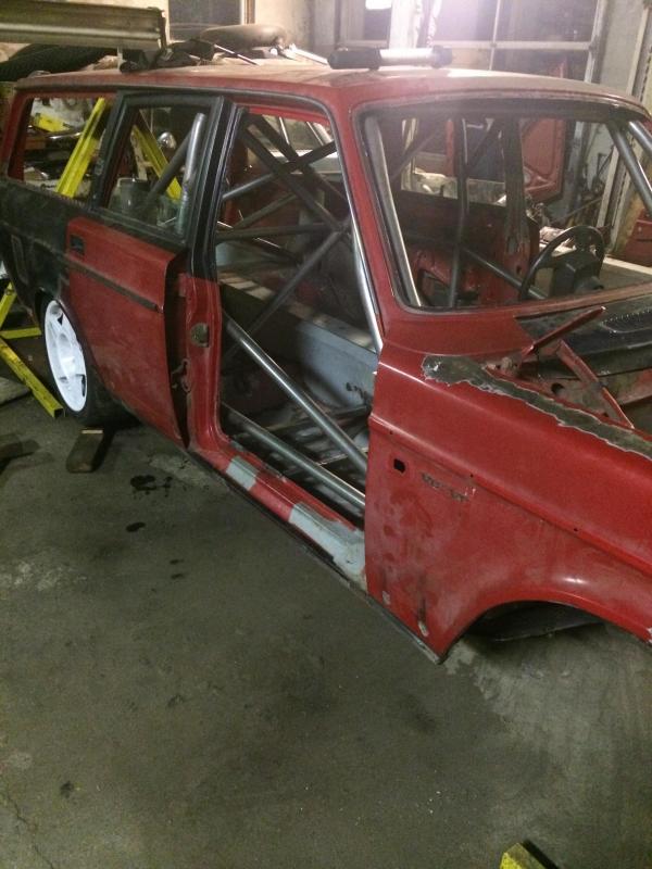

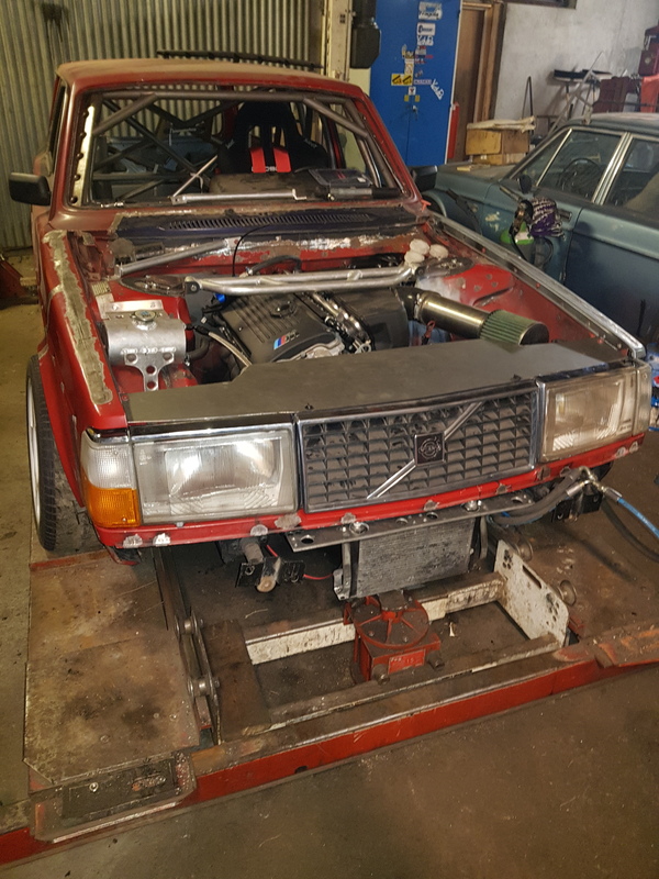

Kjørt opp på 4 søylern, på tredje gir! hadde problemer med overføringer..

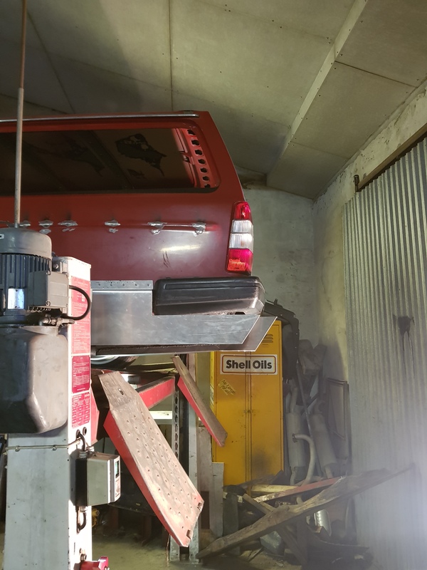

Bakluke og fanger montert for å se..

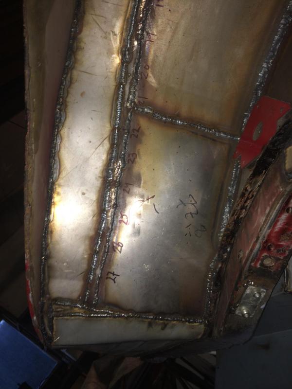

Sveiste inn ett kryss i bakre potta, ble ikke fint å se til men håper det demper lyden da den bråker fælt :D
Skal prøve å montere "diesel bøy" med kryss i og, så får jeg høre om jeg må på med enda ei potte eller ikke....

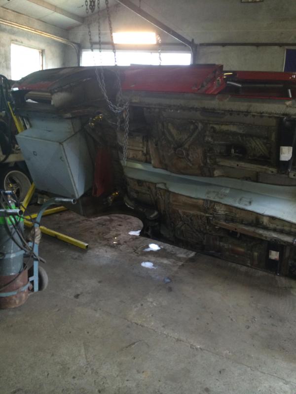

Dro også ut min bestefars 164E som har stått der urørt siden ca 1986 og fikk vaska den å sett litt kjapt :)
Blir ikke gjort noe med den før 240n er klar..

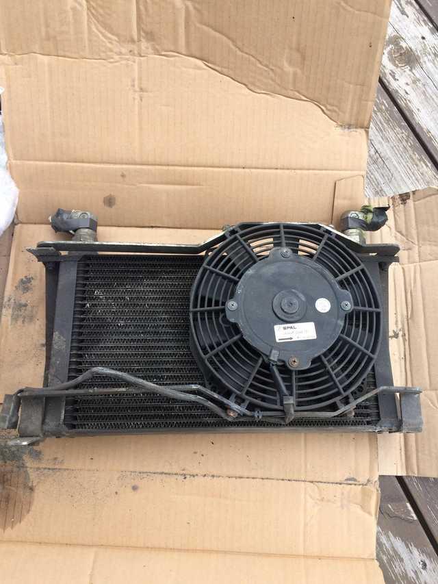

Fått handla stor oljekjøler fra setrab, dette bør kjøle :)
Planlagt skruing neste helg, så har å henge fingrene i ;p

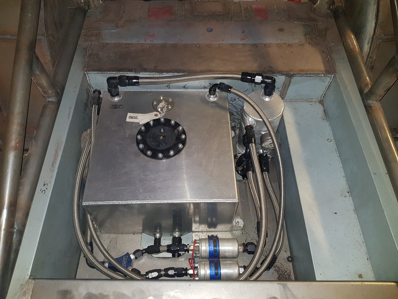

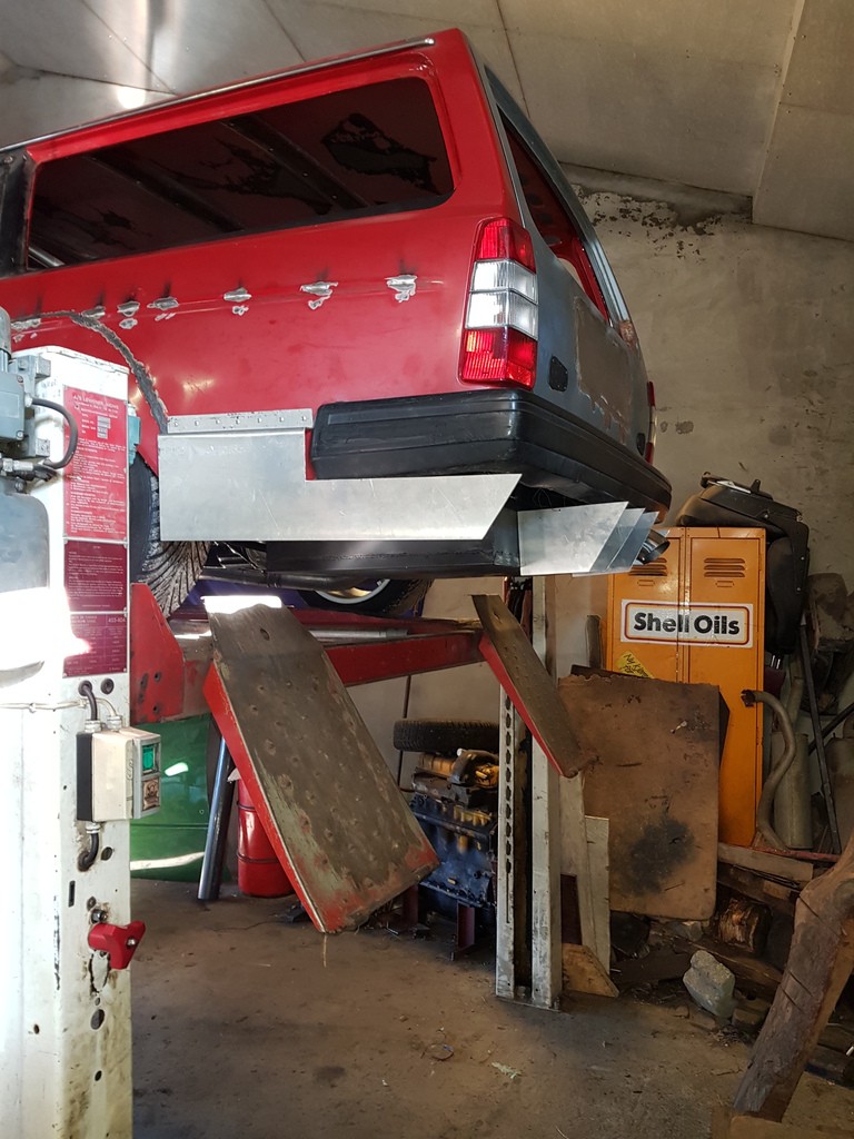

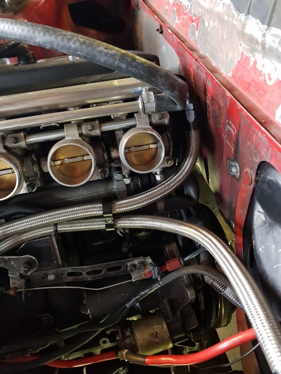

Startet helga med å bygge om bensinsystemet og flytte filter før motor da det tok borti rattaksel og hadde en kjapp løsning for å få fyra i fjor..
http://forum.vccn.no/img-dump/2017/09/269.jpg
http://forum.vccn.no/img-dump/2017/09/270.jpg
http://forum.vccn.no/img-dump/2017/09/271.jpg
http://forum.vccn.no/img-dump/2017/09/272.jpg

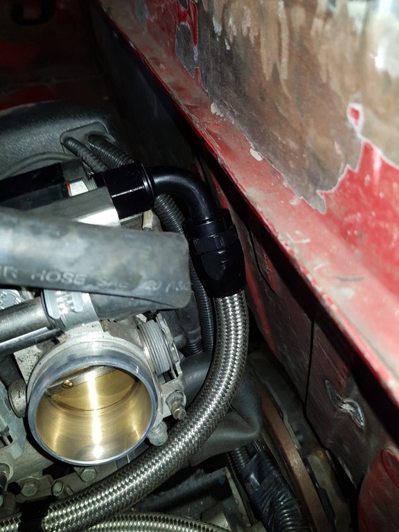

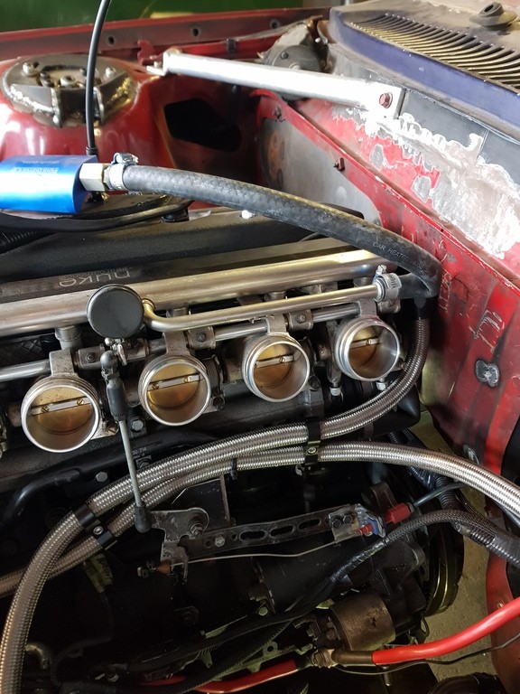

Har nå AN10 helt fram til rail, fikk også klamra slangene greit langs motor :)
http://forum.vccn.no/img-dump/2017/09/273.jpg
http://forum.vccn.no/img-dump/2017/09/274.jpg
Lagde fester til bakluka og, holder stagene fra dempertårna i tillegg.
Grunnen til at det venstre festet er annerledes og ikke matcher som på høyre er at jeg målte ut kassen ifht senter i bilen og ser i ettertid at kassen skulle skrådd litt mot venstre og iom at
festene og holder streverne så måtte det ene festet så det bli slik da jeg ikke kan kappe løs hele kassen og forandre mye "kun" for 2cm.. festene mangler sveis mot karosseri, men fikser det ved sliping av bilen..
http://forum.vccn.no/img-dump/2017/09/275.jpg

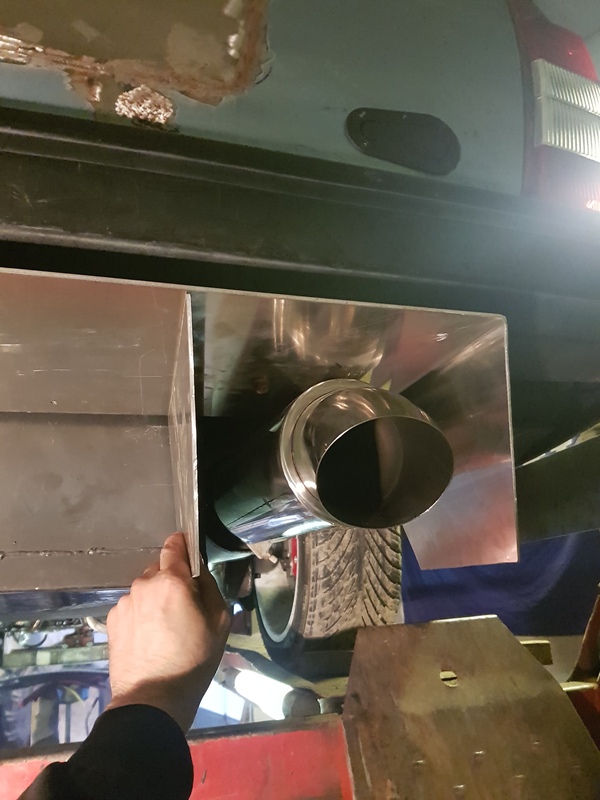

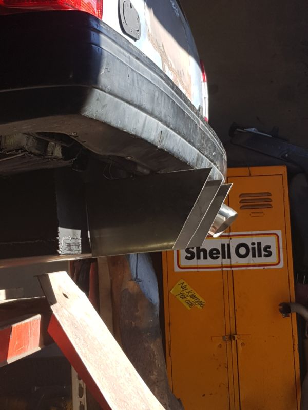

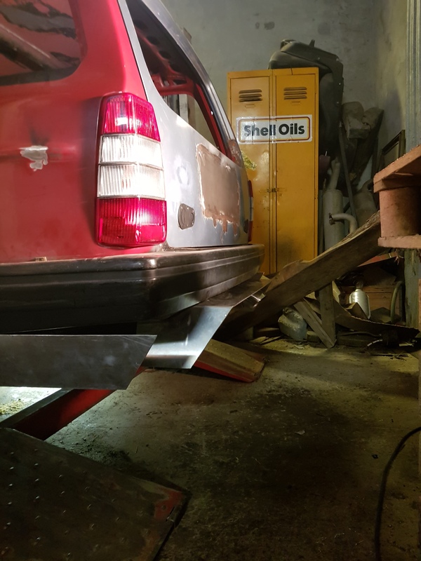

Enda mer diffuser deler, disse havner bak fra hjulhus og forbi bakfanger, mangler å knekke en 90gr på hver plate så er det klart for oppmåling og montering..
Det siste jeg hadde av alu gikk med på disse, så må skaffe mer før fortsettelse..

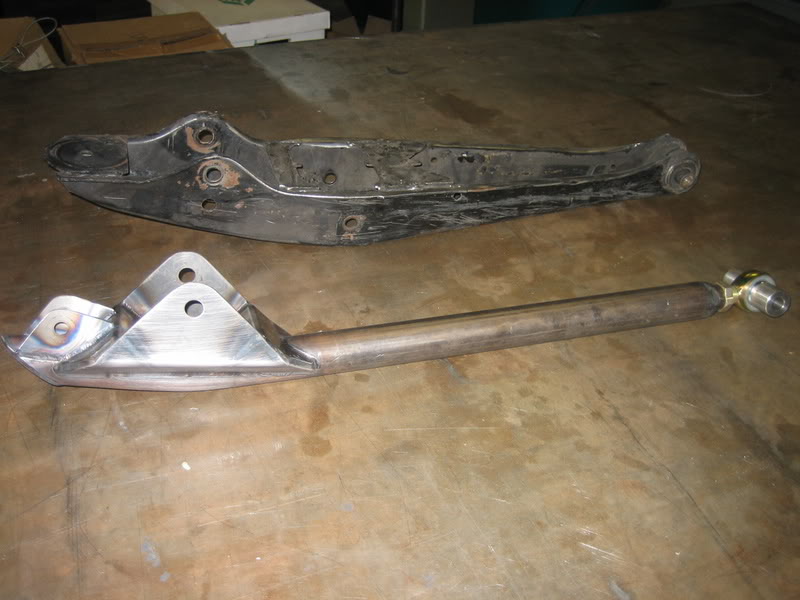

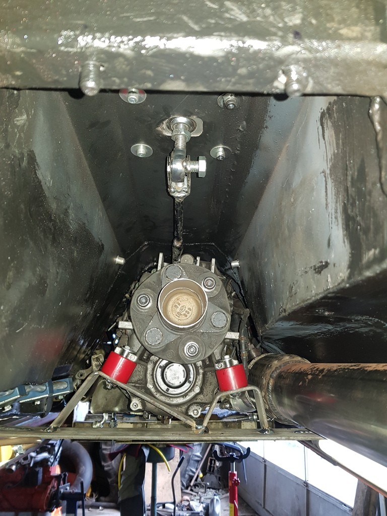

Girkassa på plass! gamle travers stemte overhodet ikke, så da laget jeg en ny, slankere og lettere modell :)
http://forum.vccn.no/img-dump/2017/10/131.jpg

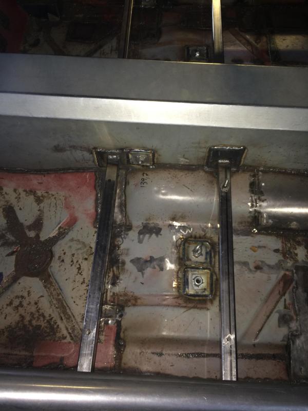

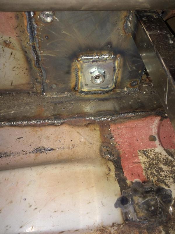

Fikk ordnet alle beltefestene da jeg hadde klart å feilmontere de først!
Såklart skulle ene hullet treffe i hjørnet på rammevangen, så her måtte jeg boksen inn å styre for å få støtte på hele festeplata.
Lagde alle festeplatene 70x70x3 som er litt større enn FIA¨s krav på 65x65x3

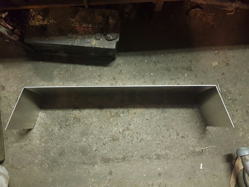

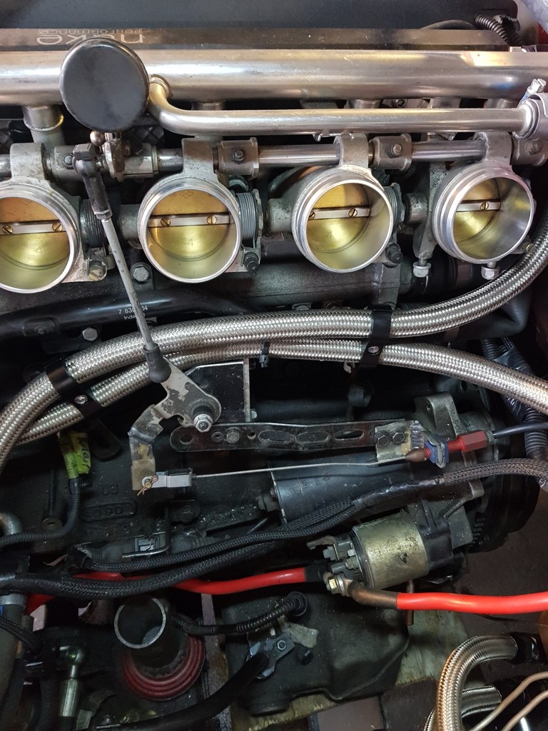

Bygde også om armen på gassvaier, her ble vaierfeste på 240 pedal kappet og sveiset på mekanismen som var der fra før så med litt mod så passer B230F gassvaier rett på om noe skulle skje etterhvert..
Borra en del hull i den etter bildet for flere muligheter på vaier plassering :)
http://forum.vccn.no/img-dump/2017/10/138.jpg

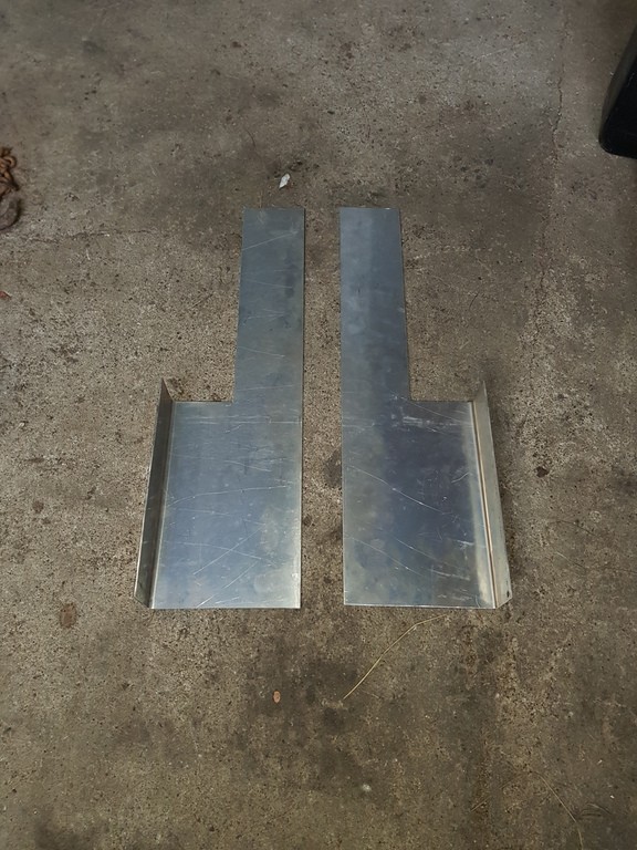

Fikk knekt det siste på platene mine og poppet de fast, blir brei å se til i ræva bilen :D
Fikk mer racestuk nå syns jeg, men kommer enda 3 plater til før diffuser er ferdig..
Litt rart å se kanskje da diffuser på 245 ikke er dagligdags? ;p

Har fått montert mellomaksel, laget ny sikkerhetsring, male t det siste under bilen etter sveising, montert stol og seler for test og plagdes MYE med giroverføring!
Fikk ikke satt bilen i revers via spak, men hovedårsak er funnet og girspakens ledlager byttes i større.. plata er levert til en kompis som freser ut og samtidig monterer større lager.
Har og fått prøvd clutch etter ombygging og bilen går både fram og bakover! Tenkte å prøvekjøre men vil ha spakstell i orden først :)

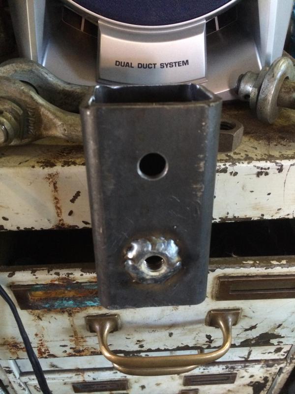

http://forum.vccn.no/img-dump/2017/10/504.jpg
Sveisa på hylsa litt for å begrense sideveis bevegelse :)

Lagde nytt overføringsstag mellom girkasse og spak, kraftig firkantjern og gaffel i enden.
Girkassen går nå i revers, endelig :D
En del vandring på girstanga, så skal forlenge litt under spaken å se hvor mye jeg kan hente..
http://forum.vccn.no/img-dump/2017/11/232.jpg
http://forum.vccn.no/img-dump/2017/11/233.jpg
Fikk skaffa meg ny og litt tykkere plateemne og kappa da ut en ny og større frontplate.. syns ikke denne ble så værst :)
http://forum.vccn.no/img-dump/2017/11/234.jpg
Starta bilen så den fikk gå til 78gr motortemp for så å kjøre den ut å prøve i ca 50 meter total kjøretur!
Ikke god i hjulstillinga som den står og litt for lav så var ikke go å kjøre ;p
Kjørte inn bilen igjen og monterte panser.

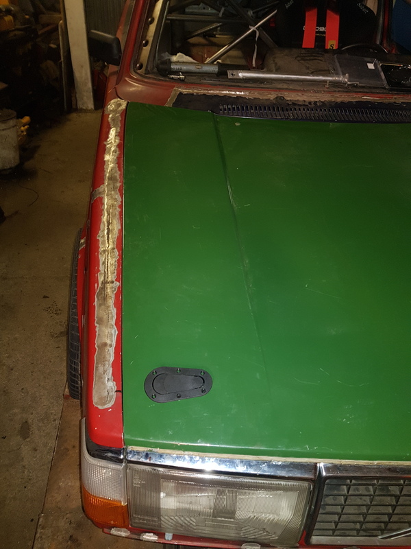

Er VELDIG i tvil på hvordan jeg vil plassere panserlåsene.. Tenkte først å plassere de slik som på pos 1 fordi de er montert slik på bakluka.
Hva tror dere?
1:
http://forum.vccn.no/img-dump/2017/11/235.jpg
http://forum.vccn.no/img-dump/2017/11/236.jpg
2:
http://forum.vccn.no/img-dump/2017/11/237.jpg
http://forum.vccn.no/img-dump/2017/11/238.jpg
3:
http://forum.vccn.no/img-dump/2017/11/239.jpg
http://forum.vccn.no/img-dump/2017/11/240.jpg
Ikke mye igjen nå :D
Nr 2 passer best syns jeg..
Tror jeg også er enig med deg :p
Begynner å dra seg til ja, men er mye småtteri igjen og litt ombygging ^^
Merket opp hvor panserlåsene skal sitte så det er klart til kapping på lørdag:)
http://forum.vccn.no/img-dump/2017/12/43.jpg
Hovedplata til diffusor klar, har gjort meg opp en mening om hvordan den skal festes :)

Låser på plass, måtte flyttes litt lengre inn på panseret men det ble fint :)

Lagde meg ett flattjern med påsveisa festemuttre og festet mellom rammevangene og to fester i bakfanger så fikk jeg montert diffuser plata og :)
Målt ut størrelse på de to siste platene og..
http://forum.vccn.no/img-dump/2017/12/155.jpg
Planen her var egentlig ett lexan/ plexi lokk over, men overløpsslangen mellom ct og tank er høyere enn gulvet rundt kassen.
Noen som tips til løsning? :D
