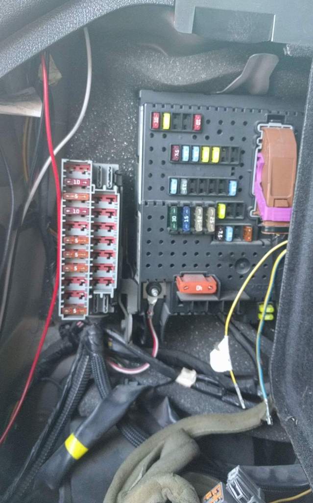

Se der ja. Kan nok hende jeg kommer til å tigge litt hjelp mtp et 12V uttak bak i bagasjen selv :)

Uttaket er NULL stress. Fremfor at du legger 85 til jord og 86 til styrt 12V, legger du 85 til konstant 12V, eksempelvis på REM, og 86 til styrt jord. Simpelt som fan, når mam vet om det;)

REM er koselig den :) Noen fremgangsmåte på hvordan det skal kobles?

Tjs, eh... Man begynner i den enden det ikke er spenning på, og kobler til den enden med spenning på til slutt?
Se på det sånn her. Her ser du REM med taxiboksen du også har.
http://forum.vccn.no/img-dump/2016/07/5.jpeg
Nederst til venstre på REM er det en bolt med en rødhvit kabel gående fra, her er der konstant 12V. Legg den inn på 85 på releet. Deretter finner du matta til subwoofer, legger ut en ledning fra den tynne lilla ledningen til 86 pp releet. Da har du en tenningsstyrt relefunksjon baki der
