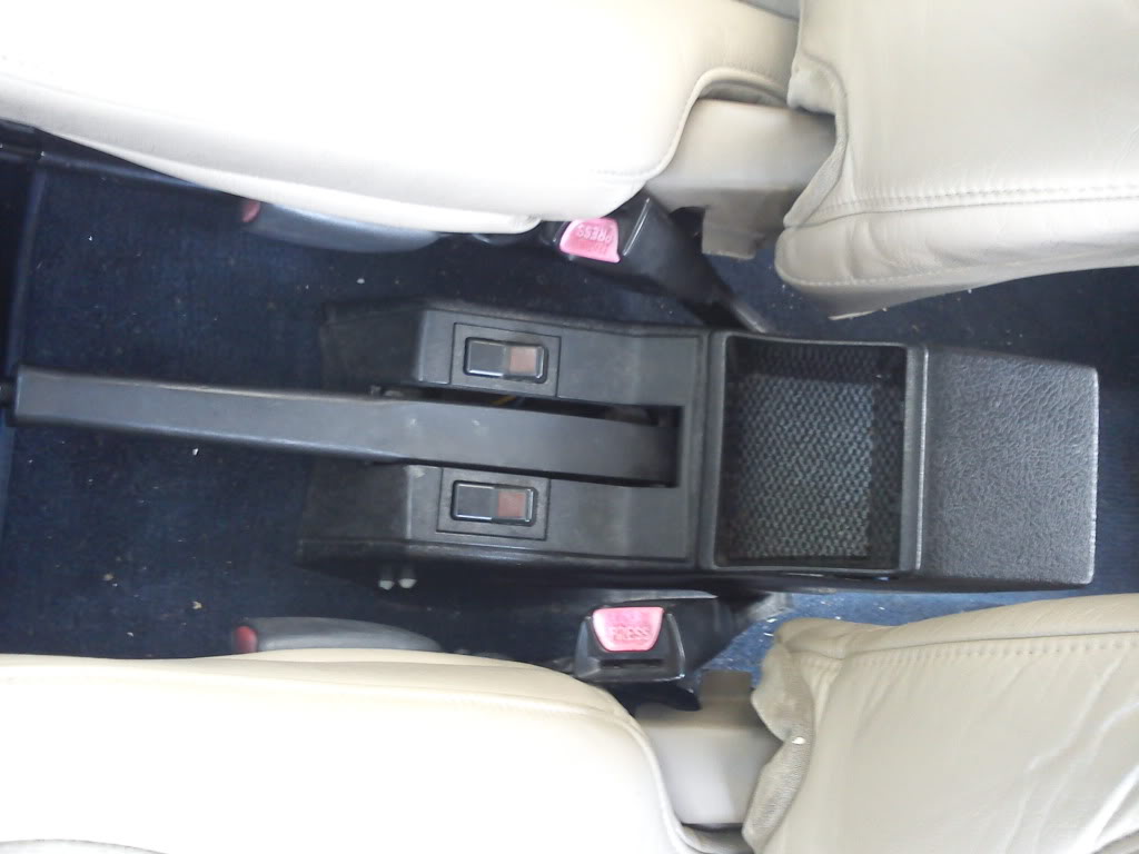

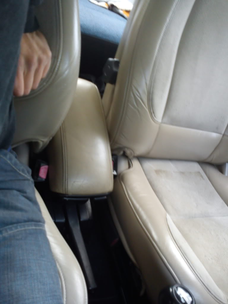

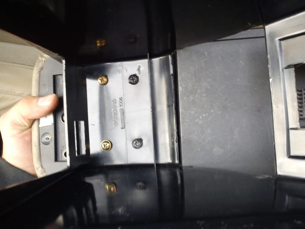

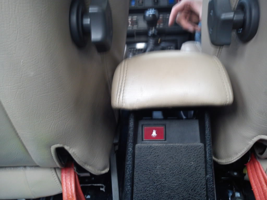

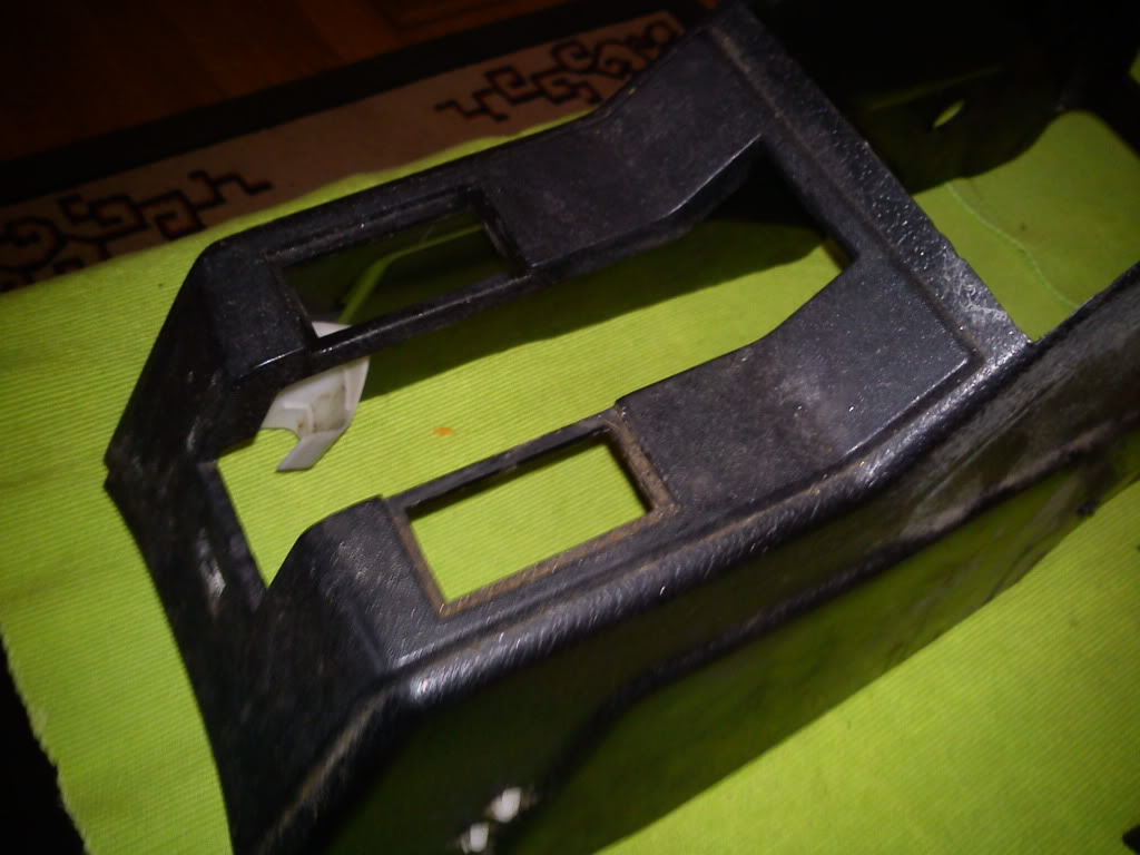

bildene sier mye... hadde jo et beige midtarmlene fra 850 liggende som ingen ville kjøpe.. kom på det at det må jo gå ann å feste mellom setene nå vell :D

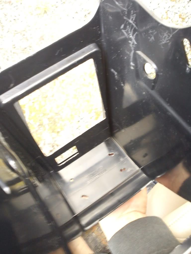

240 armlene kommer i konflikt med korsryggstøtten, noen vet hvordan jeg får den justeringsskruen der INN igjen ROP UT!!! :p hehe får den ikke inn...
var allerede 4 hull i toppen av dekslet og satte bare på 850 armlenet for å se om det passa på noe vis og det var jo perfekt å bare legge 240dekslet oppi den nedsynkingen som sees på armlenet og bare skru det rett på... Noooget sterk vinkel på det så fungerer ikke til noe. var bare et prøveprosjekt for å se hvordan det passa mellom der. trangt blir det så spørs om det ikke blir værende så lenge. ei heller når custom midtkonsoll hele veien bak kommer blir det vell mye til slikt type midtarmlene, men kanskje heller en opphøyning for å få litt form på det. skal se etter hvert om jeg får bygd meg en mal i tynn mdf som naboen kan sveise rustfritt uttapå når den er done :) håndbrekket tar akkurat slik armlenet står nå.
Korsryggstøttejusteringa kom i veien for meg og når jeg monterte S60 stoler i 960in. Løsningen er like enkel som den er genial. Nemmelig bytt over seteryggene. Altså høyre rygg over på venstre stol og vice versa. Regner med disse stolene er like symetriske som til S60.
Tholandsli: kommer ikke til å gjøre det. bare jeg får inn igjen den korsryggstøtta der den skal stå inni sida på stolen så er det good enough :) for midtkonsollen som skal bygges trenger ikke å være så sabla høy så det blir ikke konflikt med justeringa når den tid kommer. bare må få inn den justeringsskruen der på sida.... fikk den jo ut så må jo klare å få den inn på et vis å :p

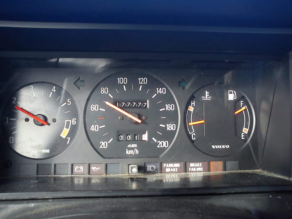

runda da i dag 177777 Km på tellern :p useless facts to know...

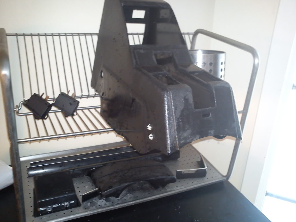

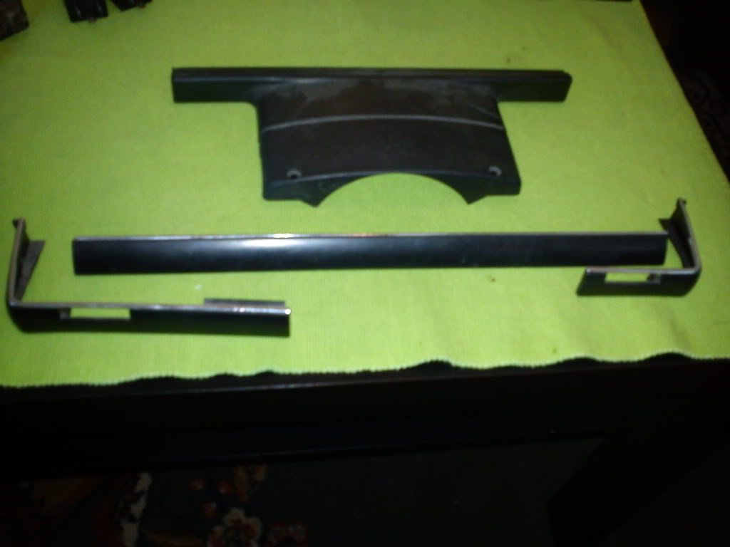

kikka litt generelt om det var noe jeg kunne bruke og fant da litt småtteri som skal brukes.
http://forum.vccn.no/img-dump/2010/09/281.jpg
disse skal våtslipes litt og så lakkes i bilens farge. lurer fælt på hvordan det blir så får da vell bare teste det ut og se :) er jo et ekstra sett dette så setter bare tilbake de sorte om det ikke ser bra ut.

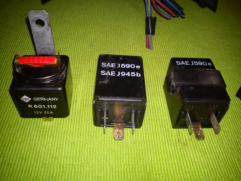

plukka med meg to blinklysrelèr :p skal være sikkra på at jeg har nå i allefall!!!
http://forum.vccn.no/img-dump/2010/09/283.jpg
denne synes jeg var litt fiks! sikringsholder oppå relèt... noen som vet hva det rele er til?

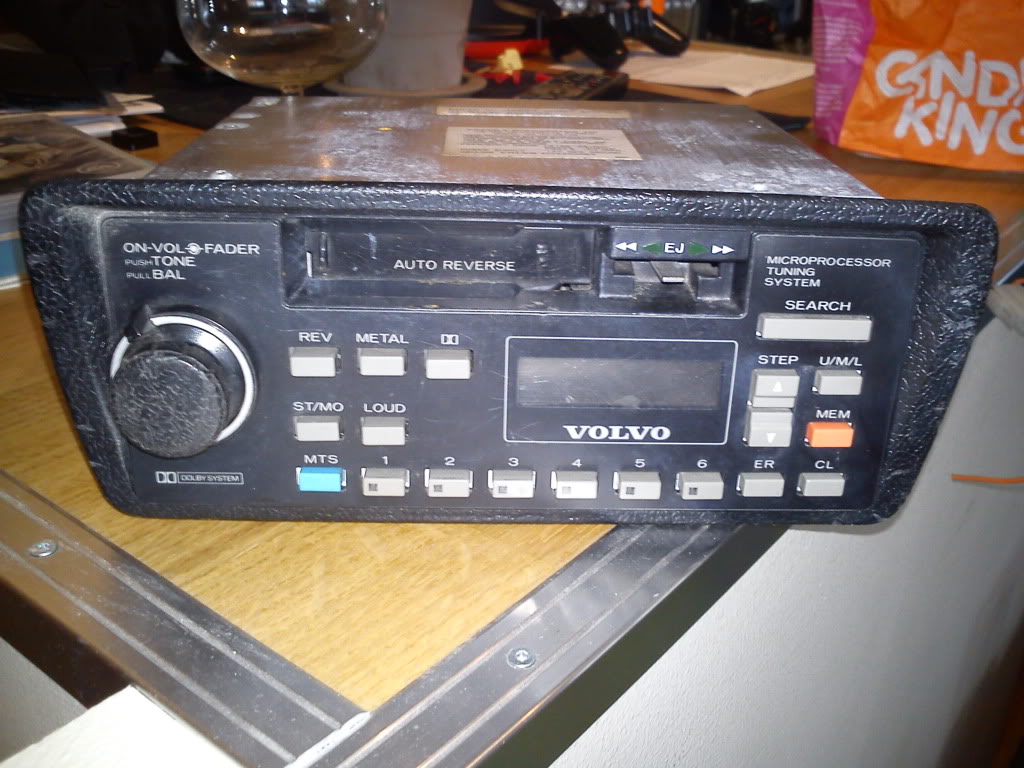

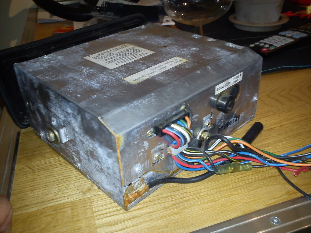

plukka med en gammel original VOLVO kassette\radiospiller. noen som vil ha? aner ikke om den fungerer men går for frakta om noen entusiaster ønsker å montere slik original sak i 200n sin :)
syntes det var for gæli å la den bli kasta å ødelagt på skroten :(

Det releet med sikring på er et helt vanlig rele. slik som når man kobler 1000metringer å slikt, men trenger ikke ha egen sikringsholder ;)

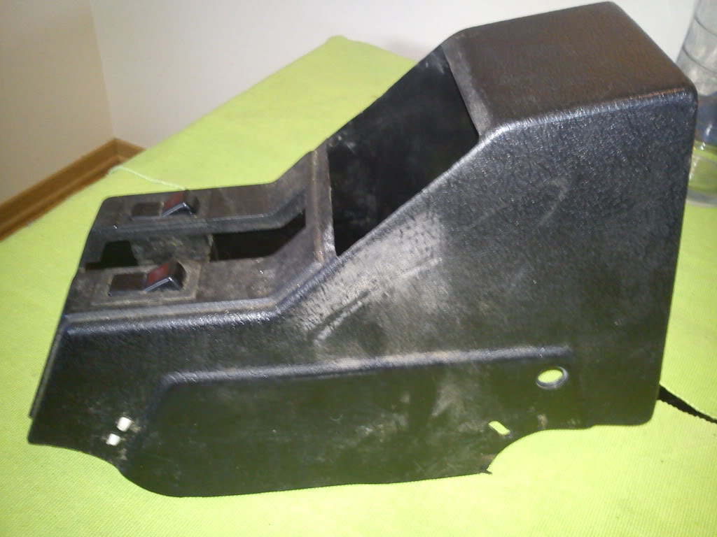

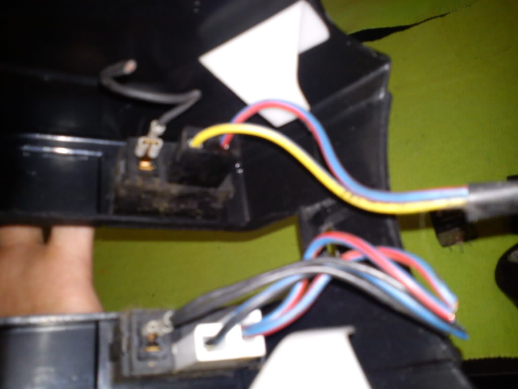

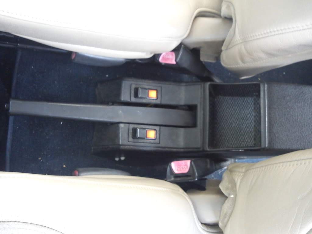

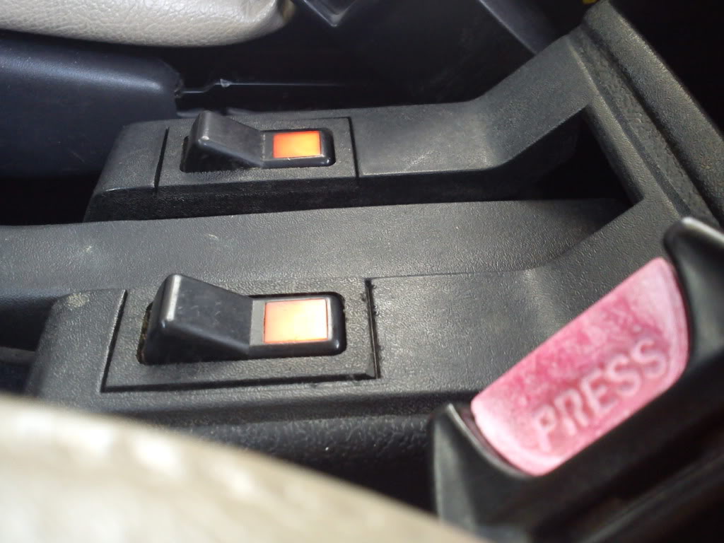

Da er forresten også begge C70 setene koblet opp og styrt av\på det elektriske via setevarmerbryterne i det nye konsollen mellom setene(varmesetestikket i sikringsboksen har konstantstrøm, ikke tenningsstyrt), synes den med brytere er mye finere enn den uten!!! bare det er oppgradering synes jeg.
kobla den nevnte sorte kabelen over her til jording for å få lys ved påslag av brytern ja :)

et slikt rele med sikring hadde jeg i min gamle 240, i motorommet, den var til heve og senking bake, monroe eller noe. camping vogn dempere ?
