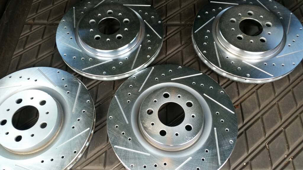

Nei det blir ikke bedre men orginale finnes ikke hullborreder og slisset.
Jeg har planer om å få belagt senter med keramisk coating, da må det bli bedre.
Hvis du vil slippe rustproblemer er hvertfall ikke skiver med hull veien å gå om du bruker bilen om vinteren, da slike skiver faktisk kan knekke under belastning hvis dem blir gående flere sesonger under saltangrep. Mener det skjedde på skivene til en eller annen her på forumet for noen år tilbake. Slissa skiver er bedre i forhold til akkurat denne problemstillingen, men ærlig talt ser jeg ikke hensikten på disse bilene hvis det er ytelse og bremseeffekt som står i fokus foran bling-effekten. Har du originale R-bremser i god stand, stålslanger og skikkelig bremsevæske kan du drive aktiv banekjøring temmelig lenge uten nevneverdig fading.
Når det gjelder rusting i senter mellom navet og sliteflaten er det et ikke-tema hvis dere bare sørger for å vaske bilen med jevne mellomrom folkens. I sommerhalvåret vasker jeg alltid over her når jeg uansett vasker felgene, og prøver å gjøre det et par ganger i løpet av vinteren også. Da har jeg hatt rustfrie, originale bremboskiver til de har vært nedslitt og må uansett må skiftes :)
Har vasket regelmessig her og. Jeg kjøpte disse for å prøve. Da har jeg 3 sett skiver å velge mellom. Kan da spandere å ha vinter og sommer skiver.
Det er ren luksus det, spesielt om du er glad i jobben med å skiftene skivene hver vår og høst ;)
Det koster ikke mange kaloriene ekstra. Får se når skivene kommer. De er jo zink behandlet men får se. Om ikke går de til 240'n siden jeg stjal skivene fra den til R'en.

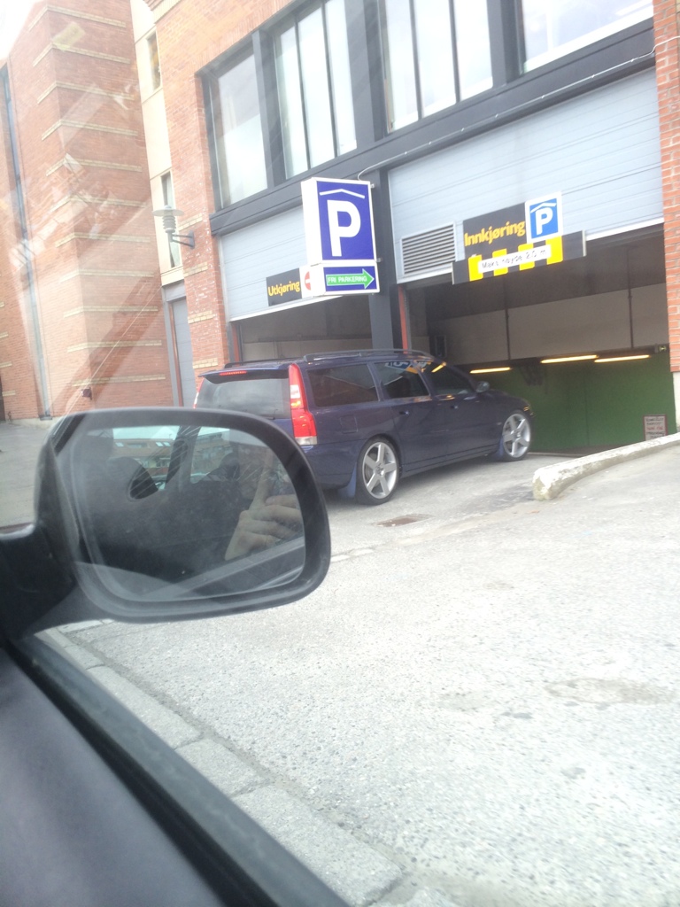

Såg nokk stjørdalns fineste v70 idag[emoji28]
Haha. Takk. Var vel på fredag dette. Sjeldent at jeg kjører ned der!
Var det ja[emoji4]
Trøndelags trangeste parkeringshus? :p
Bakklandet parkeringshus er verre! De har endret nedkjøringen på torgkvartalet nå så slipper å rygge for å klare svingen.
Så jeg er ikke den eneste som måtte rygge for å klare den svingen.. :p
Tøft. Hvor har du kjøpt disse?
Cbrakes på ebay.

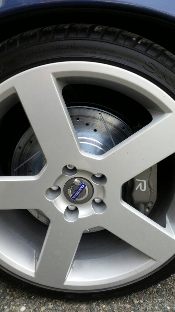

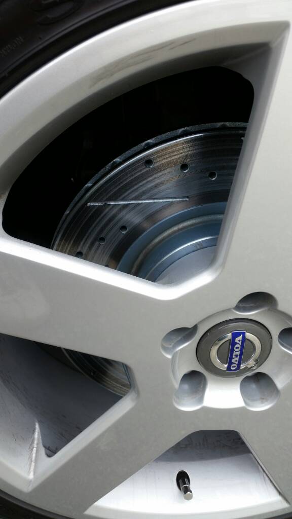

Monterte skiver i gårkveld.
