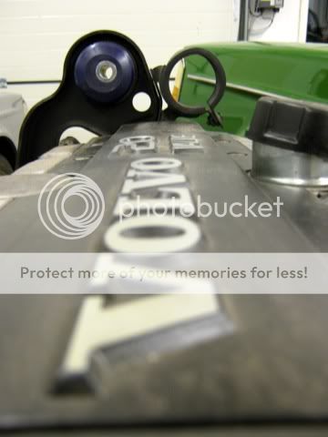

En liten teaser:
http://i720.photobucket.com/albums/w...5/6e1a10ff.jpg
Ååå, det blir så porno det! :D

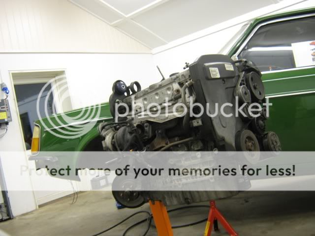

Legger ut litt bilder fra denne dagen også :)
http://i720.photobucket.com/albums/w...5/7101348d.jpg

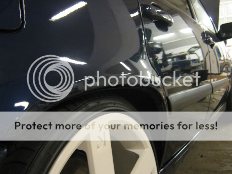

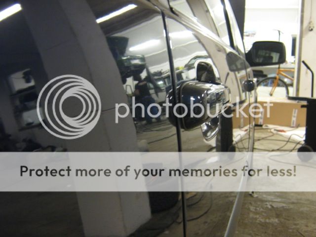

Ble ganske så blankt:
http://i720.photobucket.com/albums/w...5/0546829d.jpg

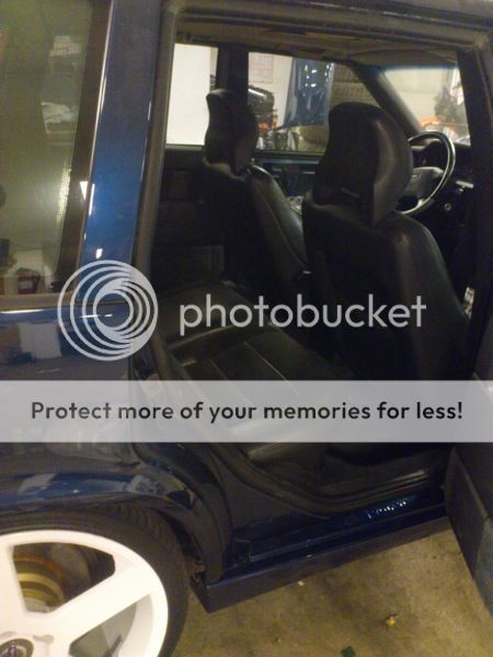

R-felger og R-interiør:
http://i720.photobucket.com/albums/w...5/1fc47923.jpg
http://i720.photobucket.com/albums/w...5/7416960a.jpg
