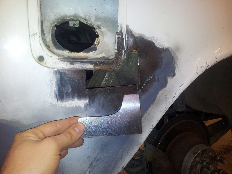

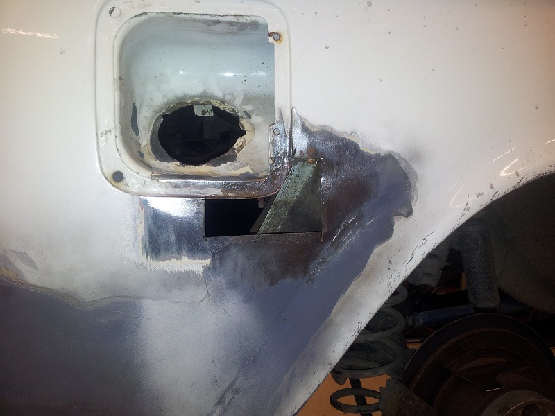

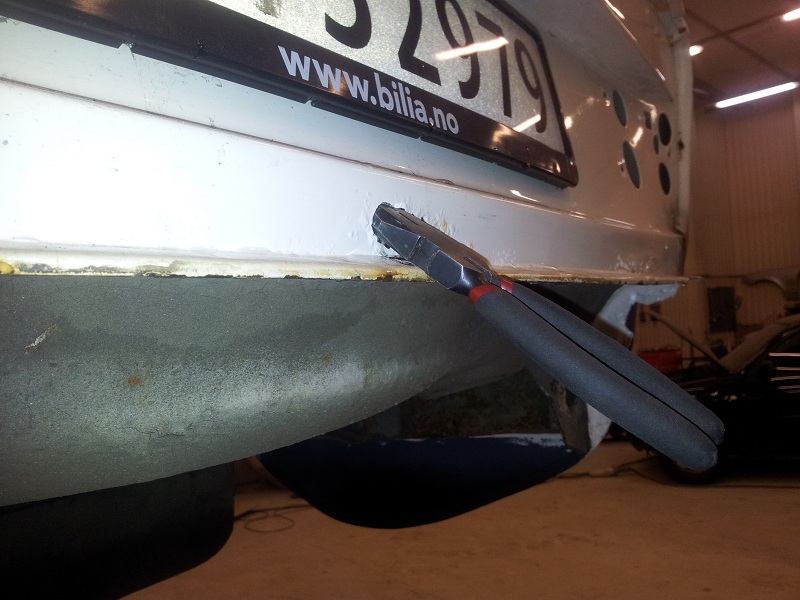

Fabrikkering av plåt ettersom jeg ikke har nedre del av bakskjermen.
http://forum.vccn.no/img-dump/2012/10/1134.jpg

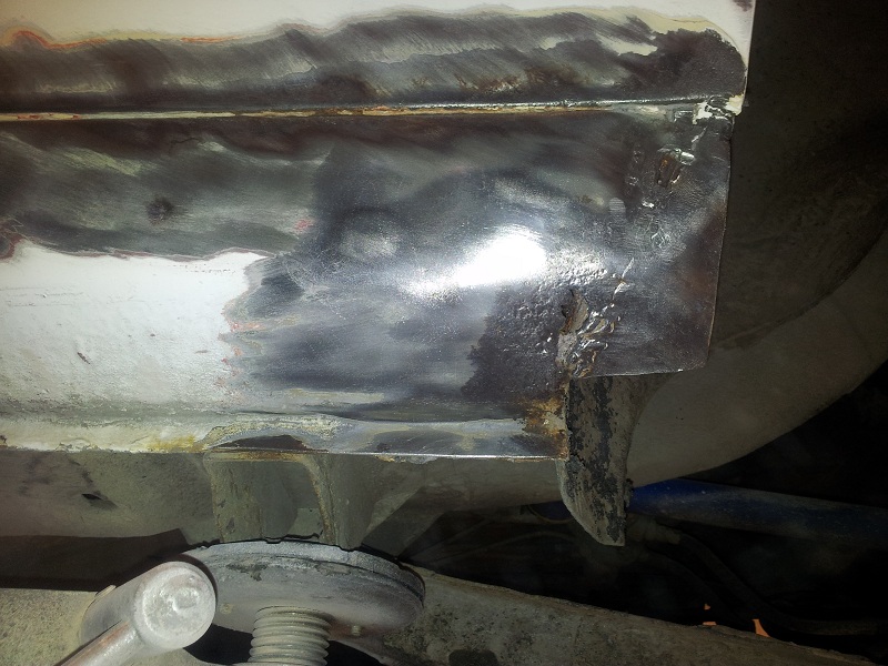

Banking, bretting og bøying for å få den mest mulig lik den jeg skar ut.
http://forum.vccn.no/img-dump/2012/10/1135.jpg
http://forum.vccn.no/img-dump/2012/10/1136.jpg
Greit å være på den sikre sia innimellom

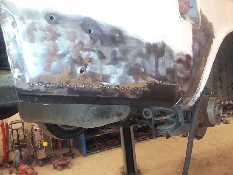

Hullborret langs kanten slik at brønnen kan punktes etter at plata ved påfyllinga er bytta.

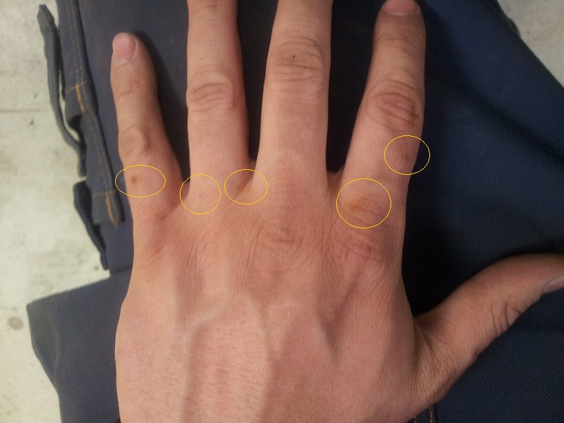

Jeg vil også benytte anledningen til å anbefale å bruke litt heavy solkrem hvis du har tenkt til å sveise mye uten maske.
Det prøver jeg å bruke, men det hender seg dessverre at jeg glemmer det. Som f.eks. på mandag..... au..
http://forum.vccn.no/img-dump/2012/10/1144.jpg
Det flasser en hel del etterhvert. Og det hjelper ikke å krø seg med møkkete hender/hansker..

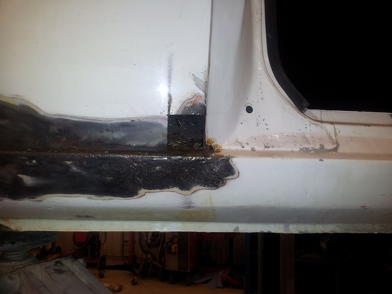

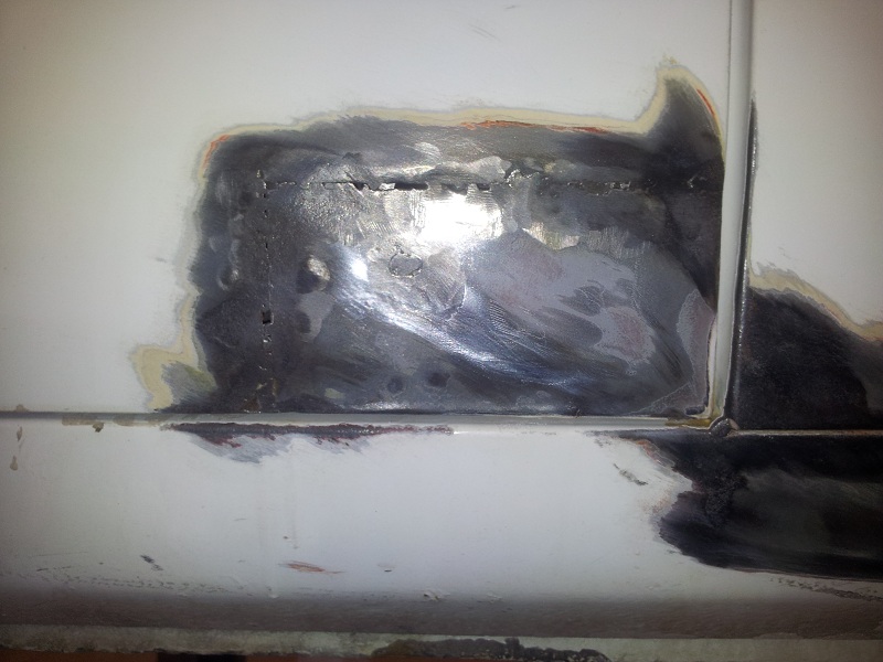

Jeg sitter også å lurer på hva jeg skal gjøre med sprekken mellom skjermen og kanalen rett bak døra.
Disse sparklet jeg sist jeg drev på og det sprakk opp igjen. Også lurer jeg på om jeg syns det er penest uten skjøt.
Så det jeg tenkte kanskje rett å slett å sveise igjen den sprekken.
Er det noe lurt eller veldig teit?

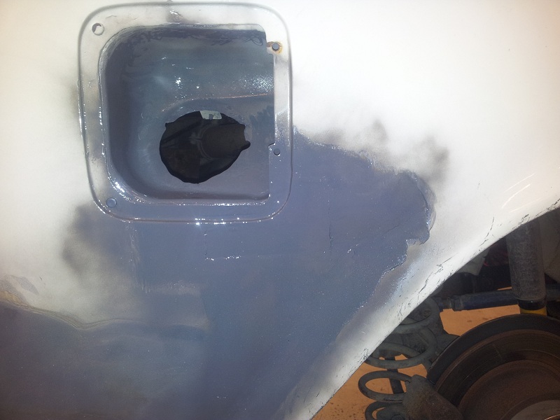

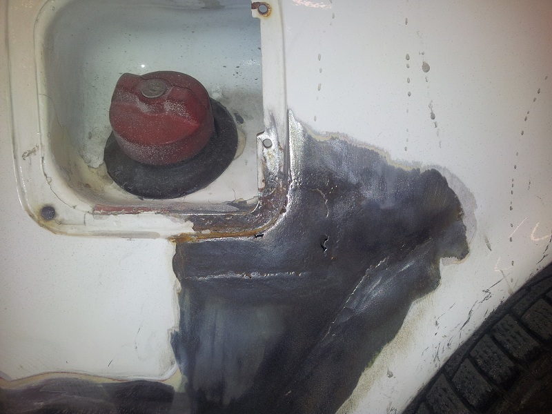

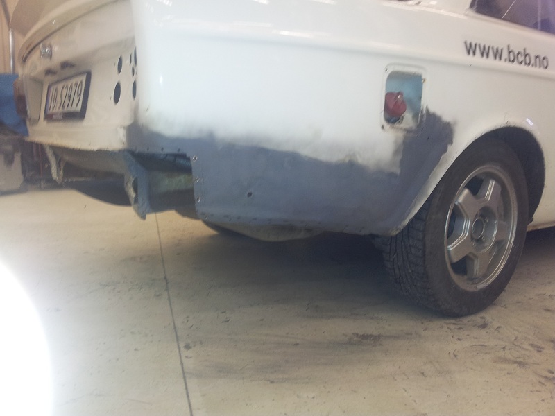

Da er plata ved tankpåfyllinga fikset. En liten dært med sparkel der så er plata smooth igjen :)
Da mangler det bare å sveise fast den siste brønnen før det er å gå løs på plateskjøter ved kanaler og bakplate.

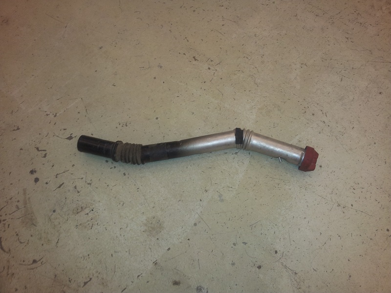

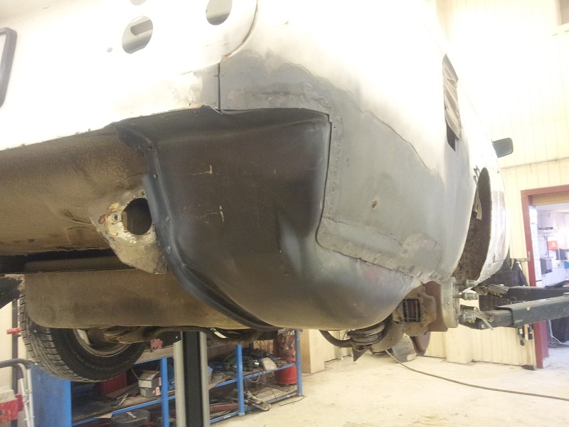

Jeg tok ut påfyllingsrøret da det var farlig nærme der jeg skulle sveise. Stolte ikke helt på den duken jeg hadde surra rundt.
For å kunne ta ut røret måtte tanken senken 10-15 cm.

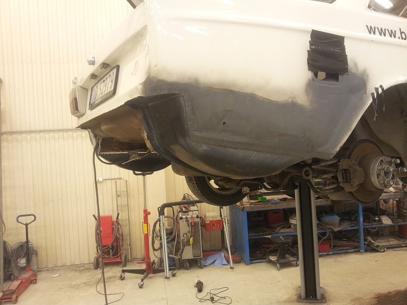

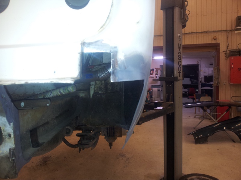

Da er endelig den siste brønnen på plass :D
Da er det bare å gå på plateskjøter ellers i ræva på den å prøve å få ut mest mulig dritt.
Sitter å lurer er på om det "smart" å sveise igjen plateskjøten rett under lykta. Den skjøten som er mellom bakplata og bakskjermen. Noen innvendinger?
Jeg kommer til å sveise igjen plateskjøten mellom bakskjermen og kanalen rett bak døra.

Her blir det spennende å legge på sparkel å prøve å få fin igjen. Buster83 må nok bruke skills'a sine. Jeg har trua på at det blir bra. Nedre del skulle vært bytta, men det skjedde ikke.

Men de der brannsåra er ikke noe å klage på! Etter 3 år som sveiser klarer jeg egentlig ikke å se de sårene engang.
Den kommer nok like plutselig nede hos dere som her :D Folk kan jo ikke å kjøre bil når det kommer 15 cm med snø, hehe.
Da har du ikke stemmerett :D Hihi.. Jobber du på mekanisk verksted eller?
Og for oss vanlig dødelige så sånne skader livstruende.. haha.

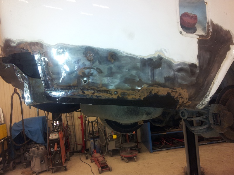

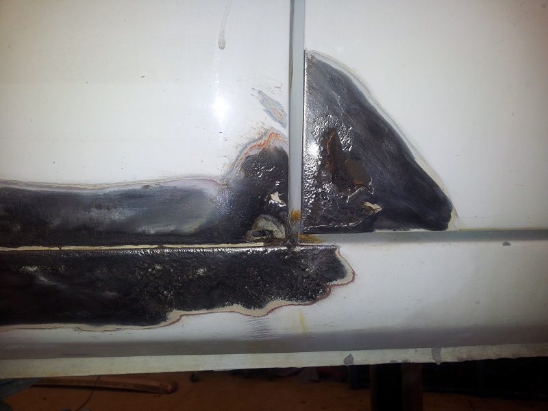

Ferdig med høyre brønnen nå. Så da var jeg helt sikker på at jeg bare skulle sveise igjen sprekken mellom skjermen og kanalen.
Joggu sa jeg sveise.. Det blir mere sveising ja. Han svensken som har hadde bilen en gang i tiden har drevet med så mye rart. Når jeg pusset reint i sprekken så fant jeg mere hull som jeg ikke viste at var der :(
Så da er det bare å gyse på å reparere det å.

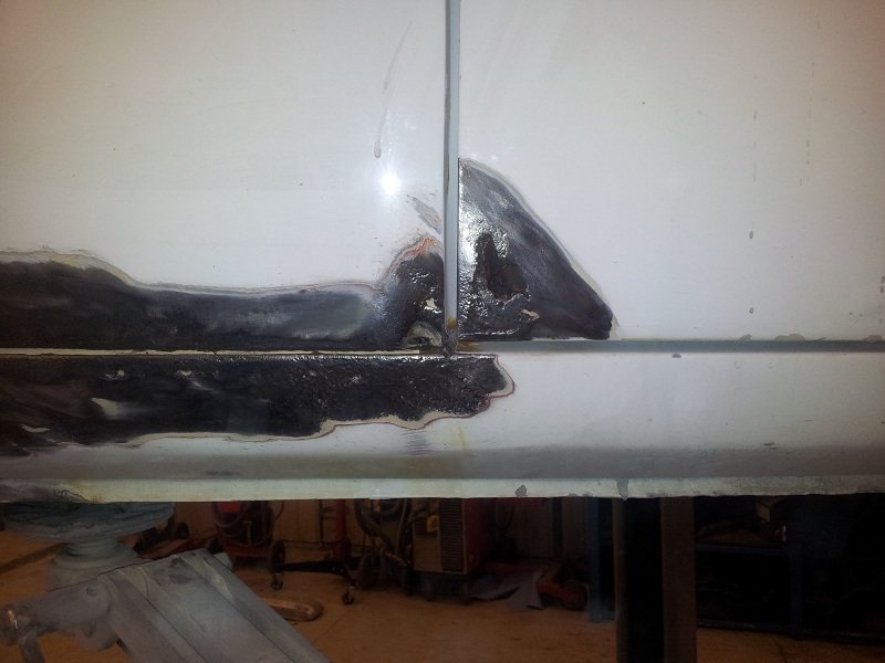

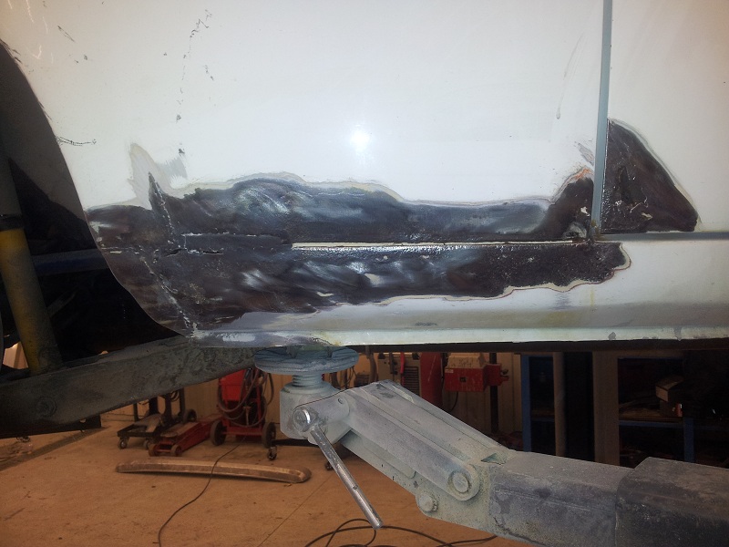

Skjøten mellom kanalene hadde sprukket så det måtte gjøres noe med..
http://forum.vccn.no/img-dump/2012/11/48.jpg
http://forum.vccn.no/img-dump/2012/11/49.jpg
http://forum.vccn.no/img-dump/2012/11/50.jpg
Hvorfor gjør folk sånt som det her? Det er ikke skikkelig sveist :(

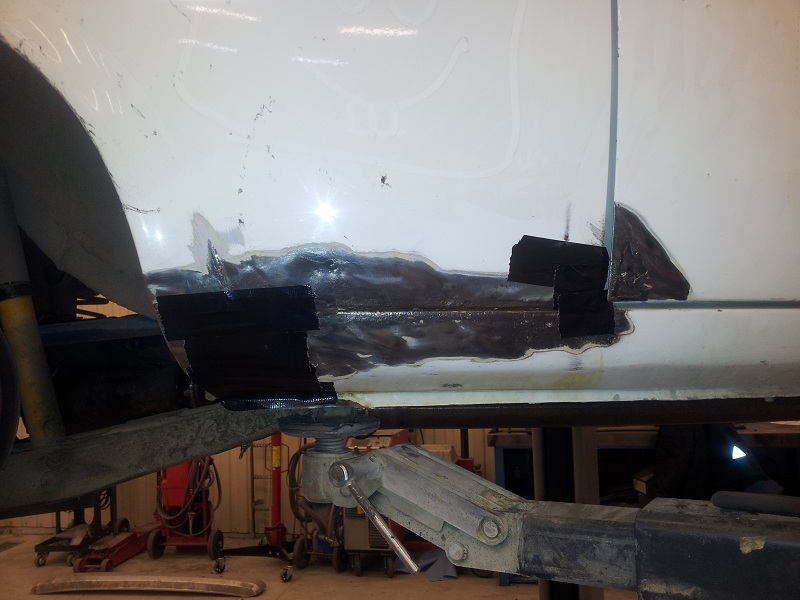

Så da tok jeg å reparerte med en gang :D hehe
http://forum.vccn.no/img-dump/2012/11/58.jpg

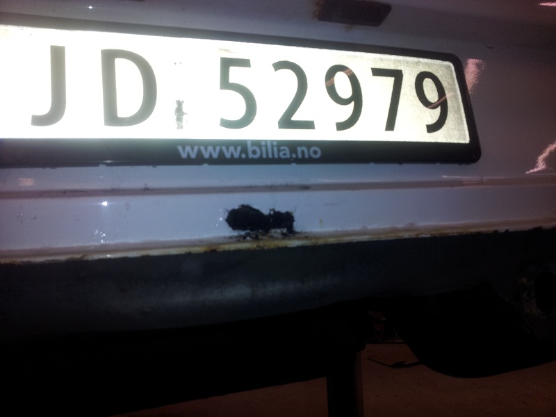

Også var bakplata litt røti. Men ikke værre enn at det kan fikses
http://forum.vccn.no/img-dump/2012/11/59.jpg
http://forum.vccn.no/img-dump/2012/11/60.jpg
